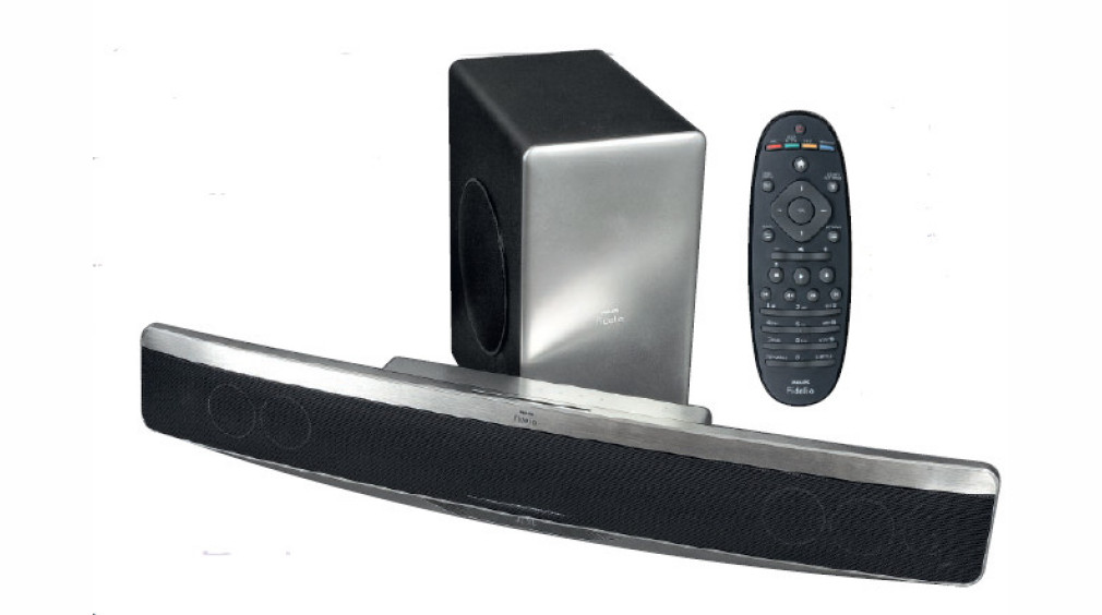

W długiej, smukłej obudowie umieszczono nie tylko komplet głośników, wzmacniaczy, procesorów surround, ale także odtwarzacz Blu-ray, a nawet tuner FM. Właśnie takiej funkcjonalności oczekujemy, kiedy sięgamy po gotowy "zestaw kina domowego z jednego pudełka" lub budujemy go na własną rękę.
Soundbar Philips HTB9150 jest obecnie topowym modelem i Philips konsekwentnie zakwalifikował go do swojej prestiżowej serii Fidelio. Wyróżnia się na tle konkurencji wspaniałą jakością wykonania - bogata w subtelne zaokrąglenia obudowa aż kipi szczotkowanym aluminium.
Większą część przedniej ścianki zajmuje siatkowa maskownica, za którą ukryto sześć jednakowych 6-cm głośników szerokopasmowych - trzy po jednej, trzy po drugiej stronie. Mają ozdobne, srebrne pierścienie, więc mimo maskownicy, wyraźnie je widać.
Na skrajach front mocno wygięto, co wynika z przyjętej koncepcji kreowania dźwięku przestrzennego. W centralnej, dolnej części przedniej ścianki ulokowano mały wyświetlacz, a nieco wyżej - niebieskie podświetlenie.
Szczelina do ładowania płyty i trzy sensory dotykowe podstawowych funkcji odtwarzacza znajdują się na górnej krawędzi.

Philips podzielił sześć szerokopasmowych głośników na trzy sekcje. Głośniki lewy i prawy umieszczone najbliżej środka odtwarzają ten sam monofoniczny sygnał i pełnią rolę kanału centralnego. Kolejne głośniki są odbiciem dwóch przednich kanałów, natomiast skrajne, zewnętrzne, skierowane na zewnątrz, obsługują kanały efektowe.
Naturalnie takie niewielkie skręcenie nie eliminuje (mimo lekkiego spadku ciśnienia z uwagi na charakterystyki kierunkowe) docierania fali bezpośredniej do słuchacza, jednak w połączeniu z odpowiednim przygotowaniem sygnałów, w procesorach DSP generuje wiązki imitujące promieniowanie głośników efektowych.
Jest to jedno z założeń firmowego systemu Ambisound, który odpowiada w soundbarze za efekty przestrzenne. Nawet najdoskonalsze procesory DSP nie były jednak wystarczające, dlatego sygnały dla poszczególnych kanałów są rozdzielane i wzmacniane w niezależnych końcówkach mocy, których - według dokumentacji firmowej - HTB9150 ma pięć.
