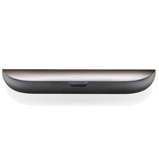

Po wyjęciu soundbara B&W Panorama 2 z pudełka niejeden, kto wcześniej się z nią nie zetknął, wydobędzie z siebie tylko westchnienie... To urządzenie z innymi, znanymi mi belkami, ma wspólne co najwyżej proporcje obudowy. Obłędnie wykonana obudowa ze stali chromowanej na czarno z nutką szampańskiego odcienia - luksus w tej kategorii urządzeń niespotykany.
Lustrzana powierzchnia - odbijając w sobie telewizor - powoduje, że obydwa urządzenia mają zawsze ten sam odcień, jakby stanowiły komplet. Front soundbara B&W Panorama 2 to bardzo drobno perforowana siatka stalowa w czarnym półmacie, więc nie konkuruje z obrazem.
W części centralnej włącznik i pulpit sterowania uaktywniają się, gdy wyciągamy w jego kierunku dłoń. Czułe na dotyk ikony podświetlają się na niebiesko, aby po kilku sekundach całkowicie zgasnąć i nie przeszkadzać w oglądaniu. Nie ma wskaźnika głośności, więc czasem przy zmianie źródła można się dać zaskoczyć.
