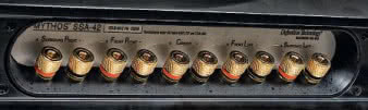

Konstrukcja bierna, 5-kanałowa, przeznaczona do podłączenia do amplitunera wielokanałowego.

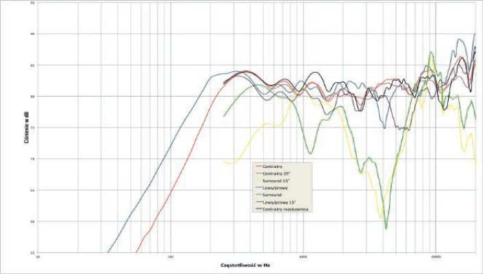

Każdą z sekcji soundbara, odpowiednich dla kanałów lewego / prawego, centralnego i surroundowego, reprezentują dwie charakterystyki, zmierzone na osi głównej i pod kątem 15 st. (w płaszczyźnie poziomej, chociaż dla przetworników koncentrycznych w każdej innej płaszczyźnie wynik będzie podobny). Przede wszystkim wypada docenić dobre zrównoważenie powyżej ok. 200 Hz, widoczne dla wszystkich kanałów przednich.
W tym zakresie różnice między lewym / prawym a centralnym są niewielkie, pod kątem 15O straty są też pomijalne; kanał centralny sprawdziliśmy dodatkowo z maskownicą założoną i jej wpływ widać najbardziej - to osłabienie w zakresie 5-6 kHz (charakterystyka czarna); może nie odznaczy się to na brzmieniu dramatycznie, ale w kontekście tak dobrego wyrównania, jakie wypracowano, trochę szkoda... Jeżeli więc widok przetworników nas nie przeraża, to zdejmijmy maskownicę.
Można być niemal pewnym, że maskownica, taka sama na całej długości soundbara, wprowadza podobne zaburzenie również w pracy pozostałych kanałów. Najpoważniejsza różnica między charakterystykami kanału lewego / prawego a centralnego pojawia się w zakresie niskich częstotliwości - kanały lewy i prawy są tutaj uprzywilejowane, ich charakterystyka sięga dalej, spadek -6dB pojawia się przy ok. 140 Hz, właśnie tam, gdzie jest rekomendowane łączenie z subwooferem. Dla kanału centralnego -6 dB odczytujemy już przy ok. 180 Hz. Przy deklarowanej dolnej granicy pasma, mającej wynosić 60 Hz, mamy już spadek 20 dB.

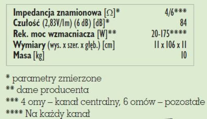

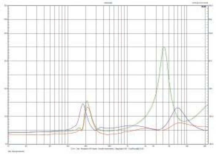

Zmierzyliśmy charakterystyki impedancji wszystkich trzech sekcji, i wynika z nich, co następuje: centralny ma impedancję znamionową 4 omy (minimum na poziomie 3,5 oma przy ok. 500 Hz), frontowe i surroundowe - 6 omów (minima odpowiednio ok. 5-omowe i 6-omowe); "wymagający" jest więc tylko jeden z pięciu kanałów, co prawda w kinie najmocniej eksploatowany, ale większości amplitunerów Mythos nie powinien sprawić problemów.
Producent nie ma jednak odwagi podać tych danych w katalogu, przedstawia za to naprawdę irytujące wywody. Najpierw w rubryce "Impedancja nominalna" pisze: "kompatybilna z 8 omami", ale temat ciekawie rozwija, bowiem w dziale "FAQ-ów" stawia pytanie: "Jaka jest impedancja głośników Defi nitive Technology?" i odpowiada, że impedancja to nie jedna liczba, ale charakterystyka, wartość zmieniająca się wraz częstotliwością, więc żadna pojedyncza liczba nie jest odpowiednia, aby ją przedstawić...
Do cholery, taka odpowiedź, jakie pytanie. A powinni spytać: "Jaka jest impedancja ZNAMIONOWA?" i wtedy kłaniają się normy, które pozwalają wyznaczyć konkretną, jedną wartość na podstawie charakterystyk - właśnie tak, jak wyznaczyliśmy je powyżej! Standaryzujemy do jednej z przyjętych wartości (4, 6, 8, 12, 16 omów) na podstawie wartości impedancji w minimum za rezonansem mechanicznym i wartość tam nie może być niższa niż 20% od zadeklarowanej wartości znamionowej... Nie udawajcie, że nie wiecie, za dobre głośniki robicie, żeby tak rżnąć głupa.
Patrząc jeszcze przez chwilę na charakterystyki impedancji widzimy, że we wszystkich trzech sekcjach pojedyncze szczyty sygnalizujące podstawowy rezonans mechaniczny (wszędzie zastosowano komory zamknięte) leżą przy ok. 200 Hz, już na tej podstawie trudno byłoby się spodziewać rozciągnięcia pasma znacznie poniżej tej częstotliwości, ale skoro frontowy ma rezonans najniżej (180 Hz), to i jego charakterystyka też sięga najniżej.
W zakresie średnio-wysokotonowym, przy 4 kHz, zwraca uwagę wysoki szczyt na charakterystyce sekcji surroundowej - a przecież jest ona oparta na przetwornikach szerokopasmowych, więc żadna zwrotnica dzieląca pasmo nie może być tego przyczyną - to jednak skutek zastosowania biernego filtra elektrycznego, tyle że środkowozaporowego, mającego za zadanie osłabić ten zakres, co widzieliśmy na charakterystyce przetwarzania.
