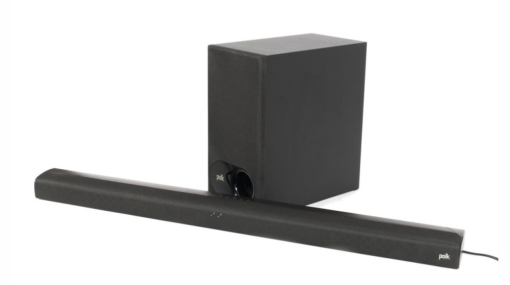

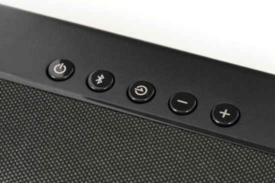

Polk Audio Signa S1 składa się z dwóch komponentów - właściwej listwy oraz subwoofera sterowanego przez nią bezprzewodowo. Soundbar ma ok. 90 cm szerokości i zaledwie 5,5 cm wysokości. Przednią ściankę niemal w całości pokrywa tekstylna maskownica. Na górze ulokowano przyciski do obsługi podstawowych funkcji, co jest wygodne, choć w wielu sytuacjach i tak nie będzie miało większego znaczenia - najlepiej będzie nam służył pilot zdalnego sterowania.
Od strony głośnikowo-akustycznej przygotowano podstawową konfigurację 2.1. W każdym kanale pracuje układ dwudrożny, z 25-mm kopułką wysokotonową i owalnym przetwornikiem nisko-średniotonowym (dzięki takiemu kształtowi mieści się w niskiej obudowie, przy zachowaniu przyzwoitej powierzchni membrany).

Część funkcji obsłużymy przyciskami ulokowanymi na górnej krawędzi.

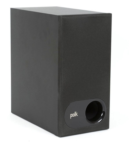

Subwoofer ma formę prostopadłościanu. 17-cm głośnik pracuje w systemie bas-refleks. Nie ma tu żadnych regulacji, które odstraszają wielu użytkowników, więc nie w każdych warunkach współpraca subwoofera z soundbarem będzie idealna, ale... systemy bliższe ideałom nie tylko kosztują więcej, ale i wymagają więcej zachodu przy instalacji.

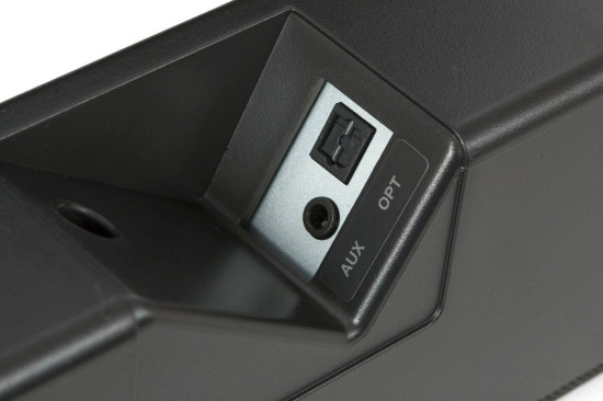

Polk Audio Signa S1 ma dwa wejścia: analogowe (gniazdo 3,5-mm) oraz cyfrowe optyczne. Kompromisem jest brak HDMI. Do S1 dostarczamy sygnał PCM oraz AC-3 światłowodem, a dekoder tego ostatniego standardu został w S1 zainstalowany; nie ma jednak DTS, odmian HD ani tym bardziej Dolby Atmos. Biednie? Tanio i rozsądnie. Sygnał AC-3 wciąż jest najważniejszy, zadziała zawsze i wszędzie, zwłaszcza w kontekście przewidzianego sposobu podłączania.
Brak złącz HDMI wywołuje jednak także określony sposób obsługi, bowiem nie przesyłamy żadnych sygnałów sterujących, więc do regulacji głośności niezbędne jest wyłączenie głośników w telewizorze oraz posługiwanie się sterownikiem dostarczonym z S1, więc w domowych zbiorach przybędzie kolejny pilot. Pilotem TV nie obsłużymy funkcji Signa S1 i vice versa (chyba że mamy w swoich zasobach sterowniki "samouczące").
S1 nie ma gniazd HDMI, sygnały doprowadzamy cyfrowym złączem optycznym lub 3,5-mm analogowym.

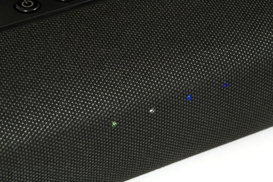

Ukryte pod maskownicą cztery kolorowe diody sygnalizują wybrane wejście oraz bazowe tryby pracy. Nie ma natomiast wskaźnika poziomu głośności.

Oprócz zasilania, nic nie trzeba do subwoofera podłączać, komunikacja z soundbarem odbywa się bezprzewodowo.

Jedynym wskaźnikiem jest segment czterech kolorowych diod, ich kombinacja wskazuje wybrane wejście i tryb pracy.

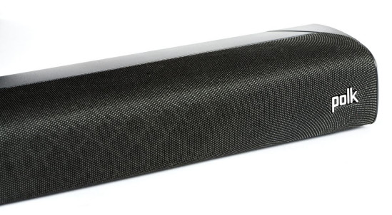

 Tkaninę maskującą naciągnięto na cały front; w soundbarze pracuje para układów dwudrożnych z owalnymi przetwornikami nisko-średniotonowymi oraz 25-mm tweeterami.
