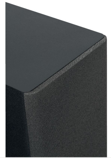

Obudowa jest niemal regularnym prostopadłościanem, tylko z delikatnie zaokrąglonymi, pionowymi krawędziami frontu, za którymi podąża profil maskownicy. Cienka plastikowa ramka jest obleczona eleganckim, szarym materiałem i jeżeli w takim wydaniu R700 bardziej się nam podobają, możemy maskownicę pozostawić założoną, gdyż na charakterystyki wpływa tylko umiarkowanie.

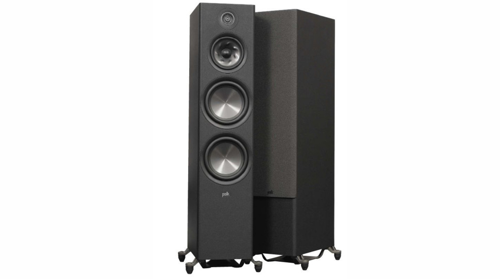

W dalekiej przeszłości konstrukcje Polk Audio wyróżniały się nie tylko rozbudowanymi, ale bardzo oryginalnymi układami głośnikowymi, związanymi z nowatorskimi koncepcjami współzałożyciela firmy, Matthew Polka. Później stały się bardziej "zwyczajne", a w nowej generacji projektów nawiązano do dawnych pomysłów tylko we flagowym modelu Legend L900.
Polk Audio Reserve R700 są bardzo klasyczne pod względem wielkości, proporcji i ustawienia głośników w układzie trójdrożnym, są więc mniej imponujące i mniej… niepokojące niż T3+.
Część zainteresowanych kolumnami tego kalibru będzie przekonana, nawet bez słuchania, że dwa 20-cm niskotonowe zupełnie wystarczą, a trzy to "co za dużo, to niezdrowo".
Część uzna, iż od takiego przybytku głowa nie boli… Uprzedzam jednak, że porównanie basu T3+ i R700 mogłoby do takiego schematycznego myślenia wprowadzić sporo zamieszania. W największym skrócie: to T3+ grają tak, jakby miały dwa, a R700 – trzy niskotonowe.
Bezpośrednio ponad parą niskotonowych umieszczono 15-cm średniotonowy, a najwyżej – wysokotonowy. Mimo że R700 są ok. 10 cm niższe od T3+, ich wysokotonowy znajduje się nieco wyżej, więc dla słuchaczy uwrażliwionych na wysokość sceny (która rozpościera się na pułapie średnio-wysokotonowym) może to być kwestia do rozważenia…

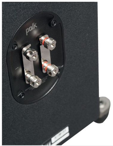

Opcja podwójnego okablowania jest rzadko wykorzystywana, opcja bi-ampingu… wydaje się, że jeszcze rzadziej, jednak nową szansę dają jej amplitunery wielokanałowe, w których zwykle jedną parę końcówek można wykorzystać właśnie do tego celu (podłączając do pary kolumn dwie pary końcówek mocy).

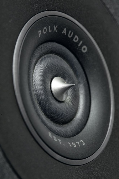

Producent nazywa wysokotonowy – Pinnacle ring radiator, a więc "szczytowy pierścieniowy", zaliczając go tym samym do doskonale znanej kategorii przetworników (pierścieniowych) i jednocześnie zaznaczając jego wyjątkowość.
W samej konstrukcji nie widać elementów innych niż w standardowych przetwornikach pierścieniowych; 25- mm cewka jest połączona z membraną złożoną z dwóch tekstylnych półpierścieni, w centrum wewnętrznego znajduje się "szpilka" (tak też potocznie ten typ głośnika bywa nazywany), formalnie korektor fazy, który – uwaga – nie jest już częścią membrany; jest nieruchomy, chociaż jego profil ma wpływ na charakterystyki, bowiem fale muszą go "opływać".
W tym przypadku wykonano go z aluminium i pozostawiono w naturalnym kolorze, przez co zwraca na siebie uwagę, a to prowadzi czasami do nieporozumień… że jest to zasadnicza, najważniejsza część membrany (a wszystko dookoła to tylko zawieszenie).
W głośniku pierścieniowym relatywnie większa (niż w kopułkowym) część powierzchni membrany znajduje się bliżej cewki, co zapewnia lepszą kontrolę jej ruchu, przesuwa rezonanse wyżej, a tym samym poprawia przetwarzanie najwyższych częstotliwości.
Deklaracja producenta, że charakterystyka z odchyłką +/-3 dB sięga 38 kHz, nie jest więc "obiecanką". O właściwościach głośnika pierścieniowego piszemy już po raz setny… Obiecuję, że kiedy w kolumnach zaczną się pojawiać głośniki innych, nowych rodzajów, będę pisał o nich, a nie o pierścieniowych, kopułkowo-pierścieniowych, AMT...
Na płytkim wyprofilowaniu dookoła wysokotonowego umieszczono subtelny napis "Polk Audio/est. 1972", co przypomina nam o tym, że w zeszłym roku stuknęło firmie równo 50 lat. Jakiej specjalnej konstrukcji doczekaliśmy się z tej okazji?

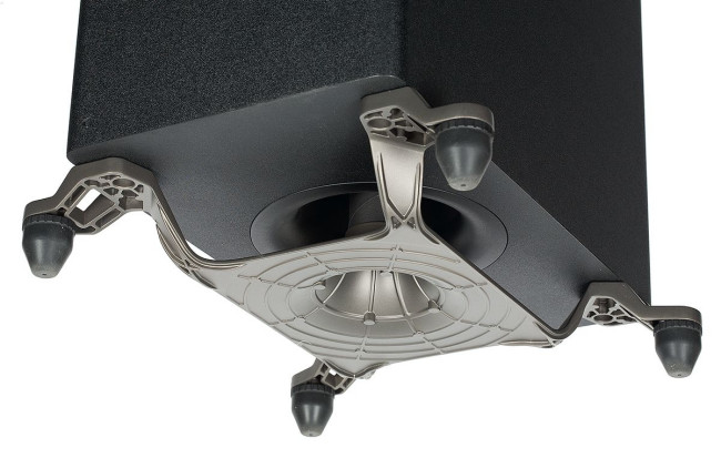

Ekstrawagancki (i bardzo solidny – metalowy) element podpierający bryłę obudowy pełni kilka funkcji. Rozprowadza ciśnienie dookoła obudowy, współtworzy wyprofilowanie wylotu tunelu obudowy (redukujące turbulencje), trzyma rurkę układu antyrezonansowego (w środku tunelu), jego odnogi są miejscami instalacji nóżek.

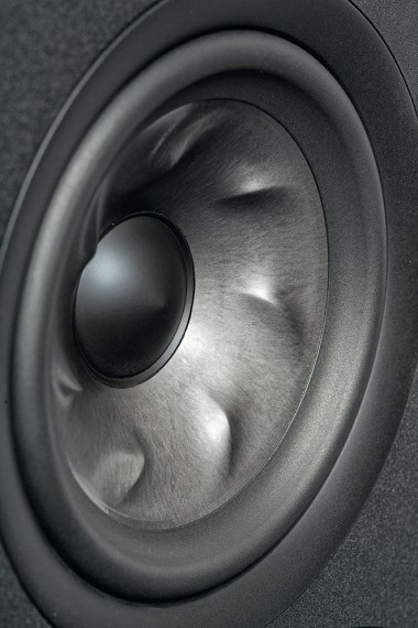

Najbardziej oryginalna jest tutaj membrana (chociaż wprowadzona już wcześniej w serii Legend); jej powierzchnia o ogólnie wykładniczym profi lu jest "odkształcona" przez siedem wybrzuszeń, które wraz z odpowiednim materiałem membrany pozwalają osiągnąć wysoką sztywność przy umiarkowanej masie.
Producent nazwał membranę średniotonowego "Turbine", oczywiście wyłącznie z powodu skojarzeń wizualnych; działanie głośnika pod żadnym względem nie przypomina działania turbiny.
Membrana jest sandwiczowa, z wewnętrzną warstwą z twardej pianki i zewnętrznymi z polimeru. Wykonanie "turbiny" w połączeniu z takim materiałem pozwala osiągnąć też dobre tłumienie rezonansów własnych.
Fale stojące samej membrany nie będą biegły od cewki do zawieszenia w każdym kierunku wzdłuż takiego samego profilu, po jednakowym promieniu. Taką właściwość mają też membrany plecione (jak np. w T3+), które jednak nie są sztywne.
To w sumie pomysł prosty i niedrogi w dużej seryjnej produkcji – wymagający tylko przygotowania odpowiedniej prasy, na której kształtowana jest membrana z arkuszy zapewne również niekosztownego materiału, ale tym lepiej, bo dzięki temu ta technika nie jest zarezerwowana dla modeli high-endowych, a najważniejsze, że jest skuteczna, co potwierdzają pomiary i odsłuchy – piękne średnie tony są nie mniejszym atutem kolumn Polk Audio R700 niż ich potężny bas.

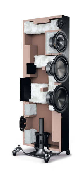

Z solidności, a nawet zaawansowania obudowy producent jest nie mniej dumny niż z głośników. Ogólnie jest to klasyczny bas-refleks, bez komplikacji mających nadać jej jakieś nadzwyczajne właściwości, wykraczające poza możliwości "normalnego" strojenia.
To, co można zrobić, to uczynić pracę systemu rezonansowego jak najbliższą założeniom teoretycznym, wyczyścić ze zniekształceń wnoszonych przez kompresję i rezonanse pasożytnicze.
Producent nazywa cały zestaw rozwiązań "Power Port 2.0" (to druga, udoskonalona wersja); część z nich wyraźnie widać z zewnątrz, wyglądają bardzo efektownie (a może nawet efekciarsko…), ale nie będziemy się tutaj zatrzymywać nad wrażeniami estetycznymi, potwierdzamy tylko, że to, co widać, pełni również ważną rolę akustyczną; część jest ukryta wewnątrz (tymi producent mógł się pochwalić już tylko w opisie i w działaniu, nie było sposobu, aby je wyeksponować).
Tunel wyprowadzony jest dołem, co doskonale znamy z wielu konstrukcji i często jest to przedstawiane jako sposób zapewnienia dookólnego rozchodzenia się niskich częstotliwości. Tak niskie częstotliwości (a więc bardzo długie fale), jakie promieniuje bas-refleks, rozchodzą się wszechkierunkowo ze źródła ustawionego w dowolny sposób.
Rzeczywiste znaczenie takiego usytuowania ma związek z bliskością bardzo dużej powierzchni odbijającej – podłogi – niezależnie od miejsca w pomieszczeniu, w którym ustawimy kolumny. To faktycznie zwiększy poziom w zakresie niskich częstotliwości, podobnie jak… przysunięcie blisko do ściany kolumny z wylotami na tylnej ściance, czego przecież większość użytkowników bardzo się obawia…
Ale wszyscy mogą mieć rację, bowiem kolumny z wylotem na dole są już (w każdym razie być powinny) dostrojone odpowiednio do takich warunków (bliskości dużej powierzchni), a z wylotem na przedniej lub tylnej ściance – niekoniecznie (chociaż to też możliwe).

Innowacja i modyfikacja wersji 2.0 to antyrezonator wychwytujący i tłumiący rezonanse pasożytnicze (fale stojące) tunelu. Stożek wychodzący z podstawy nie jest zakończony w wylocie tunelu (jak np. w konstrukcjach serii Legend, z PowerPortem poprzedniej generacji).
Do stożka jest przymocowana rurka, nawet dłuższa niż zasadniczy tunel, na dole zamknięta, na drugim końcu (wewnątrz obudowy) otwarta, dodatkowo podzielona na sekcje, dostrojona do krytycznych częstotliwości, które wzbudziłyby się, gdyby nie jej kontrakcja.

"Turbinowa" membrana głośnika średniotonowego wyróżnia się przetłoczeniami, które wraz z samym jej materiałem (wielowarstwowym) zapewniają wysoką sztywność przy umiarkowanej masie, a także dobre rozpraszanie i tłumienie rezonansów.

Z kolei na przekroju całej obudowy, w jej górnej części, przy tylnej ściance, widać małą komorę, która może być wewnętrznym antyrezonatorem dla fal stojących obudowy - podobne rozwiązanie Polk wprowadził już wcześniej. Pomiary (naszego Laboratorium) zaświadczają, że wszystkie te zabiegi odniosły zamierzony skutek, port pracuje bardzo "czysto", nie przenosi praktycznie żadnych rezonansów pasożytniczych.
Do pewnego stopnia pomaga w tym również układ trójdrożny, w którym bas-refleks jest "zasilany" tylko pracą głośników w zakresie niskich częstotliwości, więc rezonanse pasożytnicze w zakresie średnich są już z tego powodu proporcjonalnie niższe.
