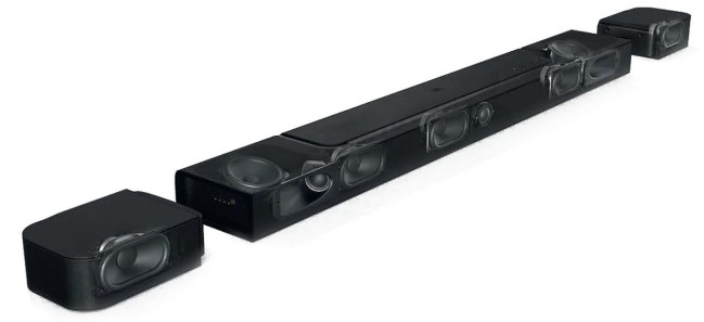

W trzech sekcjach głównych – lewej, prawej i centralnej – działa taki sam zestaw przetworników (to korzystne) – owalny (46 x 90 mm) nisko-średniotonowy i 20-mm kopułka wysokotonowa. W kanałach górnych pracuje jeden 7-cm szerokopasmowy. W głośnikach surroundowych jest z kolei tylko owalny.

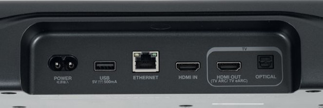

Zestaw przyłączeniowy jest standardowy, czyli wyjście HDMI z kanałem zwrotnym eARC, wejścia HDMI i optyczne. Oprócz Wi-Fi dostępny jest LAN. USB spełnia zadania serwisowe. JBL proponuje, a nawet zachęca, by instalować aplikację mobilną, która łączy funkcje sterownika oraz odtwarzacza muzycznego.

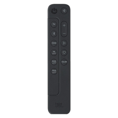

W pewnych zadaniach jest niezastąpiona (np. aktualizacja oprogramowania), ale z większością codziennych funkcji poradzi sobie tradycyjny pilot – tym bardziej że obsługa Bara 800 nie jest przesadnie skomplikowana. Matryca (na przedniej ściance) jest niewielka, ale bardzo jasna, a przez to czytelna.

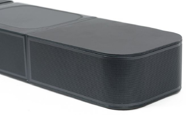

Na przednim panelu znajdują się trzy systemy dwudrożne (dla kanałów lewego, prawego i centralnego).

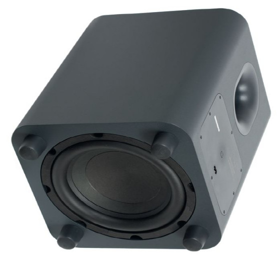

JBL Bar 800 - subwoofer

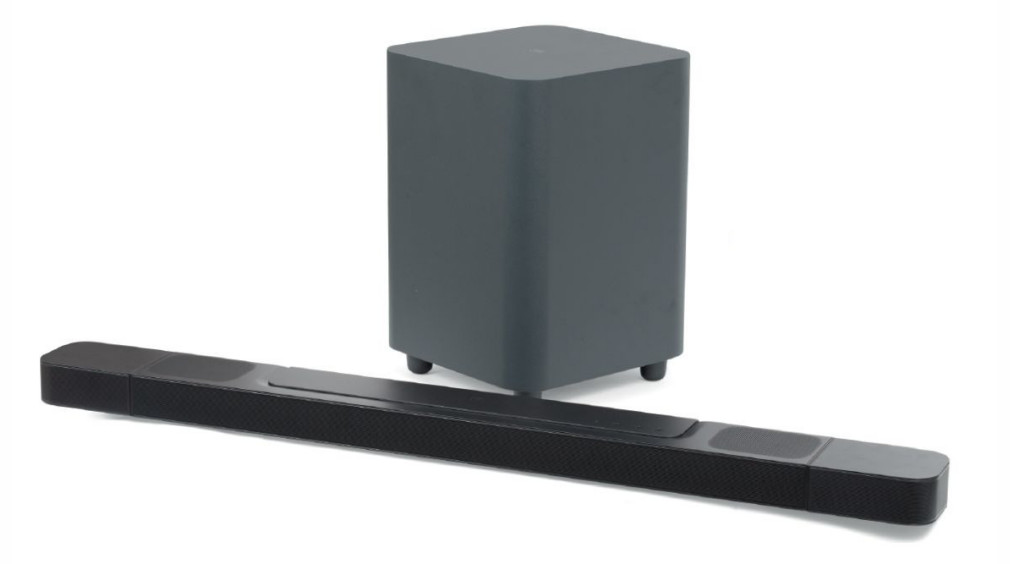

JBL Bar 800 nie ma sobie równych jeśli chodzi o potencjał subwoofera – to okazała skrzynia z 25-cm głośnikiem umieszczonym w dolnej ściance, dlatego subwoofer stoi na wysokich, gumowych nóżkach.
Owalny tunel bas-refleks promieniuje z tylnego panelu, jednak wcale nie należy się obawiać ustawienia subwoofera blisko ściany – "grozi" to co najwyżej zbyt wysokim poziomem basu, który przecież możemy regulować.

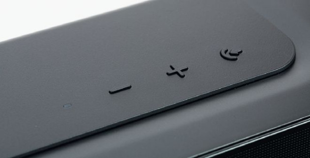

Przyciski na górnej części listwy przypominają trochę rozwiązania z głośników bezprzewodowych JBL-a.

Dwa złącza HDMI (w tym jedno z kanałem zwrotnym eARC) plus wejście optyczne; jest też LAN, ale USB pełni wyłącznie zadania serwisowe.

JBL Bar 800 ma dwa podstawowe scenariusze działania. W pierwszym satelity są zespolone z listwą, a dźwięk przestrzenny ma charakter wirtualny (wszystkie formalne źródła dźwięku są z przodu, tak jak w większości soundbarów). Można jednak odpiąć wspomniane głośniki od listwy i ustawić je z tyłu albo obok słuchacza.
W każdym z tych wariantów mówimy o systemie 5.1.2, ale zmienia się dość radykalnie sposób działania listwy, która będzie albo "zaledwie" zwykłym, wirtualnym systemem, albo częścią bardziej "naturalnej" instalacji nawiązującej do "prawdziwych" systemów kina domowego.
Głośniki surroundowe, gdy są podłączone do listwy, uzupełniają tą drogą energię w akumulatorach, aby móc pracować z tyłu bez podłączania do sieci (czego wymaga system Samsunga). Również w trakcie ładowania satelitek możemy dalej korzystać z systemu, Bar 800 sam rozpoznaje taką sytuację i dopasowuje do niej tryb wirtualny.
 Obsługa Bara 800 ma być z założenia jak najprostsza, pilot pozwala na drobne regulacje, ważną rolę pełni system automatycznej kalibracji.
