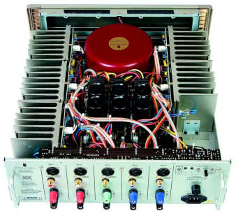

Parasound A52 zbudowano w oparciu o jeden ogromny transformator toroidalny o mocy 1,4kW, zalany żywicą epoksydową i pięć identycznych modułów z końcówkami mocy. I tu krótka dygresja na temat transformatora: w układach wielokanałowych można wyróżnić dwa główne sposoby konstruowania zasilania - albo przy pomocy jednego wielkiego trafa dla wszystkich kanałów, albo osobnych, mniejszych transformatorów dla każdego kanału osobno.
Każde z tych rozwiązań ma swoje plusy i minusy. Zwolennicy separacji zasilania twierdzą, że - podobnie jak w klasycznych urządzeniach stereofonicznych - eliminuje się w ten sposób wzajemną modulację, a tym samym przesłuchy międzykanałowe.
John Curl, wraz z innymi, sądzi natomiast, że nie ma sensu stosować oddzielnego zasilania np. dla kanałów tylnych, ponieważ zapotrzebowanie na moc jest w nich wielokrotnie mniejsza niż w przednich. Używając więc znacznie większego, jednego transformatora, uzyskujemy "elastyczność".
Na wejściu wzmacniaczy, w symetrycznej konfiguracji kaskady, pracują tranzystory J-FET, w driverze MOSFET (obydwa stopnie w klasie A), a na wyjściu dwie pary bipolarów o sporym prądzie (15A) i dużym paśmie przenoszenia (60MHz), pracujące w klasie AB. Taka aranżacja ma na celu wykorzystanie zalet każdego z nich i ominięcie słabości.
J-FET-y (Junction Field Effect Transistors) charakteryzują się wysoką impedancją wejściową, co ułatwia ich sterowanie przez dowolny przedwzmacniacz. MOSFET-y (Metal Oxide Field Effect Transistors), dzięki nieco miękkiemu charakterowi góry i nasyconemu środkowi, przypominają dźwiękiem urządzenia lampowe.
Techniczne wyjaśnienie tego fenomenu jest proste: MOSFET-y generują głównie parzyste zniekształcenia harmoniczne, które są znacznie lepiej tolerowane przez ucho człowieka. Wybór bipolarów dla stopnia prądowego jest dość oczywisty: ich odporność na przeciążenia, przesterowania itp. jest znacznie większa niż tranzystorów polowych.
Układy symetryzujące wejście umieszczono tuż przy gniazdach RCA, tak więc sygnał wewnątrz płynie wyłącznie w formie zbalansowanej. Każdy kanał zbudowany jest w formie oddzielnego modułu, z własnym radiatorem. Na płytkach znajdziemy metalizowane oporniki o tolerancji 1% oraz kondensatory polipropylenowe i mikowe.
Wzmacniacz może być włączony zdalnie poprzez C1. Zadbano również o to, aby równoczesne włączenie obydwu urządzeń nie skutkowało głośnym "puknięciem" w głośnikach. Na wejściu A52 pracują bowiem oporniki typu NTC - Negative Temperature Coefficient, które przy włączeniu przepuszczają tylko 50% prądu i dopiero po rozgrzaniu zwierane są przekaźnikami o złoconych stykach.
Gniazda głośnikowe nie wabią błyskotkami, bo choć złocone, mają zaciski z utwardzanego plastiku. Są one jednak bardzo solidne, a ich działanie pewne. Parasound zadbał o formalne potwierdzenie możliwości Halo A52, ponieważ na jego przednim panelu znajdziemy logo THX Ultra2.

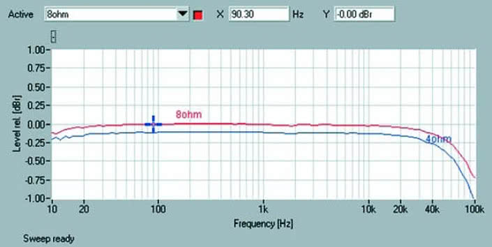

Jak widać z rys.1, pasmo przenoszenia wzmacniacza nie ma się czego wstydzić. W polu +/-1dB zmieścił się cały mierzony zakres, a więc 10Hz- 100kHz. Występują nieznaczne rozbieżności dla testowanych impedancji, wraz z 8 omami przy 100kHz pojawia się -0,8dB, a wraz z 4 omami ok. -0,9dB. Przy 10Hz mamy -0,1dB (!!!). Życzyłbym tego każdemu wzmacniaczowi. Widać jednak różnicę wzmocnień napięciowych. Po takim piecu spodziewaliśmy się też wyższego współczynnika tłumienia, niż skromne 29 w odniesieniu do 8 omów.

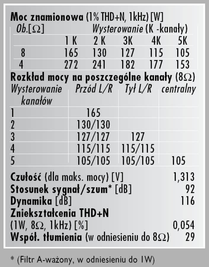

Idąc dalej natrafiamy jednak na kolejną kategorię, w której A52 spisuje się świetnie. Współczynnik S/N ma wartość 92dB, szumy sprowadzono więc do znikomego poziomu. Gdy dodamy, iż urządzenie ma całkiem sporą moc, rozbudzimy zainteresowanie dynamiką - Parasound oferuje 116dB.
Niepodważalny w tym udział 165W/8 omów, wzmocnienie napięciowe wynosi stosunkowo niewiele, bo 27,84V/V, a do pełnego wysterowania końcówki będziemy potrzebować napięcia wartości 1,3V. To całkiem sporo, ale nikt nie będzie chyba próbował kombinacji A52 z DVD lub CD, a procesor z pewnością poradzi sobie z wymaganiami A52.
Zasilacz Parasounda nie pozwala w pełni wykorzystać możliwości pięciu końcówek jednocześnie, ale spadek jest akceptowalny. Mamy 2x130W i ponad 5x100W przy jednoczesnym obciążeniu pięciu końcówek.
Urządzenie poradzi sobie z impedancją 4 omów, zarówno w stereo (wspaniałe 2x241W) jak i w trybie pięciokanałowym, kiedy to do kolumn popłynie 5x153W.

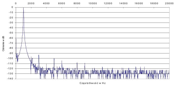

Analiza zniekształceń z rys.2 daje wyniki wyśmienite, poziom zniekształceń utrzymany jest w okolicach -100dB. Najsilniejsza jest trzecia szpilka przy -93dB.

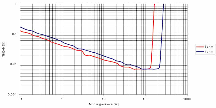

Zmiany zniekształceń w rozpatrywanym przedziale mocy wyjściowej ilustruje rys.3. Przebieg jest bardzo typowy dla dobrego wzmacniacza tranzystorowego, zniekształcenia są niższe od 0,1% już przy mocach rzędu kilku dziesiątych wata. Rodzaj obciążenia w kryterium THD+N wydaje się dla urządzenia zupełnie obojętny.
