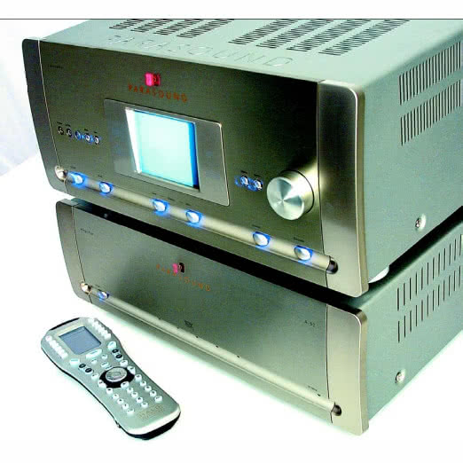

Na tle C1 końcówka A52 wygląda nudnie i podejrzanie skromnie. Podejrzenia częściowo się sprawdzają - ponieważ jest to urządzenie pięciokanałowe, więc chcąc skorzystać ze wszystkich możliwości C1, należy zakupić dodatkowo stereofoniczną końcówkę, również przez Parasounda w ramach linii Halo oferowaną.
A52 prezentuje się skromniej i bazuje na sprawdzonych metodach amplifikacji.

Gniazda głośnikowe nie wabią błyskotkami, bo choć złocone, mają zaciski z utwardzanego plastiku. Są one jednak bardzo solidne, a ich działanie pewne. Parasound zadbał o formalne potwierdzenie możliwości Halo A52, ponieważ na jego przednim panelu znajdziemy logo THX Ultra2.

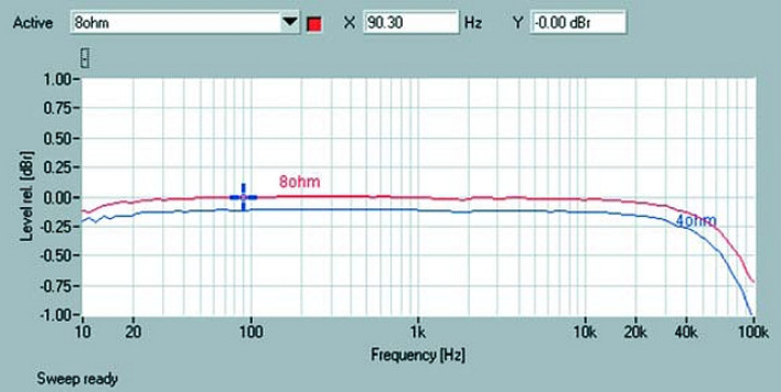

Jak widać z rys.1, pasmo przenoszenia wzmacniacza nie ma się czego wstydzić. W polu +/-1dB zmieścił się cały mierzony zakres, a więc 10Hz- 100kHz. Występują nieznaczne rozbieżności dla testowanych impedancji, wraz z 8 omami przy 100kHz pojawia się -0,8dB, a wraz z 4 omami ok. -0,9dB. Przy 10Hz mamy -0,1dB (!!!). Życzyłbym tego każdemu wzmacniaczowi. Widać jednak różnicę wzmocnień napięciowych. Po takim piecu spodziewaliśmy się też wyższego współczynnika tłumienia, niż skromne 29 w odniesieniu do 8 omów.

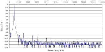

Analiza zniekształceń z rys.2 daje wyniki wyśmienite, poziom zniekształceń utrzymany jest w okolicach -100dB. Najsilniejsza jest trzecia szpilka przy -93dB.

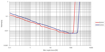

Zmiany zniekształceń w rozpatrywanym przedziale mocy wyjściowej ilustruje rys.3. Przebieg jest bardzo typowy dla dobrego wzmacniacza tranzystorowego, zniekształcenia są niższe od 0,1% już przy mocach rzędu kilku dziesiątych wata. Rodzaj obciążenia w kryterium THD+N wydaje się dla urządzenia zupełnie obojętny.
