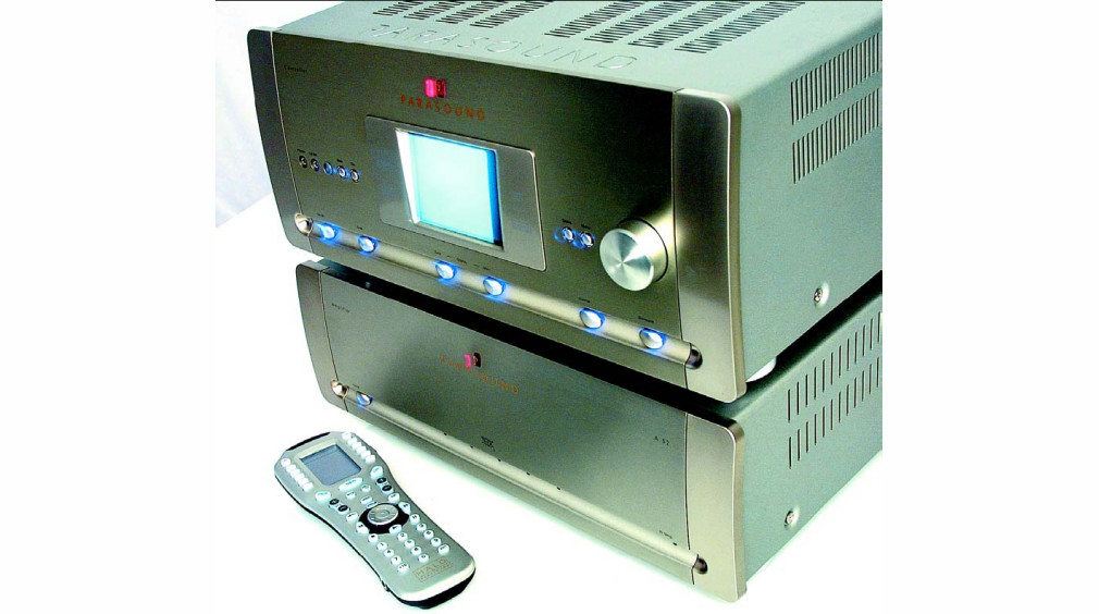

Procesor Parasounda jest jednym z najpełniej wyposażonych tego typu urządzeń. Posiada wszystkie możliwe certyfikaty i obsługuje niemal wszystkie systemy dekodowania i obróbki (postprocessingu) dźwięku.

Do kompletu otrzymujemy również w pełni odseparowaną drugą strefę. Interfejs użytkownika (czyli po prostu przyciski i gałki) jest, dzięki obecności wyświetlacza, przyjazny i przypomina raczej nieco większy wzmacniacz niż urządzenie o tylu możliwościach.
Dostępne jest oczywiście zdalne sterowanie. Do dyspozycji mamy dwa piloty - Master, obsługujący wszystkie operacje oraz SideKick, służący do wydawania podstawowych komend w drugiej strefie.
Master jest typowym "inteligentnym" pilotem i posiada dotykowy wyświetlacz ciekłokrystaliczny. Jak zawsze w takim wypadku, jego obsługa jest prosta tylko do pewnego momentu i trzeba poświęcić sporo czasu na "ćwiczenia praktyczne", żeby się do niego przyzwyczaić.

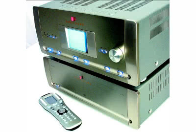

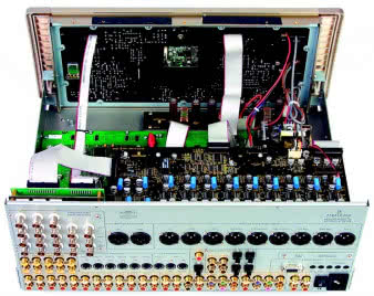

Dekoder Halo C1 jest bardzo wysoki, a to za sprawą piętrowej konstrukcji wewnętrznej. Każda sekcja otrzymała własną, odseparowaną płytkę. Wejścia niezbalansowane buforowane są przez należące do prestiżowej serii SoundPlus układy Burr-Browna OPA2134, charakteryzujące się wejściem typu FET i ultra-niskimi zniekształceniami.
Za gniazdami XLR znajdziemy natomiast dodatkowo układy Burr-Browna DRV134AV. Dekodowanie D/A odbywa się w układach AKM AK4393 (24/96) o multibitowej architekturze typu sigmadelta i symetrycznym wyjściu. Ich dynamika wynosi imponujące 120dB, przekładające się na realną rozdzielczość 20 bitów.
Wybór tego konkretnego przetwornika implikuje jednak pewne ograniczenia. Nie ma szans na dekodowanie strumienia 24/192, ani tym bardziej DSD z płyt SACD. Dla wielu nie będzie to oczywiście problemem, jako że przyszłość obydwu formatów jest dyskusyjna, jednak Parasound C1 kosztuje tak wiele, że pewien rodzaj "zabezpieczenia" ("future proof") powinien zostać zachowany.
Wariant wybrany w Parasoundzie jest więc nieco konserwatywny, ale - może paradoksalnie - na tę chwilę lepszy. Trzeba bowiem pamiętać, że nowe przetworniki "wieloformatowe" są często wyraźnie gorsze od AK4393. Wyjściem sterują ponownie układy OPA2134. Regulacja głośności odbywa się w scalonych drabinkach rezystorowych.
Część elektroniczna wykonana jest bardzo ładnie i z dbałością o szczegóły, o czym świadczy np. osobny wzmacniacz słuchawkowy oparty na układach BB OPA2134.
Jedynym problemem, przynajmniej przy wyższych niż 48 kHz częstotliwościach próbkowania, może okazać się jednak odbiornik sygnału cyfrowego, w tym przypadku Crystal CS8415. Układ ten nie posiada pętli PLL i w związku z tym jest podatny na jitter. Przy wyborze źródła trzeba więc poświęcić nieco więcej czasu niż zwykle, ponieważ różnice pomiędzy różnymi odtwarzaczami mogą się okazać większe niż zazwyczaj.
Na koniec zostawiłem sprawę zasilania - w C1 zastosowano zasilacz impulsowy. Stosuje go z powodzeniem tylko LINN i Chord, z tym, że tam są to skomplikowane układy, nad którymi pracowano przez wiele lat. Jedynym rozsądnym wytłumaczeniem na jego obecność w Halo C1 jest chyba tylko chęć zmniejszenia jego masy (bo kosztów raczej nie...).

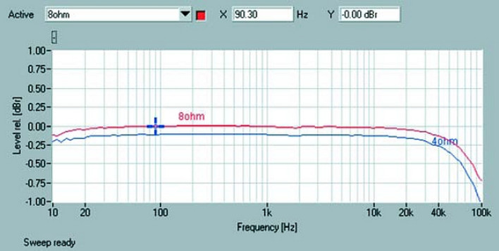

Jak widać z rys.1, pasmo przenoszenia wzmacniacza nie ma się czego wstydzić. W polu +/-1dB zmieścił się cały mierzony zakres, a więc 10Hz- 100kHz. Występują nieznaczne rozbieżności dla testowanych impedancji, wraz z 8 omami przy 100kHz pojawia się -0,8dB, a wraz z 4 omami ok. -0,9dB. Przy 10Hz mamy -0,1dB (!!!). Życzyłbym tego każdemu wzmacniaczowi. Widać jednak różnicę wzmocnień napięciowych. Po takim piecu spodziewaliśmy się też wyższego współczynnika tłumienia, niż skromne 29 w odniesieniu do 8 omów.

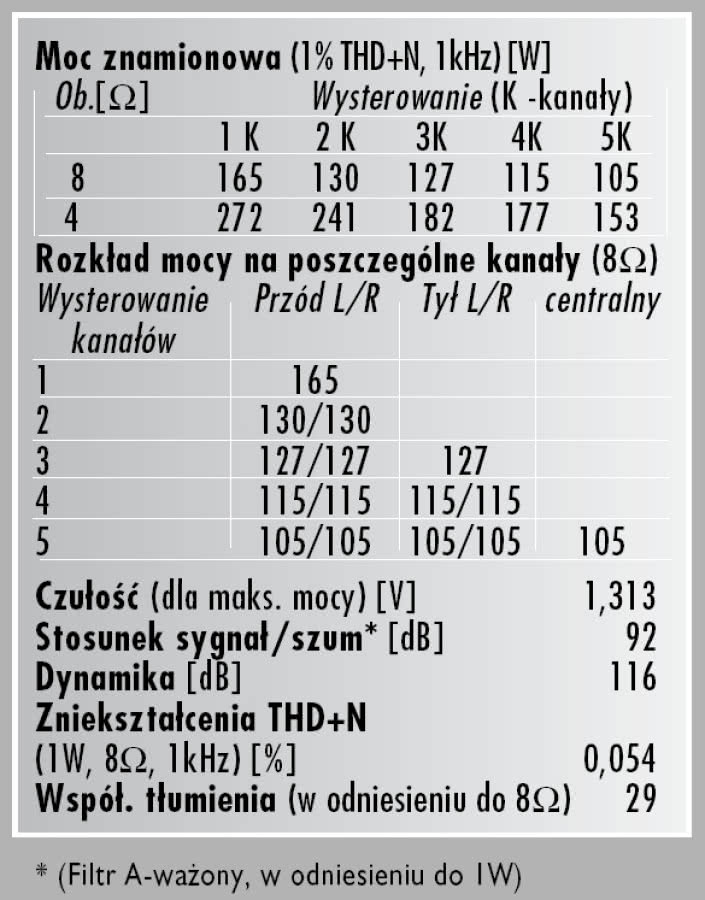

Idąc dalej natrafiamy jednak na kolejną kategorię, w której A52 spisuje się świetnie. Współczynnik S/N ma wartość 92dB, szumy sprowadzono więc do znikomego poziomu. Gdy dodamy, iż urządzenie ma całkiem sporą moc, rozbudzimy zainteresowanie dynamiką - Parasound oferuje 116dB.
Niepodważalny w tym udział 165W/8 omów, wzmocnienie napięciowe wynosi stosunkowo niewiele, bo 27,84V/V, a do pełnego wysterowania końcówki będziemy potrzebować napięcia wartości 1,3V. To całkiem sporo, ale nikt nie będzie chyba próbował kombinacji A52 z DVD lub CD, a procesor z pewnością poradzi sobie z wymaganiami A52.
Zasilacz Parasounda nie pozwala w pełni wykorzystać możliwości pięciu końcówek jednocześnie, ale spadek jest akceptowalny. Mamy 2x130W i ponad 5x100W przy jednoczesnym obciążeniu pięciu końcówek.
Urządzenie poradzi sobie z impedancją 4 omów, zarówno w stereo (wspaniałe 2x241W) jak i w trybie pięciokanałowym, kiedy to do kolumn popłynie 5x153W.

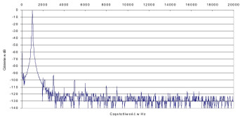

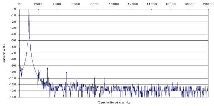

Analiza zniekształceń z rys.2 daje wyniki wyśmienite, poziom zniekształceń utrzymany jest w okolicach -100dB. Najsilniejsza jest trzecia szpilka przy -93dB.

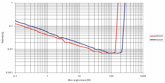

Zmiany zniekształceń w rozpatrywanym przedziale mocy wyjściowej ilustruje rys.3. Przebieg jest bardzo typowy dla dobrego wzmacniacza tranzystorowego, zniekształcenia są niższe od 0,1% już przy mocach rzędu kilku dziesiątych wata. Rodzaj obciążenia w kryterium THD+N wydaje się dla urządzenia zupełnie obojętny.
