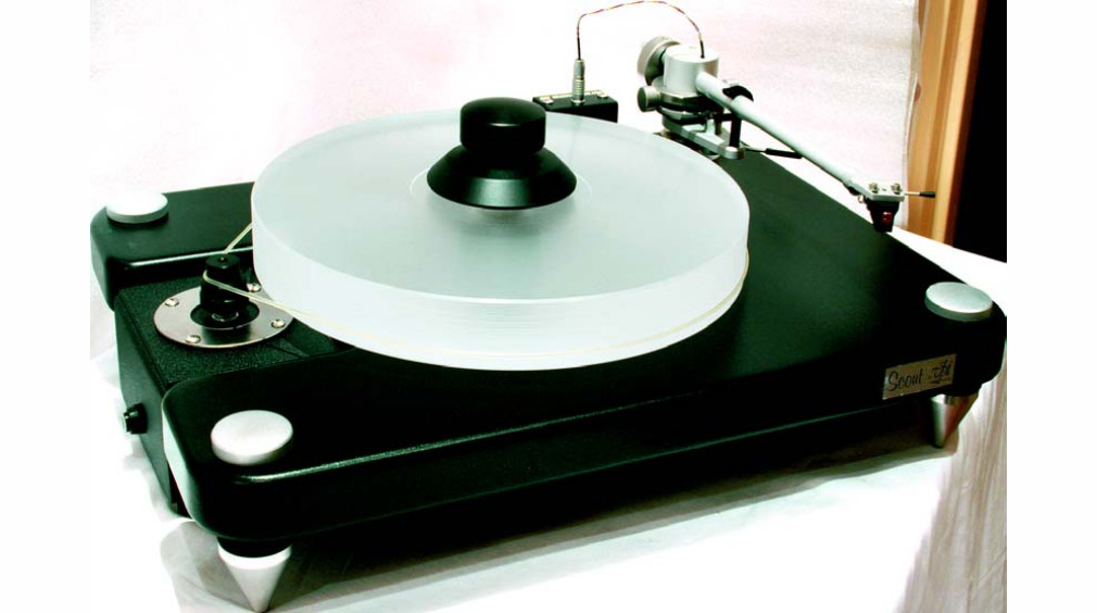

Aries Scout nie jest gramofonem dla początkujących, chociaż jest najtańszym modelem w katalogu VPI. Ale właściciel i konstruktor firmy, Harry Weisfel, też do nowicjuszy nie należy i swojego doświadczenia tanio nie sprzedaje. Ale nie trzeba od razu, ani nawet w ogóle kupować topowego VPI, aby za jakiś czas stać się jego posiadaczem... Jedną z cech charakterystycznych VPI jest możliwość ciągłego upgrade’u do wyższych modeli poprzez wymianę silnika, rozbudowę chassis itp.

VPI Aries Scout jest gramofonem należącym do coraz popularniejszych konstrukcji bez subchassis. Obudowa Scouta składa się z dwóch elementów- 3 cm płyty mdf oraz przykręconej od spodu 2-mm płyty stalowej. Łączący je klej również ma za zadanie tłumić drgania.
Całość stoi na czterech stożkach z aluminium, ze stalową kulką na końcu (przypomina to stożki Vibrapoda), przykręconych za pośrednictwem miękkiej pianki. Doświadczenie uczy, że najlepiej przykręcić je dość mocno.
W lepszych konstrukcjach z pojedynczym chassis silnik zostaje wydzielony poza główny układ. Tak jest i tym razem z boku, w prostokątnym wycięciu stawia się zapakowany w stalową obudowę, synchroniczny silnik AC (600 RPM), posadowiony na małych gumowych nóżkach. Producent zaleca, aby dodatkowo użyć podkładki pod mysz komputerową.
Odizolowanie silnika jest krytycznym elementem set-upu tego gramofonu. Postawiony na jednej płaszczyźnie z chassis jest on nieco słyszalny. W moim przypadku gramofon stanął na sandwiczu złożonym z marmurowej płyty, krążków Vibrapod oraz półki Troksa (przygotowanej na zamówienie).
Proponowałbym, aby zamówić w Troksie półkę z wyciętym elementem pod silnik, zawieszonym na osobnych absorberach (tak, żeby dolna półka była wspólna). Albo, jeszcze lepiej, z umieszczoną w tym wycięciu płytką z marmuru.
Moment obrotowy przenoszony jest za pomoc ą winylowego, scalonego, okrągłego "paska" na gruby, 35-mm akrylowy talerz. Płyta dociskana jest do niego zakręcaną klemą, która za pośrednictwem gumowego krążka pozwala ścisnąć ją bardzo mocno.
Częścią składową VPI Aries Scout  jest ramię JMW-9 o efektywnej długości 9". Jest to ramię typu unipivot, zawieszone na utwardzanym stalowym szpindlu. Rurka ramienia ma zmienny przekrój, przy miejscu podparcia ma średnicę 12,5 mm, by potem przejść do 9,5 mm.
Główka została odlana wraz z rurką jako jedna całość. Wykonana ze stali przeciwwaga ma niecentryczny otwór, a więc obniżony punkt ciężkości. Nowością jest możliwość regulacji VTA (Vertical Angle Tracking).
Pokrętło, którym się ten parametr reguluje, jest po ustawieniu żądanej wysokości ramienia dokręcane do kolumny ramienia małymi śrubkami (w komplecie otrzymujemy nie tylko stalowy, bardzo dokładny przyrząd do ustawiania azymutu wkładki, ale również ładne wkrętaki).
Geometria JWM-9 oraz wymiary otworu kolumny są identyczne z Regą serii RB, można więc wypróbować różne kombinacje. Najbardziej niezwykłą właściwością gramofonów VPI jest brak antyscatingu. Harry Weisfeld mówi, że jest to świadomy wybór, poprzedzony wieloma godzinami odsłuchów ramion z i bez antyscatingu.
Jedynym elementem, która w jakimś stopniu przeciwdziała sile dośrodkowej działającej na ramię są mocno skręcone przewody biegnące od wkładki do puszki z bardzo ładnymi gniazdami RCA. Przewody nie są jednak na stałe wlutowane, a wpina się je przez znakomity wtyk LEMO-taki sam, jak stosowany przez Nagrę do transmisji sygnałów cyfrowych.
Właściciel VPI Aries Scout  jest zdania, że jego gramofony najlepiej brzmią z wkładkami japońskiej firmy Dynavector. Dlatego też, chociaż gramofony można kupić "solo", do testu dostarczony został firmowy zestaw z wkładką DV-20X-konstrukcją typu MC o wysokim poziomie (HO).
