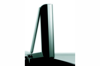

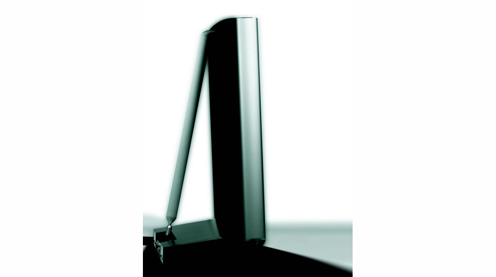

Nowe konstrukcje są imponujące i efektowne - wyeksponowano masywne aluminiowe listwy boczne i tylną stalową podporę, a cokół zwężono i cofnięto. Do tego główny panel jest nie jest prostokątem, dolna i górna krawędź to eleganckie łuki.
Lekkie pochylenie do tyłu wynika z powodów na wskroś akustycznych - ale i dzięki temu całość nie wygląda jak prosta 'decha', przymocowana na sztorc do podstawy, ale ma wiele finezji i subtelności - takie wrażenia, przy takiej wielkości, to naprawdę osiągnięcie.

Ale nawet dobre charakterystyki kierunkowe nigdy nie są idealne - stąd też warto zadbać o to, aby oś główna (oś najlepszej charakterystyki przetwarzania), skierowana było na przewidywane miejsce odsłuchowe.
A ponieważ oś główna wyprowadzona jest z centrum koncentrycznego układu, znajdującego się na środku konstrukcji, a więc na wysokości ok. 60 cm, stąd też lekko pochylono cały panel do tyłu, aby skierować tę oś na głowę siedzącego (lub klęczącego) słuchacza.

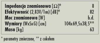

Moc wzmacniacza [W] 50-200
Wymiary [cm] 104x69, 5x38
Typ obudowy d
Rodzaj głośników W
Efektywność [dB] 82
Impedancja (Ω) 8

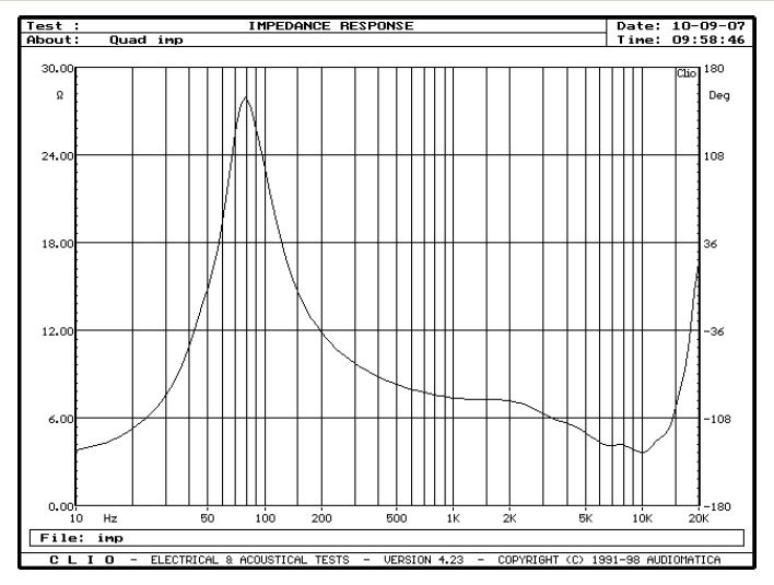

Na temat elektrostatów krążą różne opinie, wiele z nich odnosi się do obciążenia, jakim są dla podłączonego do nich wzmacniacza - i tutaj pojawiają się raczej ostrzeżenia, iż impedancja elektrostatów stanowi poważne zagrożenie dla zdrowia współpracujących urządzeń.
Tymczasem ESL2805 ze swoją impedancją (rys. 1) jest potulny jak baranek, charakterystyczny dla elektrostatów spadek impedancji w zakresie wysokich częstotliwości oznacza tu zejście tylko do poziomu 3,5 oma (przy 10kHz), a w całym zakresie nisko-średniotonowym - od 23Hz do 3kHz - impedancja pozostaje ponad poziomem 6 omów.
Pojedyncze maksimum przy 80Hz nie oznacza jeszcze, że charakterystyka ma dużą zmienność, czego też niektóre co bardziej wrażliwe wzmacniacze nie lubią, więc w sumie można powiedzieć - ciastko z kremem. Gdyby jeszcze efektywność była odpowiednio wysoka, można by do tych kolumn podłączać wzmacniacze lampowe; jednak z poziomem niewiele przekraczającym 80dB, trudno o taką rekomendację.

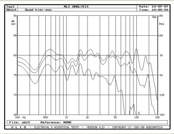

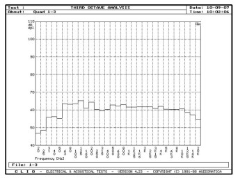

Charakterystyka przetwarzania została zmierzona metodą uśrednienia trzystu próbek szumu, mierzonych w różnych pozycjach mikrofonu, analizowanego w pasmach tercjowych.
Brzmi to groźnie, ale faktycznie nie jest takie skomplikowane, a przyjęcie innej metody niż zwykle (łączenia pomiaru niskich częstotliwości w polu bliskim z pomiarem impulsem w pasmie powyżej 200Hz) wynika z niemożności prawidłowego odwzorowania ciśnienia niskich częstotliwości za pomocą pomiaru w polu bliskim - który nie uwzględniałby interakcji między falami przedniej i tylnej strony membrany. Nieważne...
Na rys. 2 widzimy naprawdę ładny przebieg - mając na koncie wiele pomiarów tą metodą, wiemy że trzeba przymknąć oko na nierównomierności w zakresie niskich częstotliwości, wprowadzane przez pomieszczenie (metoda ta nie 'odcina' wpływu pomieszczenia, jak pomiary w komorze bezechowej, metodą impulsową czy w polu bliskim).
Mimo to charakterystyka już od tercji 63Hz do 10kHz jest bardzo dobrze wyrównana - mieści się w polu +/-2,5dB, a od 250Hz jest to +/ -1,5dB. Osłabienie tercji 50Hz, a także niższych, wskazuje że ESL2805 nie schodzi z basem - z pełną efektywnością - bardzo nisko.

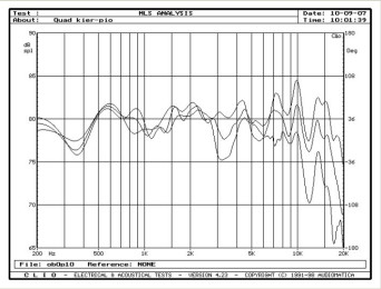

Rys. 3 to przeprowadzony już metodą impulsową pomiar charakterystyk w zakresie średnio-wysokotonowym dla trzech różnych osi w płaszczyźnie poziomej. Wysokość pomiaru dla osi głównej został tak ustalona, aby mikrofon znajdował się na osi wyprowadzonej z centrum układu drgającego.
Dla osi ustawionych pod standardowymi kątami 15° i 30°, przebiegi nie są lepsze niż dla typowego, wielodrożnego zespołu głośnikowego, ale lepsze, niż dla typowego 'niekoncentrycznego' panelu elektrostatycznego. Zmiana wysokości pomiaru (rys. 4) wydaje się wprowadzać mniejsze zmiany, ale tylko pozornie - to kwestia samego pomiaru, który uwzględnił zmianę kąta +/-7°.
