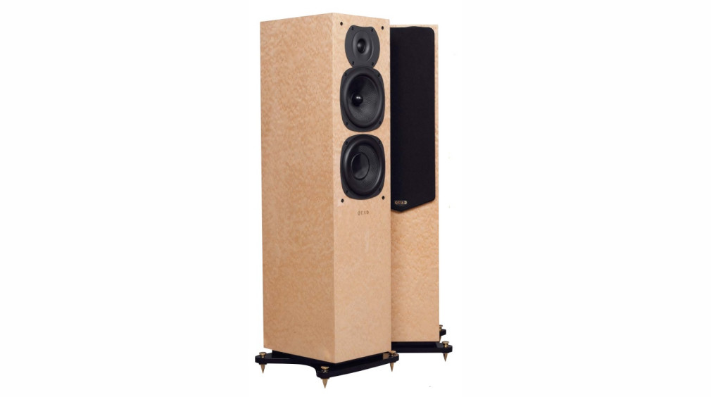

22L to ten większy podłogowiec, mniejszy 21L nie jest dosłownie mniejszy, ale ma tylko jeden głośnik niskośredniotonowy - jest układem dwudrożnym. 22L kosztują cztery tysiące, a najtańsze elektrostaty grubo ponad dziesięć, więc wciąż jest poważna luka w ofercie, lepsze urządzenia z serii 99 wciąż czekają na mocniejsze kolumny, choć niekoniecznie od razu elektrostaty.
Quad podchodzi więc do tego segmentu produktów trochę bojaźliwie, coś oferując, ale bez wielkiej wiary, że szeroka gama konwencjonalnych głośników, adekwatna do wyboru elektroniki, spotkałaby się z podobnie przychylnym - jak elektronika - przyjęciem. Jak się ktoś uprze, żeby kupić "zwykłe" kolumny Quada, pewnie motywowany chęcią posiadania firmowego kompletu, to ostatecznie coś mu się dobierze...
W porównaniu do konkurencji na tym pułapie cenowym, Quad 22L wcale nie są z góry skazane na porażkę. Jedna rzecz wyróżnia je natychmiast i pozytywnie. W kształtach skrzyneczka jest najprostsza jaka tylko może być, ale przy takiej jakości wykonania to nawet atut - niewymuszona elegancja aż bije w oczy...
Naturalny fornir, cecha bezapelacyjnie pozytywna, został polakierowany na wysoki połysk. Z pewnością jeszcze dodaje to kolumnom blichtru i zdecydowanie wyróżnia je wśród konkurencji, załatwiającej tę sprawę mniej czy bardziej estetyczną sztuczną okleiną - za wyjątkiem Monitor Audio, które też zainwestowało w fornir (albo lakierowanie na srebrno).
To ciekawe, że stosowanie bardziej wartościowych naturalnych oklein idzie dodatkowo w parze z większym ich wyborem, podczas gdy kolumny foliowane są i mniej eleganckie i zwykle oferowane w mniejszej liczbie wersji kolorystycznych.
Ciekawe, ale chyba wytłumaczalne: fornirowanie to robota i tak w dużej mierze prowadzona ręcznie, więc elastyczność produkcji może być większa. Kolumienki Quada zapakowane są w podwójne pudła, owinięte w bawełniane woreczki, a w komplecie są rękawiczki. Prawie wszystkie detale wykonania i opakowania stoją na poziomie godnym produktów hi-endowych. Słowo "prawie" wyjaśnię dalej.
Układ dwuipółdrożny, jakim jest 22L, z jednej strony można uznać za dość konwencjonalny, z drugiej strony prezentuje kolejną odmianę tego typu konstrukcji.
W B&W 684 mieliśmy identyczne głośniki (niskotonowy i nisko-średniotonowy), ale pracujące w odrębnych i do tego znacznie różniących się objętością komorach; w Focalu i Monitor Audio głośniki się różniły, za to instalowano je tam we wspólnych komorach.

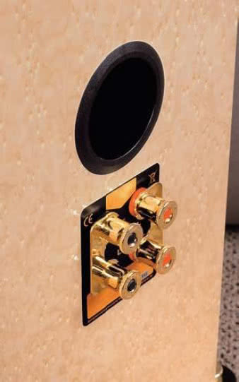

22L2 zarówno różnicuje głośniki, jak i wydziela im własne komory. Mają one nie tylko różną objętość, ale tworzą też odmiennego typu układy rezonansowe - górna jest zamknięta, dolna to bas-refleks, z otworem na tylnej ściance.
Tu małe zastrzeżenia: po pierwsze otwór ma niewyprofilowane krawędzie wylotu, po drugie w przegrodzie dzielącej obudowę są nieszczelności, które ujawnił pomiar pokazujący odciążenie górnego głośnika, efekt charakterystyczny dla działania głośnika w układzie rezonansowym z otworem, a nie w komorze (szczelnie) zamkniętej.
Zjawisko to nie musi być szkodliwe, chociaż nie podejrzewam, aby zostało w konstrukcji 22L zaplanowane - wówczas firma chwaliłaby się "zaawansowanym" systemem obudowy, podczas gdy z materiałów firmowych dowiadujemy się po prostu o bas-refleksie dla niskotonowego i komorze zamkniętej dla nisko-średniotonowego.
Przegroda ta ustawiona jest ukośnie, co dodatkowo redukuje fale stojące, kolejne wzmocnienia obudowy to pionowy wieniec w komorze górnej i poziomy w komorze dolnej. Całkiem nieźle, jak na tak zwartą kolumienkę.
Głośniki też wyglądają przyzwoicie. Wysokotonowy, jak wszystkie tweetery w tym teście, ma magnes neodymowy, jednak podobnie jak Monitor Audio w RS6, nie wykorzystuje tego do zbliżenia kopułki do głośnika niskośredniotonowego.
Za to jako jedyna w tym teście, kopułka wysokotonowa Quad 22L jest tekstylna - stoi naprzeciw zgodnej koalicji kopułek metalowych B&W, Focala, KEF-a i MA. Nie jest to jednak odzwierciedlenie proporcji panujących w całym głośnikowym świecie, gdzie siły obydwu frakcji są mniej więcej wyrównane.
W opisie B&W poniechałem przedstawiania zalet Kevlaru - co kiedyś było obowiązkowym punktem programu w każdym teście kolumn tej firmy. Ponieważ Kevlar jest przez B&W stosowany nieustannie, a we właściwościach tego materiału nic się nie zmienia, więc w pewnym momencie odpuściłem sobie i czytelnikom.
Kevlar się nie zmienia, ale może zmieniają się czytelnicy i chcieliby wiedzieć, co w nim takiego nadzwyczajnego. Można jednak o tym napisać wcale nie przy okazji B&W, a nawet nie pisząc o Kevlarze...
Z punktu widzenia właściwości akustycznych chodzi bowiem przede wszystkim o wspólną dla wszystkich tego typu membran - z włókna Kevlarowego, szklanego czy węglowego - strukturę plecionki, która prowadzi falę nie promieniście od cewki do krawędzi membrany, ale wzdłuż włókien, a przebieg włókien w każdą stronę jest nieco inny, co rozprasza fale stojące.
22L2 są śliczne, jednak pewien uszczerbek na urodzie może powstać, gdy bez odpowiedniej czułości będziemy zdejmować maskownicę - kołeczki ją trzymające są cieniutkie i kruche jak zapałki - pierwszą kolumnę wyjąłem z opakowania z już urwanymi trzema (spośród czterech), przy drugiej już bardzo uważałem, ale i tak jeden urwałem...

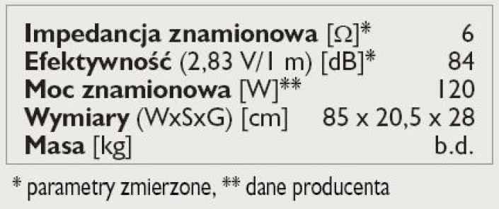

QUADRASPIRE 22L2
Moc wzmacniacza [W] 120
Wymiary [cm] 85x21x28
Typ obudowy br-p
Rodzaj głośników P
Efektywność [dB] 84
Impedancja (Ω) 6

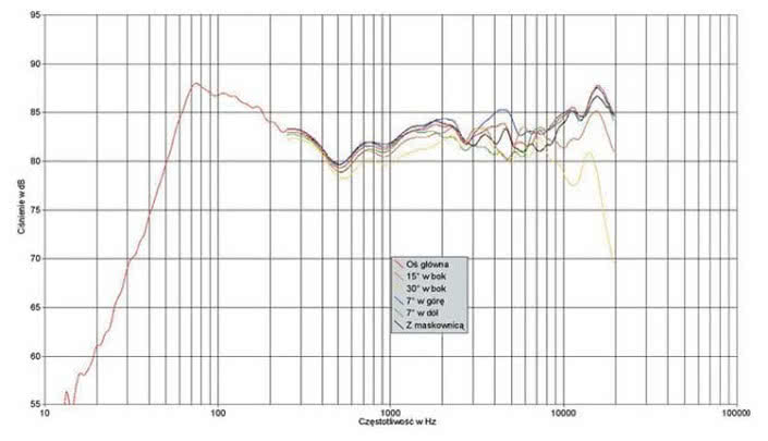

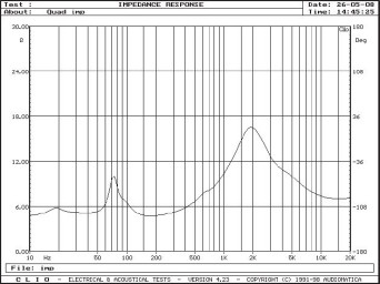

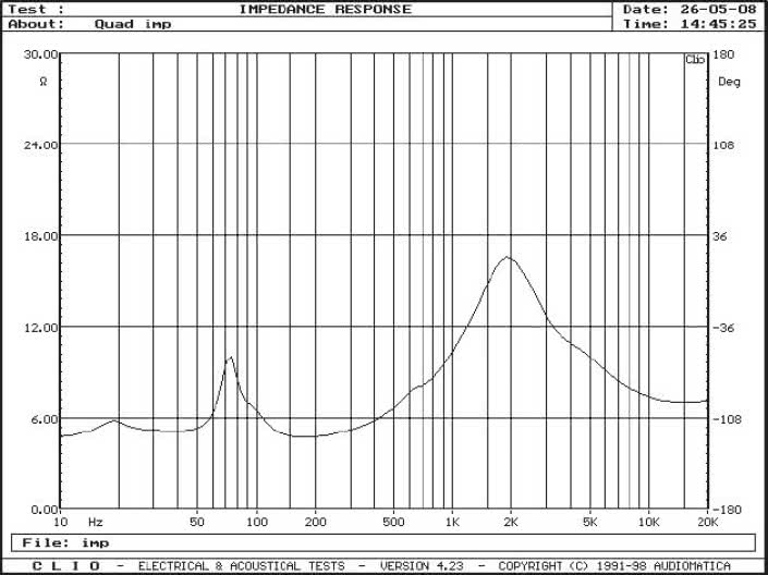

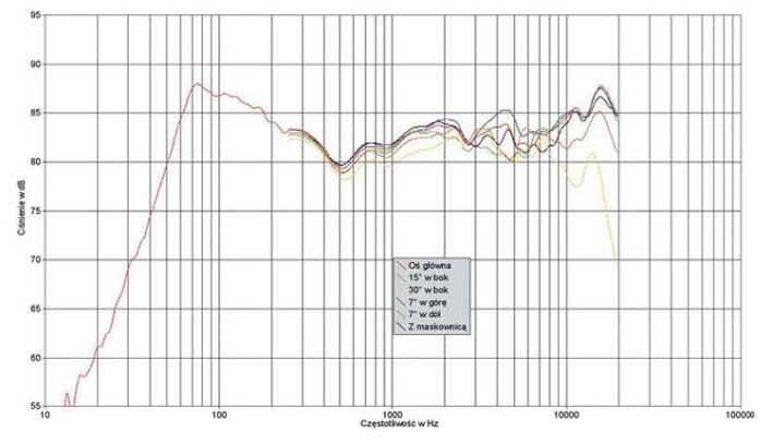

22L to ponownie znamionowo 6-omowy zespół głośnikowy - najwyraźniej producenci coraz częściej idą w tej sprawie na rozsądny kompromis ani nie stosując bardzo niskich impedancji dla osiągnięcia jak najwyższej efektywności ani nie ustępując przed nadmiernymi obawami klientów peferujących impedancję 8-omową, która nie zapewni wykorzystania pełnego potencjału większości wzmacniaczy.
W zakresie niskotonowym widać jedno wyraźne, chociaż też niewysokie maksimum przy 75 Hz, mimo że mamy do czynienia z obudową przynajmniej w części typu bas-refleks, który generuje dwa wierzchołki. Uśredniający wpływ sekcji głośnika niskośredniotonowego pracującego w komorze zamkniętej spowodował wytłumienie dolnego maksimum, którego ślad widać przy 20 Hz.
Efektywność jest dość niska - 84 dB - ale sam bas sprawuje się lepiej, w zakresie 60-180 Hz przekraczając pułap 85 dB. Również najwyższe tony są lekko podniesione, natomiast największą słabość 22L odczuwa przy 500 Hz. Jeżeli usiądziemy dość wysoko, charakterystyka wzmocni się przy ok. 4,5 kHz, co jednak, przy słabości "niższego środka", wcale nie musi być najkorzystniejsze dla wrażenia ogólnego zrównoważenia.
Chyba lepiej siedzieć nisko (i cicho), wówczas zakres kilku kHz jest delikatnie wycofany, lepiej komponując się z zakresem średnich częstotliwości. Pozostające delikatne wyeksponowanie najwyższej oktawy z pewnością nie zaszkodzi subiektywnym wrażeniom, ale dążąc do maksymalnej neutralności można ustawić 22L tak, aby ich osie boczne biegły po bokach miejsca odsłuchowego.
Maskownica ma słabe kołeczki, ale akustycznie jest bardzo grzeczna - nie wprowadza żadnych istotnych zmian na charakterystyce.
