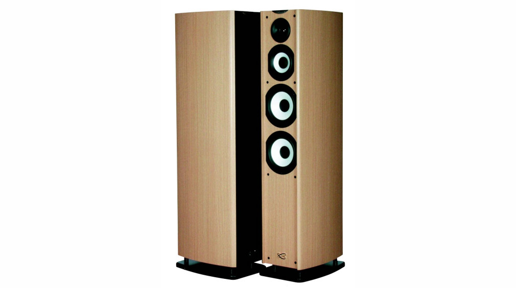

Patrząc na klasycznie piękną i pięknie klasyczną Javę, trudno domyślać się, że duża część oferty Cabasse obejmuje dzisiaj ekstrawaganckie, "designerskie" systemy wielokanałowe. W seriach MT3 i MT4 znajdziemy jednak tradycyjne konstrukcje, a kinowe dodatki są tam tylko dodatkami. Java jest największą kolumną w serii MT4, i ze względu na swoje gabaryty, i wynikające z nich basowe kompetencje, najczęściej będzie pracowała w systemach stereofonicznych.

Wykonanie Regularna konstrukcja trójdrożna z solidnymi przetwornikami. Tylko jedna wersja kolorystyczna obudowy.

Głośnik średniotonowy zawsze wymaga wydzielenia jego własnej komory w obudowie, ale ponieważ jest on w Javie mały i wysoko filtrowany, więc komora ta jest niewielka - o objętości ok. jednego litra, utworzona w prosty sposób przez krótkie "półki" poniżej i powyżej głośnika, i znajdującą się niedaleko za nim pionową przegrodę.
Za nią jest wzmocnienie połączone z tylną ścianką, jeszcze jedno usytuowano poniżej głośników niskotonowych. Front ma bardzo umiarkowaną, jak na wielkość kolumny grubość - 18 mm, natomiast prefabrykatem użytym do wykonania boków jest płyta 28-mm - ale było to konieczne ze względu na zabieg obszernego ich frezowania, który wyprofilował ich zewnętrzną powierzchnię w łagodny łuk; stąd też pierwotna grubość 28 mm pozostaje tylko w połowie głębokości kolumny, a w pobliżu przedniej i tylnej ścianki jest już znacznie mniejsza.
Otwór bas-refleksu umiejscowiono w dolnej ściance, i w tej sytuacji pojawia się cokół, dystansowany od głównej skrzynki przez 3-cm wysokości nóżki.
Taki sposób działania bas-refleksu rodzi pewne obawy u laików, czy aby bas nie będzie się wzbudzał - wylot znajduje się przecież tak blisko podłogi, a boimy się przysuwać kolumny do tylnej ściany wtedy, gdy mają otworu z tyłu... ale tutaj wylotem układu rezonansowego jest cała szczelina dookoła, i dla konstruktora nie rodzi to specjalnych problemów z prawidłowym dostrojeniem - musi tylko patrzeć na układ w całości.
Zresztą, Cabasse zawsze słynęło z dynamicznego basu, więc poświęcanie go na rzecz jakiejś innowacji wzorniczej raczej nie wchodziło w rachubę. Ale i przyjemny dla oka efekt "uniesienia" kolumny też został osiągnięty - designerski wilk syty, akustyczna owca cała. Ale nie wszędzie.

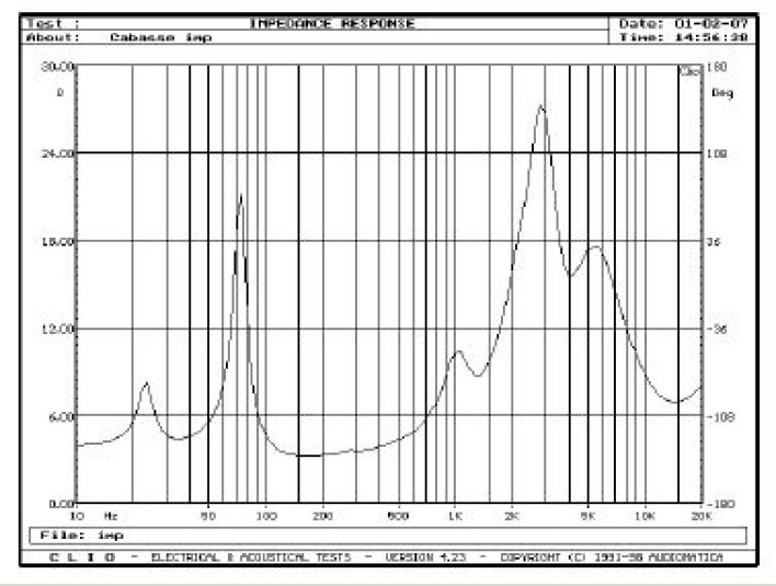

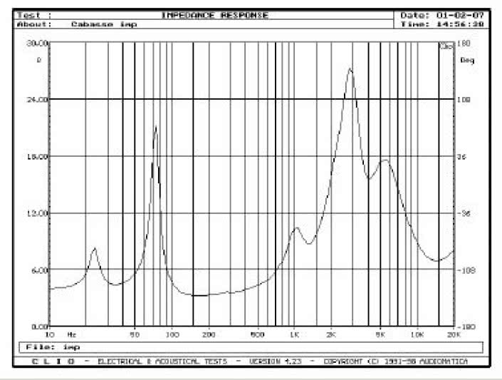

Wszystkie trzy francuskie kolumny popisały się bardzo wysoką efektywnością - wszystkie przekroczy ły pułap 90dB, a Cabasse i Focal osiągnęły 92dB. To naprawdę sporo, chociaż na podstawie lektury katalogów mogłoby się wydawać, że to wynik zupełnie oczywisty. Ale rezultaty te osiągnięto przy 4-omowych impedancjach, i sterowaniu kolumn napięciem 2,83V, ustalonym niegdyś dla dostarczenia mocy 1W, ale przy impedancji 8-omowej. Oznacza to, że tak zmierzona efektywność (co jest powszechną praktyką) jest jednak zawyżona. Producenci lubią też zawyżać samą impedancję, i Cabasse przedstawia swoją Javę jako znamionowo 8-omową. Trudno się z tym zgodzić, widząc 3-omowe minimum przy 150-200Hz (rys. 1). Mocne pofalowanie w zakresie średnio-wysokotonowym wskazuje na stosowanie filtrów wyższych rzędów (co z ustalaniem impedancji znamionowej nie ma już nic wspólnego).

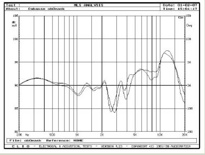

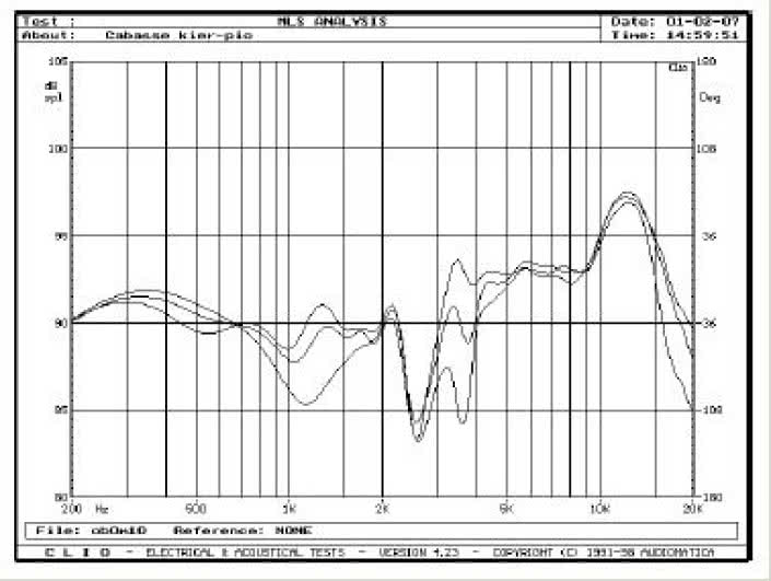

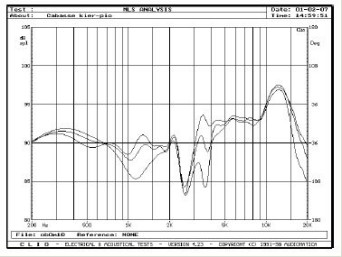

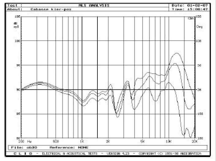

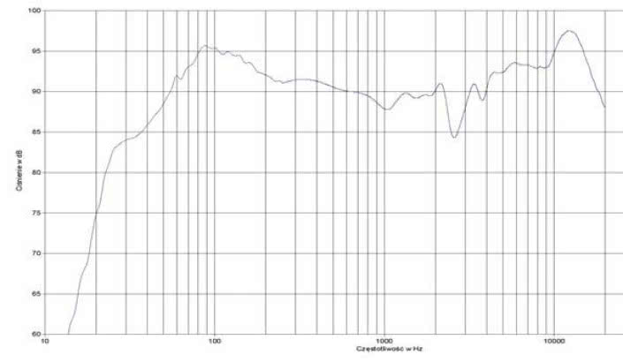

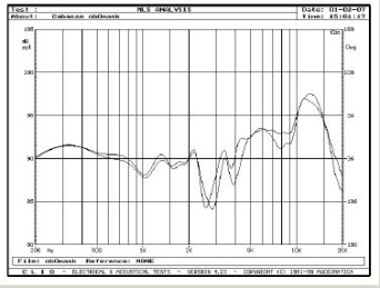

Można podejrzewać, że wąskopasmowa zapadłość na charakterystyce przetwarzania przy 2,5kHz (rys. 2) jest efektem odbić fal od wystających krawędzi bocznych - co potwierdzają następne pomiary, przeprowadzone pod innymi kątami oraz z maskownic ą, na których zapadłość ta nie znika, ale zmienia swoje położenie na osi częstotliwości. Wracaj ą do rys. 2, widać tam jednak zjawiska ważniejsze dla charakteru brzmienia - wyra
