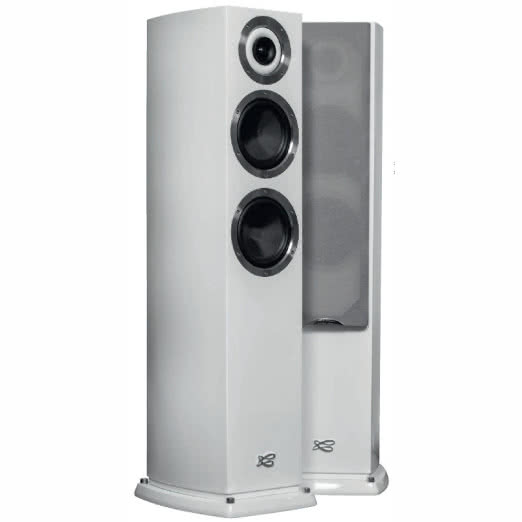

Wykonanie Eleganckie, bezpretensjonalne, estetycznie bezpieczne. Technika znacznie oryginalniejsza niż wygląd - układ trójdrożny z koncentrycznym modułem BC13 i parą niewielkich, ale mocnych przetworników niskotonowych.

Obudowa Murano Alto nie jest specjalnie oryginalna, ale dzięki eleganckiemu wykończeniu może zostać zaakceptowana. Wytknąć można jednak akustycznie niestaranne wykonanie maskownicy, którą w tej sytuacji, dla uzyskania najlepszego brzmienia, należy zdecydowanie zdjąć.

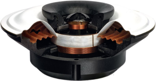

Rozwój poszedł więc w inną stronę; dwudrożne układy koncentryczne, będące częścią większych, kulistych konstrukcji, są instalowane we frontach typowych kolumn, i jednocześnie rozszerzają swoje wpływy na coraz tańsze modele.
Głośnik wysokotonowy ma przed sobą krótkie tubowe wyprofilowanie, które nieco zawęża charakterystyki kierunkowe w najwyższych dwóch oktawach, ale przy lekkim wyeksponowaniu tego zakresu na osi głównej, charakterystyka pod kątem 30 st. wciąż wygląda dobrze.
Dzisiaj już tylko najtańszy podstawkowiec Surf nie ma układu koncentrycznego; w kolejnym - Antigua MC170, tak jak w najtańszym wolnostojącym Jersey MC170 - są już koncentryki (co prawda dość prymitywne, z wysokotonowym na trzpieniu wychodzącym z wierzchołka stożka membrany średniotonowej, typ 10T15MC), ale w Minorce MC40 (podstawkowy) i Javie MC40 (wolnostojący), są już pełnowartościowe układy z charakterystycznym półpierścieniem membrany średniotonowej (typ BC10), podobne do odpowiednich sekcji w bardziej rozbudowanych konstrukcjach.
W modelach Bora i Iroise 3 układ koncentryczny jest nieco większy (typ BC13), taki sam stosowany jest w jeszcze lepszych Murano i Murano Alto (ich "lepszość" polega na czym innym), wreszcie w największym modelu Pacific 3SA, wieńczącym serię względnie konwencjonalnych konstrukcji podłogowych, zastosowano BC17, jak symbol wskazuje - największy dwudrożny układ koncentryczny.
Dwudrożny system średnio-wysokotonowy BC13 jest "wyjętym" fragmentem większego, trójdrożnego układu koncentrycznego (typ TC23) z czterodrożnej kuli L’Ocean (w jej środku pracuje jeszcze 38 cm niskotonowy). W Murano Alto towarzyszy mu para 17-cm głośników niskotonowych, natomiast w tańszych Iroise 3, które też mają BC13, niskotonowe są... większe - 21 cm, i cała konstrukcja również.
Koncentryczne układy Cabasse zaprojektowane są wyraźnie inaczej, niż Uni-Q KEF-a i jego pokrewne. Jedna zasada jest jednak wspólna - układ składa się z przetworników o niezależnych membranach, cewkach i magnesach. BC13 to układ dwudrożny, ale Cabasse potrafi zintegrować na jednej osi nawet cztery przetworniki.

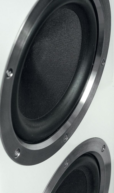

Zastosowanie wydajnych, ale mniejszych (niż w Iroise 3) głośników niskotonowych pozwala też zmniejszyć wielkość obudowy, czego oczekuje przynajmniej część klientów. Ponadto ich mniejsza średnica lepiej pasuje do współpracy z koncentrycznym BC13, którego przetwornik średniotonowy nie jest przygotowany do pracy z niskimi częstotliwościami podziału (w koncentrycznym TC23 współpracuje bezpośrednio ze specjalnym przetwornikiem "dolnego środka"); podział między sekcją niskotonową a BC13 ustalono przy 800 Hz, a podział w ramach BC13 (między przetwornikiem średniotonowym a wysokotonowym) - przy 3,5 kHz.

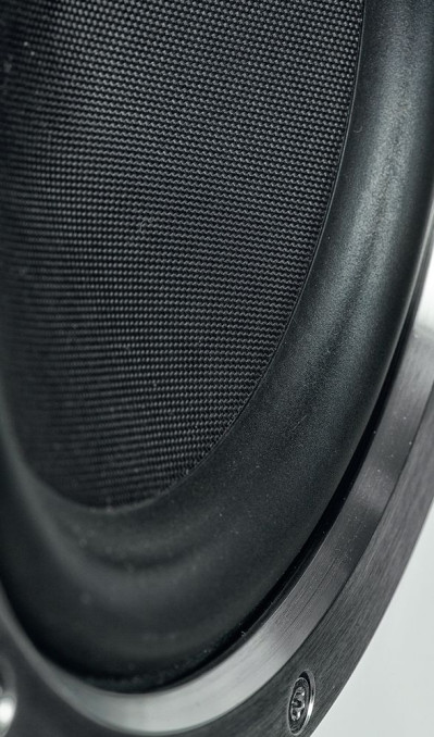

Głośniki niskotonowe Murano Alto chwalą się membranami podobnymi do tych, które stosowane są tylko w droższych konstrukcjach Cabasse; wielowarstwowa membrana jest bardzo sztywna, i nawet nie musi być bardzo lekka, skoro „napędza” ją bardzo mocny układ magnetyczny.

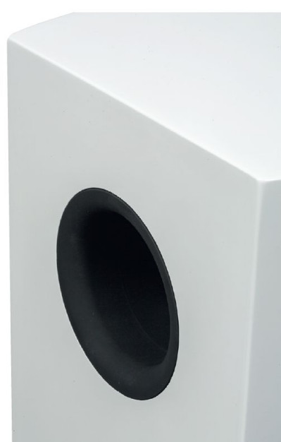

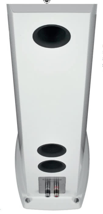

Na tylnej ściance Cabasse Murano Alto wyprowadzono aż trzy tunele bas-refleks; każdy ma średnicę (w świetle) 6 cm, długość 10 cm i oczywiście wyprofilowanie. Tak duża łączna powierzchnia (w stosunku do powierzchni membran dwóch niskotonowych 17-tek) z jednej strony oznacza dostosowanie do możliwych dużych amplitudach membran samych głośników (prędkość powietrza w tunelach zostanie utrzymana w granicach, które pozwalają uniknąć szumów turbulencyjnych), z drugiej strony, nawet przy zastosowaniu tuneli, przy umiarkowanej objętości obudowy, ustala to dość wysoką częstotliwość rezonansową obudowy - według naszych pomiarów, wynosi ona prawie 50 Hz.
Jak jednak wynika w firmowego opisu konstrukcji (w sumie dość krótkiego, ale tej sprawie poświęcono jeden z trzech akapitów), system przygotowano "z zapasem", aby móc zaproponować jego przestrajanie - zamknięcie jednego z otworów obniży częstotliwość rezonansową (do ok. 40 Hz), i jednocześnie obniży poziom w zakresie 50-100 Hz, powodując, że subiektywnie basu będzie mniej (chociaż teoretycznie sięgać będzie nieco niżej).
Trafne jest stwierdzenie producenta, że powstaje wybór między wzmocnieniem a rozciągnięciem, którego należy dokonać w oparciu o warunki akustyczne i własny gust. Niestety, w teście nie mogliśmy dokonać wyboru, ani przeprowadzić pomiarów dla wariantu niższego strojenia, bowiem w dostarczonym komplecie nie znajdowały się żadne zatyczki - nawet się ich nie spodziewaliśmy, lekturę firmowego opisu zostawiając na później.
Każdy z trzech tuneli bas-refleks ma średnicę 6 cm i tunel 10 cm; pracując razem, stroją obudowę do prawie 50 Hz, ale zamknięcie jednego z nich obniży częstotliwość rezonansową do ok. 40 Hz. Wtedy basu będzie subiektywnie mniej.
Można przypuszczać, że przy nieparzystej liczbie otworów, przy takich samych ich wymiarach, wszystkie są wyprowadzone z jednej komory (wspólnej dla obydwu głośników niskotonowych), bowiem w tej sytuacji, tylko taki układ zapewnia uzyskanie jednej częstotliwości rezonansowej (co jest raczej rekomendowane dla dobrego zgrania fazowego).
Jeżeliby jednak za wariant podstawowy uznać ten z jednym otworem zamkniętym, i byłby to jeden z dwóch otworów umieszczonych na dole, to wówczas możliwe jest, w takiej opcji, zgranie obydwu głośników w niezależnych komorach, o takiej samej objętości, nie można więc wykluczyć i takiej wewnętrznej konstrukcji, a trochę sugeruje ją samo rozmieszczenie otworów - jeden na górze i dwa na dole, co jednak wciąż sprawy nie przesądza (producent tego wątku nie porusza).

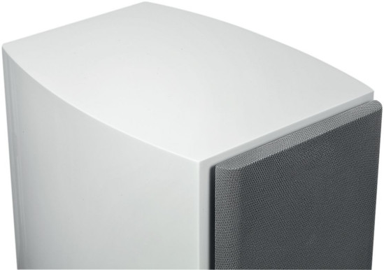

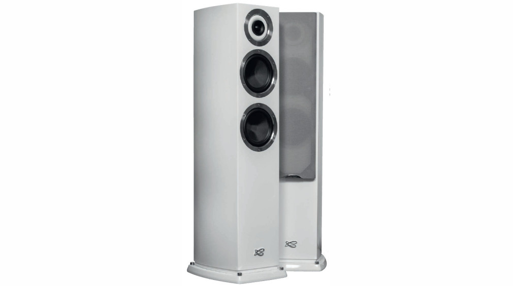

W pierwszym wrażeniu Cabasse Murano Alto wyglądają dość skromnie, jak na kolumny za 35 000 zł za parę, zresztą zapoznanie się z ich wysokiej jakości techniką też nie zmieni kompletnie obrazu sytuacji. Trudno tu napawać się wielkością, ilością, oryginalną formą czy luksusem.
Konstrukcja ma wysokość niewiele ponad metr, masę niespełna 30 kg, jej kształt nie jest "zwykłym" prostopadłościanem, ale wygięte ścianki boczne już od dawna nie są czymś, co spotykalibyśmy tylko w high-endzie.

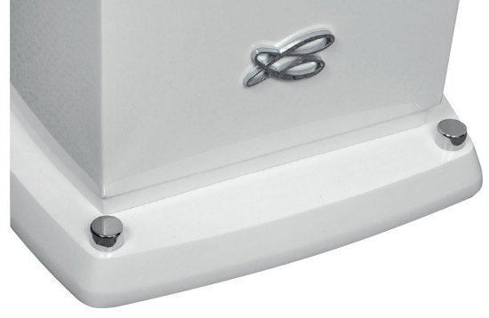

Wykończenie jest eleganckie, chociaż bez fajerwerków; do wyboru trzy warianty na wysoki połysk: biały, czarny i oklejony fornirem mahoniowym. Wokół wszystkich głośników błyszczą dość szerokie, frezowane aluminiowe pierścienie. Maskownica trzymana jest przez magnesy, dość cienka (15 mm), ale niewyprofilowana - co odbija się na charakterystykach (laboratorium).
Kształt cokołu podąża za bryłą obudowy, wszystko jest grzecznie ułożone, brakuje tu trochę wzorniczego polotu, albo konsekwentnego minimalizmu. Tylko za to, jak wyglądają, nikt ich nie pokocha i nie kupi, ale też takie wykonanie nikogo nie przestraszy i nie zbrzydzi. Kobiety, które coraz częściej biorą udział w zakupach sprzętu audio, pilnując kwestii estetycznych, po prostu takie kolumny zaakceptują.
Cokół bardzo klasyczny, żadnych wzorniczych ekstrawagancji.

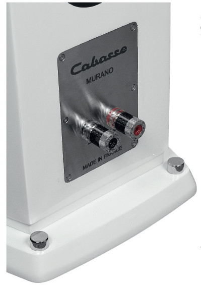

Pojedyncze gniazdo przyłączeniowe to dla większości użytkowników ulga - skoro sam producent tak zadecydował... i nie musimy też myśleć o lepszych zworach.

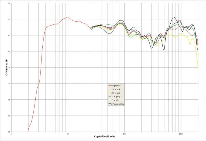

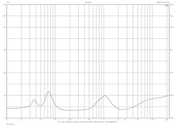

Charakterystyka Murano Alto wyraźnie nawiązuje do tzw. krzywych fizjologicznych (czułości ucha ludzkiego w funkcji częstotliwości), których znaczenie jest często niewłaściwie interpretowane, ale tak czy inaczej - obniżenie w zakresie 2-5 kHz nie jest tutaj, z całą pewnością, dziełem przypadku, lecz celowym odejściem od liniowości, jakie zresztą widać na charakterystykach wielu kolumn.
Niektóre firmy (i konstruktorzy) mają w tej sprawie utrwaloną opinię, taką lub inną, ale postępują konsekwentnie, inni układają charakterystyki w zależności od „humoru”; Cabasse trudno jednoznacznie zakwalifikować, większość kolumn tej firmy trzyma się bliżej liniowości, chociaż taki obrazek jak tutaj, nie jest czymś zupełnie nowym.
Pewność co do takich właśnie zamiarów konstruktora daje również fakt, że pracuje tutaj układ koncentryczny, nie mający żadnych problemów z utrzymaniem dobrej synchronizacji fazowej (między jego dwoma przetwornikami) poza osią główną - dzięki temu wszystkie zmierzone charakterystyki leżą blisko siebie, nie ma w ogóle wątpliwości, na której osi intencjonalnie ustalano najlepszą charakterystykę, a na której wynika ona z jakiegoś kompromisu (takie pytanie może rodzić się przy obserwacji charakterystyk Kanta No. 2).
To niewątpliwie zaleta, która jednak, jak widać, wcale nie musi mieć związku z realizacją liniowej charakterystyki. Swoją drogą, wraz z układem koncentrycznym lub bez niego, zawsze łatwiej jest wywołać taki efekt (obniżenia charakterystyki wypadkowej) w okolicy częstotliwości podziału (na przecięciu charakterystyk poszczególnych przetworników), czego Murano Alto jest doskonałym przykładem - podawana przez producenta częstotliwość podziału (między przetwornikiem średniotonowym a wysokotonowym, w ramach układu koncentrycznego) ma wynosić 3,5 kHz, i niemal dokładnie w tym miejscu mamy najniższy punkt charakterystyki (nie licząc dodatkowych osłabień, wywoływanych przez maskownicę).
Pomijając ten lokalny dołek, nawet wraz z wyraźnym obniżeniem omawianego zakresu, cała charakterystyka mieści się w ścieżce +/-3 dB, na wszystkich osiach oprócz 30O, od 37 Hz do 18 kHz; producent podaje pasmo "32/38 - 24 000 Hz", dwuznacznie określając dolną granicę, czym prawdopodobnie nawiązuje do dwóch opcji strojenia bas-refl eksu (ale nie podając tolerancji decybelowych).
W naszych pomiarach sprawdziliśmy tylko wariant z wyższym strojeniem (wraz z dostarczoną do testu parą nie było koniecznych dla niższego strojenia zatyczek), wówczas spadek -6 dB (względem poziomu średniego) pojawia się przy ok. 35 Hz, charakterystyka w zakresie niskich częstotliwości utrzymuje się na wysokim poziomie aż do 40 Hz (chociaż bas-refleks dostrojony jest w tym przypadku do ok. 48 Hz), poniżej szybko opada. Maskownica jest niedopracowana - na skutek braku sfazowań lub zaokrągleń na jej wewnętrznych krawędziach, powstają tam odbicia, i w konsekwencji zaburzenia na charakterystyce. Bywają gorsze, ale bywa i lepiej...

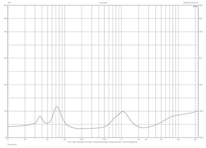

Średnia czułość w całym pasmie to 88 dB. Impedancja znamionowa to 4 omy, o czym decyduje nawet nie lokalne minimum, ale dość szeroki zakres, w którym wartość modułu wynosi poniżej 4 omów (120-500 Hz), co nie przeszkadza producentowi deklarować impedancji znamionowej 8 omów, jednocześnie wskazując, że wartość minimalna to 3,4 oma. Nawet średnia wartość impedancji jest wyraźnie niższa od 8 omów; chociaż nie może być ona utożsamiana z impedancją znamionową, to spotkałem się już z takim wyjaśnieniem. Niewielka zmienność jest jednak korzystna dla niektórych wzmacniaczy, więc ostatecznie nie jest to szczególnie trudne obciążenie.
