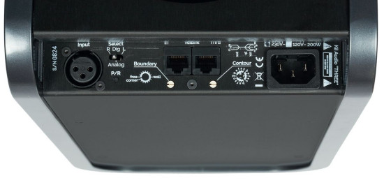

Panel regulacyjno-przyłączeniowy zajmuje wąską listwę pomiędzy tylną a dolną ścianką. Sygnał dostarczymy do gniazda XLR (odpowiednie zarówno dla sygnałów analogowych, jak i cyfrowych), ewentualnie prześlemy z jednego do drugiego (przy połączeniu cyfrowym) kablem CAT5; takim kablem możemy też przesłać sygnał ze sterownika Kii Control.

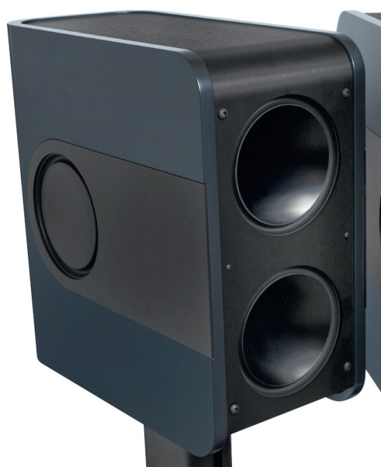

Znaczna głębokość obudowy, wraz z faktem zainstalowania dwóch głośników na tylnej ściance, na pewno skłoni wielu użytkowników do wniosku, że są to monitory dość kłopotliwe do ustawienia. Jednak dalsza redukcja głębokości obudowy już zbyt poważnie pogarszałaby parametry (skuteczność działania systemu "ukierunkowania basu", albo dolną częstotliwość graniczną, albo maksymalne ciśnienie akustyczne, albo wszystkiego po trochu, w zależności od zestrojenia układu). Dokonano też racjonalnego wyboru, ograniczając zakres kształtowania charakterystyki kardioidalnej do ok. 40 Hz - częstotliwości niższe promieniowane są wszechkierunkowo.
Skupienie energii tak niskich częstotliwości, co już zostało wspomniane, wiązałoby się z bardzo niską efektywnością; co prawda Kii Three to układ aktywny, więc użytkownik nie odczułby tego jako konieczności dostarczenia większej mocy, ale i tak skończyłoby się to ograniczeniem maksymalnego ciśnienia akustycznego (maksymalnej głośności), przecież nawet mając na pokładzie setki watów, nie można przeforsować samych głośników.
Szczęście w nieszczęściu, że największe problemy z rezonansami pomieszczenia, które redukować ma charakterystyka kardioidalna, występują w zakresie średniego i wyższego basu; można powiedzieć, że system "odpuszcza" walkę o charakterystykę kardioidalną tam, gdzie jest ona najbardziej kosztowna i przynosi najmniejsze korzyści.
Wszystkie głośniki niskotonowe pracują w systemie zamkniętym, którego charakterystykę współkształtują procesory; w ten sposób system aktywny pozwala ustalić niską częstotliwość graniczną, ale nic nie dzieje się za darmo, do tego potrzebna jest wysoka moc i wzmacniaczy, i głośników.
Nowoczesna elektronika pozwala natomiast, bez żadnego obciążania głośników, wyregulować minimalne przesunięcia fazowe wypadkowej charakterystyki przetwarzania w całym pasmie, co w zasadzie leży poza zasięgiem filtrów biernych i nie jest też wcale oczywistością w systemach aktywnych.

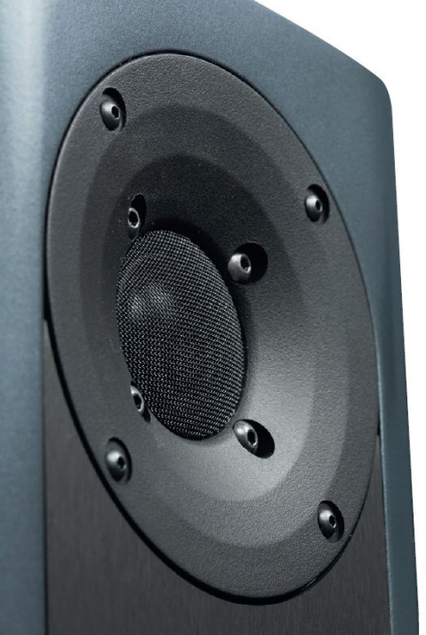

Głośnik wysokotonowy to 25-mm metalowa kopułka, chroniona metalową siatką; wyprofilowany ("krótka tubka") front jest coraz częściej stosowany w konstrukcjach zarówno studyjnych, jak i domowych, pozwala dopieścić charakterystyki kierunkowe, które przecież w koncepcji Kii Three są bardzo kluczowe.

Wyposażenie jest zgodne z opisaną funkcjonalnością, obejmuje opcje zwykle niestosowane z zespołach głośnikowych hi-fi, nie ma za to żadnego luksusu, zwyczajnego w "naszych" produktach high-endowych. Nie ma wielkich zacisków głośnikowych ani nawet złoconych gniazd RCA; są za to mikroprzełączniki, malutkie oznaczenia, wszystko skrojone pod kątem upakowania na wąskiej listewce, we wnęce między tylną a dolną ścianką, której użytkownik nawet nie będzie widział.
Jedno gniazdko - XLR - pełni podwójną rolę: wejścia dla sygnału analogowego (jednego kanału) i dla sygnału cyfrowego (AES- 3); wówczas do jednego zespołu dostarczamy sygnał stereofoniczny ze wzmacniacza, a do drugiego przesyłamy już tylko sygnał wybranego kanału, kablem CAT5.
Każdy egzemplarz Kii Three jest wyposażony tak samo, każdy może pracować w obydwu rolach, jednak tylko jedno wejście... Rzecz nie w tym, aby do głośników aktywnych podłączać wiele źródeł, tę rolę ("centrali") powinno pełnić jakieś urządzenie zewnętrzne, ale w ograniczeniu się do formatu XLR/AES.

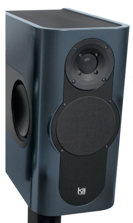

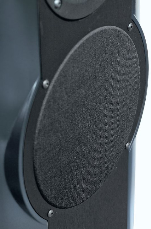

Głośnik średniotonowy jest najbardziej tajemniczy – na stałe zasłonięty maskownicą z tkaniny, nie zdradza nawet materiału membrany.

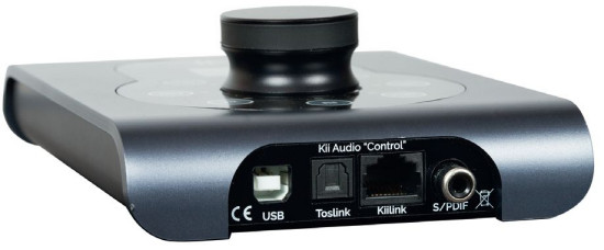

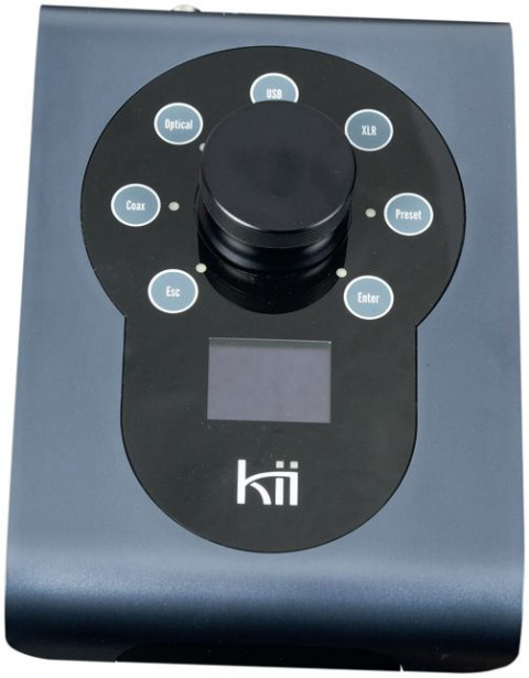

Sterownik Kii Control
Rozwiązanie problemu jest już gotowe, chociaż za dodatkową opłatą, w postaci sterownika Kii Control. Przyjmuje on sygnały cyfrowe przez szerszy wachlarz wejść, znanych nam lepiej z systemów domowych - Toslink (optyczny), S/PDIF (elektryczny koaksjalny), wreszcie USB, które chyba ucieszy najbardziej, jako że może przyjąć sygnały PCM do 24 bit/384 kHz i DSD64/128; wejście S/PDIF też jest niezłe, akceptujące 24/192. Sterownik pozwala wybrać między tymi wejściami a także wejściem XLR (w samych monitorach).
Samemu wysyła zarówno sygnał audio, jak i sygnały sterujące (a także przyjmuje tą drogą zasilanie z Kii Three), kablem CAT5 - do jednego, wybranego monitora (do drugiego sygnał będzie przerzucony przez wspomniany już wcześniej CAT5).
Kii Control daje nam też do ręki, dosłownie, regulację głośności - klasycznym, obrotowym pokrętłem, które jest też włącznikiem Kii Three (budzą się one ze stanu stand-by po otrzymaniu sygnału, same nie mają żadnego włącznika, tylko gniazdo sieciowe).
Trudno jednak nie zauważyć, że podłączenie Kii Control zwiększa "okablowanie" systemu; aktualne funkcjonowanie Kii Three, z pomocą Kii Control (lub bez), nie uwzględnia żadnych sposobów transmisji bezprzewodowej.
Kii Control nie jest więc, na co można by mieć nadzieję, sterownikiem, który wygodnie położymy na stoliku lub na oparciu naszego fotela odsłuchowego (w takim przypadku przez salon będzie biegł kabel, a może nawet kilka).
O ile transmisja Bluetooth nie spełniałaby założeń jakościowych (mimo to, coraz więcej high-endowych wzmacniaczy jest w nią wyposażonych), to Wi-fi(a tym standardem posługuje się w swojej "wewnętrznej" komunikacji np. rodzina Heos) byłoby tutaj jak najbardziej na miejscu.
Chociaż transmisja bezprzewodowa nie jest dla audiofila najważniejsza, to wobec coraz większego jej znaczenia na rynku, i coraz częstszej obecności również w high-endowych urządzeniach, jej brak będzie przez wielu uznany za dość dotkliwy, zwłaszcza że tym samym utrudnia wykorzystanie w roli źródła urządzeń przenośnych. Kii Three nie jest też polem do popisu dla różnych aplikacji sterujących - jest systemem "zamkniętym", o ściśle zdefiniowanych parametrach i sposobach działania.

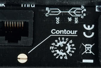

Wróćmy jeszcze do regulacji Kii Three. Dotyczą one oczywiście charakterystyki przetwarzania i są podzielone między dwa przełączniki; jeden nazywa się Boundary, drugi Contour. Ten pierwszy dotyczy wyregulowania poziomu najniższych częstotliwości, w zależności od ustawienia monitorów - daleko od ścian (free), pod ścianą (wall) i w narożniku (corner); tego typu regulacja byłaby świetnym rozwiązaniem dla wszystkich konwencjonalnych kolumn, promieniujących niskie częstotliwości dookólnie (i w gruncie rzeczy taką rolę pełni np. zamykanie bas-refleksu), ale po co taka opcja w konstrukcji, która kierując energię niskich częstotliwości do przodu, eliminuje tym sposobem wpływ odbić od ściany za głośnikami? Wszystko się zgadza; regulacja działa tylko w zakresie najniższych częstotliwości, poniżej ok. 40 Hz, gdzie Kii Three promieniuje już dookólnie, z powodów wyjaśnionych wcześniej.
Dzięki ukierunkowanemu promieniowaniu w większej części zakresu niskich częstotliwości, brzmienie Kii Three podlega znacznie mniejszym zmianom niż konwencjonalnych kolumn (wraz ze zmianą odległości względem ścian), ale tutaj kłania się profesjonalne podejście do tematu - nawet najniższa oktawa nie może pozostać poza jakąkolwiek kontrolą systemu; swoją drogą jest imponujące, że monitory tak umiarkowanej wielkości są zdolne do przetwarzania aż do 20 Hz, co oczywiście ma ścisły związek z układem aktywnym (podobnie jak możliwość precyzyjnej regulacji najniższych częstotliwości).

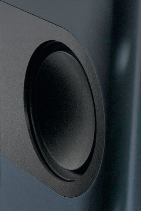

Z kolei głośniki niskotonowe są odsłonięte; ich metalowe membrany wytrzymają kontakt np. z palcami, ale mimo to jakaś ochrona by im nie zaszkodziła.
Producent podpowiada, że w związku z osiągniętą charakterystyką i ową regulacją, wręcz najlepsze efekty mogą zostać osiągnięte przy ustawieniu pod ścianą, bowiem wiąże się to z korekcją idącą w stronę mniejszego obciążenia mocą głośników niskotonowych (w celu uzyskania dobrze zrównoważonej charakterystyki), a w konsekwencji zmniejszeniem zniekształceń, jak też podniesieniem pułapu maksymalnego ciśnienia akustycznego.
Pamiętajmy, że Kii Three nie są kolumnami o wielkiej mocy, więc taki zysk może poważnie zwiększyć ich możliwości i poszerzyć zakres wykorzystania, np. w większych pomieszczeniach. Drugi przełącznik ma więcej pozycji; reguluje poziom w szerszym zakresie niskich częstotliwości (poniżej 300 Hz), a także w zakresie wysokich (powyżej 3 kHz) i najwyższych (powyżej 10 kHz). Wszystkie możliwe opcje zmierzyliśmy i pokazujemy w części laboratoryjnej testu.
Obydwa przełączniki są malutkie i niewygodne do operowania, ale nieprzeznaczone do codziennego manipulowania, a do opisanych regulacji mamy o wiele przyjemniejszy dostęp za pomocą sterownika Kii Control.

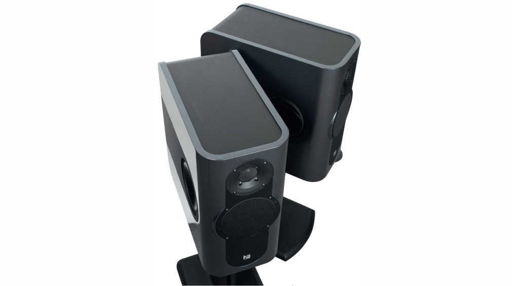

Obudowa swoją formą i wielkością przypomina duży komputer PC; jej skorupa składa się z dwóch głównych elementów - profili w kształcie U, ustawionych w dwóch płaszczyznach. W materiałach źródłowych znalazłem informację, że obydwa są wykonane z twardej pianki poliuretanowej, ale wykończone inaczej: profil tworzący ścianki górną, dolną i tylną jest pokryty szczotkowaną blachą aluminiową, a profil boków i frontu - polakierowany (z aluminiowymi wstawkami, będącymi "tłem" dla głośników.
Standardowa kolorystyka (lakierowania) to wybór między kolorami białym i grafitowym, na zamówienie (za dopłatą 2000 zł) paleta kolorów jest znacznie szersza; elementy aluminiowe są zawsze czarne. Biorąc pod uwagę standardy sprzętu profesjonalnego (studyjnego), obudowa jest wykonana odlotowo, ale jak na to, do czego jesteśmy przyzwyczajeni w domowym high-endzie - przyzwoicie, bez wodotrysków.
To jednak produkt bardziej techniczny i użytkowy niż designerski i prestiżowy. Wszystkie warunki, jakie stawiamy przed solidnie wykonaną konstrukcją, są spełnione, a zaokrąglone, pionowe boczne krawędzie na pewno mają pozytywny wpływ na liniowość charakterystyki. Producent oferuje też dedykowane Kii Three podstawki (o wysokości 70 cm).

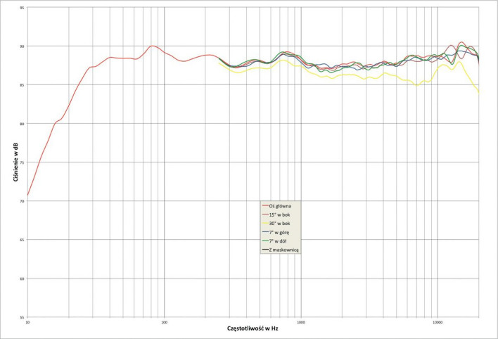

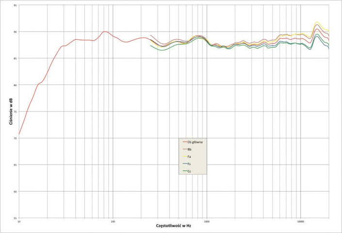

Zacznijmy jednak od charakterystyki w całym pasmie. Jest świetnie wyrównana, w szerokim zakresie 200 Hz – 0 kHz utrzymuje się w polu +/-1 dB, zarówno na osi głównej, jak też pod kątami +/-7° w płaszczyźnie pionowej i 15° w płaszczyźnie poziomej; w najwyższej oktawie (10 kHz - 20 kHz) i poniżej 200 Hz, aż do 40 Hz, wymienione charakterystyki potrzebują tylko odrobinę szerszej ścieżki (+/-1,5 dB).
To jeden z najlepszych wyników w historii naszych pomiarów; reprezentant urządzeń profesjonalnych pokazuje klasę "profi ", w czym oczywiście pomógł wybór konstrukcji aktywnej, podczas gdy konstruktorzy zdecydowanej większości kolumn konsumenckich, nawet high-endowych, posługują się mniej wygodnym narzędziem – fi ltrami pasywnymi.
Szczególnie fascynujące jest gładkie przejście przez częstotliwość podziału między średniotonowym a wysokotonowym, która przecież musi występować gdzieś w zakresie 2–4 kHz; na żadnej charakterystyce nie widać najmniejszego osłabienia, znamiennego dla konstrukcji z filtrami biernymi; producent nie podaje częstotliwości podziału, a my nie jesteśmy w stanie jej "namierzyć".
Źródłem tego sukcesu jest możliwość, przy wsparciu DSP, swobodnego kształtowania charakterystyk amplitudowych i fazowych, i ustalenia stromych zboczy charakterystyk przy częstotliwości podziału; co oznacza, że zakres współpracy między obydwoma głośnikami jest wąski, a przez to zgodność fazowa łatwiejsza do utrzymania w szerszym zakresie kątów.
Ostatecznie częstotliwość podziału "wyłapalibyśmy" na charakterystyce zmierzonej pod znacznie większym kątem (w płaszczyźnie pionowej). W układach pasywnych teoretycznie też można stosować fi ltry bardzo wysokiego rzędu, co jednak jest kosztowne i ma skutki uboczne – wprowadza straty w mikrodynamice i bardzo duże przesunięcia fazowe, korygowane przez DSP w systemie Kii Three.
Tak doskonała liniowość dotyczy rzecz jasna pozycji "zerowej" regulatora kształtu charakterystyki, natomiast w innych pozycjach mamy oczekiwane korekty. W zakresie niskotonowym, poniżej ok. 300 Hz, możemy charakterystykę skokowo podnieść lub obniżyć; producent nie deklaruje wartości korekt w decybelach. W zakresie wysokotonowym są do dyspozycji cztery pozycje (nie licząc liniowej) – wzmocnienie/osłabienie powyżej 3 kHz, albo dopiero powyżej 10 kHz (wg informacji producenta).
Dowolną korekcję (lub liniowość) zakresu niskotonowego można łączyć z dowolną korekcją (lub liniowością) zakresu wysokotonowego. W ten sposób mamy w sumie do wyboru 15 różnych charakterystyk (3 niskotonowe x 5 wysokotonowych). Na naszym rysunku krzywa niebieska pokazuje działanie kombinacji wzmocnienia niskich ze wzmocnieniem wysokich powyżej 3 kHz; krzywa brązowa – bez korekcji niskich ze wzmocnieniem wysokich powyżej 10 Hz; krzywa żółta – bez korekcji niskich z osłabieniem wysokich powyżej 3 kHz; a krzywa zielona to obniżenie niskich z osłabieniem wysokich powyżej 10 Hz; krzywa czerwona – bez korekcji w całym zakresie.
W rzeczywistości korekcja oznaczona jako wzmocnienie powyżej 10 kHz daje +0,5 dB już przy 5 kHz; przy 10 kHz to 1 dB; a przy 20 kHz – 1,5 dB; osłabienie tego zakresu działa delikatniej: -0,5 dB mamy przy 10 kHz; -1 dB przy 20 kHz. Dodatnia korekta teoretycznie powyżej 3 kHz, zaznacza się +0,5 dB przy 2 kHz, a od 5 kHz utrzymuje na poziomie +1 dB; ujemna jest bardzo delikatna, stałe -0,5 dB powyżej 5 kHz.
W zakresie niskotonowym +/-0,5 dB przy 400 Hz, zwiększające się do +/-1 dB przy 200 Hz, i na tym poziomie poniżej. Jest to więc profesjonalne cyzelowanie charakterystyki, a nie modyfi kowanie pod kątem każdego gustu. Każda z nich mogłaby zostać uznana za wyjątkowo liniową, na tle zwykle znacznie bardziej pofalowanych charakterystyk widzianych w naszym laboratorium.

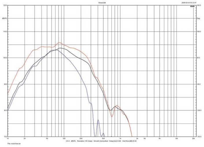

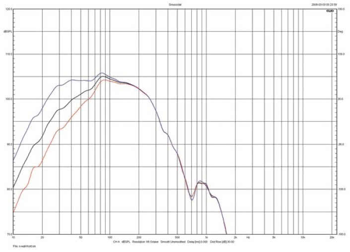

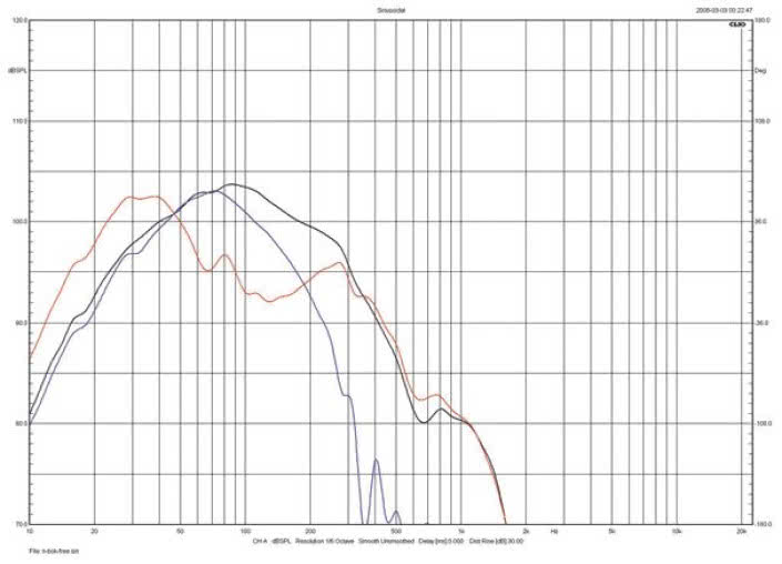

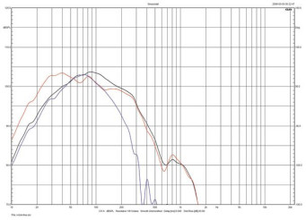

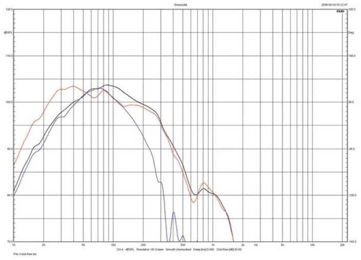

Wreszcie wyniki pomiarów w polu bliskim – głośników niskotonowych. Na pierwszych trzech rysunkach tej serii (3a, 3b i 3c) charakterystyka głośników bocznych jest pokazana kolorem czarnym, tylnych – niebieskim, a charakterystyka wypadkowa wszystkich (całego układu) – czerwonym. Rysunek 3a pokazuje ciśnienie przed zespołem głośnikowym; 3b – z boku; a 3c – z tyłu.
Charakterystyka wypadkowa jest obliczona z charakterystyk cząstkowych, które jednak mają "zakodowane" również charakterystyki (przesunięcia) fazowe (zna je system pomiarowy, ale nie widać ich na naszych rysunkach). Charakterystyki amplitudowe samych głośników powtarzają się, natomiast charakterystyki wypadkowe, ustalone na różnych kierunkach, są różne; sam pomiar w polu bliskim oczywiście nie dałby takich wyników, charakterystyki fazowe zmierzone w polu bliskim też są przecież niezmienne.
Na etapie kalkulowania charakterystyk wypadkowych z charakterystyk głośników dodawaliśmy do nich przesunięcia czasowe odpowiadające wzajemnej pozycji głośników względem określonego punktu pomiarowego (dla ustalenia ciśnienia z przodu, o 1 ms została "opóźniona" charakterystyka głośników tylnych, a dla ustalenia ciśnienia z tyłu – charakterystyka głośników przednich). Symuluje to zachowanie głośnika i jego charakterystykę na różnych osiach, w oddaleniu od niego, przy jednoczesnym utrzymaniu zalet pomiaru w polu bliskim.

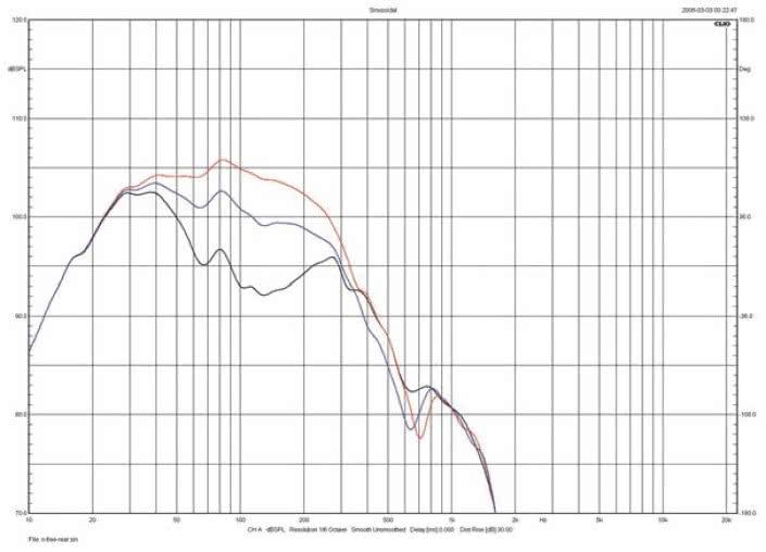

Zgodnie z założeniami, przed zespołem głośnikowym (rys. 3a) ciśnienie niskich częstotliwości jest najwyższe, charakterystyka wypadkowa w całym zakresie leży powyżej charakterystyk składowych; pełna zgodność fazowa, sygnalizowana jej 6 -decybelową "przewagą", utrzymuje się do ok. 30 Hz, powyżej różnica zmniejsza się, pojawia się więc przesunięcie fazowe między poszczególnymi sekcjami, które jest jeszcze niewielkie, więc system utrzymuje wysoką sprawność.
Z boku (rys. 3b) przesunięcie fazowe zwiększa się, charakterystyka wypadkowa leży wyraźnie niżej w zakresie 30 Hz – 100 Hz, a najniżej na osi skierowanej do tyłu (rys. 3c). Charakterystyka wypadkowa powyżej 300 Hz leży blisko charakterystyki z głośników bocznych (na wszystkich trzech kierunkach) nie ze względu na przywrócenie zgodności fazowej między obydwoma sekcjami, ale na skutek tego, że wcześniej opadająca charakterystyka głośników tylnych traci wpływ na charakterystykę wypadkową.
Charakterystyka głośników tylnych (niebieska) opada wyraźnie wcześniej i z większą stromością niż przednich (czarna). Na rys. 3d możemy porównać trzy charakterystyki wypadkowe – "z przodu" (czerwona), "z boku" (niebieska) i z "z tyłu" (czarna). Widać, jak rozchodzą się powyżej 30 Hz (poniżej promieniowanie jest dookólne), przy 70 Hz różnica między ciśnieniem z przodu i z tyłu sięga 10 dB, w zakresie 100–120 Hz jest największa, sięgając aż 12 dB; różnica między ciśnieniem z przodu i z boku dochodzi do 4 dB.
W sumie wielokrotnie większa energia emitowana jest do przedniej półsfery. System działa jak należy, a ponadto charakterystyka "z przodu" pokazuje doskonałe rozciągnięcie, ze spadkiem -6 dB przy ok. 20 Hz! Pomiary z serii 3 zostały przeprowadzone w pozycji "free" selektora "boundary", regulującego charakterystykę odpowiednią do umieszczenia kolumn (czyli daleko od ścian).

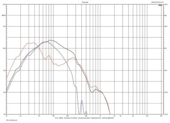

Na rys. 4. widać, jak zmieniają się charakterystyki wypadkowe w dużej odległości z przodu dla różnych ustawień tego selektora – krzywa niebieska to pozycja "free"; czarna – "wall" (dla ustawienia pod ścianą); czerwona – "corner" (w narożniku pomieszczenia). Przy 20 Hz różnica między poszczególnymi ustawieniami wynosi 6 dB.
