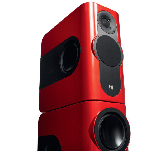

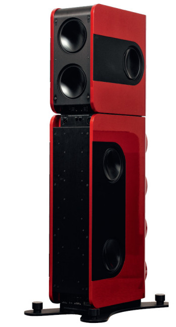

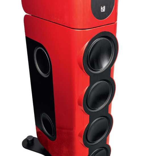

W dolnym module głośniki znajdują się z przodu i z boku, a w górnym – z tyłu i z boku. Dolne przednie" mają charakterystyki (amplitudowe i fazowe) podobne jak "górne boczne", a "dolne boczne" – zbieżne z "górnymi tylnymi".
W dolnym module głośniki znajdują się z przodu i z boku, a w górnym – z tyłu i z boku. Dolne przednie" mają charakterystyki (amplitudowe i fazowe) podobne jak "górne boczne", a "dolne boczne" - zbieżne z "górnymi tylnymi".

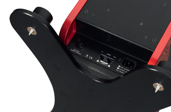

W panelu Three mamy dostęp do regulacji, sygnał i zasilanie dostarczamy krótkimi kablami z BXT...

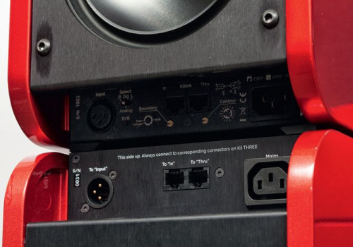

Do działania potrzebne jest jeszcze założenie dwóch zworek CAT5. Sporo tego, ale wszystko przygotowano tak, aby podłączenie było łatwe, a potem względnie mało widoczne.
...Do działania potrzebne jest jeszcze założenie dwóch zworek CAT5. Sporo tego, ale wszystko przygotowano tak, aby podłączenie było łatwe, a potem względnie mało widoczne.

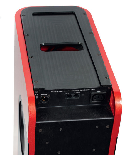

Tylna ścianka sterownika.

Do modułu BXT dostarczymy sygnał ze źródła analogowego/cyfrowego (XLR/AES), ze sterownika Control (CAT5) i zasilanie.

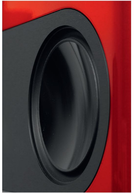

Tak duża liczba przetworników niskotonowych służy zarówno zwiększeniu zakresu dynamiki, jak i utrzymaniu basu w ryzach.

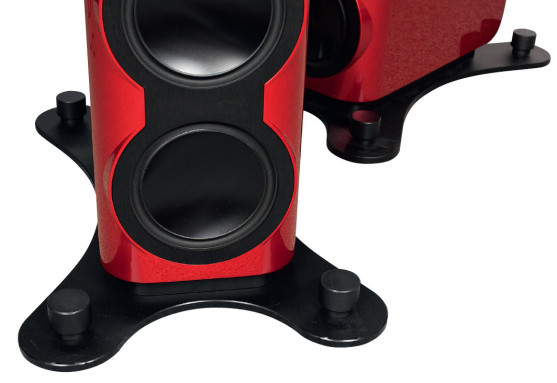

Cokół szeroko i głęboko rozstawia kolce, cała konstrukcja stoi stabilnie i przy okazji wygląda jeszcze lepiej.

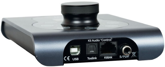

System Kii/BXT - sterownik Control
Szkoda tracić czas na próby "intuicyjnego" załatwienia tematu, tym bardziej że możemy nieźle nabroić - wszechobecne gniazdka RJ45 mogą komuś podsunąć myśl, aby podłączyć system do Internetu lub do komputera; skoro mamy do czynienia z nowoczesnym, to może również strumieniującym systemem?
Nic z tych rzeczy, to standard komunikacji między samymi elementami systemu - Three, BXT i sterownikiem Control. Najlepiej byłoby sięgnąć po instrukcję obsługi, ale... o ile jest taka dla samych Three, to nie znalazłem dla BXT.
Musieliśmy więc trochę poeksperymentować. Po ustawieniu Three na BXT i zapoznaniu się z dołączonymi akcesoriami, dość szybko dojdziemy do słusznego wniosku, że napięcie zasilające (z zewnątrz) należy dostarczyć do BXT (wygodnie - kabel leży na podłodze), a następnie "przerzucić" je do Three krótkim kabelkiem sieciowym (w komplecie).
Podobnie należy uczynić z sygnałem ze źródła - o ile wykorzystujemy wejście XLR, które może przyjąć zarówno sygnał analogowy, jak cyfrowy (standard AES/ EBU): najpierw do BXT, potem zworką do Kii Three.
My tą drogą dostarczaliśmy sygnał analogowy (z klasycznego przedwzmacniacza z wyjściami XLR). Należy przy tym pamiętać o ustawieniu przełącznika przy tym wejściu we właściwej pozycji (analogowe/cyfrowe).

W górnej i dolnej ściance BXT znajdują się podłużne otwory ułatwiające przenoszenie (oczywiście komory głośników są szczelne), niewykorzystana akustycznie przestrzeń służy też wyprowadzenie kabli z paneli przyłączeniowych. Widać szynę, która blokuje płytę dolnej ścianki modułu Three – wsuwa się go od tyłu. Podobnie mocujemy cokół.
To jednak nie wystarczyło, aby... zagrał moduł BXT, mimo że jest on pierwszy w tak wykonanym łańcuchu. Trzeba jeszcze spiąć obydwa moduły zworami CAT5, i to zarówno gniazda oznaczone "In", jak "Through". Ponadto aby uruchomić niektóre funkcje (nawet dostarczając sygnał bezpośrednio do BXT/Three), należy podłączyć kablem CAT5 sterownik Control do BXT (do panelu dolnego, gdzie dostarczamy zasilanie i ewentualnie sygnał).
Tym samym kablem CAT5 pobiegnie też sygnał cyfrowy, o ile wcześniej dostarczymy go do Control - a tutaj mamy do wyboru kilka standardów. To również kwestia omówiona już w teście Three, nic się nie zmieniło w zakresie funkcji sterownika Control, który nie jest obowiązkowy, lecz jego brak znacznie ogranicza możliwości podłączeniowe (do wejścia XLR).
Przypomnijmy, czym Three/BXT nie jest - nie jest żadnego rodzaju systemem "all-in one", ani "głośnikiem Bluetooth", ale "tylko" aktywnym zespołem głośnikowym, do którego trzeba podłączyć wszelkie źródła dźwięku.
Sterownik Control jest rozszerzeniem jego terminala przyłączeniowo-sterującego, a nie urządzeniem strumieniującym. Można do niego podłączyć tylko sygnały cyfrowe; do wejścia USB o rozdzielczości 24/384 kHz i DSD64/ DSD128, do pozostałych (także do AES/ XLR w samych Three/BXT) - o rozdzielczości do 24/192.

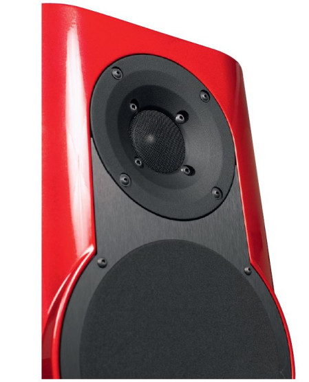

Metalową kopułkę zasłonięto siateczką, front jest lekko wyprofilowany, a uzyskane charakterystyki są wybitne. Głośnik średniotonowy ukryto za niezdejmowalną maskownicą tekstylną; producent nie chce go pokazywać, aby nie prowokować komentarzy... co oczywiście jest przeciwskuteczne.

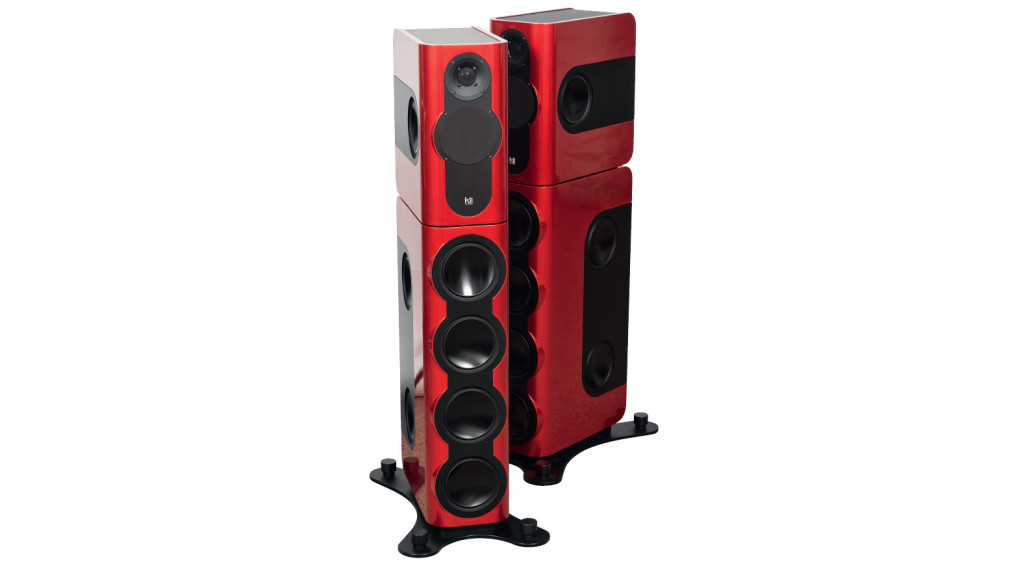

W całym systemie Three/BXT (w jednym kanale) pracuje aż dwanaście przetworników 18-cm; żadna z membran nie jest tylko membraną bierną, wszystko to „żywe” głośniki, a każdy ma do dyspozycji wzmacniacz 250 W.

Cokół jest montowany w analogiczny sposób - jednym ruchem nasuwamy BXT na leżący na podłodze cokół i gotowe! Żadnych śrub, wkrętów, kołków. Zresztą wyjęcie Three i BXT z "kejsów", w jakich są transportowane, to sama przyjemność w porównaniu z wyciąganiem ciężkich kolumn z typowych kartonów. Nie wiem jednak, w jakich opakowaniach Kii są sprzedawane, a owe "kejsy" to dodatek wynikający z profesjonalnego charakteru produktów.

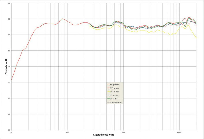

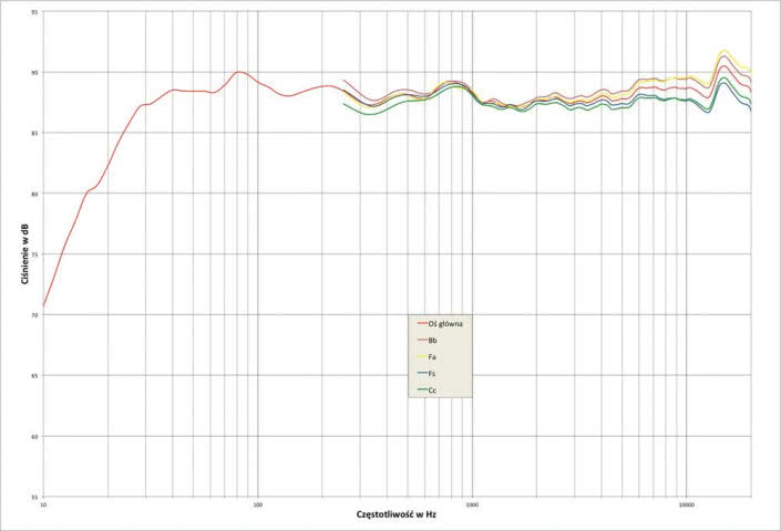

Są dwie ilustracje – na pierwszej pokazujemy standardowy zestaw charakterystyk, mierzonych na różnych osiach, a na drugiej – zmiany na charakterystyce z osi głównej, wynikające z różnych ustawień regulatora "Contour": poziomu w zakresach częstotliwości wysokich i niskich. W drugim przypadku zmiany "urywają się" przy 250 Hz, gdzie następuje łączenie z charakterystyką zmierzoną w polu bliskim, kontynuowana jest tylko charakterystyka będąca przedłużeniem pomiaru mls w pozycji neutralnej.
Zmiany charakterystyki pomiędzy osiami 0º, +/-7º (w płaszczyźnie poziomej) i 15O (w płaszczyźnie pionowej) są ekstremalnie... niewielkie – to oczywiście dobra wiadomość, oznacza zarówno to, że nie musimy kolumn "wycelowywać" dokładnie w miejsce odsłuchowe, jak i to, że tzw. "power response", czyli energia promieniowana w szerszym kącie, będzie częstotliwościowo dobrze zrównoważona. Oczywiście pod większymi kątami ciśnienie będzie niższe, spadek widać już na osi 30º, ale do pewnego stopnia będzie z tym skorelowane ukierunkowanie basu.
Liniowość na osi głównej (i w pobliżu) jest wyśmienita, co prawda nie zmieścimy się w wąziutkiej ścieżce +/-0,5 dB, ale +/-1 dB to też rezultat fantastyczny dla zespołu głośnikowego. Spadek -6 dB w zakresie niskich częstotliwości (względem poziomu średniego) odczytujemy przy ok. 20 Hz; przy 25 Hz wynosi on 3 dB – wyśmienicie.

Różnice między charakterystykami uzyskanymi dla wybranych pozycji regulatora "Contour" są widoczne, ale dość subtelne; tym sposobem nie "podbijemy" wyraźnie wysokich tonów, ani w stopniu podobnym do działania regulatorów barwy tonów we wzmacniaczu, ani też w sposób spotykany na charakterystykach wielu kolumn.
Różnice są rzędu jednego/pół decybela, cały zakres zmian utrzymuje się w granicach 2 dB przy 10 kHz i 3 dB przy 20 kHz. Jesteśmy "skazani" na liniowość godną profesjonalnego monitora, tylko z subtelnym jej "szlifowaniem", czy to pod kątem naszych upodobań, czy też akustyki pomieszczenia.
Jednak regulacja "Boundary", której na ilustracji tutaj nie pokazujemy (jest w zestawie sprzed 2 lat), wprowadza znacznie większą korekcję – charakterystyka stopniowo zmienia się poniżej 100 Hz, dochodząc do tłumienia 6 dB przy 20 Hz dla pozycji Wall i do 12 dB dla pozycji Corner. To dwa razy więcej, niż wynikałoby z przesłanek teoretycznych, ale odpowiednio 3 dB i 6 dB mamy przy 50 Hz, i może "celowano" w tę częstotliwość.
