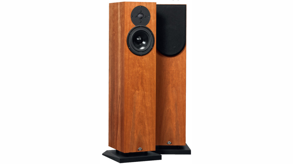

Odmienność jest rzeczą względną. Wyrwany z kontekstu, czyli z tego testu, Kudos X2 nie wzbudziłby sensacji. Chociaż wolnostojąca, to w tej kategorii niewielka, konwencjonalna konstrukcja dwudrożna, wykonana starannie, ale też klasycznie, z kilkoma drobnymi "smaczkami", też dobrze znanymi z wielu innych kolumn... Jednym zdaniem - nie ma o czym pisać.
Ładnie wykonane podłogowe maleństwo. Układ dwudrożny z 15-cm nisko-średniotonowym.
Charakterystyka lekko „wykonturowana”, bardzo nisko rozciągnięta (-6 dB przy 33Hz!), umiarkowana zmienność w zakresie częstotliwości podziału. Czułość 84 dB, ale przy 8-omowej impedancji znamionowej.

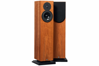

Prosta, ale ładnie wykończona skrzynka, a do wyboru jest kilka wersji naturalnego forniru.

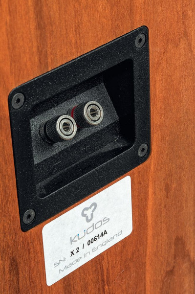

Jednak jest coś, co łączy małego Kudosa z wielkim KEF-em - pospolite gniazdo głośnikowe.

W najtańszej serii X dostępne są dwie konstrukcje (obydwie wolnostojące), większa to X3 (z 18-cm nisko-średniotonowym), a testowana X2 ma nisko-średniotonową 15-kę, w obudowie o wysokości niecałych 80 cm, głębokości ok. 20 cm i szerokości 16,5 cm.
Kudos X2 - obudowa
Obudowa kolumn Kudos X2 jest regularnym prostopadłościanem, bez żadnych ścięć, zaokrągleń, czy dylatacji - taka może się podobać, to rasowy, tradycyjny, minimalistyczny styl, zwieńczony użyciem naturalnego forniru, dostępnego w czterech wersjach kolorystycznych (orzech, czereśnia, dąb naturalny, dąb barwiony na czarno); jest też wersja biała (lakierowana "na gładko" - satynowo).
Budulcem jest 18-mm mdf, nie jest to żaden wyczyn, ale przy tej wielkości konstrukcji i układu głośnikowego, grubość zupełnie wystarczająca, tym bardziej, że w środku mają znajdować się jeszcze wzmocnienia.

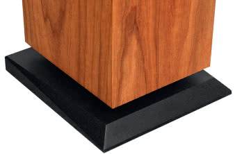

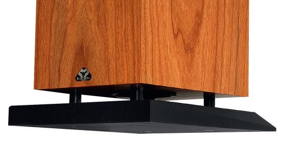

"Smaczki" to cokół odsunięty o 2 cm od skrzynki, co ma związek z zainstalowaniem wylotu bas-refleksu w dolnej ściance; nasunięcie kosza głośnika nisko-średniotonowego na front wysokotonowego, co pozwala zbliżyć centra akustyczne obydwu głośników (i zaoszczędzić na wykonywaniu podfrezowania...); dolna krawędź maskownicy - biegnąca łukiem, maskownica trzymana przez magnesy.

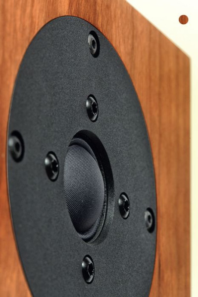

Klasyczna, stosowana od wielu lat, ale wciąż bardzo dobra - jednocalowa kopułka Seasa.

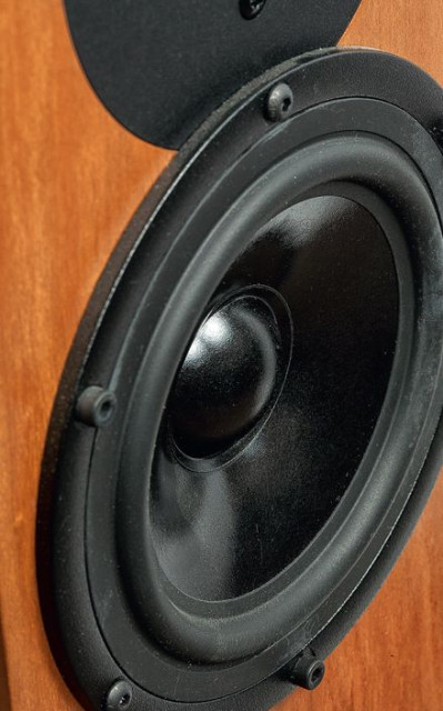

 15-cm nisko- -średniotonowy, na basie spisał się na medal – pomogła mu w tym duża objętość obudowy.
 15-cm nisko-średniotonowy, na basie spisał się na medal - pomogła mu w tym duża objętość obudowy.

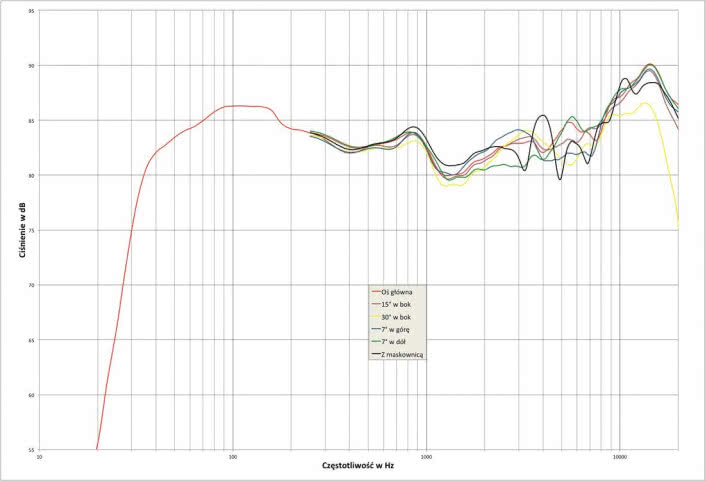

To, że mamy do czynienia z konstrukcją niewielką, w pomiarach w ogóle nie jest widoczne. Może się wydawać, że podpowiada to niska czułość, ale za nią odpowiedzialna jest wysoka, 8-omowa impedancja.
W tej sytuacji poziom 84 dB, jaki ustaliliśmy w naszym laboratorium (producent deklaruje 86,5 dB), wcale nie jest wynikiem słabym - to efektywność kolumn 4-omowych, które przy tym samym napięciu 2,83 V, ściągają ze wzmacniacza dwa razy więcej prądu, a więc dwa razy większą moc, i tylko przez to osiągają poziom o 3 dB wyższy.

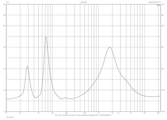

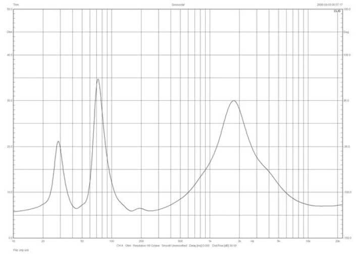

Charakterystyka impedancji ma minima na poziomie ok. 7 Ω, co nie pozostawia żadnych wątpliwości, że impedancja znamionowa, zgodnie z informacjami producenta, może zostać określona jako 8 . Wyraźnie zaznaczone minimum przy 42 Hz wskazuje na częstotliwość rezonansową układu bas-refleks; nie jest ona bardzo niska, ale dzięki relatywnie dużej objętości (w stosunku do "potrzeb" 15-cm głośnika nisko-średniotonowego), charakterystyka przetwarzania w zakresie niskich częstotliwości ma bardzo ładny kształt i osiąga niską częstotliwość graniczną, łagodny spadek zaczyna się od 90 Hz, zwiększa przy ok. 40 Hz, ale punkt -6 dB, względem poziomu średniego pojawia się dopiero przy 33 Hz! To rekord tego testu... Producent podaje pasmo 30 Hz - 25 kHz, bez dokładnej tolerancji decybelowej, za to z adnotacją "AIRR" (average in-room response), można się więc było obawiać dowolnych "manipulacji", jednak przy 30 Hz spadek wynosi ok. 9 dB, a taki mogą jeszcze "skorygować" odbicia w pomieszczeniu.
W ścieżce +/-3 dB możemy zmieścić charakterystykę od 35 Hz do 8 kHz, ponieważ najwyższe tony wychodzą z niej dość wyraźnym podbiciem. W zakresie 2-8 kHz widać nieco różniące się przebiegi dla różnych osi, wywołane wysoką częstotliwością podziału (ok. 4 kHz) i łagodnym filtrowaniem, najbardziej gładki przebieg obserwujemy na osi głównej, chociaż należy wziąć pod uwagę, że została ona w tym przypadku ustalona na wysokości 70 cm (wyprowadzona pomiędzy nisko-średniotonowym a wysokotonowym); większość słuchaczy znajdzie się na osi +7°, tam czeka na nich lekkie wzmocnienie przy 3 kHz i obniżenie 4-7 kHz.
