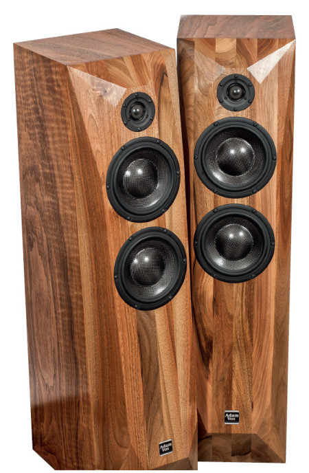

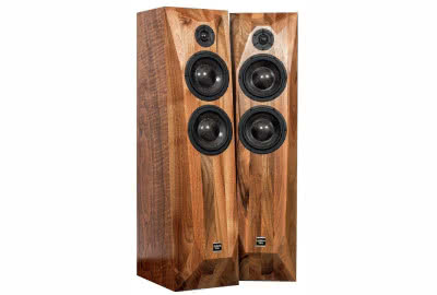

Adam Vox Ashkelon
Adam Vox Ashkelon
Adam Vox - obudowy
Projekty Adam Vox można dość łatwo ulokować w takim pejzażu, chociaż ich szczegółowy opis będzie długi. Po pierwsze, projektanci sięgnęli po niemal absolutnie gotowy, sprawdzony wzorzec. Nie jest on jednak na tyle często stosowany przez innych producentów, aby powodował "ugrzęźnięcie w tłumie".
Zaryzykowali tyle, że nie wszyscy lubią taki design; wygrali też tyle, że ci, którzy go szukają, nie mają dzisiaj wielu innych, podobnych opcji. A ci spośród nich, którzy jeszcze zwrócą uwagę na solidność w realizacji tej określonej koncepcji, będą w Adam Voxach po prostu zakochani.
Być może łatwiejszy dostęp do surowca był przesłanką przy wyborze technologii, a ostatecznie - końcowego wyglądu produktów i wizerunku firmy. Niczemu jednak nie zaszkodził, a już na pewno - nie brzmieniu.
Firmy głośnikowe wyrastają na różnych "glebach". Wiele rozwija się z działalności hobbystycznej pojedynczych pasjonatów, którzy zaczynają od kupowania przetworników, zamawiania u "znajomego stolarza" obudów, korzystania z gotowych projektów, a potem (albo nawet od razu) opracowywania swoich, na początku na własny użytek, potem dla znajomych, potem dla znajomych znajomych...
Inny ze scenariuszy to rozszerzenie profilu przez sam zakład stolarski (pod tym określeniem może się kryć nawet potężna fabryka), który wcześniej zajmował się tylko "pracami zleconymi", ale mając duże moce przerobowe, odpowiednie technologie (w dużej mierze wskazane przez inne firmy - klientów), i widząc, że interes głośnikowy "się kręci", postanawia sam wejść w te buty. Aby wyprodukować wysokiej klasy kolumny, trzeba spełnić wiele warunków, a żeby je dobrze sprzedać - drugie tyle.
Od dawna jednak wiadomo, i to nie zmieniło się od lat, a nawet staje się coraz bardziej krytyczne, że producent kolumn potrzebuje obudów; i to wykonanych według własnego projektu. A to bywa najtrudniejsze, mimo że teoretycznie pozwala wykazać się oryginalnością. Przetworniki i komponenty można kupić u poddostawców, wiedza i doświadczenie w strojeniu to oczywiście sprawa otwarta, ale kto ma już to wszystko w garści, musi jeszcze znaleźć stolarza... Zatem firmy produkujące obudowy w zasadzie najłatwiej wchodzą w rolę producentów kolumn - spełnienie pozostałych warunków nie wymaga już wielkich inwestycji.
Obudowa Ashkelonów jest złożona z korpusu wykonanego z MDF-u i oklejonego fornirem oraz potężnego frontu (o grubości zmiennej od 5 do 8 cm) z litego drewna. Pozwoliło to wykonać w samym froncie bardzo głębokie ścięcia poprawiające akustyczne otoczenie głośnika wysokotonowego. Sytuacji tej nie popsuje żadna maskownica – nie ma takiej na wyposażeniu.

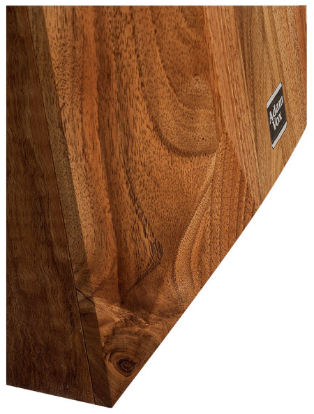

Na dole front osiąga 8 cm, pozwalając wykonać jeszcze bardziej efektowne wyprofilowanie – tutaj jednak nie będzie ono miało znaczenia akustycznego.

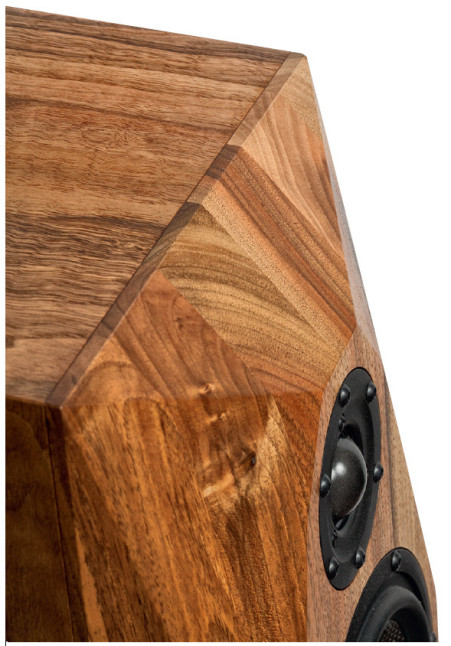

Kolumny Adam Vox Ashkelon wyglądają doskonale, w tym "gatunku" bez zastrzeżeń - mimo wielu krawędzi i podziałów są idealnie spasowane i gładkie. Większa część obudowy (korpus) jest jednak wykonana z MDF-u (25-mm), oklejonego naturalnym fornirem, a "tylko" front złożono z klepek, co dobrze widać w jego pionowych podziałach (sześć segmentów).
I to właśnie front jest głównym "argumentem" tych obudów; jakiej jego grubości można się spodziewać, widać już z zewnątrz, gdy spojrzymy na "skosy" - sięgają one właśnie tak głęboko, jak sam front, bowiem są w nim wycięte, a nie dołożone z odrębnych elementów.
Widujemy czasami podobne bryły, ale są one zwykle złożeniem wielu elementów MDF-u, na końcu zafornirowanych. Tutaj podział między litym drewnem frontu a zafornirowanym korpusem z MDF-u jest wyraźnie widoczny w postaci dylatacji.
Producent podaje, że front ma od 5 do 8 cm grubości (być może 5 cm ma na górze, a 8 cm na dole). My zmierzyliśmy grubość w otworze górnego głośnika nisko-średniotonowego i wynosiła ona 7 cm (wraz z podfrezowaniem na kosz). To chyba rekord w naszych testach i nie sądzę, aby należało namawiać innych konstruktorów na jego bicie...
W celu ustalenia potrzebnej sztywności wystarczyłaby połowa tej wartości, ale takie rozwiązanie pozwoliło w elegancki sposób wykonać wspomniane wyprofilowania, które też mają znaczenie akustyczne. Jedno w tym wykonaniu budzi zastrzeżenie - otwory głośników są tylko śladowo wyprofilowane (zaokrąglone) na wewnętrznych krawędziach, biegną prostymi tunelami przez niemal całą grubość deski. Taka sytuacja może prowokować powstawanie na tym dystansie fal stojących, odbijających się rezonansami na charakterystykach głośników.
Fronty 99 procent kolumn mają mniej niż połowę grubości, którą chwali się Ashkelon, ale gdy przekraczają mniej więcej 3 cm, są już przeważnie w środku profilowane, zwłaszcza przy głośnikach nisko-średniotonowych i średniotonowych.

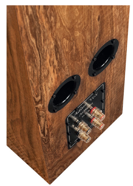

Dwa tunele bas-refl eks, wyprowadzone ze wspólnej komory obydwu nisko- -średniotonowych, solidnie przykręcono, ale nie są one największą ozdobą tej konstrukcji.
Dwa tunele bas-refleks, wyprowadzone ze wspólnej komory obydwu nisko-średniotonowych, solidnie przykręcono, ale nie są one największą ozdobą tej konstrukcji.
Zaletą Twaronu jest wysokie tłumienie średnich częstotliwości (i wysokich też - to najłatwiejsze) przy bardzo umiarkowanym - niskich. Dzięki temu ten materiał jest szczególnie odpowiedni do wytłumiania obudów bas-refleks, gdyż zredukuje pasożytnicze rezonanse powyżej 100 Hz (oczywiście przy odpowiedniej jego ilości), "nie gasząc" pożądanego, podstawowego rezonansu systemu. Potwierdziły to pomiary - na charakterystyce nie widać, typowego dla obudów o takiej wysokości, zakłócenia charakterystyki w zakresie 100-200 Hz.
Adam Vox Ashkelon - bas-refleks
Wykonanie układu bas-refleks nasuwa jednak pewną wątpliwość: dlaczego zlekceważono zalecenie, aby zakończenia tunelu wyprofilować? Nie twierdzę, że jest to absolutnie kluczowe dla poprawnego działania systemu, ale stało się "dobrym zwyczajem" u praktycznie wszystkich producentów. Wyprofilowaniem nie usunie się turbulencji, gdy powierzchnia otworu jest o wiele za mała (w stosunku do innych parametrów systemu), ale zawsze można je zredukować.
Ponadto zamiast jednego otworu, zastosowano dwa mniejsze, umieszczone na tej samej wysokości, obok siebie. W tym też nie ma błędu, ale wygląda to dziwnie; kołnierze tuneli są przykręcone, co można już pochwalić, biorąc pod uwagę samą technikę.
Być może właśnie to przesądziło o zastosowaniu we wszystkich konstrukcjach tego samego typu tunelu, o ile był jedynym dostępnym, który pozwalał na takie mocowanie, a to było dla konstruktora ważniejsze niż drobiazgi estetyczne...
Tunele mają średnice 5 cm, co odpowiada średnicy 7 cm pojedynczego tunelu i ustala łączną powierzchnię bardzo przyzwoitą dla pracy dwóch 16-cm nisko-średniotonowych (jednak na podstawie samych powierzchni trudno przesądzać o "wystarczalności", bowiem znaczenie ma też maksymalne wychylenie membran i częstotliwość rezonansowa obudowy).
Tunele są długie (21 cm), chociaż wcale nie stroją obudowy bardzo nisko (ok. 40 Hz). Okazuje się (podaje to sam producent), że obudowa ma objętość tylko 20 litrów (netto), z zewnątrz sprawia wrażenie jednak większej, ale sporo "zabrały" grube ścianki, a zwłaszcza front.

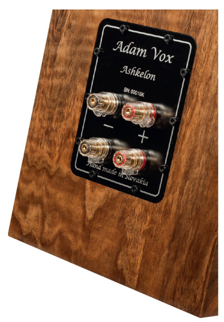

Płytka terminala chyba też... Podwójne gniazdo złożono z porządnych zacisków, które przy "pojedynczym" okablowaniu należy zewrzeć odcinkami przewodów, a nie "blaszkami" - odpowiednie są w komplecie, wykonane z takiego samego kabla jak instalacja wewnętrzna.

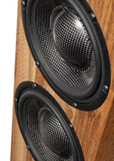

Z "naturalną" obudową kontrastują membrany głośników nisko-średniotowych - "sandwicze" z widoczną plecionką z włókna węglowego.

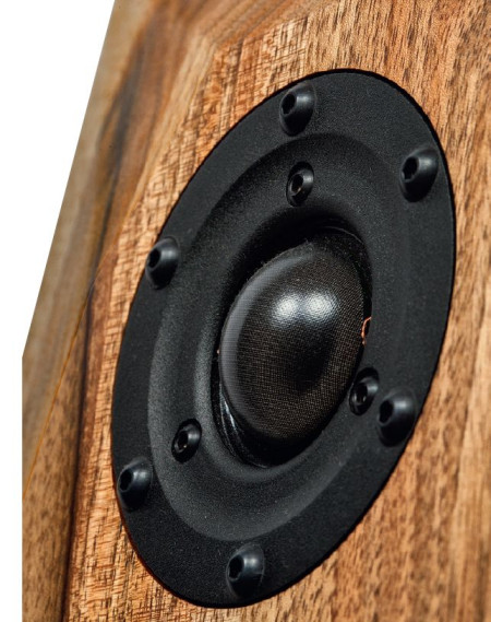

Wysokotonowy pochodzi z serii Supreme (zbieżność nazw z kondensatorami Mundorfa przypadkowa). To model ST 728 - jak prawie wszystkie tweetery Morela, jedwabna 28-mm kopułka, z cewką nawiniętą drutem Hexatech (o przekroju sześciokątnym) i magnesem neodymowym.
Dzisiaj wielu producentów powiększyło średnice swoich kopułek ze standardu 1-calowego (25,6 mm) do 28-mm, ale Morel należy do rodziny firm-założycieli tego formatu; Dynaudio, Morel i Scan-Speak mają bowiem wspólne korzenie i chociaż od dawna każda z tych marek rozwija się własną drogą, to właśnie w jedwabnych 28-mm kopułkach można dostrzec ich wspólne korzenie.

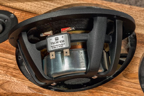

16-ki Morela, w tym jedna z najlepszych - TSCW 636 - mają kosze odlewane, z ramionami obejmującymi cały układ magnetyczny, podobnie jak w głośnikach Dynaudio. Taką architekturę dyktuje bardzo duża cewka i przeniesienie magnesów do środka układu. Te magnesy nie zawsze są bardzo silne (bo w obrębie 75-mm cewki nie zmieszczą się duże), ale w TSCW 636 do standardowego pierścienia ferrytowego dodano neodymowy.

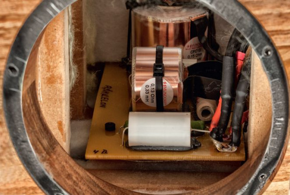

Mimo że ostatecznie to układ dwudrożny, zwrotnica jest bardzo rozbudowana i podzielona na dwie płytki. Na płytce widocznej na tym zdjęciu znajduje się filtr dolnoprzepustowy dla obydwu nisko-średniotonowych, z samych wartości cewek można wywnioskować, że współtworzą one (wraz z kondensatorem) filtr 3. rzędu. W celu lepszego wglądu w zwrotnicę, do zdjęcia wyjęliśmy wytłumienie z Twaronu.
