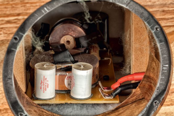

Jeszcze bardziej imponująco wygląda filtr wysokotonowego. Główną rolę odgrywają w nim kondensatory Supreme Evo (w głębi – czarne elementy ustawione pionowo), ale intrygująca jest obecność bardzo dużej cewki (niezależnie od mniejszej, która jest prawdopodobnie podstawową w filtrze 2. lub 3 rzędu). Wszystkie cewki i kondensatory kupiono od Mundorfa.

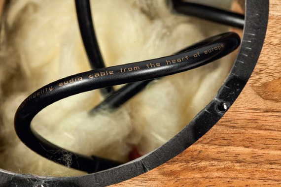

Kable są "proporcjonalne" do wielkości i jakości elementów w zwrotnicy. Podpisane dumnie "high quality audio cable from the heart o Europe". Gdzie bije serce Europy? Może w Aszkelonie?

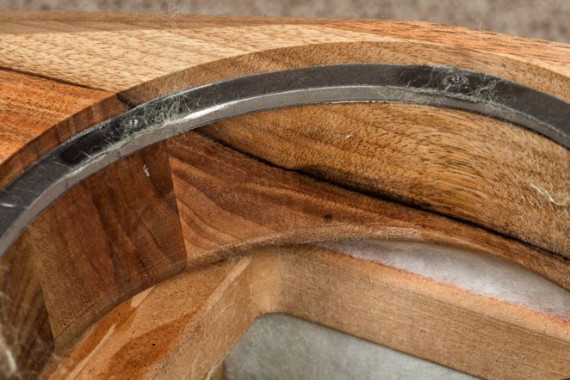

Zbliżenie na przekrój przedniej ścianki w otworze górnej 16-ki, w tym miejscu front ma grubość ok. 7 cm. Wewnętrzną krawędź tylko lekko sfazowano. Teoretycznie przydałoby się wykonać większe wyprofilowanie, aby zlikwidować "tunel", jednak nie było na to miejsca – osłabiłoby połączenie z bocznymi ściankami.
