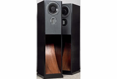

Kolumna WHT PR1 mk II na pierwszy rzut oka sugeruje swoje związki z tubą. Wielkie okno zajmuje ponad połowę powierzchni frontu, spełniając warunek zapewnienia dużej powierzchni wylotu, koniecznego do wzmocnienia niskich częstotliwości. Okazuje się jednak, że choć wylot tuby wygląda bardzo efektownie, to sama tuba jest w stanie szczątkowym...
To tubowa mistyfikacja - przy górnej krawędzi wygiętego elementu znajduje się podłużny otwór, za którym jest już "zwyczajna" komora, bez żadnego zwiniętego tubowego labiryntu; można więc rzecz opisać jako bas-refleks z otworem w dolnej ściance, za którym utworzono krótką, szybko rozszerzającą się tubę.
Zbyt szybko, aby mogła ona, mimo dużej powierzchni wylotu, wzmacniać niskie częstotliwości promieniowane z otworu.
Producent nazywa tę część konstrukcji "szufla" lub reflektorem i chwali się, że już we wcześniejszych konstrukcjach zrezygnował z "wewnętrznego horna", dzięki czemu następuje natychmiastowe odbicie fal dźwiękowych promieniowanych przez tylną stronę membrany.
Ponadto przez "szuflę" ma być przenoszone całe pasmo przetwarzane przez głośnik, co jednak nie byłoby przecież korzystne ze względu na przesunięcie fazy między przednią a tylną stroną membrany (tutaj niekorygowane długim tunelem, którego nie ma), ale na szczęście takie działanie jest wątpliwe, gdyż układ komora - otwór (w dolnej ściance komory) zadziała jak filtr dolnoprzepustowy - jak każdy bas-refleks...
Gdzie indziej producent pisze, że "szufla" działa jak 18-calowa membrana bierna, co też się nie da pogodzić z zapowiedzią przenoszenia całego promieniowania od tylnej strony membrany głośnika.

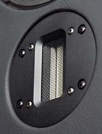

W WHT PR1 mk II tweeterem jest przetwornik wstęgowy o wysokości membrany 12 cm, według informacji producenta "odcinany" przy 1700 Hz; faktycznie jego charakterystyka opada już od 10 kHz, a częstotliwość podziału...
Tego się nie da ująć w klasyczny sposób, w jednej wartości, mówiącej o tym, przy jakiej częstotliwości przecinają się charakterystyki obydwu sekcji. A dlaczego - wyjaśnią to pomiary naszego laboratorium.

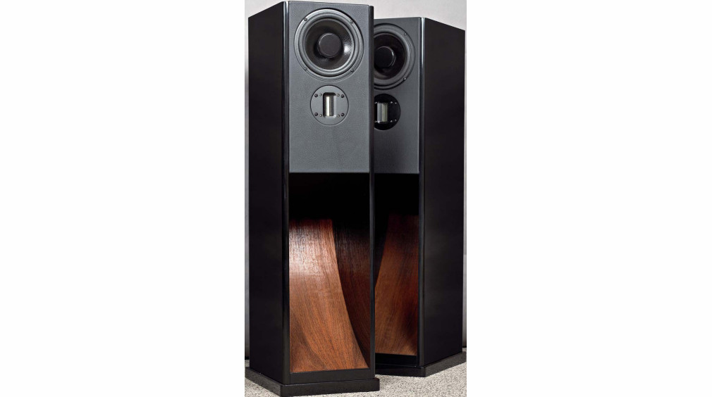

Desing WHT PR1 mk II jest dość eklektyczny - modny lakier fortepianowy na bocznych ściankach, nie mniej nobilitująca skóra na froncie, wreszcie egzotyczne drewno Jarrah, z której wykonano "szuflę".
Kolumny są dość ciężkie (42 kg), ale nie bardzo wysokie (109 cm). Przyjeżdżają w skrzyniach z desek, co ze względu na odległość geograficzną, jaka dzieli kraj pochodzenia od potencjalnych klientów na całym świecie, jest zabiegiem bardzo słusznym.

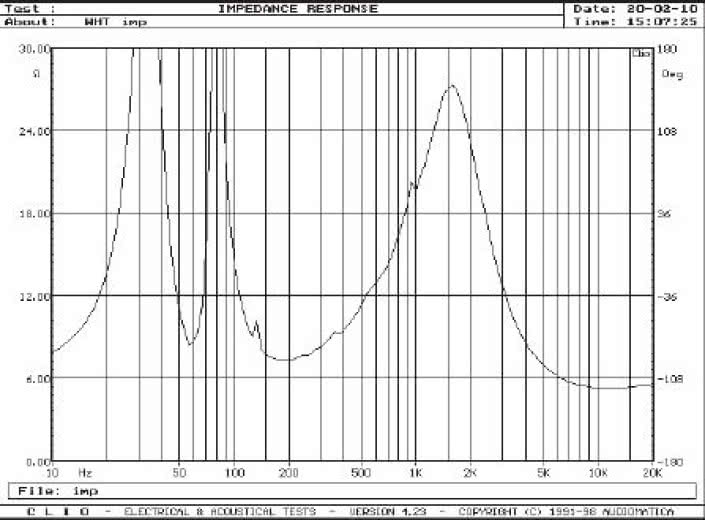

Impedancję znamionową zwykle standaryzuje się do jednej z kilku ogólnie stosowanych wartości - 4, 8, czasami 6 omów; inne są w praktyce bardzo rzadko spotykane, ale niewykluczone. Formalnie impedancja w minimum za rezonansem nie powinna spadać więcej niż o 20% deklarowanej wartości znamionowej. Skoro więc w tym minimum mamy wartość 8 omów, to możemy ogłosić 10-omową impedancję znamionową - i nie jest to wymyślony przykład, lecz przypadek WHT PR1 mk II. Zatem konstrukcja ma wyjątkowo wysoką impedancję, co wraz z wysoką efektywnością wyraźnie predestynuje ją do współpracy ze wzmacniaczami lampowymi, chociaż producent zaznacza, że kolumny te można równie dobrze podłączyć do wzmacniaczy dużej mocy - nawet 350 W.
Temat podłączania tego typu kolumn do wzmacniaczy małej i dużej mocy poruszamy w innej części artykułu, a tutaj wypada tylko podkreślić, że tego typu rekomendacje są w praktyce nie do zweryfikowania, ani za pomocą pomiarów, ani odsłuchów. Samo określenie "rekomendowana moc wzmacniacza" jest niejednoznaczna - wpakowanie w PR1 350 watów skończyłoby się na pewno ich uszkodzeniem, a wtedy usłyszelibyśmy od producenta, że nie chodziło o moc znamionową kolumny, tylko o moc wzmacniacza, który powinien mieć jej zapas... itd. Gotowość do pracy z niewielką mocą potwierdza za to wysoka efektywność - bo 88 dB przy 10 omach to naprawdę dużo. Chociaż znacznie mniej niż podawane przez producenta 96 dB...
Z kolei wysokie szczyty impedancji w zakresie niskich tonów mogą nieco utrudnić zadanie niektórym wzmacniaczom, nielubiącym takich przebiegów. Również szczyt przy 1,5 kHz będzie wpływał modulująco na kształt charakterystyki przetwarzania przy podłączeniu wzmacniacza o niskim współczynniku tłumienia (wysokiej impedancji wyjściowej - nie mylić z impedancją obciążenia); w przypadku testowanego obok Cymera 300B nie jest on taki niski - 28 to całkiem nieźle jak na wzmacniacz lampowy. Mnie jednak szczególnie interesowało, jaki przebieg zobaczymy w zakresie tonów niskich, czy nietypowa obudowa da o sobie jakoś znać. Widać jednak dwa wspomniane wysokie wierzchołki, sygnalizujące w typowy sposób działanie obudowy bas-refleks.
Wyraźne minimum między nimi wskazuje na częstotliwość rezonansową obudowy - dość wysoką, 60 Hz, ale zrozumiałą zarówno w kontekście konstrukcji (otwór nie ma tunelu), jak i celu, jaki chciał osiągnąć konstruktor - od niskiej częstotliwości granicznej ważniejsza była wysoka efektywność, a tę łatwiej uzyskać przy wysokim strojeniu basrefleksu. Niezależne pomiary ciśnienia z głośnika i otworu potwierdzają, że układ działa jak bas-refleks, szczyt charakterystyki z otworu leży w pobliżu częstotliwości rezonansowej, zbocza rys. 2. Cha rak te rys ty ka mo du łu im pe dan cji. rys. 1. Cha rak te rys ty ka przetwarzania na różnych osiach. są symetryczne, w kierunku średnich częstotliwości pojawiają się pasożytnicze rezonanse. Ale o swobodnym przenoszeniu promieniowania od tylnej strony głośnika nisko-średniotonowego w całym przetwarzanym przez niego zakresie, nie ma co gadać. Spadek -6 dB względem średniego poziomu pojawia się przy ok. 45 Hz.

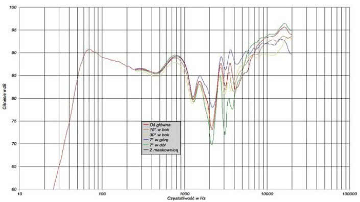

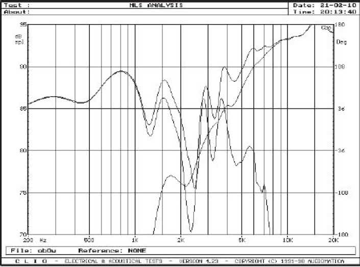

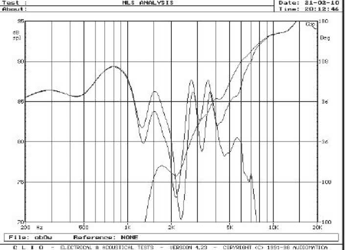

Charakterystyka w całym pasmie ma wyraźne nierównomierności w zakresie częstotliwości średnich, których rozkład zmienia się wraz ze zmianami osi pomiaru. Oś główna została ustalona na wysokości 90 cm - właściwej zarówno ze względu na konstrukcję kolumny (wyprowadzona pomiędzy głośnikami), jak i wysokość, na jakiej zwykle znajduje się głowa słuchacza. Sytuacja wygląda nieco lepiej na osi +7O (10 cm w górę na każde 100 cm odległości), a gorzej - w dół. Coś nam to mówi, kiedy patrzymy na odwróconą konfigurację głośników...
Doświadczony konstruktor, operując swobodnie filtrami, może skierować oś najlepszego promieniowania pod wybranym kątem, jednak firma WHT obstaje przy konstrukcji minimalistycznej, w której zwrotnica zredukowana jest do jednego kondensatora filtrującego głośnik wysokotonowy. W takiej sytuacji konstruktor ma ręce związane, poza zmianą wartości tego kondensatora (i to też w ograniczonym zakresie). Może tylko mechanicznie korygować położenie głośników, czyli ustawiać je na ściance pionowej lub pochylonej do tyłu, odwrócić układ (wysokotonowy na dole - jak w PR1) i - ewentualnie - odwrócić polaryzację jednego z nich.
To wciąż bardzo ograniczony arsenał możliwości, najczęściej niewystarczający do wyrównania charakterystyki na osi biegnącej w kierunku słuchacza, ponieważ przy tak prostym układzie charakterystyki obydwu głośników zachodzą na siebie w bardzo szerokim zakresie, w którym trudno jest utrzymać ich zgodną fazę. Podwójny terminal przyłączeniowy dwudrożnej konstrukcji pozwolił tę sprawę zbadać gruntownie - zmierzyliśmy charakterystyki obydwu głośników a także przeprowadziliśmy eksperyment z odwróceniem polaryzacji wysokotonowego.
Charakterystyka głośnika wysokotonowego opada już od 10 kHz (w dół skali), z nachyleniem większym niż 6 dB/okt., gdyż do działania kondensatora, teoretycznie generującego takie zbocze, dodaje się naturalne opadanie charakterystyki samego głośnika; miłośnicy takiego filtrowania powinni też zwrócić uwagę na "podskok" przy 1,6 kHz - to wpływ częstotliwości rezonansowej głośnika, gdzie jego wzrost impedancji gwałtownie zmienia stałą RC filtra i "wybija z rytmu" jego działanie, co powoduje też dodatkowe obciążenie głośnika.

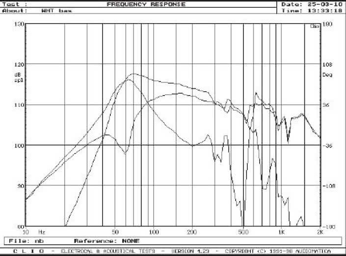

Charakterystyka głośnika nisko-średniotonowego - tutaj w ogóle elektrycznie niefiltrowanego - została rzeczywiście ukształtowana na tyle, na ile to było możliwe pod kątem tego typu pracy. Powyżej 1 kHz następuje obniżenie poziomu i mimo że jeszcze przy 2,8 kHz i 3,8 kHz widać lokalne szczyty rezonansów, to i one leżą już poniżej średniego poziomu z zakresu do 1 kHz; typowy 20-cm głośnik nisko-średniotonowy miałby znacznie wyższy poziom w zakresie kilku kHz lub wyższe rezonanse, wymagające tłumienia filtrem dolnoprzepustowym.
Nie udało się jednak uzyskać tak ładnej charakterystyki, jaka powstałaby, gdybyśmy typowy głośnik filtrowali standardowo; wspomniane rezonanse wciąż będą uczestniczyć w kształtowaniu wypadkowej charakterystyki, podobnie jak osłabienie przy 2,3 kHz, pochodzące przede wszystkim z samego głośnika nisko-średniotonowego, a nie z niezgrania fazy pomiędzy głośnikami, co można by podejrzewać, widząc tak głęboką zapadłość.
Owszem, głośnikom też daleko do zgodnej współpracy, o czym świadczy to, że w szerokich podzakresach charakterystyka wypadkowa biegnie poniżej charakterystyk poszczególnych głośników (aż do dołka przy 2,2 kHz i powyżej 3,9 kHz). Po odwróceniu polaryzacji głośnika wysokotonowego (ale efekt byłby taki sam, gdybyśmy odwrócili polaryzację nisko-średniotonowego) sytuacja wygląda znacznie lepiej - praktycznie w całym bardzo szerokim zakresie głośniki pracują w zbliżonej fazie, charakterystyka wypadkowa biegnie najwyżej, mimo że zapadłości nieco powyżej 2 kHz nie dało się uniknąć - ale nabiera ona charakteru lokalnego, wąskopasmowego.
