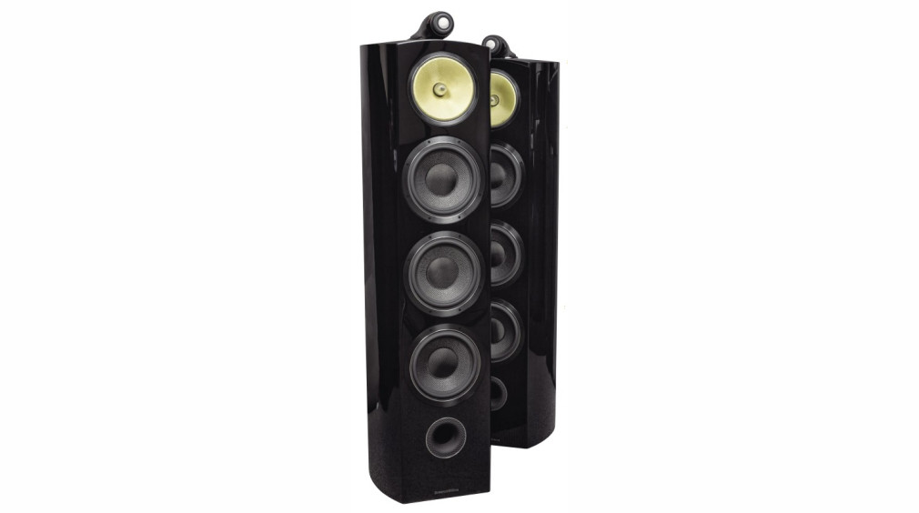

Przetworniki
B&W 803 Diamond wyglądają bardzo obiecująco, również na tle jeszcze droższych modeli serii 800 Diamond. Wśród wszystkich konstrukcji wolnostojących B&W wyróżnia je zastosowanie aż trzech przetworników niskotonowych.
Dzięki temu, że nie są to przetworniki o dużej średnicy, można było utrzymać smukłą sylwetkę; a ponieważ nie są to też przetworniki małe, to uzyskano jednocześnie dużą łączną powierzchnię membran - wcale nie mniejszą niż w znacznie droższych 802 Diamond, gdzie pracują dwa woofery 22-cm.
Średnicę niskotonowych zastosowanych w B&W 803 Diamond producent określa jako 18-cm, ale wedle naszych standardów, odnoszących się do całkowitej średnicy kosza, są to jednostki 20-cm. A trzy 20-tki to nie w kij dmuchał.
Takie kolumny niemal na pewno zdolne będą do nagłośnienia nawet bardzo dużych pomieszczeń (w rozumieniu audiofilskim, a nie dyskotekowym), a jednocześnie nie stworzą problemów natury estetycznej; dzisiaj im większe pomieszczenie, tym mniej w nim różnych gratów. Taka moda - żeby było luźno.

Wróćmy do techniki i do głośników niskotonowych. W serii 800 - teraz oraz w poprzednich edycjach - występuje jeden model podstawkowy, dwudrożny (805) i kilka wolnostojących, trójdrożnych (co ciekawe, nie ma żadnego dwuipółdrożnego), dlatego też prawie we wszystkich konstrukcjach (poza 805-tką) pracują wyspecjalizowane przetworniki niskotonowe i średniotonowe.
W tej drugiej roli widzimy wszędzie przetwornik 18-cm (być może w różnych wersjach, choć z zewnątrz identycznych), ale niskotonowe są bardzo różne - pojawiają się aż cztery ich wielkości, od 17-cm w 804 do 27-cm w 800. Wszystkie one uległy poważnej przemianie, bowiem tradycyjne (choć zawsze bardzo silne) magnesy ferrytowe zastąpiono magnesami neodymowymi, w specjalnej, cylindrycznej konstrukcji.
Diamentowa kopułka
Diamentowa kopułka zastąpiła w najlepszych konstrukcjach B&W (stosowaną nadal w pozostałych seriach) kopułkę aluminiową. B&W należy do grupy producentów preferujących kopułki sztywne, co w praktyce oznacza zwykle kopułki metalowe; kiedy pojawiła się perspektywa zastosowania materiału lepszego niż jakikolwiek metal, nie było z tym ideowych problemów.
W kręgu kopułek sztywnych udoskonalenia zmierzają głównie do tego, aby bez zmniejszenia średnicy membrany jak najwyżej przesunąć rezonans "break-up" (łamania się membrany); w przypadku diamentowej kopułki B&W osiągnięto 70 kHz.
Nie chodzi przy tym o zapewnienie doskonałego przetwarzania aż do 70 kHz, bo to niemożliwe i niepotrzebne, lecz o przesunięcie strefy zaburzeń amplitudowych i fazowych na charakterystyce, poprzedzających ów rezonans.
Chociaż diamentowa kopułka była obecna już w 803 D, to w nowej generacji 800 Diamond parametry głośnika wysokotonowego uległy zmianie. Powód tego był po części ponoć przypadkowy - inny kooperant dostarczył zawieszenie o innej - niż wcześniej - specyfikacji, co zmieniło charakterystykę przetwarzania i charakterystykę kierunkową.
Mimo że na osi głównej opada ona szybciej, to rozpraszanie jest lepsze. Ostatecznie charakterystykę można (do pewnego stopnia) skorygować działaniem filtra (tutaj górnoprzepustowego). Wysoka efektywność, którą zapewnia rozbudowany (w nowej wersji) układ magnetyczny, pozwala zmniejszyć doprowadzaną moc elektryczną, co szczególnie ważne przy stosowaniu filtra 1. rzędu, obciążającego głośnik relatywnie wysoką mocą w zakresie średniotonowym.
W katalogu jest krótki rozdział poświęcony "prostocie" filtrowania w nowej serii 800, z którego można wnioskować, że zastosowano wyłącznie filtry 1. rzędu. W rzeczywistości w układach trójdrożnych takie filtrowanie dotyczy tylko głośnika wysokotonowego, średniotonowy podłączony jest przez filtry 2. rzędu, a niskotonowy przez - 3. rzędu.
Niekwestionowana jest natomiast jakość elementów - kondensatory to wyłącznie Mundorfy, w zależności od pozycji białe, Supreme aż do Silver/Gold/Oil w filtrze wysokotonowego. Cewki - wyłącznie powietrzne (choć nie taśmowe).
Membrana
Głośnik średniotonowy ma membranę z Kevlaru, z którym B&W nie rozstanie się chyba nigdy. Firma włożyła tak wiele wysiłku w przekonanie klientów, że jest to najlepszy materiał jaki można zastosować w tym miejscu, i tak mocno oparła swój własny image na tym fundamencie, że jakakolwiek zmiana byłaby bardzo ryzykowana dla jej wizerunku.
Zresztą trzeba przyznać, że argumentacja jest spójna i konsekwentna: sama pleciona struktura kevlarowej membrany dobrze rozprasza fale stojące, a firma dokłada do tego swoje doświadczenie w umiejętnym stosowaniu potrzebnych tu jeszcze substancji nasączających (jednocześnie uszczelniających i tłumiących).
Charakterystyczne jest też zawieszenie FST - w formie szczątkowej, nieprzygotowane do dużych amplitud (które tu nie występują), optymalne dla głośnika średniotonowego. Membrana niskotonowego, chociaż też pokazuje powierzchnię z plecionki, ma zupełnie inne właściwości.
Jest przede wszystkim bardzo sztywna, co zawdzięcza zarówno specjalnej strukturze zasadniczej stożkowej części (gruby "sandwicz" złożony z dwóch warstw z włókna węglowego i pianki wewnątrz), jak i wzmocnieniu dużą nakładką przeciwpyłową, połączoną z wydłużonym karkasem cewki.
Uruchomienie aż trzech niskotonowych sprowokowałoby niejednego konstruktora do kombinowania z podziałem na kilka komór, ale w B&W 803 Diamond, tak jak i w innych konstrukcjach serii 800, niezależnie od solidnego układu wzmocnień (Matrix), układ akustyczny typu bas-refleks jest najprostszy z możliwych - wszystkie trzy przetworniki pracują w jednej komorze, z jednym otworem.
Wątpliwości budzi tylko bardzo mała średnica otworu względem całkowitej powierzchni membran, a dokładnie względem ich (oczekiwanego) wychylenia objętościowego - w takiej sytuacji, przy wysokich poziomach wysterowania (głośności) w tunelu powstawać będą bardzo duże prędkości przepływu powietrza i nawet specjalne wyprofilowanie wylotu (Flowport) może nie być wystarczające do uniknięcia kompresji i turbulencji.
Otwór w 803-kach ma taką samą średnicę, jak w 805-tkach, a tam obsługuje jedną 17-tkę! Dopiero w modelach 802 i 800 jego średnica znacznie się zwiększa, czemu towarzyszy wydłużenie tunelu, możliwe na skutek jego zainstalowania w dolnej ściance.
W 803-kach przy otworze na przedniej ściance nie było na taki tunel miejsca, więc do bardzo niskiego strojenia (do jakiego najwyraźniej zmierzał konstruktor) nie mógł on też mieć dużej średnicy. Faktycznie, przyjęte wymiary tunelu zapewniły bardzo niską częstotliwość rezonansową obudowy - 20 Hz. Gdyby - mimo tego - basu było zbyt dużo ("mimo tego", bo niskie strojenie wcale nie wzmacnia basu), możemy otwór zamknąć zatyczką, która jest na wyposażeniu.

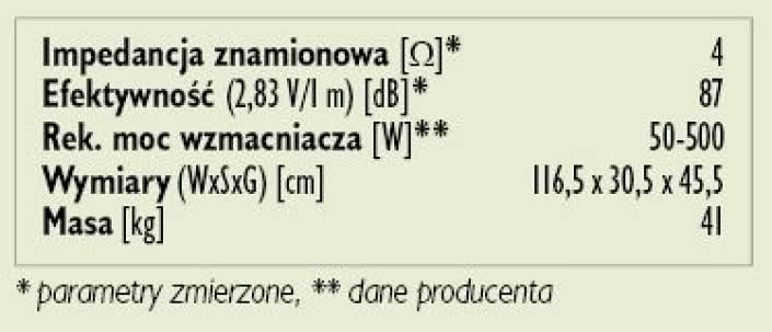

Moc wzmacniacza [W] 50-500
Wymiary [cm] 116,5 x 30,5 x 45,5
Rodzaj głośników P
Efektywność [dB] 87
Impedancja (Ω) 4

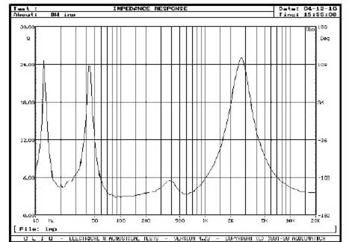

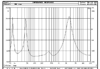

Kartaginę trzeba zburzyć ...Producent podaje jednym tchem (w jednym wierszu), że impedancja znamionowa to 8 omów, a minimum to 3 omy. Faktycznie - przy 100 Hz widać wartość 3 omów, podobnie przy 600 Hz, a w szerokim i czerpiącym moc zakresie 60 Hz - 1 kHz charakterystyka impedancji znajduje się poniżej pułapu 6 omów. Skąd więc "nominowanie" na 8 omów? To znamionowo obciążenie 4-omowe, i to dość "wymagające", zdolne jednocześ ie przyjąć dużą moc; rekomendowana moc wzmacniacza w szerokich granicach 50 W-500 W wydaje się być rozsądną wskazówką. Efektywność 87 dB jest przeciętna, ale w statystycznym, a nie potocznie-negatywnym tego słowa znaczeniu.

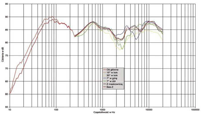

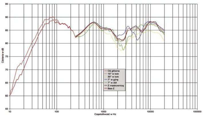

Na charakterystyce przetwarzania, w zakresie niskotonowym pokazujemy dwa przebiegi - dla bas-refl eksu pracującego i otworu zamkniętego. Krzywe nie różnią się aż tak bardzo (jak zwykle w takich sytuacjach), gdyż bardzo niskie strojenie bas-refl eksu (ujawniające się na charakterystyce impedancji jako minimum przy 20 Hz) daje podobnie łagodne nachylenie zbocza (12 dB/okt., charakterystyczne dla systemów zamkniętych) aż do owych 20 Hz, a jednocześnie umiarkowane promieniowanie z otworu zwiększa ciśnienie powyżej tej częstotliwości tylko nieznacznie. Spadek -6 dB (względem poziomu średniego) pojawia się przy ok. 30 Hz - zgodnie z zapowiedziami producenta.
Charakterystyka na przełomie niskich i średnich częstotliwości jest trochę osłabiona, a na przełomie średnich i wysokich trochę "poturbowana", pokazując różne przebiegi na różnych osiach, co jest spodziewanym efektem łagodnego fi ltrowania, wynikającego stąd szerokiego zakresu współpracy między średniotonowym a wysokotonowym i niestabilności relacji fazowych między nimi.
W sumie sytuacja jest jednak opanowana, dopóki pozostajemy w pobliżu osi głównej lub nieco powyżej - utrzymujemy się tam w deklarowanej ścieżce +/-3 dB. Siedząc niżej, odczujemy większe osłabienie w okolicach 3 kHz, co też nie musi być przykre - wycofanie tego zakresu jest czasami praktykowane z pełną premedytacją. W zakresie wysokich tonów widać delikatne uwypuklenie przy 10 kHz, łagodne opadanie przed samym skrajem pasma i dobre rozpraszanie; dopiero pod największym kątem 30O pojawia się różnica kilku decybeli. Maskownica nie ma w zasadzie żadnego wpływu.
