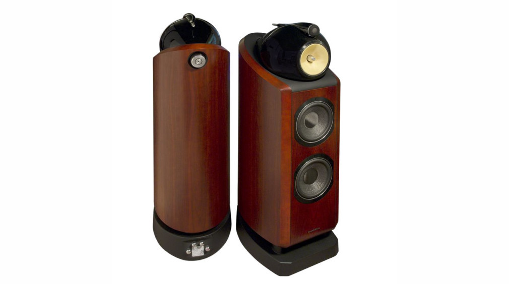

Po piętnastu latach od testu Nautilusów 802, czyli po pierwszym dotknięciu rewolucyjnej wówczas serii Nautilus 800, spotykamy się z konstrukcją, której kształty nie ukryją bardzo bliskiego pokrewieństwa. 802 Diamond to "spadkobierca w prostej linii", trzymający się dawnego wzoru, ale wyposażony już w przetworniki nowej generacji.
Wciąż potężna, znana od lat bryła „802-ek”, uzbrojona w równie solidny zestaw przetworników najnowszej generacji. Wyśmienite elementy zwrotnicy, przygotowanej wręcz na pokaz, ale brzmieniu to na pewno nie zaszkodzi. „Na wagę” dostajemy prawie dwa razy więcej niż gdzie indziej, bez uszczerbku dla jakości.

Trzymanie się dawnego, bo już piętnastoletniego wzoru (mam na myśli kształt obudowy i układ głośnikowy) jest zarówno usprawiedliwione, gdy ogólny projekt akustyczny został dopracowany, jak i uzasadnione z ekonomicznego punktu widzenia - a ekonomia ma w tych czasach wielkie znaczenie.
Maszyny i narzędzia, które przygotowano do produkcji obudów serii Nautilus 800, były największą tego typu inwestycją B&W w historii firmy. Przygotowanie nowych projektów i technologii byłoby oczywiście możliwe, ale poniesione koszty oznaczałyby o wiele wyższe ceny zupełnie nowej, hipotetycznej, referencyjnej serii B&W.
Z korzyścią dla wszystkich B&W dalej wykorzystuje stare maszyny, obudów zasadniczo nie zmienia, ale co jakiś czas unowocześnia same przetworniki, poprawia detale wykonania, o ile może, o tyle podąża za trendami mody - seria Diamond jako pierwsza jest produkowana też w wersji z czarnym lakierem fortepianowym (pozostałe dwie - w klasycznych dla B&W, naturalnych fornirach: czereśniowym i "rosenut").

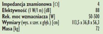

BOWERS & WILKINS 802 Diamond
Moc wzmacniacza [W] 50-500
Wymiary [cm] 113,5 x 36,8 x 56,3
Rodzaj głośników W
Efektywność [dB] 88
Impedancja (Ω) 4

Parametry podawane przez producenta są, jak zwykle, kompletne, uporządkowane w znany od lat sposób, chociaż w jednej kwestii, również na modłę już uświęconą tradycją - zmanipulowane. Według B&W impedancja znamionowa wynosi 8 omów, chociaż z występującym tuż obok dopiskiem, że minimum wynosi 3,5 oma.

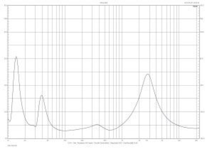

Zmierzona charakterystyka modułu impedancji nie uspokaja, że to minimum występuje gdzieś na górnym skraju pasma, co pozwalałoby "ostatecznie" zgodzić się na 8-omową impedancję znamionową, opierając się na fakcie, że tam zapotrzebowanie na moc jest już niewielkie i nie obciąża wzmacniacza.
Przy 20 kHz lokalne minimum ma wartość nieco niższą od 4 omów, ale "prawdziwe" minima występują w zakresie nisko-średniotonowym, i - uwaga - mają wartość nie tylko niższą od 3,5 oma, ale nawet niższą od 3 omów (100 Hz).
Poniżej 4 omów schodzimy w szerokim zakresie 65-250 Hz. To chyba dostatecznie "twarde fakty", aby ogłosić, że 802 Diamond mają impedancję znamionową 4 omy, co zresztą nie jest sensacyjnie trudną impedancją.
