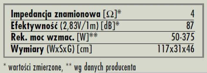

Moc wzmacniacza [W] 50-375
Wymiary [cm] 117x31x46
Typ obudowy br-p
Rodzaj głośników W
Efektywność [dB] 87
Impedancja (Ω) 4

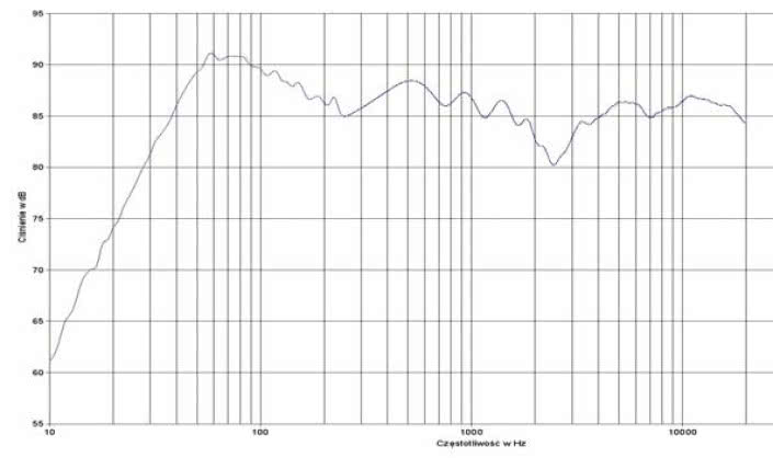

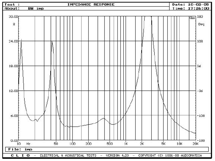

Charakterystyka impedancji 803D (rys. 1) nie zdradza żadnych bardzo charakterystycznych cech tej konstrukcji. Typowa para wierzchołków w zakresie niskotonowym wskazuje na zastosowanie układu bas-refleks, dostrojonego w tym przypadku bardzo nisko - w okolicach 20Hz, gdzie znajduje się minimum. Przy 100Hz i nieco powyżej charakterystyka znajduje się na poziomie 3Ω, mamy więc do czynienia z impedancją znamionową 4Ω. Co prawda na górnym skraju pasma notujemy wartość nawet poniżej 2Ω, ale nie powinno to sprawiać kłopotu większości wzmacniaczy, poza niektórymi o wysokiej impedancji wyjściowej w tym zakresie.
Nadmienię jednak na marginesie, że opublikowany w lutowym numerze niemieckiego miesięcznika Stereoplay test 803D nie zanotował tak niskiej impedancji w zakresie wysokich tonów (minimum pojawiło się na poziomie 4Ω). Sam producent podaje, że minimalna wartość wynosi 3Ω, ale najprawdopodobniej odnosi to do wspominanego minimum w okolicach 100Hz. Albo nasz egzemplarz "trochę" się różnił od innych, albo dokonano jakichś zmian, których (na razie?) oficjalnie nie zakomunikowano.
Testowane kilka lat temu Nautilusy 803 chwaliliśmy za bardzo liniową charakterystykę przetwarzania. Jak widać na rys. 2, nie jest to już sprawa tak priorytetowa dla konstruktorów B&W, ale posługiwanie się filtrami pierwszego rzędu często zmusza do pewnych kompromisów w tej dziedzinie, a być może nawet widoczne odchyłki mają swoje źródło w testach odsłuchowych, w zamierzonych cechach brzmienia. Osłabienie na prze- łomie średnich i wysokich tonów, przy 2,5kHz, prawie na pewno związane z drugą częstotliwością podziału, sięga -6dB względem średniego poziomu zakresów sąsiednich, natomiast niskie tony (głównie 50-100Hz) zostały o kilka dB wzmocnione.

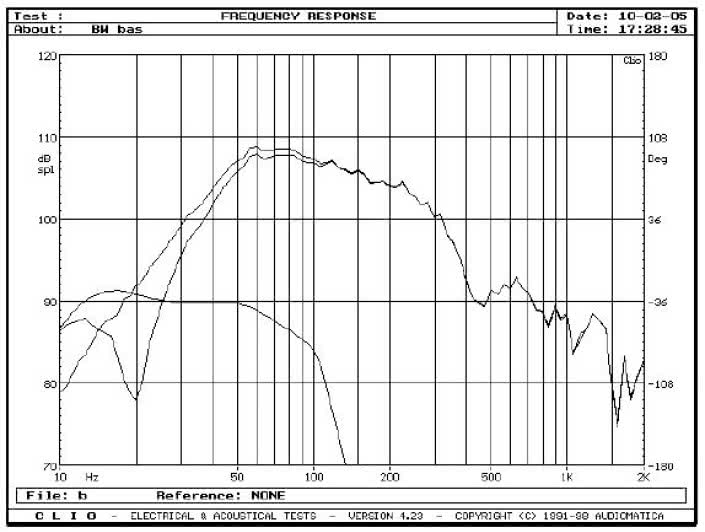

Źródłem wysokiej efektywności niskich tonów nie jest jednak praca układu bas-refleks, ale siła samych głośników - jest ich jednak sporo. Rys. 3 pokazuje, że dostrojenie układu rezonansowego obudowy do bardzo niskich 20Hz pozwala na uzyskanie tylko niskiego poziomu ciśnienia z otworu, leżącego prawie 20dB poniżej poziomu ciśnienia z głośników. Dzięki temu jednak spadek, który następuje od 50Hz, jest łagodny - bliski tylko 12dB/okt. w oktawie 20-40Hz, a więc podobny do znanego z pracy obudowy zamkniętej.

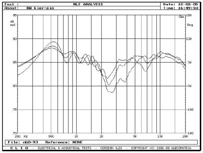

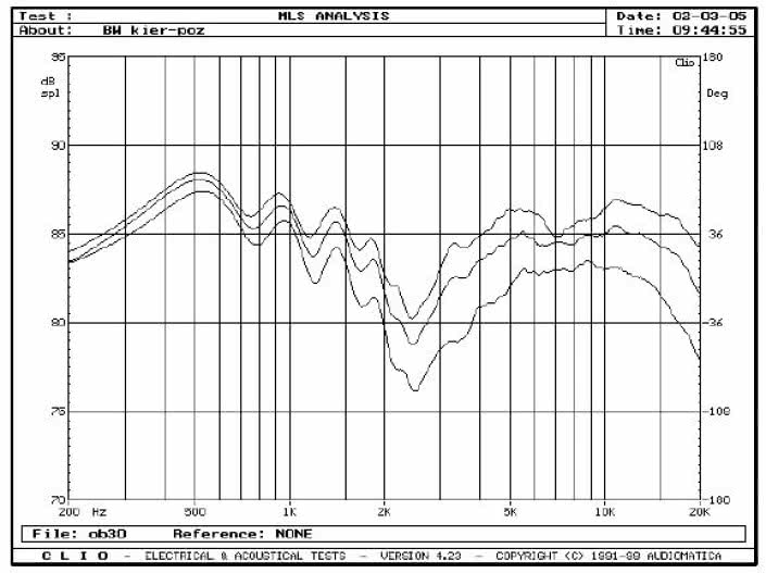

Łagodne filtry dają słabą stabilność charakterystyki w płaszczczyźnie pionowej, poszukiwaliśmy więc wysokości (w granicach zdrowego rozsądku), przy której charakterystyka prezentowałaby się najlepiej. Ostatecznie, na użytek przedstawionego już rys. 2, wybraliśmy pomiar z wysokości 1 metra, ale wraz z dodatkowymi pomiarami z wysokości 90 cm i 110 cm przedstawiamy rys. 4. Dla normalnej pozycji słuchacza odpowiedniejsza wydaje się wysokość 90 cm, wówczas jednak osłabienie przy ok. 3kHz pogłębia się i rozszerza w kierunku częstotliwości wyższych - integracja fazowa między głośnikiem średniotonowym a wysokotonowym jest daleka od optymalnej. Na wysokości 110-cm osłabienie przy 2,5kHz-3kHz jest mniejsze, za to pojawia się dołek przy 7kHz.
Głośniki współpracują w bardzo szerokim zakresie częstotliwości, stąd takie zmiany charakterystyk, wywoływane zmianami relacji fazowych, a te z kolei zmianami relacji odległości od poszczególnych głośników do punktu pomiarowego - wraz ze zmianami wysokości pomiaru. Nie było jednak możliwości niezależnego zmierzenia charakterystyk głośników średniotonowego i wysokotonowego, co najlepiej pokazałoby zależności między nimi a charakterystyką wypadkową - obydwa głośniki obsługiwane są przez tę samą parę terminalu przyłączeniowego, dolna para dostarcza sygnał do sekcji niskotonowej.
Rys. 5 to pomiary w płaszczyźnie poziomej. Widać wyraźny odstęp między poszczególnymi charakterystykami, ale kształt zostaje zachowany podobny dla wszystkich.

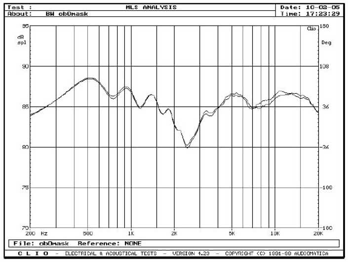

Maskownica 803D akustycznie okazuje się doskonała - na rys. 6 prawie nie widać różnicy między charakterystykami zmierzonymi przy maskownicy zdjętej i założonej.
Efektywność wynosi ok. 87dB - przyzwoita, ale nie szczególnie wysoka. Raczej do współpracy z dobrym wzmacniaczem tranzystorowym, zwłaszcza wziąwszy pod uwagę wysoką moc znamionową, która ostatecznie pozwoli osiągać wysokie natężenia dźwięku.
