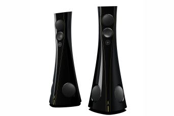

Głośniki

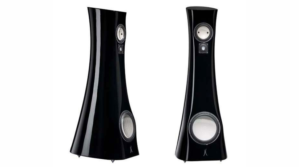

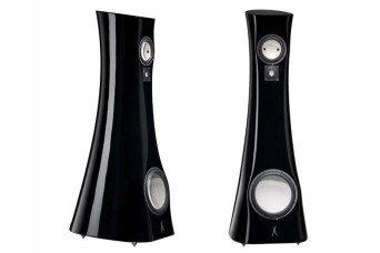

Trzy wolnostojące i jeden podstawkowy, wszystkie mają wyraźnie wspólną linię wzorniczną i techniczne podstawy. Charakterystyczny kształt, nazwany przez producenta "E-lon", widać w pełnej krasie zwłaszcza w konstrukcjach wolnostojących, Estelon X-Diamond, Estelon XA i Estelon XB; pierwsza z nich to "specjalna" wersja modelu Estelon XA, z diamentowym wysokotonowym, a ostatnia jest nieco mniejsza od Estelon XA, lecz o podobnej sylwetce, z analogicznym układem przetworników.
Owa sylwetka z układem przetworników ma ścisły związek. Układ wygląda na trójdrożny (dlaczego "wygląda", a nie po prostu "jest" - wyjaśnię dalej), głośnik niskotonowy zainstalowano na samym dole, średniotonowy znacznie od niego oddalono, jednak wysokotonowy ulokowano poniżej średniotonowego, dzięki czemu znajduje się on na optymalnej wysokości (zbliżonej do wysokości, na jakiej będą się znajdować uszy słuchaczy).

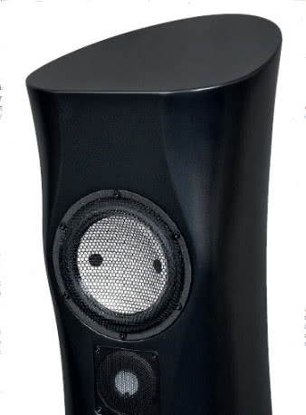

W sąsiedztwie głośnika wysokotonowego, zwłaszcza poniżej, obudowa jest wyszczuplona, ale nie w wyniku drastycznego zmniejszenia szerokości bryły, lecz poprzez zaokrąglenie pionowych krawędzi na względnie dużym promieniu - jest to najkorzystniejsze do wyeliminowania odbić i poprawienia rozpraszania (znacznie lepsze, niż zastosowanie wąziutkiej obudowy o ostrych lub tylko minimalnie zaokrąglonych/sfazowanych krawędziach). Powyżej lico frontu rozszerza się, musi przecież objąć znacznie większy głośnik średniotonowy, ale proszę zwrócić uwagę, jak dobrze jest to zakamuflowane w całej sylwetce.
Powyżej średniotonowego sam front znowu się zwęża, tracąc na rzecz powiększających się ku górze bocznych zaokrągleń, jednocześnie wygięty profil pleców znów zaczyna zwiększać głębokość obudowy, a płaska górna ścianka delikatnie unosi się ku górze.
Dzięki temu, mimo że środek ciężkości całej bryły został ulokowany bardzo nisko, nie jest ona zwalista, a wręcz przeciwnie - strzelista. Nie jestem architektem, żeby takie dzieła oceniać zgodnie ze specjalistycznymi kryteriami i takimże językiem, ale widzę świetną harmonię i proporcje. Może wrażenie subiektywne, a może ktoś potwierdzi, że obiektywne?
Warto zwrócić uwagę, że - o ile głośnik niskotonowy jest trochę odsunięty od dolnej krawędzi, co nie budzi wątpliwości estetycznych, akustycznych i funkcjonalnych (funkcjonalnych? Nikt w głośnik nie wsadzi buta!) - o tyle odsunięcie średniotonowego od górnej krawędzi nie każdemu projektantowi przyszłoby do głowy. A powinno!
Większość zamknęłaby obudowę zaraz powyżej średniotonowego, bojąc się zwiększania wysokości ponad tak wymierzoną "konieczność", jednak kilkanaście centymetrów więcej nie tylko lepiej wygląda (jest odbiciem sytuacji z dolnej części obudowy), ale też lepiej gra. Dlaczego?
Jeżeli już górna krawędź musi być ostra, to lepiej, aby znajdowała się dalej od średniotonowego. Naprawdę, od strony akustycznej nie widzę tu nic do poprawienia, nic nie zostało poświęcone dla efektu wizualnego, wszystko razem doskonale się wspiera i uzupełnia.
Głośnik niskotonowy wymaga dużej objętości, więc taką dostaje, w najbardziej "rozległej" dolnej części obudowy, szerokiej i głębokiej (maksymalna szerokość 45 cm, a głębokość - aż 64 cm!), jednocześnie dobrze stabilizującej wysoką kolumnę (137 cm).
Wymyślony przez Alfreda kształt obudowy kolumn Estelon XA nie jest bardzo skomplikowany, jednak subtelna złożoność krzywizn nie byłaby do opanowania w technologii ścianek jakkolwiek wyginanych z MDF-u. Jako budulec zastosowano marmurowe kruszywo, tworzące razem z dodatkami kompozyt o bardzo dobrych właściwościach mechniczno-akustycznych (sztywność, tłumienie wewnętrzne).
Opracowany kształt pozwolił stworzyć warunki niemal idealne do rozpraszania (opływania) fal wokół obłości obudowy, a także do redukcji rezonansów wewnętrznych, poprzez eliminację równoległych płaszczyzn, a w zasadzie płaszczyzn w ogóle (płaskie pozostają tylko ścianka dolna i górna).
Głośniki średniotonowy i wysokotonowy umieszczono, zgodnie z regułami, bardzo blisko siebie, i nie przeszkodziły temu żadne krzywizny obudowy. Głośnik niskotonowy jest jednak odsunięty od średniotonowego na odległość prawie metra...
Czy nie ma tu błędu w sztuce? Co prawda niższa częstotliwość podziału między niskotonowym a średniotonowym pozwala na ustalenie proporcjonalnie większego dystansu między tymi przetwornikami, ale czy to nie przesada?
Projektant kolumn Estelon XA zdawał sobie sprawę z akustycznych konsekwencji takiej konfiguracji i sprowadził częstotliwość podziału tak nisko, jak tylko się dało... przygotowując układ elektrycznie dwuipółdrożny, a nie - jakby się wydawało na pierwszy rzut oka - trójdrożny.
Oznacza to, że 18-cm głośnik, wstępnie rozpoznany i przedstawiany dotąd jako średniotonowy, w rzeczywistości pracuje jako nisko-średniotonowy, w ogóle "od dołu" niefiltrowany; głośnik niskotonowy jest oczywiście filtrowany dolnoprzepustowo, jak wskazują nasze pomiary, bardzo nisko (producent nie podaje częstotliwości podziału).
Ostatecznie konfiguracja taka przypomina dodanie do układu dwudrożnego (np. podstawkowego) subwoofera (biernego). System taki ma swoje zalety (większość dźwiękowego spektrum płynie z położonych blisko siebie dwóch przetworników - nisko-średniotonowego i wysokotonowego), ale... o ile typowy układ dwuipółdrożny zawiera podobnej mocy (a często dokładnie tego samego typu) przetworniki pracujące jako nisko-średniotonowy i niskotonowy, to tutaj przetwornik nisko-średniotonowy jest znacznie słabszy (można do niego doprowadzić niższą moc) od głośnika niskotonowego.
Ponieważ obydwa są 8-omowe i połączone równolegle (określając w ten sposób 4-omową impedancję całego zespołu), więc, chcąc nie chcąc, obydwa przyjmują mniej więcej takie same porcje mocy (w zakresie niskotonowym).
18-cm nisko-średniotonowy oczywiście nie wytrzyma tyle, ile 28-cm wyspecjalizowany niskotonowy, więc ten pierwszy staje się wąskim gardłem dla całego zespołu; kiedy nisko-średniotonowy już się "kończy", przyjmując niespełna 100 W, niskotonowy pracuje dopiero na pół gwizdka, też dostając podobną moc.
Należałoby więc z tego wyciągnąć wniosek, że układ taki nie może mieć mocy wyższej, niż miałby "zwykły" układ dwuipółdrożny, zbudowany na dwóch "18-tkach" (takiego typu, jak tutaj nisko-średniotonowy).
Czym w takim razie może być uzasadnione zastosowanie znacznie większego głośnika niskotonowego i wykorzystywanie tylko połowy jego możliwości? Oczywiście tym, że duży głośnik procentuje nie tylko większą mocą, ale też lepszym rozciągnięciem basu i niższymi zniekształceniami - skoro będzie pracował w zakresie amplitud znacznie mniejszych niż maksymalne.
Mimo to większość konstruktorów, mając narzucony taki układ głośników, zdecydowałaby się pewnie na jakieś filtrowanie "18-tki" (nawet jeżeli nominalnie jest to typ nadający się do pracy w zakresie nisko-średniotonowym), aby znacznie zwiększyć całkowitą moc zespołu.
Alfred podszedł do sprawy ideowo i bezkompromisowo - punktem wyjścia była bowiem koncepcja układu dwuipółdrożnego z jego "pełnowartościowym", grającym w szerokim pasmie przetwornikiem nisko-średniotonowym, natomiast głośnik niskotonowy zostaje powiększony (wraz z obudową...) w celu uzyskania jak najlepszych rezultatów w zakresie basu.
Głośnik nisko-średniotonowy pracuje w komorze zamkniętej, która przynajmniej nie pozwala na "rozbujanie" układu drgającego, pojawiające się poniżej częstotliwości rezonansowej basrefleksu; przetwornik niskotonowy pracuje już w bas-refleksie i to on dostarcza większą część ciśnienia akustycznego w zakresie basu (nawet w sytuacji, gdy przyjmuje podobną moc jak mniejszy nisko-średniotonowy).
We wszystkich swoich konstrukcjach Alfred wykorzystuje wyłącznie głośniki niemieckiego Accutona (znanego też jako Thiel, ale nie "ten amerykański" Thiel) i absolutnie tego nie ukrywa; z kolei na swojej stronie niemiecki producent nie wymienia Estelona wśród piętnastu, jak należy domniemywać, swoich najważniejszych i najbardziej rozpoznawalnych klientów, ale to się pewnie zmieni...
Już sama forma obudowy determinuje fakt, że trudno byłoby zastosować klasyczną maskownicę rozpiętą na jakiejkolwiek ramce. Rodzaj zastosowanych przetworników dodatkowo tę kwestię zaznacza i jednocześnie rozwiązuje - przetworniki Accutona najczęściej stosuje się wraz z ich własnymi (firmowymi) ochronnymi "grilami", które najlepiej zabezpieczają bardzo delikatne ceramiczne membrany przed uszkodzeniem.
Głośnik niskotonowy o średnicy 28 cm to największy woofer, jaki Accutom może dostarczyć, relatywnie nowy i technicznie bardzo elegancki - z neodymowym magnesem (o średnicy 12 cm) i cewką nawiniętą na karkasie tytanowym (o średnicy 55 mm).
Podawana (w katalogu Accutona) wartość maksymalnego liniowego wychylenia +/- 6 mm nie jest imponująca, ale trzeba ją skonfrontować z faktem, że zastosowano układ krótkiej cewki w długiej szczelinie - "z natury" o niższej sprawności energetycznej, ale i o niższych zniekształceniach.
Głośnik średniotonowy, jaki wykręciliśmy z testowanych kolumn Estelon XA (prawie rok temu), miał typowy (choć duży) magnes ferrytowy, widoczny na naszych zdjęciach, ale niedawno dystrybutor poinformował nas, że głośnik ten został wymieniony na inny (taki jak w modelu X-Diamond). Jedyny inny 17-cm, nisko-średniotonowy,
z charakterystyczną parą "oczu" będzie już głośnikiem z podobnym jak w niskotonowym, 12-cm, neodymowym układem magnetycznym i krótką cewką w długiej szczelinie - byłby to ważny awans. Owa para oczu - wyciętych w ceramice otworów, zaślepionych oczywiście innym materiałem w celu zachowania szczelności - służy tłumieniu rezonansu, który bez tego zabiegu zaznaczyłby się silnie przy 5 kHz.
Swoją drogą, membrany ceramiczne i tak wymagają starannej aplikacji idokładnego filtrowania, ale teraz będzie ono łatwiejsze. Są też wersje bez "oczu", w których rezonans ten jest na charakterystyce widoczny i "oddany do dyspozycji" konstruktora całej kolumny, strojącego zwrotnicę.
Wybór Alfreda jest tym bardziej zrozumiały, gdy dowiemy się, że przyświecał mu jeszcze jeden cel - zastosowanie względnie prostych, klasycznych filtrów 2. rzędu (prawdopodobnie bez żadnych dodatkowych "filtrówpułapek").
Głośnik wysokotonowy to chyba najlepiej znana z asortymentu Accutona 30-mm wklęsła kopułka z wyciętymi na obwodzie "uszami" rozbijającymi rezonans i ponownie neodymowym układem magnetycznym, zamkniętym w puszce.
Kolumna stoi na czterech masywnych stożkach. Wygląda na nich jak... trudno nie zakończyć opisu od tego, od czego zaczęliśmy - od wyglądu. Skojarzeń może być wiele, ale chyba wszystkie będą pozytywne. Przybysz z kosmosu, płci pięknej, w długiej sukni - w Estelonach widać wyraźnie kobiece kształty, choć przecież inne od kształtów kobiet ziemskich...

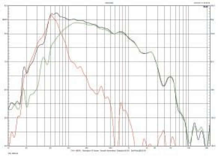

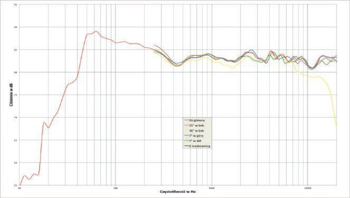

Ułożenie charakterystyki przetwarzania zespołu przetworników ceramicznych, za pomocą dość prostych filtrów 2. rzędu, nie dla każdego byłoby zadaniem banalnie łatwym, ale Alfred sobie poradził - ile mu to zajęło, wie tylko on sam. Dla nas jest najważniejsze, że widzimy (i słyszymy) charakterystykę nie tylko bardzo dobrze wyrównaną w zakresie średnio-wysokotonowym ("bardzo dobrze" jak na standardy głośnikowe), ale też wyjątkowo stabilną - całkowicie odporną na zejście z osi głównej w granicy kątów +/-7 st. w płaszczyźnie pionowej i do 15 st. w płaszczyźnie poziomej/
Natomiast spadek, jaki widać pod kątem 30O, powyżej 7 kHz, jest wpisany we własne charakterystyki kierunkowe przetwornika wysokotonowego i konstruktor zespołu nie ma tu praktycznie nic do zrobienia. Widać jednak pewną ciekawą tendencję, która przez mniej zaznajomionych z charakterystykami kolumn może zostać przeoczona - poziom wysokich nie jest ani odrobinę wyższy niż średnich (a zwykle jest), z kolei przełom średnich i wysokich, zakres 2-4 kHz, jest podany dość mocno, bez najmniejszego "zwyczajowego" cofnięcia.
Kiedy znamy już brzmienie XA, to tym bardziej frapuje, bowiem po takim kształcie charakterystyki można by się spodziewać brzmienia bezpośredniego, żywego, nawet na granicy natarczywości średnich tonów - a przecież nic z tych rzeczy... Znajmy jednak i my umiar w takim prognozowaniu, sensacji tu nie ma, przy tak dobrze wyrównanej (w zakresie średnio-wysokotonowym) charakterystyce jest sprawą wciąż otwartą, jak to będzie grało - czy tylko dobrze, czy bardzo dobrze, czy klimatycznie, czy technicznie itp. Na pewno nie zabraknie basu, chociaż i tu mamy pewną niespodziankę.
Poniżej 50 Hz charakterystyka szybko opada (mając spadek -6 dB przy 40 Hz), na skutek utraty zgodności fazowej między sekcją niskotonową a nisko-średniotonową; to cena za połączenie w szerokim zakresie częstotliwości pracy dwóch sekcji o zupełnie różnych charakterystykach (28-niskotonowy pracuje w bas-refleksie, 17-cm niskośredniotonowy w obudowie zamkniętej).
wybór określonej polaryzacji obydwu sekcji względem siebie jest jak najbardziej prawidłowy, bowiem charakterystyka sumaryczna w większej i ważniejszej części zakresu, w którym te sekcje współpracują, leży najwyżej.
Pokazuje to dodatkowy rysunek, na którym widzimy trzy krzywe - czerwona to charakterystyka sekcji niskotonowej; zielona - nisko-średniotonowej; czarna - wypadkowa obydwu tych sekcji. Mimo elektrycznej dwuipółdrożności, widać akustyczną trójdrożność, jako że charakterystyka "17-tki", mimo że niefi ltrowanej, opada znacznie wcześniej i przecina charakterystykę niskotonowego przy ok. 75 Hz. Do uznania, że sekcje są właściwie zgrane, najważniejsze jest to, że charakterystyka wypadkowa przechodzi 6 dB powyżej tego przecięcia - zgodność faz w tym zakresie jest więc stuprocentowa; dopiero poniżej 50 Hz charakterystyka wypadkowa biegnie nieco poniżej charakterystyki sekcji niskotonowej.

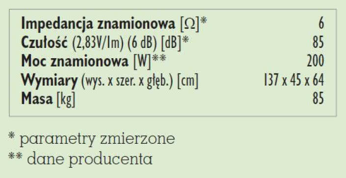

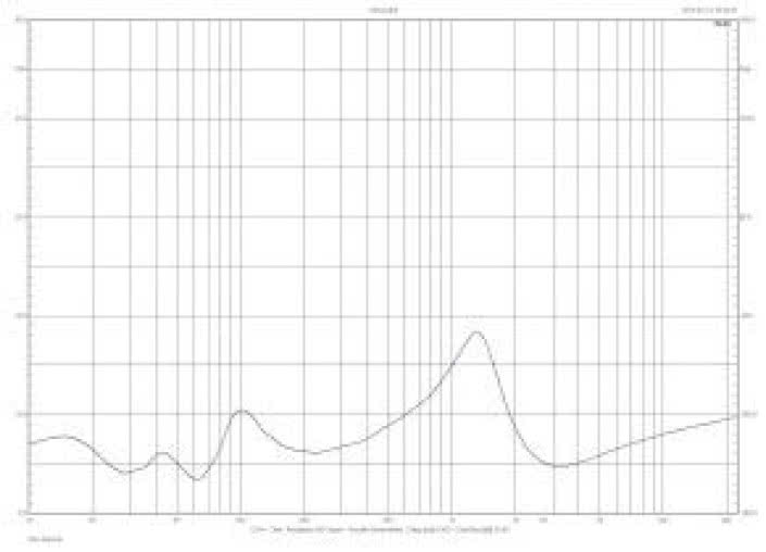

Czułość wynosi 85 dB, przy impedancji znamionowej... którą wyjątkowo trudno określić. Podchodząc do sprawy bardzo pryncypialnie, powinniśmy wziąć pod lupę minimum widoczne przy ok. 60 Hz, odczytać, że ma ono wartość 3,5 oma (zresztą, można się tego dowiedzieć również z podstawowych danych producenta), i na tej podstawie ogłosić, że impedancja znamionowa to 4 omy. Producent "proponuje" w swoich danych 6 omów i to jest pewien kompromis... jako że w minimum przy ok. 200 Hz, które zwykle leży najniżej i gdzie płynie najwięcej prądu (tutaj typowe sygnały muzyczne mają największą moc), wartość jest nawet wyższa od 6 omów. XA nie powinny więc okazać się trudnym obciążeniem nawet dla przeciętnego wzmacniacza.
Konstrukcyjne powody takiej specyfi ki już poznaliśmy - w zakresie poniżej 100 Hz pracują równolegle połączone 8-omowe (każda) sekcje niskotonowa i nisko-średniotonowa, tworząc zarówno nietypowy kształt charakterystyki (z kilkoma łagodniejszymi "górkami" zamiast wyraźniejszych szczytów), jak i niskie minima. Natomiast powyżej 100 Hz działa już tylko nisko-średniotonowy. Filtrowanie sekcji niskotonowej jest więc ustawione bardzo nisko. W zakresie średnio-wysokotonowym charakterystyka impedancji nie przynosi już niespodzianek ani żadnych wyzwań dla wzmacniaczy.
