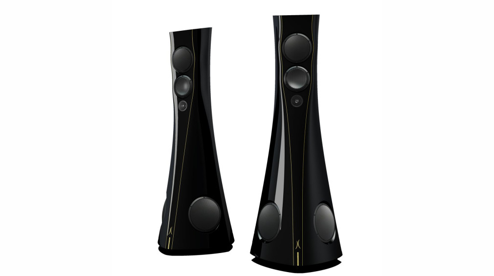

Estelon Forza to jeden z dwóch modeli flagowych (tak określa je sam producent), ten nieco mniejszy. Większy, stojący na samym szczycie oferty Estelon, to Extreme. Obydwa mają podobną konfigurację głośnikową.
Na samym dole konstrukcji zainstalowano parę 25-cm głośników niskotonowych; na górze – trzy przetworniki: nisko-średniotonowy (w Extreme kolejny 25-cm, w Forza – 19-cm), 17-cm średniotonowy i wysokotonowy.

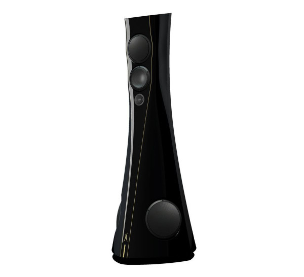

Estelon Forza - budowa
Estelon Forza wygląda nieco skromniej, jest mniejsza i zintegrowana w jednej skorupie obudowy, bez efektownych podziałów i regulacji. Powierzchnia (umownie) frontu jest tak ukształtowana, aby jej (zaokrąglone) pionowe (w przybliżeniu) krawędzie znajdowały się jak najbliżej trzech górnych przetworników, zapewniając jak najszersze rozpraszanie przy niewielkim udziale odbić.
Front ten zwęża się więc ku dołowi, gdzie ma już szerokość tylko kilku centymetrów, a niskotonowe zamontowane są na ściankach… trudno stwierdzić, że bocznych, bowiem zostały ustawione ukośnie, a niemal całą bryłę tworzą powierzchnie "zwichrowane"; płaszczyzny występują tylko w roli ścianki górnej (ale i ona nie jest pozioma, lecz unosi się ku tyłowi) i dolnej.

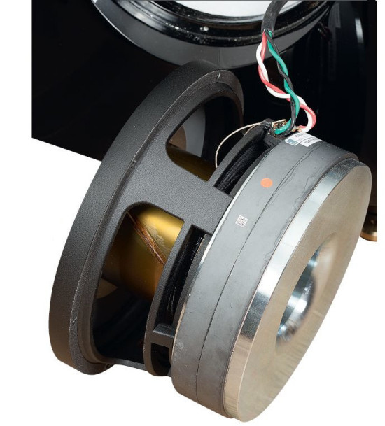

Estelon Forza Anniversary - 25-cm głośnik niskotonowy
25-cm głośnik niskotonowy ma potężny układ magnetyczny, prowadzący cewkę o średnicy aż 114 mm. Doskonale widać jej karkas, bowiem musi on sięgnąć do oddalonej od szczeliny, wypukłej membrany.

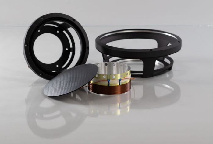

Należy podkreślić, że nie chodzi o znacznie popularniejsze membrany metalowe z dodaną (zewnętrzną) warstwą ceramiczną, lecz membrany czysto ceramiczne – jak porcelanowe. To technologia trudna, a więc kosztowna, membrana jest podatna na zniszczenie (pęknięcie) zarówno w produkcji, jak i w użytkowaniu (dlatego tego typu membrany są osłonięte "grillami").
Największe tego typu membrany, o średnicy 16 cm, są stosowane w głośnikach o średnicy (całkowitej) 22 cm. Wykonanie większych jest już zbyt trudne i nieopłacalne, jako że głośniki choćby 25-cm stosowane są już wyłącznie jako niskotonowe i określone właściwości membran ceramicznych tracą w tym zakresie na znaczeniu.
Na potrzeby głośników niskotonowych – 25-, 19- i 17-cm – Accuton przygotował membranę aluminiową o strukturze zamkniętego plastra miodu. Charakteryzuje się ona bardzo dobrą relacją sztywności do masy, na charakterystyce pojawia się wysoki rezonans, ale daleko powyżej 1 kHz.

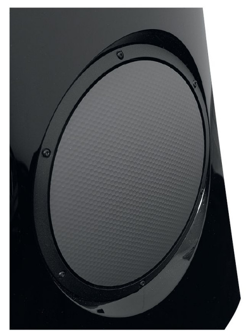

Estelon Forza Anniversary - wypukła membrana niskotonowego
Wypukła membrana niskotonowego nie jest niczym osłonięta. Co prawda nie jest tak wrażliwa jak membrany ceramiczne, ale i jej można zrobić krzywdę, o co tym łatwiej, że jest umieszczona blisko podłogi.

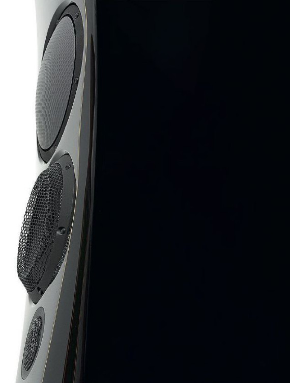

Powierzchnia montażu sekcji średnio-wysokotonowej jest lekko wygięta, przez co osie główne wszystkich przetworników schodzą się w odległości kilku metrów przed kolumną.

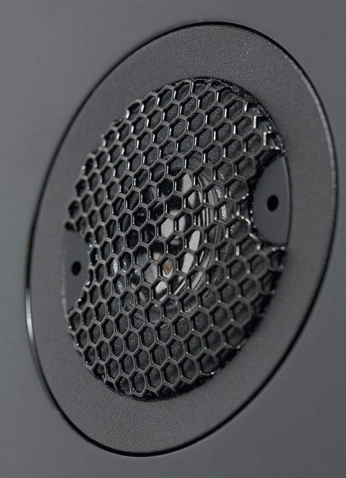

Estelon Forza Anniversary - diamentowy głośnik wysokotonowy
Diamentowy wysokotonowy to "wisienka na torcie". Najlepsza technologia membran dostępna jest tylko w głośnikach wysokotonowych i małych średniotonowych.

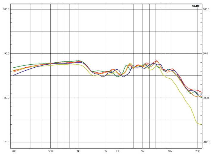

Mierząc pod kątami +/-7º w płaszczyźnie pionowej, uwzględniamy inne wysokości osi pomiaru, co pozwala stwierdzić, że na szczęście wysokość i kąt w płaszczyźnie pionowej okazuje się nie mieć krytycznego znaczenia, charakterystyki leżą bardzo blisko siebie i fakt, że nasza głowa będzie znajdować się poniżej wysokotonowego, nie będzie rodził praktycznie żadnych konsekwencji na charakterystyce przetwarzania.
Ma ona jednak swój specyficzny profil, uwagę zwraca łagodne opadanie już powyżej 10 kHz (co dość typowe dla kopułek diamentowych, nie tylko Accutona – podobnie jest w 800-tkach Bowersa), spadek przy 20 kHz wynosi ok. -6 dB. Z tego powodu najlepiej kolumny skierować wprost na miejsce odsłuchowe, aby nie tracić na skraju pasma jeszcze więcej (charakterystyka na osi 30º w płaszczyźnie poziomej opada już powyżej 7 kHz i przy 20 kHz ma stratę 12 dB).
Widać też delikatne obniżenie zakresu 1,5–3 kHz, które da brzmieniu więcej "kultury", a mniej natarczywości. Nie ma za to żadnych niepokojących zmian wynikających z zejścia z osi głównej (przynajmniej w badanym zakresie kątów +/-7º), co często zdarza się w okolicach częstotliwości podziału.

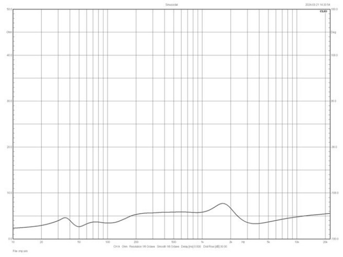

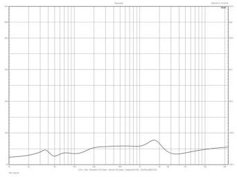

Charakterystyka impedancji jest wymagająca ze względu na niską wartość modułu w zakresie niskich częstotliwości (minimum 2,5 Ω przy 50 Hz), z drugiej strony wzmacniaczowi będzie pomagać jej niewielka zmienność (a więc małe kąty fazowe).
Kolejna ciekawostka to informacja producenta, że minimum wynosi 1,7 Ω i pojawia się przy 125 Hz. Przy tej częstotliwości my odczytujemy ok. 3 Ω… Czy testowana konstrukcja zawierała jakieś zmiany? Czułość oscyluje wokół 87 dB – to wynik umiarkowany w kontekście niskiej impedancji znamionowej.
