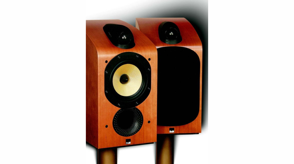

Oczywiście producent przekonuje, że wprowadził wiele usprawnień, i chwała mu za to, i jest to prawda. Jednym z ciekawszych zjawisk jest wielkość obudowy. W "białym papierze" producent twierdzi, że wbrew pozorom (a pozory są takie, że obudowy CDM1NT i 703 mają podobną wielkość), nowa konstrukcja ma prawie 50% większą objętość netto, co zawdzięczamy innemu niż wcześniej wyprofilowaniu górnej ścianki.
Na dokładne pomiary i obliczenia się nie wysiliłem, sprawdziłem tylko, że nowe B&W 705 mają taką samą szerokość i głębokość, jak CDM1NT, a wysokość większą o niecałe 3 cm.
Przy tym jednak, lekko zwężają się do tyłu, więc w sumie wydawałoby się, że objętość netto nie mogła ulec tak wyraźnemu zwiększeniu, chyba że ścianki CDM1NT były nadzwyczajnie grube, a 705 wręcz przeciwnie, co już nie byłoby powodem do dumy. Niezależnie jednak od objętości, nowy kształt wydaje się szlachetniejszy zarówno estetycznie, jak i akustycznie.
Znikają dwie ostre krawędzie, jakie odcinały ukośną część górnej ścianki w CDM1NT (przednia krawędź, leżąca pomiędzy głośnikiem nisko-średniotonowym a wysokotonowym, rzeczywiście mogła powodować odbicia i zakłócenia).
Teraz mamy w tym miejscu zaokrąglenie, uzyskane sposobem nieoczekiwanym. Nie jest bowiem tak, że przednia ścianka to jeden element konstrukcyjny, a górna, wygięta, to drugi, podczas gdy ich połączenie zostało odpowiednio sfrezowane; obydwie te ścianki wykonane są z jednego kawałka MDF-u, mocno wygiętego na opisywanej krawędzi, i dalej biegnącego łagodnym łukiem.
Całą płaszczyznę przedniogórną oklejono jednym kawałkiem forniru. Ładniej wykonano też połączenia ze ściankami bocznymi w CDM1NT boki były oddzielone dylatacją, a ich zaokrąglone krawędzie pozostawały nieoklejone, a tylko lakierowane, dość sprytnie, na kolor bliski kolorowi okleiny.
Teraz wszystkie powierzchnie schodzą się do wspólnych krawędzi "na gładko", co jest już wyższą sztuką jazdy (tak wykonywane są np. obudowy Pro-Aca). A wewnątrz obudowy możemy znaleźć kilka wzmocnień. Podsumowując, obudowa B&W 705, choć na pierwszy rzut oka nie szokuje, jest zarówno bardzo proporcjonalna, jak i reprezentuje najwyższy standard wykonania. Tu już nic poprawić nie można.
Poprzez kolejne generacje CDM-ów, modernizowano głównie głośnik wysokotonowy, upodobniając go do tweeterów z serii Nautilus. Od początku siedział na szczycie obudowy (CDM1 był pierwszą konstrukcją poza serią Matrix, w ten sposób zaprojektowaną), a wraz z zabudowaną "fajką" z tyłu (komora wytłumiająca ciśnienie od tylnej strony kopułki) funkcjonuje od ostatniej wersji CDM1NT.
Kopułka jest w B&W "od zawsze" aluminiowa, a od kilku lat zawieszania na płaskie piance. Obudowa wysokotonowego w B&W 705 ma jednak inny kształt niż CDM1NT, pozbawiono ją bardzo dużej podkładki z miękkiego tworzywa sztucznego, która wielką ozdobą na górnej ściance nie była.
Usunięto też ten materiał z głośnika nisko-średniotonowego, gdzie przykrywał obręcz kosza. Na to miejsce pojawił się wreszcie elegancki, szeroki pierścień aluminiowy, podobny do stosowanych w konstrukcjach serii 800.
Głośnik nisko-średniotonowy został nie tylko ładnie oprawiony, ale i udoskonalony. Tak jak wcześniej jest to przetwornik 17-cm, z odlewanym aluminiowym koszem i 10-cm układem magnetycznym, ale... "korektor fazy", czyli stożkowy element w środku, stał się częścią membrany (wcześniej był nieruchomy, przymocowany do centrum układu magnetycznego).
Poprawia to sztywność membrany, ważną dla przetwarzania niskich tonów, choć oczywiście zwiększa masę drgającą.
Przygotowano bardziej wyrafinowany układ magnetyczny, wyposażając go w miedziane kapsle i aluminiowe pierścienie, zapewniające równomierniejszy rozkład pola magnetycznego i mniejszą zmienność charakterystyk impedancji w funkcji wychylenia cewki, a w konsekwencji niższe zniekształcenia.
Tradycyjnie pod głośnikiem nisko-średniotonowym ulokowano otwór bass-reflex typu "flow port" (karbowany wieloma drobnymi wgłębieniami poprawiającymi przepływ powietrza).
Na wyposażeniu jest zatyczka z dość twardej pianki, która jak wykazały pomiary, nie tyle zmienia parametry działania bassreflexu, co wprost zamienia system obudowy w zamknięty.
Jak też wynika z pomiarów, charakterystyka przetwarzania zmienia się wówczas, zgodnie z oczekiwaniami, na obrazującą mniejszą "ilość" basu, ale chyba w tym przypadku zdecydowanie za małą; system został najwyraźniej dostrojony pod kątem jak najlepszego, i wcale nie wzbogaconego działania bass-reflexu. Ale obudowa jest wytłumiona dość mocno grubą gąbką na wszystkich ściankach i watą w całej pozostałej przestrzeni.
Terminal przyłączeniowy składa się z dwóch par wysokiej klasy, masywnych złoconych trzpieni, gdzie dodatkowe pierścienie podkładki pod zakrętkami przeciwdziałają przekręcaniu się przewodów.
Z tyłu oprawy gniazda znajduje się płytka zwrotnicy, na której łatwo odszyfrować zastosowanie dwóch filtrów 2. rzędu (elektrycznie). B&W unika więc skrajności zwrotnic skrajnie minimalistycznych albo patetycznie rozbuchanych. Tylko tyle i aż tyle, ile jest konieczne dla osiągnięcia dobrej liniowości charakterystyki.
Taka koncepcja w naturalny sposób ułatwia też utrzymanie wysokiej jakości elementów (koszty...) Obydwa kondensatory są foliowe, obydwie cewki powietrzne a więc obiegówka podpisana. Co do jakości wykonania i komponentów, nie ma wątpliwości. W tej sytuacji pojawiają się one znienacka z innej strony w jaki sposób firma chce utrzymać atrakcyjność dwa razy droższych Nautilusów 805?
Za pomocą ekskluzywnych gniazd WBT? Starsze CDM1NT były od nich przynajmniej wyraźnie brzydsze. Podejrzewam, że następcy serii 800 są już od dawna na monitorach projektantów, a może już w próbach odsłuchowych...
Specjalnie dla 705 przygotowano podstawki FS700. Nie są tanie 2x700zł (czy dystrybutor zasugerował się symbolem?), ale wyjątkowo ładne, i wyglądające na bardzo solidne. 705 należy do nich przykręcić, rzecz jasna odpowiednie gwinty są w dolnej ściance monitora przygotowane. Nawiasem mówiąc, ona jedna nie jest oklejona fornirem (bo po co), więc i nie będziemy się bać jej porysowania.
B&W 705 dostępne są w większej liczbie wersji kolorystycznych, niż kiedykolwiek wcześniej modele serii CDM. Teraz możemy wybierać między: czarnym, orzechowym, mahoniowym, klonowym, ciemną czereśnią. Widać powrót dawnych, ciemnych oklein, które znowu stają się modne.

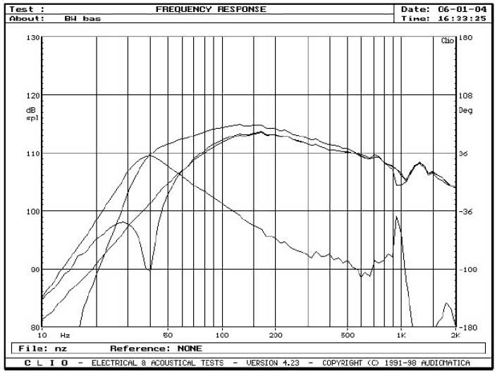

Laboratorium B&W 705

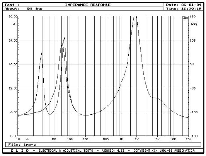

Na rys. 1 przedstawiamy tradycyjnie charakterystykę impedancji, lecz tym razem widzimy w zakresie niskich częstotliwości przebieg rozdwojony bez obaw, nic się nie popsuło, nałożyliśmy na siebie charakterystyki dla obudowy zamkniętej (pojedynczy rezonans przy 70Hz) i z działającym bass-reflexem (dwa wierzchołki przy 30 i 80Hz) Teraz nas jednak najbardziej interesuje poziom w minimum przy 200Hz odczytujemy ok. 5,5Ω i na tej podstawie stwierdzamy, że 705 są znamionowo 6-omowe. Co prawda nie 8-omowe, jak deklaruje producent, ale nie ma się czego obawiać. Przyda się tylko trochę mocy, bo efektywność wynosi 85dB.

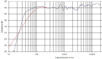

Na rys. 2 również uwzględniliśmy pracę zarówno bass-reflexu, jak i obudowy zamkniętej. Bass-reflex dostrojono dokładnie do 40Hz, otwór promieniuje dość skutecznie, więc charakterystka wypadkowa ma spadek 6-dB (względem poziomu przy 100Hz) nieco poniżej 40Hz. Obudowa zamknięta oferuje znacznie niższy poziom niskich częstotliwości, teraz analogicznie wyznaczany spadek - 6dB pojawia się już przy 60Hz.

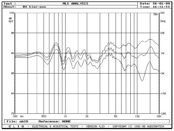

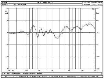

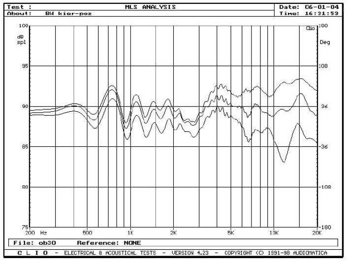

Na pierwszy rzut oka przebieg charakterystyki w zakresie średnio-wysokotonowym (rys. 3a) jeszcze tchu nie zapiera, ale przyjrzyjmy się uważnie. Owszem, na osi głównej zakres wysokich tonów jest lekko uwypuklony, ale pod kątem 15° spokojnie łapiemy +/2dB i aż do 20kHz nie tracimy zbyt wiele ciśnienia na samym skraju pasma, co przy takim ustawieniu często się zdarza. Zwraca uwagę cały czas lekkie eksponowanie okolic 4kHz, a jak wynika z charakterystyk impedancji, odpowiedzialny jest za to głośnik wysokotonowy, a w zasadzie sposób jego filtrowania. Za to w sprawie maskownicy dłuższy komentarz jest zbyteczny wystarczy spojrzeć na rys. 3a. Nie ma ona praktycznie żadnego wpływu na charakterystykę.

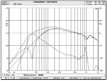

Rys. 4 pokazuje, że nisko sięgający bas (przy działającym bass-reflexie) nie wykazuje najmniejszego wzmocnienia w żadnym podzakresie, przechodzi płynnie w zakres średnich tonów. Zamknięcie otworu, dające jeszcze mniej basu, będzie uzasadnione tylko w skrajnie niekorzystnych warunkach odsłuchowych... albo przy stosowaniu 705 w roli satelitów systemu wielokanałowego z subwooferem.
