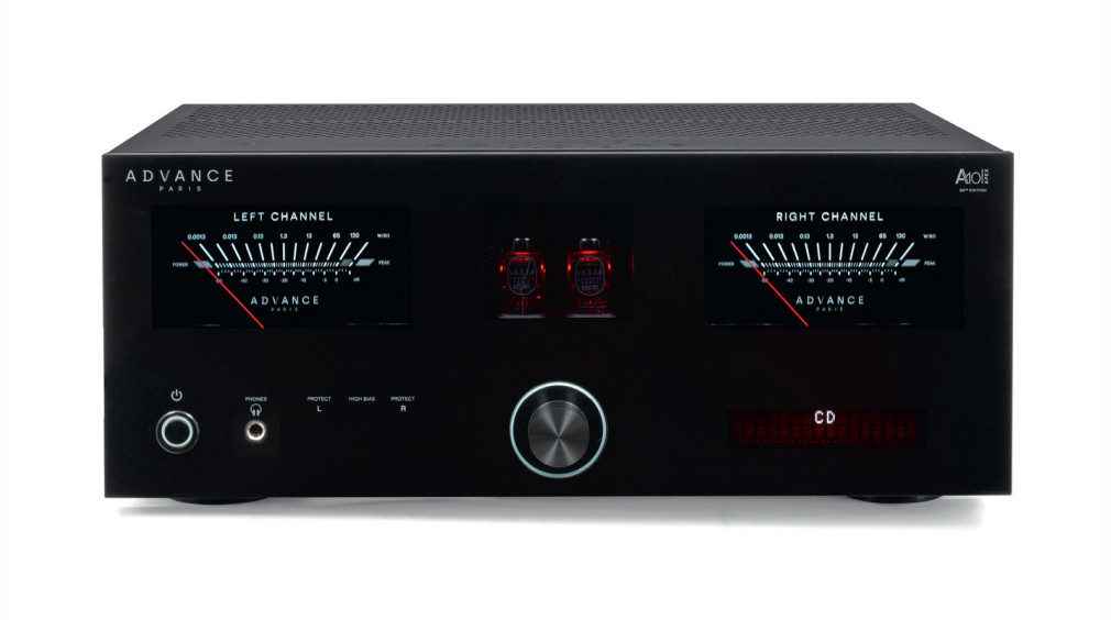

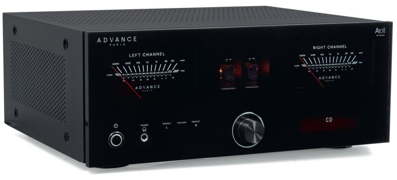

Advance Paris Apex A10 - przednia ścianka
Na przedniej ściance znajduje się tylko jeden przycisk (zasilania) oraz jedno pokrętło, którym regulujemy przede wszystkim głośność, ale możemy nim także wywołać tryby zmiany wejść, a nawet pobuszować w menu (w odpowiednich sekwencjach przytrzymując, przyciskając i obracając gałkę).

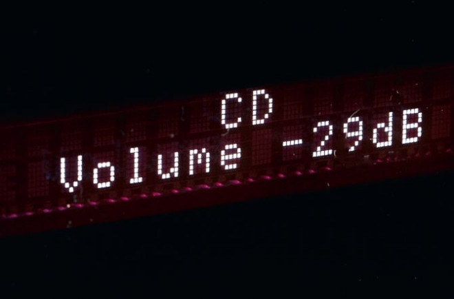

Z wyświetlacza odczytamy zarówno symbol wybranego wejścia, jak też informacje z bogatego menu (regulacja barwy i zrównoważenia kanałów, filtr Loudness, ustalenie poziomu głośności po włączeniu zasilania i wiele innych).

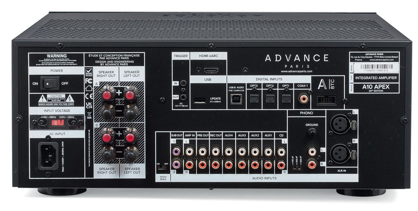

Advance Paris Apex A10 - tylna ścianka i złącza
Z tyłu doliczyłem się aż trzynastu wejść, mniej więcej po równo rozdzielonych między analog i cyfrę. W pierwszej sekcji mamy sześć wejść liniowych (pięć RCA i jedno XLR) oraz jedno gramofonowe.

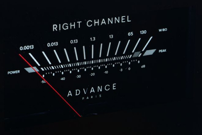

Podświetlone na biało wskaźniki wychyłowe są efektowne i bardziej eleganckie niż niebieskie.

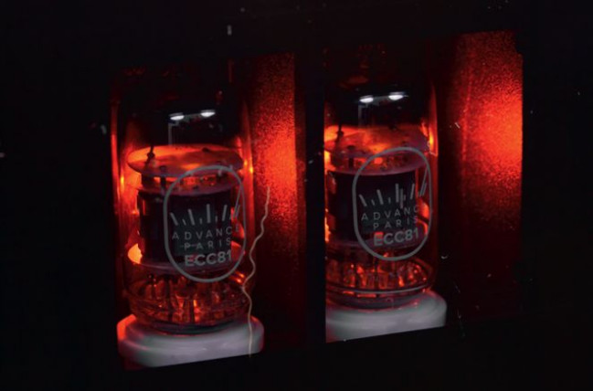

Przez okienko widać lampy w sekcji przedwzmacniacza – a widząc je, będziemy je lepiej słyszeć...
Advance swobodnie łączy tradycję z nowoczesnością, więc obok lamp instaluje jeszcze wyświetlacz.

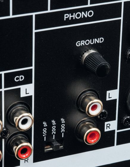

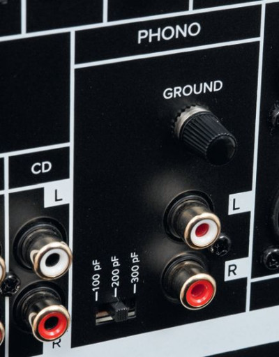

Sekcja phono pracuje wyłącznie z wkładkami MM, ale z możliwością wyboru pojemności obciążenia (100, 200 lub 300 pF). Są też dwie pary wyjść RCA (z regulacją głośności i bez niej), wejście na końcówkę mocy, a nawet dwa wyjścia subwooferowe (są filtrowane przy 200 Hz, mogą pracować w trybie mono lub stereo).
W sekcji cyfrowej Advance Paris Apex A10 jest HDMI (oczywiście z eARC), a także USB-B (w roli USB-DAC); akceptuje sygnały DSD128, ale PCM już “tylko” 24 bit/192 kHz. W odwodzie znajdują aż trzy złącza optyczne i jedno współosiowe. Na dużej powierzchni wystarczyło też miejsca dla dwóch par terminali głośnikowych.

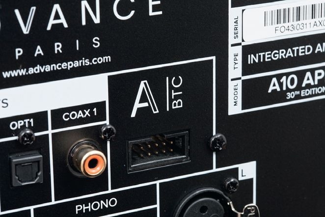

Nietypowe, wielostykowe gniazdo służy do podłączenia opcjonalnego modułu Bluetooth (A-BTC), pozwalającego na komunikację dwukierunkową (ze źródeł do A10 i z A10 np. do słuchawek bezprzewodowych) z dobrym standardem kodowania aptX HD.

Jest tutaj niemal wszystko, co może być potrzebne w dowolnym systemie stereofonicznym.
Nietypowe, wielostykowe złącze służy do podłączenia opcjonalnej przystawki Bluetooth.

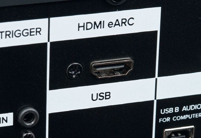

Gniazdo HDMI z kanałem zwrotnym eARC, pozwalaja integrować stereo z telewizorem.
Wejście gramofonowe z regulacją pojemności obciążenia to dowód silnej pozycji gramofonu.

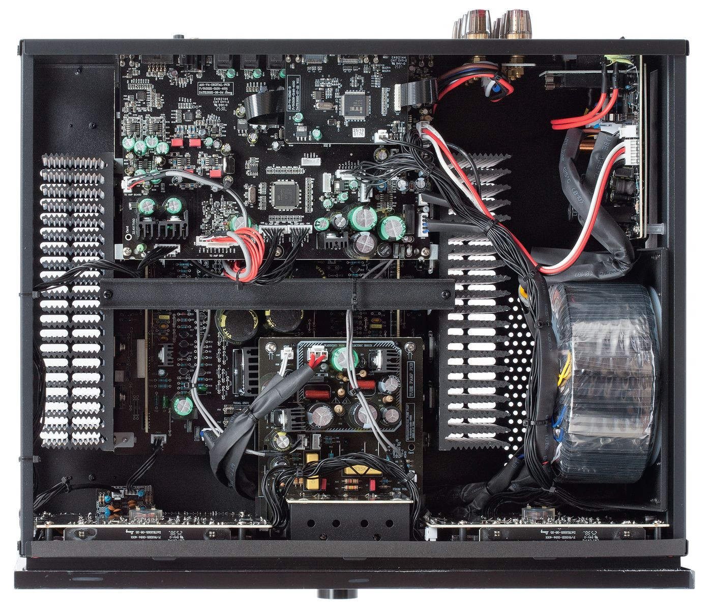

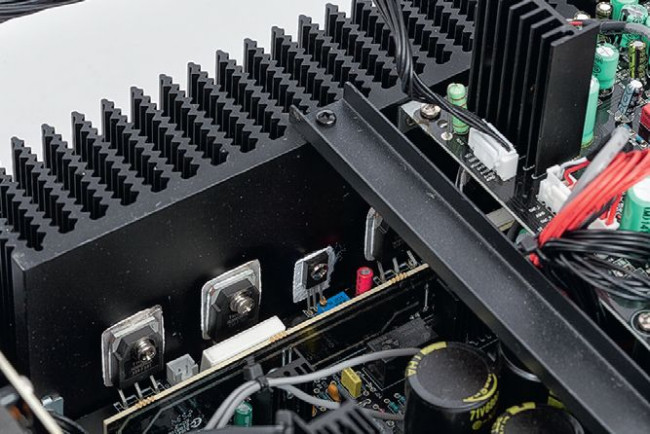

W sekcji przedwzmacniacza zastosowano dwie podwójne triody ECC81, często widywane w takiej aplikacji. Końcówka mocy jest półprzewodnikowa i liniowa (klasa AB, chociaż z opcją zmiany prądu spoczynkowego). Każda z końcówek (z dwoma parami tranzystorów) została umieszczona na niezależnym radiatorze.
Advance Paris A10 APEX - elektronika

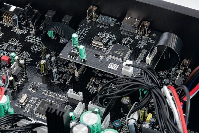

Przetwornik cyfrowo-analogowy to nasz dobry (ale jeszcze nie bardzo stary) znajomy; parametry ES9018 wciąż są najmniej satysfakcjonujące, przyjmuje sygnały PCM 32 bit/384 kHz oraz DSD256 (z czego Advance zrobił połowiczny użytek) o dynamice 127 dB.

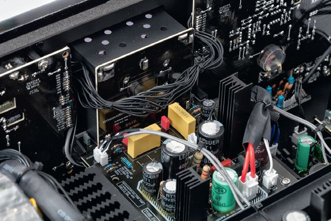

Rozplanowanie podzespołów we wnętrzu wzmacniacza jest w znacznym stopniu podyktowane przez wyeksponowanie lamp. Dlatego sygnał prowadzony jest kablami z pierwszego etapu przedwzmacniacza (przy tylnej ściance) do modułu lampowego, który znajduje się z przodu.
Sekcja cyfrowa zajmuje dwa piętra, oddzielając układ HDMI od płytki z przetwornikiem C/A.

Sekcja cyfrowa składa się z dwóch płytek, konwertera DAC i niezależnego modułu HDMI.
Każda końcówka ma własną płytkę i radiator (z dwoma parami tranzystorów na kanał).
"Dekoracyjne” umieszczenie lamp przy froncie zmusiło do prowadzenia sygnału kablami.

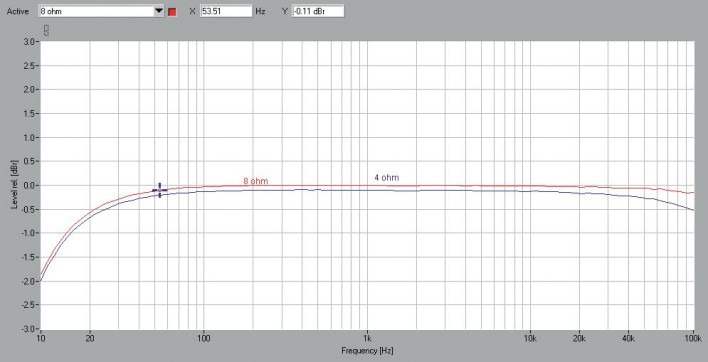

Producent deklaruje moc 2 x 130 W przy 8 Ω oraz 2 x 198 W przy 4 Ω (wartość dość nietypowo "niezaokrąglona" jak na firmowe specyfikacje). U nas było podobnie, odpowiednio 2 x 137 W i 2 x 199 W przy 4 Ω.
Obawiałem się trochę wysokiego szumu (przedwzmacniacz jest układem lampowym), ale A10 Apex wyszedł z tej próby z tarczą – S/N o wartości 84 dB to przyzwoity rezultat, a dla takiej techniki bardzo dobry. Dynamika osiągnęła 105 dB. Charakterystyki częstotliwościowe (rys. 1) wykazują niewielki spadek przy 10 Hz (-2 dB) i mniejszy niż -0,5 dB przy 100 kHz – to rezultat sensacyjnie dobry dla układu z lampami.

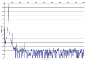

Spektrum harmonicznych (rys. 2) ukazało oczekiwaną (i korzystną) dominację parzystych; jednak tylko druga harmoniczna przekracza -90 dB (czym też się nie martwimy), sięgając -76 dB. Prawdę mówiąc, wpływ lamp na charakterystyki jest tak śladowy, że nasuwa podejrzenie, iż są one tylko "dekoracją".

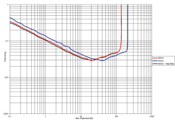

A10 Apex został wyposażony w dodatkowy tryb pracy z wyższym prądem spoczynkowym tranzystorów wyjściowych – High Bias. O tym, że układ działa, świadczą już same różnice w poborze mocy (gdy nie podajemy żadnego sygnału): 70 W w trybie fabrycznym Normal Bias oraz 87 W w ustawieniu High Bias. Dla takiego ustawienia przeprowadziłem dodatkowy pomiar THD+N w funkcji mocy dla obciążenia 8-omowego, dlatego na rys. 3. mamy tym razem trzy charakterystyki. Kolorem czerwonym i niebieskim oznaczono pomiary dla 8 i 4 Ω w podstawowym trybie Normal Bias.
Zniekształcenia są dość niskie, z minimum położonym przy relatywnie niewysokiej mocy (20 W przy 8 Ω i 40 W przy 4 Ω). Charakterystyka czarna to obciążenie 8-omowe w trybie High Bias. Otrzymujemy odrobinę niższe zniekształcenia THD+N, chociaż tylko do ok. 17 W, powyżej charakterystyki Normal Bias i High Bias (dla 8 Ω) idealnie się pokrywają, więc obydwie przekraczają pułap 1% THD+N przy takiej samej mocy (znamionowej).
Układ przechodzi płynnie w parametry trybu Norma Bias, dlatego nie ma prawie żadnych "ale", aby korzystać z trybu High Bias… oprócz nieco wyższego poboru prądu z sieci zasilającej. Współczynnik tłumienia ma wartość 75 – już wystarczającą, aby wpływ samego wzmacniacza na "kontrolę" basu był marginalny.
