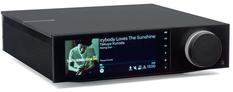

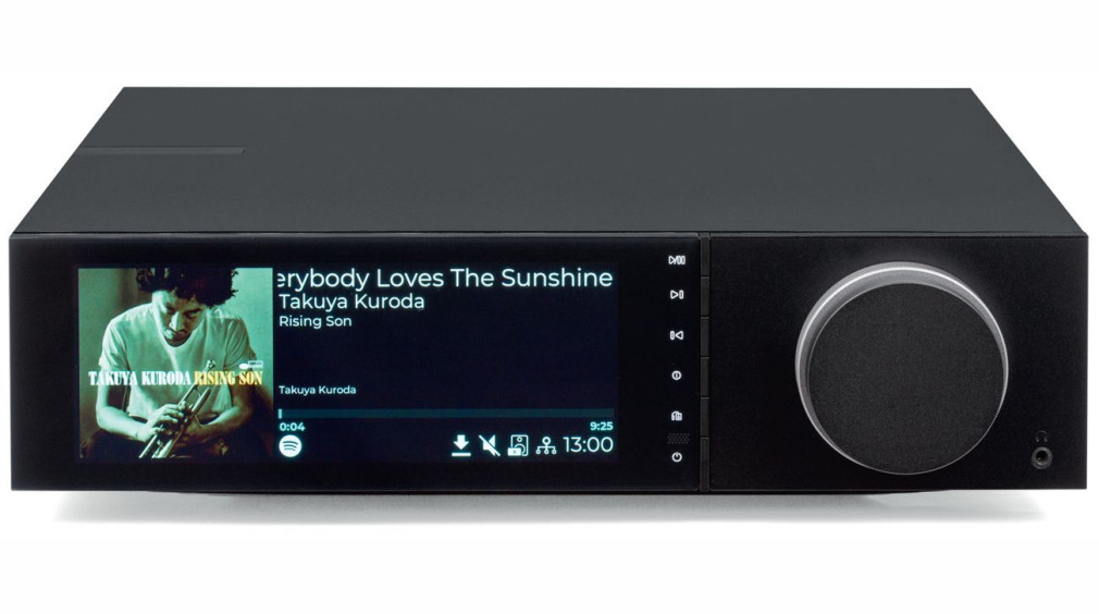

Cambridge Audio EVO 150 SE - przednia ścianka

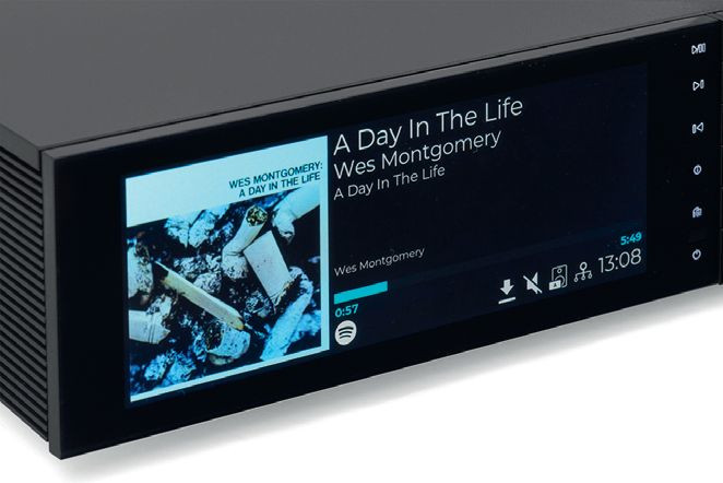

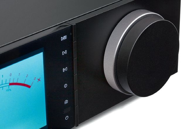

Cambridge Audio EVO 150 SE z polotem łączy nowoczesność z bardziej tradycyjnymi, wręcz klasycznymi elementami wyposażenia. Duża część przedniej ścianki jest podporządkowana okazałemu (przekątna 6,8 cala), kolorowemu wyświetlaczowi. Matryca ma znakomity kontrast i piękne kolory, a informacje są podawane w czytelny i elegancki sposób.
Matryca nie jest dotykowa i właśnie połączenie jej z przyciskami oraz dużym pokrętłem bardzo mi się podoba. Cambridge mocno zaznacza swoją nowoczesność, ale nie zrywa kontaktu z tradycją Hi-Fi, a poza tym "palcowanie" wyświetlacza wcale nie służy utrzymaniu go w czystości.

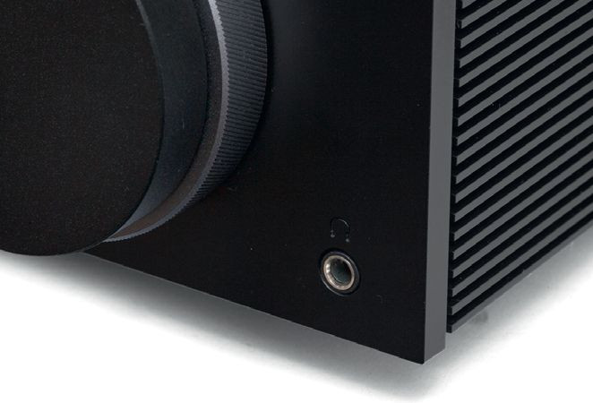

Obok pokrętła głośności mamy wyjście słuchawkowe (3,5 mm). Ważnym akcentem są boczne panele z estetycznymi wcięciami w formie radiatorów, oryginalne o tyle, że mocowane magnetycznie, można je łatwo zdjąć i zastąpić kompletem w okleinie drewnopodobnej, który znalazłem z pudełku.
Wzmacniacz nie stoi na widocznych nóżkach, lecz na cokole zwężającym się ku dołowi, dzięki czemu zasadnicza, prostopadłościenna bryła obudowy unosi się wyżej i patrząc na urządzenie lekko z góry może się wydawać, że lewituje. Świetny pomysł, tym zdobywa się wielu klientów równie skutecznie, jak funkcjami, parametrami i brzmieniem. Niegdyś bardzo konserwatywny Cambridge Audio znalazł na hi-fi nową receptę, zresztą nie tylko on…
Coraz częściej wzmacniacz, zwłaszcza taki jak Cambridge Audio EVO 150 SE, obsługujemy siedząc w fotelu, korzystając z telefonu, a w najgorszym razie z pilota. Mechanizmy, pokrętło oraz przyciski na przedniej ściance EVO 150 SE przygotowano jednak na tyle starannie, że aż chce się po nie sięgać.
Czytaj również: Jak od strony konstrukcji wygląda przygotowanie zespołu głośnikowego do pracy z podwójnym okablowaniem (bi-wiringiem)?
Matryca jest kolorowa, wyrazista i dobrze zorganizowana.
EVO 150 SE łączy nowoczesny wyświetlacz z fizycznymi przyciskami i pokrętłem.
Niczego nie brakuje, jest również wyjście słuchawkowe.

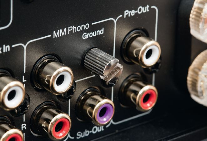

Cambridge Audio EVO 150 SE - tylna ścianka

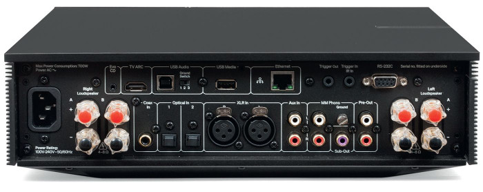

Cambridge Audio EVO 150 SE jest nieco szerszy od NAD M10 V3 i nieznacznie od niego niższy. Ograniczoną powierzchnię tylnej ścianki wykorzystano skrzętnie i racjonalnie, instalując zręcznie wszystko, co niezbędne, praktycznie rozkładając analogowo-cyfrowe akcenty.
Do dyspozycji mamy dwa wejścia liniowe: jedno RCA i jedno XLR (które w takim urządzeniu nie jest czymś zwyczajnym, chociaż w tym przypadku nie jest to konsekwencja układu zbalansowanego, jakim EVO 150 SE nie jest). Jest też wejście gramofonowe (dla wkładek MM) i wyjścia niskopoziomowe z przedwzmacniacza (a więc o regulowanym poziomie), a nawet pojedyncze wyjście subwooferowe – też coraz popularniejsze w sprzęcie stereofonicznym.

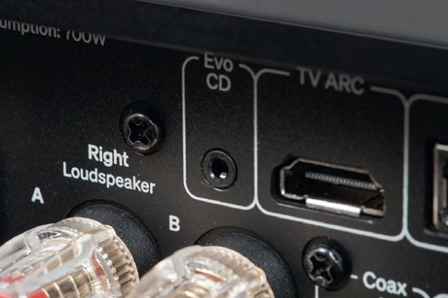

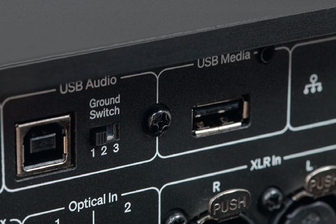

W sekcji cyfrowej są dwa USB: jedno (USB-B) do podłączenia komputera, drugie (USB-A) – nośników pamięci z plikami. W tym samym rzędzie zainstalowano również HDMI z kanałem zwrotnym ARC, który był już w pierwszej wersji EVO 150 – i wtedy był to rarytas we wzmacniaczach stereofonicznych.
Później upowszechniło się eARC, do którego jednak EVO 150 SE nie "aktualizowano", jednak w takich urządzeniach standard ARC zupełnie wystarczy, aby spełniać zaplanowaną rolę – komunikacji z telewizorem. Są też klasyczne wejścia optyczne (dwa) i współosiowe (jedno), udało się nawet zmieścić dwa komplety zacisków głośnikowych (załączane niezależnie), i to wygodnie, bo na skrajach obudowy.
Czytaj również: Czy 50-watowym wzmacniaczem można uszkodzić 200-watowe kolumny?
Mimo ograniczonego miejsca, jest tutaj każdy istotny rodzaj gniazd i panuje ergonomiczny porządek.
HDMI ma "tylko" kanał zwrotny ARC (a nie eARC), ale w sprzęcie stereo to zupełnie wystarczy.
Gniazda USB są dwa: jedno w formule USB-DAC, drugie ściąga muzykę z nośników pamięci.
Wejść analogowych nie ma ponad miarę, ale dwa liniowe (w tym jedno XLR) plus gramofonowe (MM) wystarczą w zdecydowanej większości systemów.

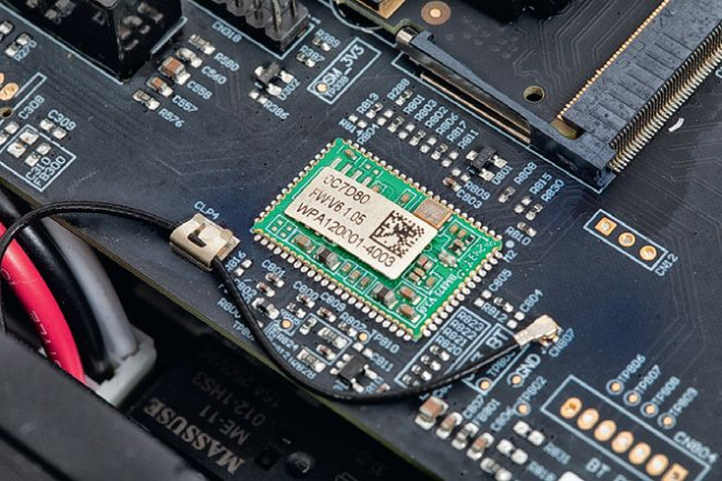

Komunikacja sieciowa to zadanie dla przewodowego LAN albo bezprzewodowego Wi-Fi (anteny są ukryte za bocznymi panelami obudowy). Bluetooth jest dwukierunkowy (kodowanie aptX oraz aptX HD).

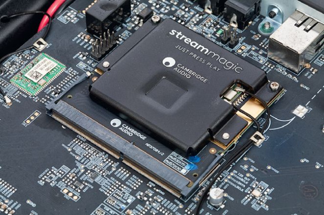

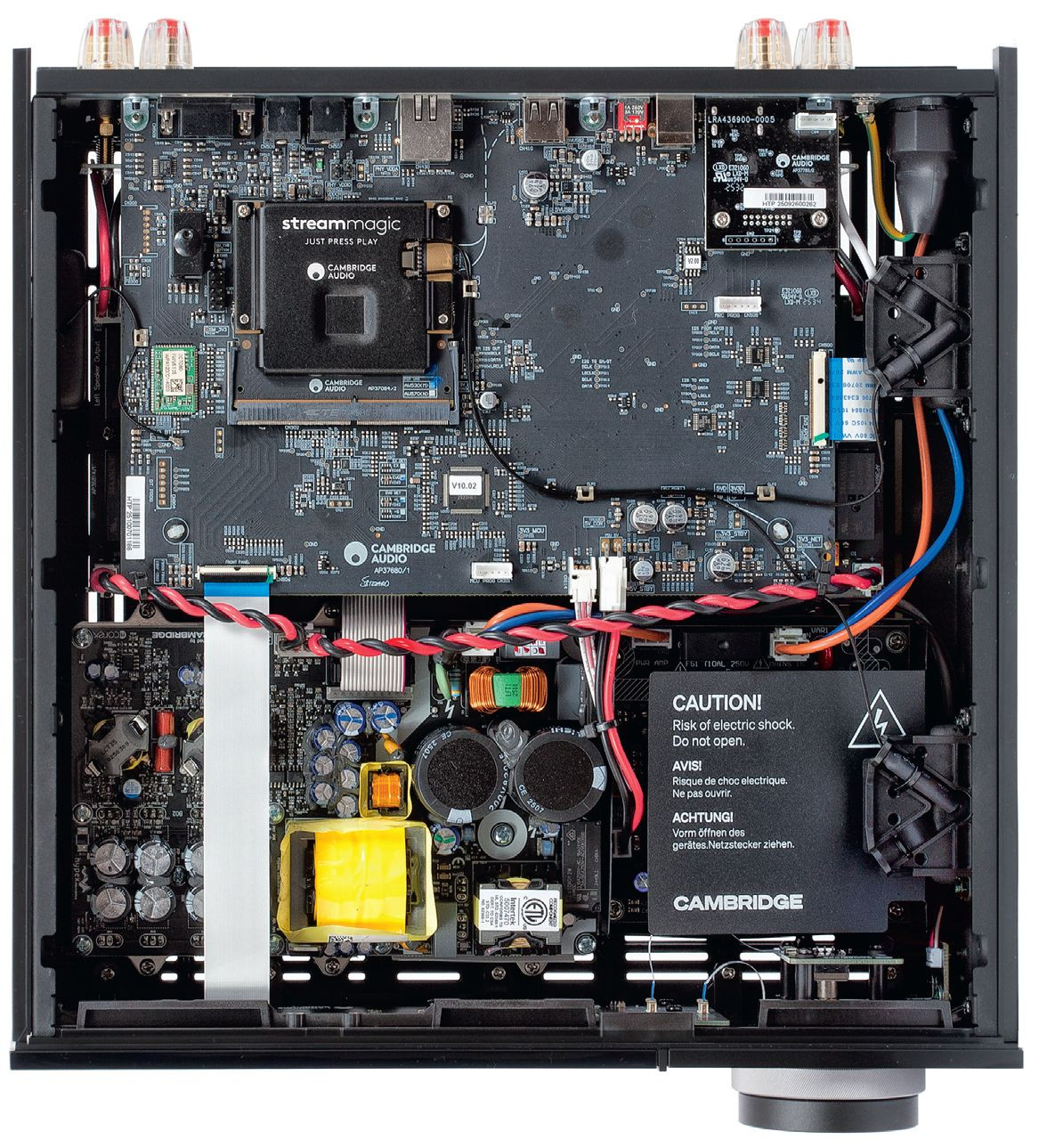

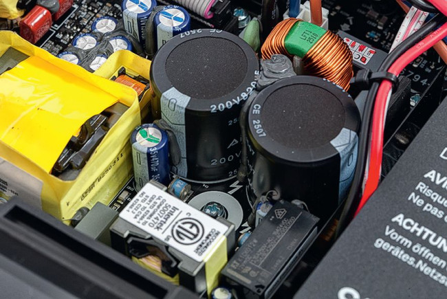

Oprócz modułu strumieniowego StreamMagic, w nowym Cambridge Audio EVO 150 SE wymieniono końcówki mocy. To wciąż układy impulsowe (którym towarzyszy impulsowe zasilanie), nadal przygotowane przez Hypex, ale wcześniej pochodziły z serii NCore (wciąż produkowanej), a teraz ze świeżutkiej serii NCorex.
Na stronie Hypexa czytamy, że układy NCorex to creme de la creme amplifikacji w klasie D, w porównaniu do NCore uzyskano znacznie lepsze parametry, niższe szumy i zniekształcenia.
W katalogu Hypexa (obejmującym produkty OEM) znalazłem dwa moduły NCorex, ale żaden nie przypomina tego, który został zainstalowany w EVO 150 SE; ten wygląda jak NC252MP należący do rodziny NCore, jednak ma oznaczenie NCorex. Mamy więc do czynienia z rzeczywiście jakąś wersją specjalną.
Przetwornik DAC pozostał bez zmian względem modelu EVO 150. Cambridge stosuje nie najnowszy, ale nadal lubiany (także przez innych producentów) ESS Technology ES9018K2M, który obsłuży sygnały PCM 32 bit/384 kHz oraz DSD256.
Czytaj również: Jak dzielimy wzmacniacze ze względu na technikę wzmacniania sygnałów?
Architektura wewnętrzna pozostała bez zmian – tutaj nie było nic do poprawienia.
Moduł strumieniowy StreamMagic doczekał się już czwartej wersji.
Udoskonalono także moduł końcówek mocy, opracowany we współpracy z Hypexem.
W sekcji cyfrowej występuje wciąż przetwornik C/A ES9018K2M – już nie najnowszy, ale wciąż dobry.

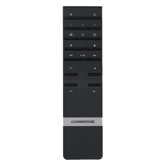

 Jest pilot, obsługę można też powierzyć aplikacji mobilnej.

Oprócz nowych końcówek, wersja SE to również kolejna, już czwarta generacja platformy strumieniowej Stream- Magic. To od początku własne opracowanie Cambridge Audio, stosowane od lat w wielu urządzeniach sieciowych. Platforma odpowiada za komunikację i obsługę popularnych serwisów.
Choć nie ma takich, z którymi nawet poprzedni StreamMagic nie dałby sobie rady, to czwarta generacja ma nowsze algorytmy dekodowania plików i jest rodzajem polisy ubezpieczeniowej na niepewną, sieciową przyszłość. Cambridge dba o aktualizacje oprogramowania i tutaj na pierwszy plan wysuwa się właśnie najnowszy StreamMagic.

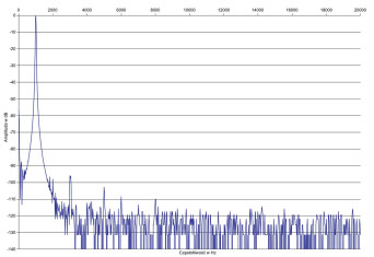

Laboratorium Cambridge Audio EVO 150 SE
Deklaracje Cambridge Audio co do mocy wyjściowej są oszczędne, ale dokładne. Jesteśmy informowani tylko o mocy na obciążeniu 8-omowym, bez doprecyzowania, czy przy wysterowaniu jednego, czy dwóch kanałów jednocześnie, ale okazuje się, że moc 148 W uzyskujemy w obydwu konfiguracjach.
Podłączenie obciążeń 4-omowych przynosi niemal dwukrotny wzrost mocy (2 x 286 W), co w przypadku wzmacniacza w klasie D nie dziwi, ale zawsze jest powodem do zadowolenia. I co więcej, taka moc ponownie utrzymuje się przy wysterowaniu obydwu kanałów – pod tym względem EVO 150 SE zachowuje się idealnie, nie będzie miał problemów z "napędzeniem" niskich impedancji (można sądzić, że nawet niższych od 4 Ω). Kto potrzebuje "prądu", tutaj ma go pod dostatkiem.

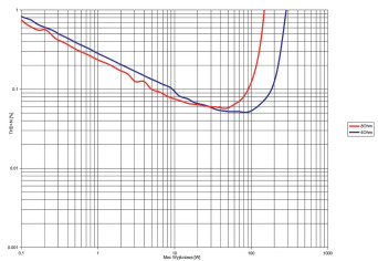

Odstęp od szumu jest przyzwoity (82 dB), a dzięki wysokiej mocy dynamika dociera do 104 dB. Charakterystyki częstotliwościowe (rys. 1) nie pokazują praktycznie żadnego spadku przy 10 Hz, w zakresie wysokotonowym (i już ponadakustycznym) spadek -3 dB mamy powyżej 60 kHz, zarówno dla 8, jak i 4 Ω, co dla układów impulsowych jest bardzo dobrym rezultatem.
Ponadto charakterystyki dla 8 i 4 Ω są w zasadzie bliźniacze, Hypex (bo to głównie jego zasługa) opanował korekcję błędów związaną z interakcją zmiennego obciążenia z filtrami wyjściowymi. Harmoniczne (rys. 2) leżą bardzo nisko, najsilniejsza trzecia nie przekracza -95 dB – tutaj również wyśmienicie.
Charakterystyki na rys. 3. (THD+N, czyli harmoniczne i szum w funkcji mocy) nie leżą jednak bardzo nisko ze względu na szum, poniżej 0,1% schodzą dopiero powyżej 5 W przy 8 Ω i 9 W przy 4 Ω, ale ze względu na charakter szumu (wysokoczęstotliwościowy, powyżej pasma akustycznego) nie należy się tym martwić. Wskaźnik S/N tak bardzo na tym nie ucierpiał, bowiem tamten pomiar jest wykonywany z filtrem A-ważonym.
Ponadto rys. 3. potwierdza znakomitą pracę wzmacniacza przy obciążeniu 4-omowym, poziom zniekształceń jest tylko minimalnie wyższy (w porównaniu do 8 Ω) poniżej 20 W, a dalej jest nawet niższy; EVO 150 SE jest stworzony do pracy z impedancjami 4-omowymi, które zresztą stanowią większość w ogólnej "populacji" zespołów głośnikowych. Wspiera to również wysoki współczynnik tłumienia – 139.
