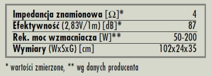

Moc wzmacniacza [W] 50-200
Wymiary [cm] 102x24x35
Typ obudowy br-p
Rodzaj głośników W
Efektywność [dB] 87
Impedancja (Ω) 4

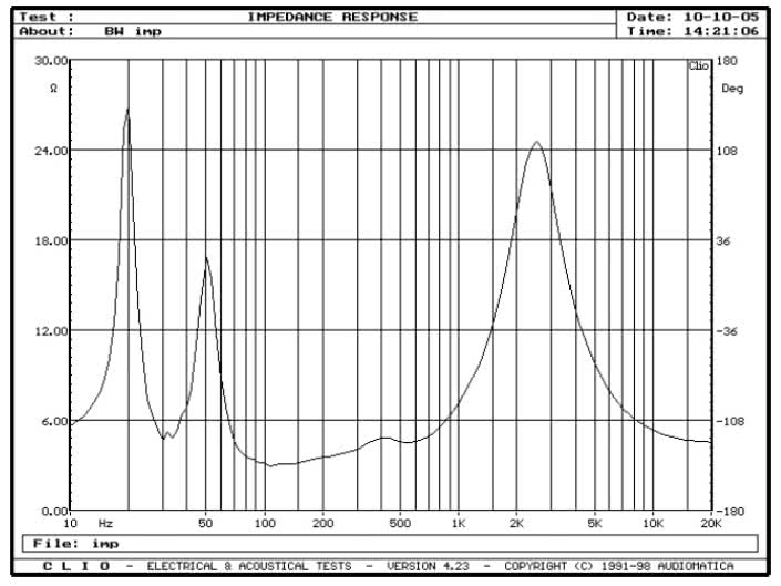

Charakterystyka impedancji 804S nie przynosi niespodzianki (rys. 1). To, że dane katalogowe deklarują znamionową impedancję 8 omów, od dawna nie jest nas w stanie zmylić ani zdziwić, tak postępuje dzisiaj większość producentów, w rzeczywistości regularnie dostarczających kolumny 4-omowe. Takie też są właśnie 804S, co z łatwością określamy po odczytaniu ok. 3-omowego minimum w zakresie 100-150Hz. Poza tym sygnały zupełnie standardowych cech - wysokie maksimum przy 2,5kHz powstało na skutek działania filtrów między sekcją średniotonową a wysokotonową (ślad pierwszej częstotliwości podziału, między niskotonową a średniotonową, zaznacza się tylko delikatnie, przy 400Hz), natomiast wysokie wierzchołki w zakresie niskotonowym związane są z pracą obudowy typu bas-refleks, minimum między nimi (przy 30Hz) namierza nam częstotliwość rezonansową obudowy.

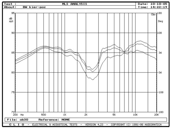

Konstrukcje B&W w przeszłości nie raz mogły uchodzić za przykład wzorcowej liniowości charakterystyki przetwarzania (na miarę możliwości zespołów głośnikowych), i chociaż już nasz test 803D zasygnalizował, że pomiarowy ideał przestał być dla B&W tak ważny, a priorytet zdobyły pewnie subiektywne wrażenia w próbach odsłuchowych, to nadal B&W trzyma się pewnych granic, które pozwalają jego charakterystykę przetwarzania określić jako dobrze zrównoważoną.
Na rys. 2 można przyczepić się tylko do ok. 3-dB osłabienia przy 2,5kHz, z pewnością na przejściu między głośnikiem średniotonowym a wysokotonowym. Łagodniejsze filtry, zastosowane w nowej generacji serii 800, często dają małe zakłócenia w integracji między poszczególnymi głośnikami, gdyż zakresy współpracy między nimi są szersze, a przez to trudniejsze do opanowania. Gdyby nie owe lokalne zakłócenie, to charakterystyka 804S mieściłaby się w polu +/-2,5dB w szerokim zakresie 40Hz - 20kHz. Widać też dobre rozciągnięcie w zakresie niskich częstotliwości, lepsze niż w Domusie.
Rys. 3 wskazuje przede wszystkim na doskonałe rozpraszanie wysokich tonów, które w takich sytuacjach często ulegają wyraźnemu osłabieniu, relatywnie silniejszemu niż pozostała część pasma. W przypadku 804S stwierdzamy, że pod kątem 30° osłabienie wynosi tylko 3dB względem poziomu z osi głównej, czyli wcale nie więcej, niż w zakresie średnich tonów. Ostatecznie więc charakterystyka utrzymuje podobny kształt na różnych osiach, można powiedzieć, że brzmienie 804S jest stabilne, w dużym stopniu niezależne od ich ustawienia i pozycji słuchacza - ale w płaszczyźnie poziomej; pomiary w płaszczyźnie pionowej wykazały, że charakterystyka na przełomie średnich i wysokich częstotliwości zmienia się dość wyraźnie w zależności od wysokości, na jakiej znajduje się mikrofon. Wybrana przez nas oś leży na wysokości 90-cm i wydaje się optymalna pod względem wyników pomiarów.

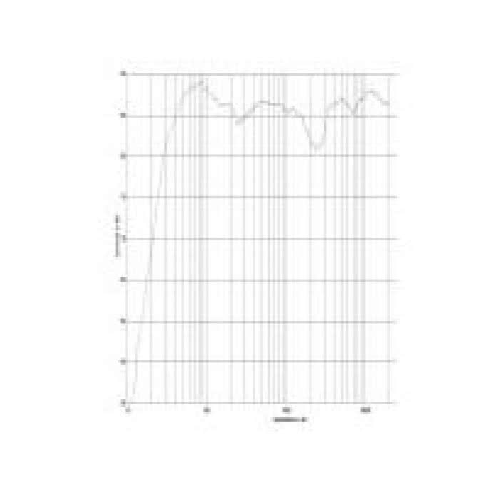

Maskownica jest po prostu idealna - wprowadza zmiany niemal niezauważalne w pomiarach (rys. 4), i z pewnością bardzo trudne do usłyszenia. Osobiście nie podjąłbym się tego zadania.

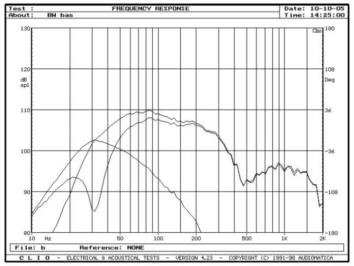

Rys. 5 odnosi się do działania głośników niskotonowych i obudowy bas-refleks, promieniowanie z otworu jest najsilniejsze przy 30Hz, zgodnie z minimum na charakterystyce impedancji, i chociaż wierzchołek tej krzywej leży niżej niż maksymalny poziom z samych głośników, to otwór promieniuje na tyle wydajnie, że spadek -6dB odczytujemy niedaleko powyżej 30Hz.
