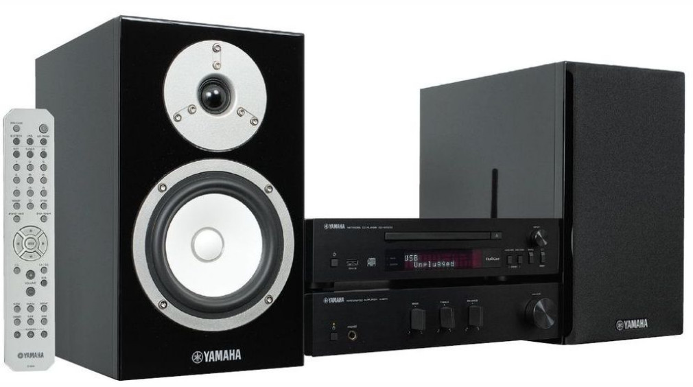

Zestaw Yamaha MCR-670 jest jedną z najnowszych propozycji. Oprócz głośników składa się z dwóch urządzeń: odtwarzacza sieciowego CD-NT670 oraz wzmacniacza A-670.
W ofercie Yamahy jest także droższy o 1300 zł zestaw MCR-870, w którym jest ten sam odtwarzacz, ale inny wzmacniacz - A-U670. Różnią się one głównie w sekcji cyfrowej: A-U670 ma 32-bitowy konwerter ESS Technology 9010K2M obsługujący sygnały PCM 384kHz i DSD 5,6.
Obydwa zestawy są dostępne z tunerem DAB lub bez niego. Z tunerem kosztują 200 zł więcej i mają w oznaczeniu literę "D". Stąd już 4 opcje, nie uwzględniając jeszcze wersji kolorystycznych.
Obudowy są wąskie, dość niskie, ale głębokie. W osobliwy i ładny sposób zostały podkreślone kąty proste. W następnej generacji Yamaha zdecyduje się już może na kwadratowe gałki, a za dwie generacje - na kwadratowe wyjście słuchawkowe. Elegancję podkreślają lakierowane na czarno boki (również w zespołach głośnikowych), metalowe panele frontowe i gałki mogą być czarne lub srebrne.

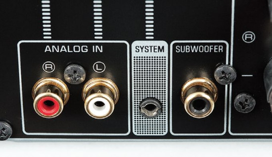

Oprócz pojedynczego kompletu zacisków głośnikowych, wzmacniacz ma jedną wejściową parę RCA, monofoniczne wyjście na aktywny subwoofer i systemowe gniazdo mini-jack. W odtwarzaczu są gniazda do podłączenia ze wzmacniaczem oraz dwa wejścia - analogowa para RCA i cyfrowe światłowodowe.

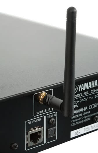

Od strony sieciowej wygląda to o wiele ciekawiej, na tylnym panelu widać przyłącze LAN, antenę Wi-Fi/BT oraz gniazdo radiowe FM. Z przodu jest z kolei USB, a całkowicie uspokoiło mnie kręcenie maleńką gałką, która jest przełącznikiem źródeł; oprócz już wymienionych, mamy dostęp do radia internetowego, serwerów NAS, AirPlay, Spotify, Napster i Juke

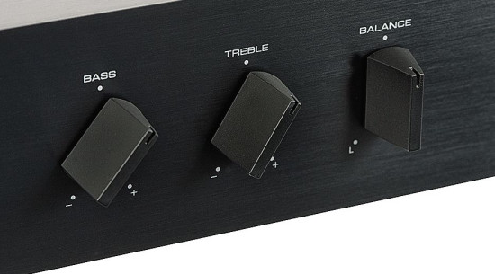

Regulacja wysokich, niskich tonów oraz balansu - te operacje wykonuje się tylko ręcznie. Gałeczki są stylowe, ale i bardzo wygodne..

Jedynym wyjściem ze wzmacniacza (z wyjątkiem głośnikowych) jest gniazdo umożliwiające podłączenie aktywnego subwoofera.
