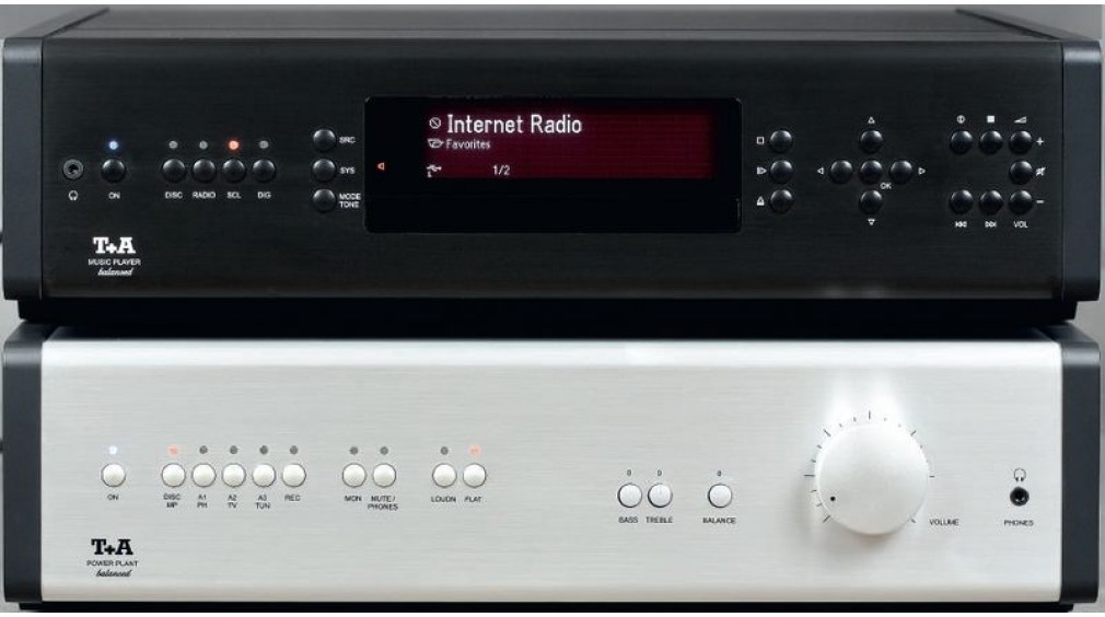

Przypadek, pomyłka lub inny splot wydarzeń sprawił, że z ogromnych pudeł wydobyłem jedno czarne, a drugie srebrne urządzenie - taki mieszany system nie wygląda najlepiej, ale kupując urządzenia T+A możemy oczywiście obstawać przy jego spójnej kolorystyce, gdyż są dostępne w dwóch wersjach. Dzięki testowanej mieszance zobaczymy przykłady obydwu. Wzmacniacz nazwano elektrownią i można to zrozumieć, gdy popatrzymy na parametry elektryczne.
Niezbyt duża i całkiem lekka obudowa nie zapowiada jeszcze mocowych rewelacji. Wzmacniacz T+A Power Plant wygląda skromnie i schludnie, jednak nie wpisuje się jednoznacznie ani w nowoczesny, ani w minimalistyczny trend - ma firmowy styl. Klasyczne pokrętło głośności i szereg małych przycisków - tak w T+A projektowało się wzmacniacze co najmniej dziesięć lat temu.

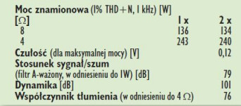

Z każdego kanału "elektrowni" wyciągniemy 136 W przy 8 omach i 243 W przy 4 omach, utrzymując zbliżone wyniki na niemal niezmienionym poziomie przy dwóch kanałach wysterowanych jednocześnie (odpowiednio 2 x 134 W i 2 x 240 W). Czułość jest wyjątkowo wysoka, wystarczy 0,12 V, aby wysterować Power Planta.
Układ impulsowy generuje tradycyjnie dość wysoki szum (-79 dB), dynamika osiąga 101 dB.

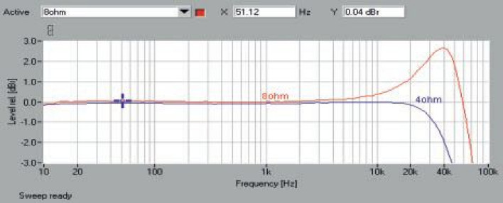

Pasmo przenoszenia (rys.1) przy 8-omowej impedancji ujawnia lekkie wzbudzenie przy 40 kHz, co jest pochodną interakcji fi ltrów wyjściowych z zastosowanym obciążeniem; przy impedancji 4 omów problem ten już nie występuje, spadek -3 dB przypada jednak wtedy wcześniej, przy 49 kHz, podczas gdy dla 8 omów jest to 71 kHz.

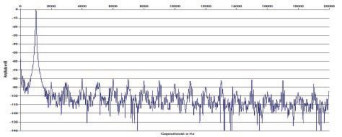

W spektrum zniekształceń (rys. 2) przewagę mają nieparzyste, i choć widoczne są wszystkie, aż do 20 kHz, to utrzymują się na ogół na umiarkowanym poziomie między -80 dB a -90 dB.

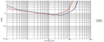

Szum oraz zniekształcenia widać ponownie na rys. 3., gdzie THD+N poniżej 0,1 % jest dostępny w zakresie 4-30 W dla 8 omów i 6-69 W dla 4 omów.
