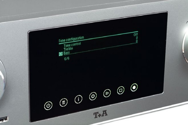

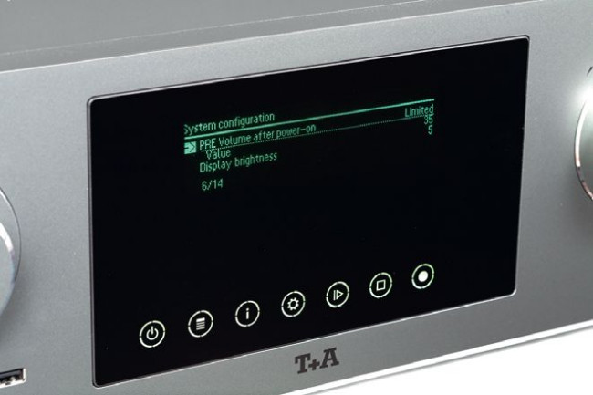

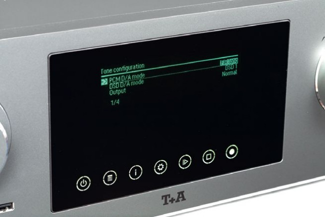

Wyświetlacz nie jest dotykowy ani kolorowy, ale spełnia swoją rolę znakomicie.
Menu jest bogate, począwszy od jasności wyświetlacza aż po skomplikowane ustawienia sekcji audio.

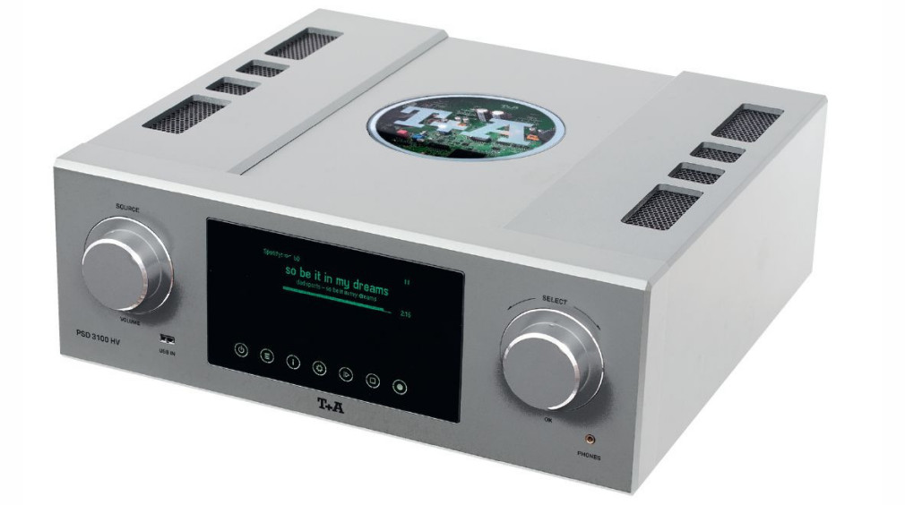

T+A PSD 3100 HV - obudowa, front i obsługa
Wspaniała jakość wykonania obudowy T+A PSD 3100 HV idzie w parze z precyzją działania mechanizmów, zwłaszcza dwóch masywnych pokręteł. Podział ról jest nietypowy. Dwie podstawowe funkcje (regulacja głośności i przełączanie źródeł) skonsolidowano w jednym, lewym pokrętle.

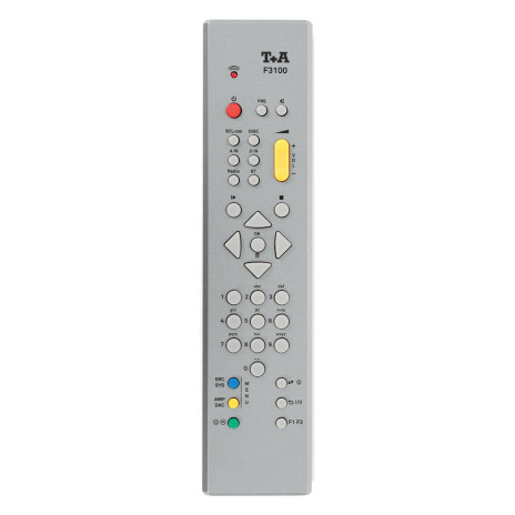

T+A PSD 3100 HV możemy również obsługiwać za pomocą pilota, ale zwolennicy nowoczesnych rozwiązań (a taki jest ten "odtwarzacz") wybiorą aplikację mobilną, gdzie wszystko jest podane w najbardziej kompletny i przejrzysty sposób.

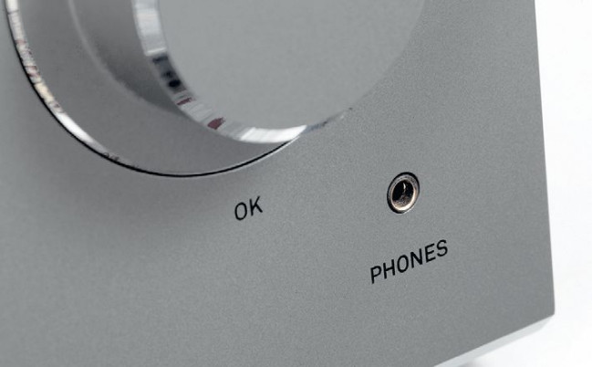

PSD 3100 HV ma zaawansowany wzmacniacz słuchawkowy z wyjściem zbalansowanym (gniazdo 4,4-mm).

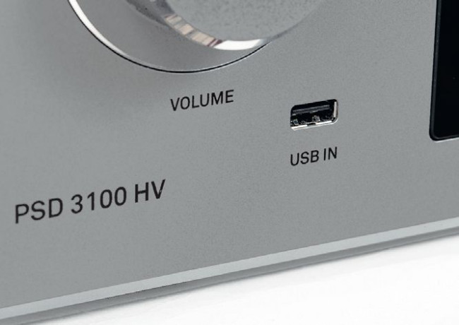

Oprócz funkcji sieciowych są także gniazda USB, do których podłączymy np. dysk twardy z muzyką.
Wątpię, aby przydało się USB (na przednim panelu), do którego możemy podłączać nośniki pamięci (z muzyką). Przechowywanie biblioteki to dzisiaj raczej zadanie dla sieci i serwerów, ewentualnie z tyłu do pracującego w identyczny sposób gniazda USB możemy podpiąć dysk twardy (tak aby nośnika i kabla nie było widać).
Natomiast cennym elementem wyposażenia na froncie jest wyjście słuchawkowe. Tym bardziej, że T+A idzie na całość i serwuje standard zbalansowany oraz złącze typu Pentaconn (za pomocą opcjonalnej 6,3-mm przejściówki można uzyskać sygnał niesymetryczny).

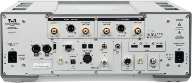

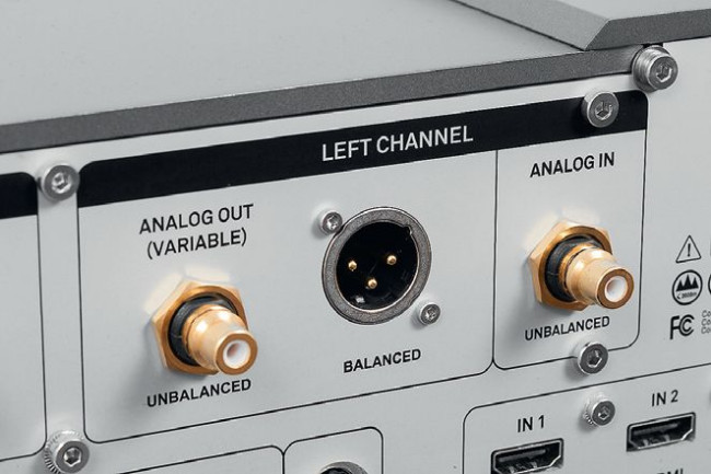

Wyposażenie tylnej ścianki obejmuje gniazda pierwszej potrzeby, a także mniej popularne, a nawet bardzo egzotyczne. Wewnętrzną, symetryczną architekturę sekcji audio sygnalizuje rozdzielenie gniazd analogowych na dwa bloki – lewy i prawy. W każdym z nich są dwa wyjścia (symetryczne XLR i niesymetryczne RCA) oraz jedno wejście analogowe RCA.

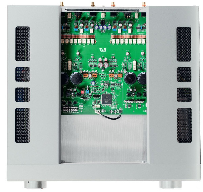

Przez górne "okienko" zobaczymy część układów elektronicznych.
Bardzo obficie prezentuje się sekcja cyfrowa – aż z sześcioma wejściami: optycznym, współosiowym RCA i BNC, a nawet symetrycznym AES/EBU oraz oczywiście USB-B (do komputera).
Dodatkowo jest też USB-A, które odczytuje pliki bezpośrednio z nośników pamięci. Grupa HDMI obejmuje dwa wejścia i jedno wyjście (oczywiście z protokołem ARC). Ich sygnałowe umiejętności dopasowano do dwukanałowej natury urządzenia, nie ma więc dekodera Dolby Atmos czy Dolby Digital. Na wszelki wypadek przygotowano także wyjście współosiowe.

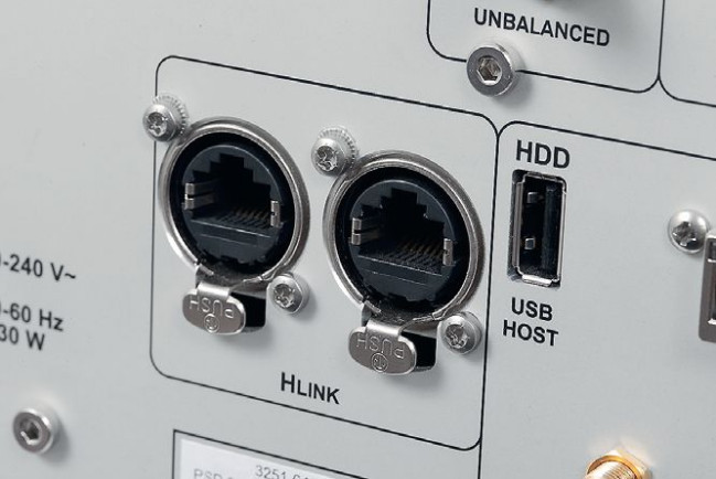

Dzięki firmowemu systemowi komunikacji HLink, T+A PSD 3100 HV potrafi łączyć się np. z końcówką mocy A 3000 HV. Drugi "wynalazek" to system IPA Link, wykorzystywany do transmisji cyfrowych sygnałów audio z odtwarzacza (a raczej transportu) PDT 3100 HV; to jedyny sposób, aby przesyłać dane SACD.
Piloty tego typu dobrze znamy ze sprzętu T+A.

T+A od dawna badało wpływ różnych charakterystyk filtrowania (w zakresie przetworników C/A) na brzmienie i było jedną z pierwszych firm, które udostępniły użytkownikom możliwość ich przełączania. Nie mogło tego zabraknąć w PSD 3100 HV.
Producent proponuje cztery gotowe tryby, kładące nacisk na optymalizację częstotliwościową albo impulsową oraz dwa dodatkowe ustawienia specjalnie dla… systemów zewnętrznych (odtwarzaczy komputerowych i złącza USB-B), które w pewnym zakresie można jeszcze – korzystając z dodatkowego submenu – dopieszczać (finalne filtry analogowe). Dla DSD są odrębne ustawienia – "tylko" dwa filtry.
Dalej wchodzimy w takie dodatki, jak zmiana polaryzacji sygnału, filtry loudness (ich natężenie można regulować), korekcję barwy czy zrównoważenia kanałów. Ostrzegaliśmy...

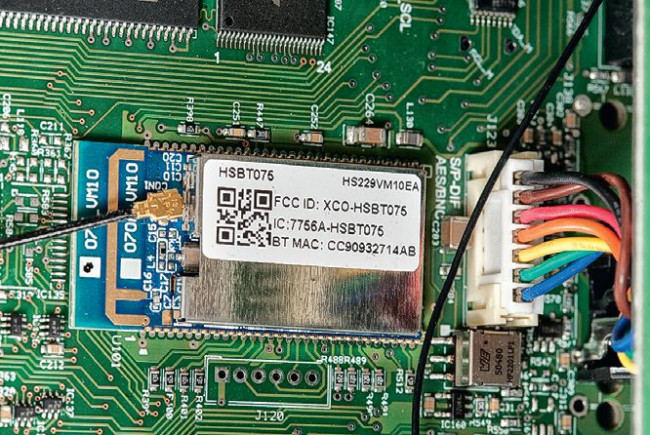

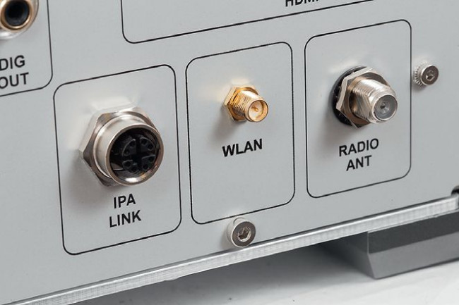

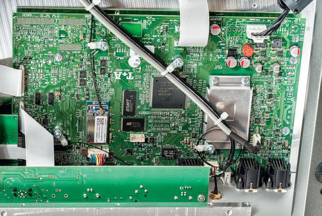

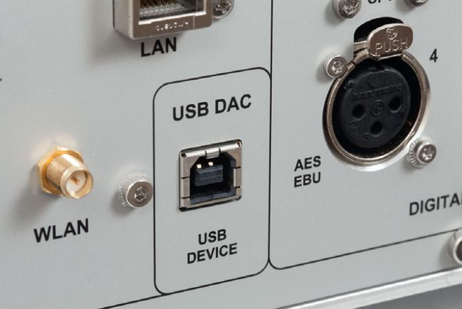

PSD 3100 HV ma metalową obudowę, więc aby uruchomić transmisję Wi-Fi (a także Bluetooth), zainstalowano zewnętrzne anteny (podłączamy je do gniazd z tyłu obudowy). Dwa złącza zasilające (z lewej i prawej strony) wynikają z bezkompromisowej konstrukcji zasilacza, który składa się z dwóch niezależnych obwodów dla sekcji analogowej i cyfrowej.
T+A przedstawia układ strumieniowy jako własny projekt, chociaż wyłuskamy ślady modułu Stream 1955 (bynajmniej nie chodzi o rok produkcji…) austriackiej firmy StreamUnlimited.
To jeden ze specjalistów od cyfrowych "napędów", zwłaszcza sieciowych. Trzecia generacja to system przygotowany od podstaw, wcześniejsze rozwiązania T+A (generacja druga) pochodziły bowiem od zupełnie innego dostawcy.
Do konstrukcji i konfiguracji Stream 1955 firma T+A dorzuciła swoje modyfikacje. Wszystko znajduje się na jednej dużej płytce drukowanej w dolnej komorze obudowy. Zasoby są imponujące; czterordzeniowego procesora, sporej pamięci (32 GB) nie powstydziłoby się niejedno bardzo zaawansowane urządzenie (nie tylko audio).

Najlepsze parametry (cyfrowe) uzyskamy przez wejście USB-B (PCM 32/768 i DSD512).
Stream 1955 załatwia też sprawy związane z komunikacją sieciową (przewodową LAN oraz bezprzewodową Wi-Fi), a nawet strumieniowaniem Bluetooth. Możliwości tego układu obejmują też obsługę standardów wielokanałowych (Dolby Atmos), ale jak już wiemy, tutaj tego nie wykorzystano.

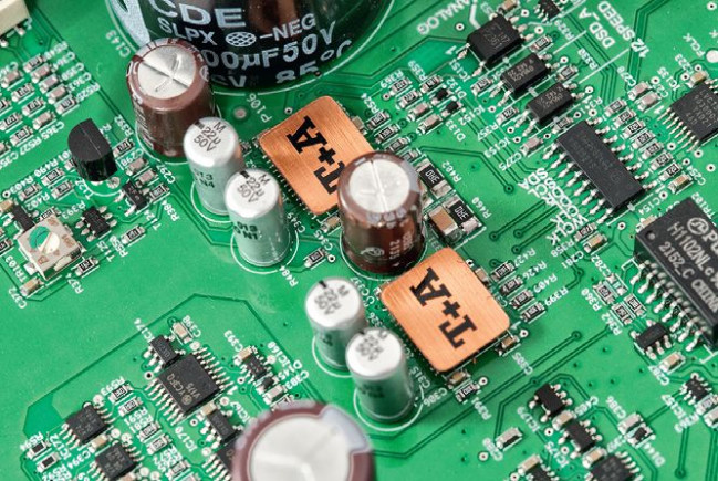

T+A uzupełniło moduł strumieniowy o wybrane przetworniki cyfrowo-analogowe, i to jest chyba najbardziej oryginalna część PSD 3100 HV. DAC składa się z dwóch obwodów, niezależnie dla sygnałów PCM i DSD.
Pierwszy z nich to układ aż czterech (po dwa na kanał) stereofonicznych kości Burr Brown PCM1795. To przetwornik pochodzący z ok. 2009 roku (chociaż po drodze przechodził jakieś modyfikacje). 32-bitowa rozdzielczość jeszcze się broni, podobnie jak wysoka dynamika 123 dB (choć współczesne układy ESS Technology potrafią więcej).

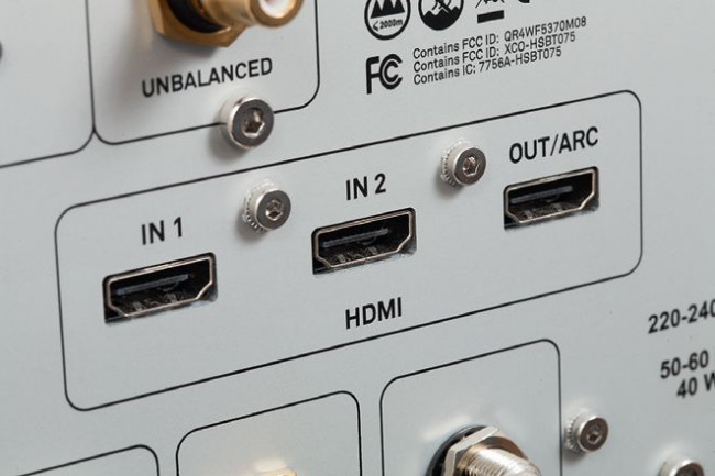

Nowoczesnym dodatkiem jest sekcja HDMI; obok dwóch wejść znajduje się wyjście z kanałem zwrotnym ARC.
Złącze IPA LINK służy do podłączenia firmowego transportu CD/SACD.

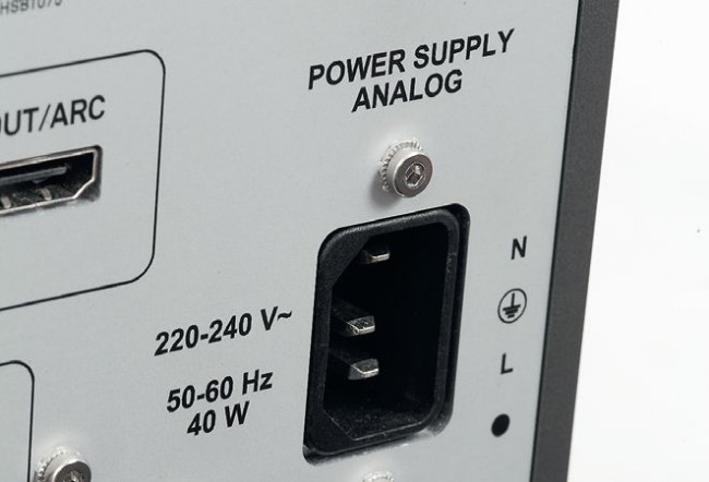

Oddzielenie gniazd zasilających dla sekcji analogowej i cyfrowej to "kropka nad i" separacji ich zasilaczy.

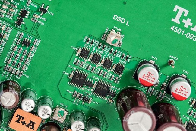

Został z nich skonfigurowany układ podwójnie różnicowy. Wymaga to czterech cyfrowych gałęzi sygnałowych na kanał (cztery stereofoniczne układy PCM1795 dają w sumie osiem pojedynczych gałęzi), co pozwala na osiągnięcie wyższego odstępu sygnału od szumu.
Przetwornik PCM1795 ma właściwie wszystko, co niezbędne do obsługi sygnałów DSD, ale T+A kieruje je do niezależnej, dodatkowej sekcji. Producent chwali się, że zaprojektował ją całkowicie samodzielnie, ale nie zdradza żadnych szczegółów.
Wnętrze obudowy jest pełne przegród, ekranów i zakamarków, zewnętrzne poszycie to tylko coś w rodzaju skorupy, elektronika jest montowana w różnych miejscach centralnego "szkieletu". Tuż pod panelami bocznymi znajdują się dwa niezależne, odsunięte od siebie zasilacze. Górna komora to miejsce dla płytki głównie z układami analogowymi, w tym z okazałym, dwurzędowym regulatorem głośności. Są tutaj także dodatkowe elementy zasilania. Część elektroniki ukryto pod niewielkimi, metalowymi ekranami z miedzianych płytek, które mają miniaturowe oznaczenia T+A.

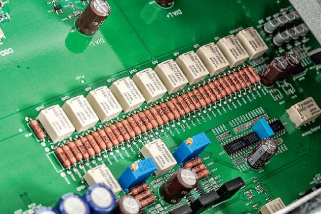

W części analogowej której bryluje również autorski układ regulacji głośności. Pochodną jego specyfiki są delikante stuki, słyszane podczas kręcenia gałką. Układ składa się z szeregu klasycznych rezystorów oraz przekaźników, które załączają je w określonej konfiguracji.
Dzisiaj takie konstrukcje są spotykane dość rzadko. Wiążą się z dużymi kosztami, rezystory muszą być bardzo wysokiej jakości, dobre przekaźniki też nie są tanie, a wszystko zajmuje dużo miejsca na drukowanej płytce.
I znowu na wyciągnięcie ręki są gotowe scalone regulatory, więc większość producentów sięga właśnie po nie. Z wyjątkiem tych, którzy słyszą różnicę i dlatego nie idą na łatwiznę.
Regulator głośności złożono z przekaźników (stąd wyraźne stuki towarzyszące regulacji) oraz baterii precyzyjnych rezystorów.
Tory poszczególnych kanałów są prowadzone niezależnie od siebie i dokładnie opisane.

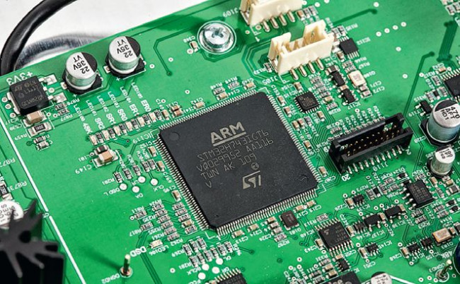

Procesor DSP firmy STMicroelectronics zajmuje się obróbką cyfrowych sygnałów audio.
