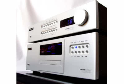

Przetwornik EMM Labs DCC2e SE
Przetwornik, podobnie jak transport, na pierwszy rzut oka ma dość utylitarny wygląd, jednak po chwili zaczynamy wyławiać szczegóły świadczące o tym, że pracował nad tym ktoś oprócz kowala.
Elementy są lekko zaokrąglone i chociaż nie rzuca się to w oczy od razu, to po jakimś czasie widać różnicę między "twardymi" urządzeniami studyjnymi, typu "brutal" a EMM Labsem - też funkcjonalnym, a jednak bardziej "dla ludzi".
Pośrodku mamy dwa wyfrezowane wgłębienia, a w nich po rzędzie przycisków, dość dużych, podświetlanych różnymi kolorami - niebieskim, czerwonym lub zielonym, w zależności od funkcji, którą sprawują.
Górny rząd odpowiedzialny jest za sprawy przetwarzania - mamy tu wskaźnik informujący o prawidłowej synchronizacji z transportem (można go taktować sygnałem przetwornika - tak też był testowany - lub odwrotnie), następnie dwa przyciski zmieniające bazową częstotliwość zegara - 44,1 oraz 48 kHz, zmianę fazy absolutnej (w domenie cyfrowej), dwa rodzaje traktowania sygnału przychodzącego - szeroki i wąski (o czym za chwilę) oraz przycisk mute.
Najpierw faza - to wyjątkowo przydatny przycisk, który pokazuje, że większość płyt ma pomieszane fazy, albo jeśli ma zachowaną, to często odwróconą. Można się nim bawić na okrągło, jednak generalnie zawsze wolałem dźwięk z odwróconą fazą. Dlaczego - teoretycznie nie potrafię uzasadnić.
Znaczne zmiany wprowadza także filtr ustalający szerokość odbioru impulsów. W układach cyfrowych można bowiem podejść do sygnału "z wiarą", że wszystko jest OK, albo założyć, że sygnał jest nieco zniekształcony jitterem (nagranym) i potraktować go z podejrzliwością.
Najlepszy dźwięk otrzymujemy, kiedy przyjmujemy sygnał "wide", tj. bez ograniczania jego szerokości. Tak też zabrzmią najlepsze płyty - przepięcie na "narrow" wyraźnie zubażało dźwięk, zmniejszając jego głębię i rezolucję.
Z kolei przy płytach pop wyraźnie lepiej było w położeniu "narrow", ponieważ w "wide" dźwięk tracił nieco na skupieniu i ostrości. Dolny rządek przycisków służy do obsługi sekcji przedwzmacniacza - wyboru wejść.
Z boku umieszczono okienko, a w nim duże diody LED z niebieskim filtrem, pokazujące wysterowanie wyjścia regulowanego. Do dyspozycji mamy 100 kroków (0-99). Obok umieszczono gałkę siły głosu - i bardzo dobrze, nie cierpię przycisków w tej funkcji.
Przetwornik jest głęboki i kończy się dwoma metalowymi "odbojnikami", które uniemożliwiają złamanie kabli wpiętych na tylnej ściance, o co przy zastosowanych w EMM-ie plastikowych gniazdach ST jest nietrudno. A możliwości podłączenia urządzeń są tutaj wyjątkowo rozbudowane.

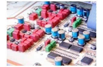

Wnętrze przynosi kilka niespodzianek. Pierwsza związana jest z zasilaniem - EMM Labs stosuje zasilacze impulsowe. Wyklęte przez użytkowników tanich odtwarzaczy DVD, używane są jednak w urządzeniach Chorda (a więc piekielnie drogich) oraz Linna.
Zasilacz w urządzeniu Maitnera jest bardzo rozbudowany. Użyto w nim transformatora Talema oraz ultra-szybkie diody i tranzystory. Aby chronić układ przed szumem wysokoczęstotliwościowym, zasilacz zamknięto w aluminiowej osłonie.
Część elektroniczna została podzielona między dwie płytki: cyfrową i analogową. Pierwsza z nich, wielowarstwowa, wykonana została z Teflonu. W jej centrum są dwa układy DSP - jeden od Sony, dekoder DSD CXD2926 - inny niż powszechnie stosowane dekodery, ale uważany za lepszy.
Sygnały z wejść biegną jednak do innej, dużej kości Xilinxa Spartan wspomaganej przez mniejszą kość tej firmy, zarządzającą sygnałami zegarów - mamy aż cztery osobne, bardzo ładne zegary, z których każdy obsługuje inną częstotliwość próbkowania.
To znacznie lepszy sposób, choć bardziej skomplikowany niż uzyskiwanie pożądanej częstotliwości w pętli PLL odpowiedzialnej w znacznym stopniu za jitter.
W Spartanie zachodzi też proces konwersji sygnału PCM na DSD i dopiero w takiej formie wysyłany jest on do dolnej płytki (taśmą komputerową). A dolna płytka... to state-of-the-art montażu.
Wykonano ją z materiału o nazwie Arlon 25, dziesięciokrotnie droższego, ale też o tyle lepszego od Teflonu. Pierwszy raz widziałem taki montaż w urządzeniach Enlightened Audio Design uważanych za absolutną czołówkę świata przetwarzania D/A, jednak od tamtej pory (minęło kilka lat) zdarzyło się to tylko raz. Najwyraźniej cena jest zaporowa.
Nie widać tutaj żadnych klasycznych przetworników D/A, chyba że są schowane pod spodem (niestety bez kompletnej demolki nie da się przetwornika rozkręcić - a demolować urządzenie za 10 000 USD? - to nie dla mnie...).
Wydaje się jednak, że dekodowanie sygnału odbywa się w programowalnych układach DSP, także Xilinxa, bo takie są na wejściu do sekcji analogowej (wspomagają je pamięci Philipsa).
Przetworniki te mają tylko jeden cel: zdekodować sygnał DSD. W transporcie sygnał PCM z płyt CD zamieniany jest bowiem na DSD (firmowa nazwa procesu Meitner Digital Audio Translator - MDAT), jednak o dwukrotnie wyższej częstotliwości próbkowania niż zapisywany na pytach SACD (5,6448 MHz).
Taka częstotliwość jest standardem w studiach nagraniowych operujących w środowisku DSD. Ponieważ jednak przetwornik przyjmuje także sygnały PCM, ich drugorzędną umiejętnością jest dekodowanie standardowego sygnału.
A część analogowa jest piękna, prosta i... piękna, bo prosta. Nie dość, że na płytce arlonowej, to ma jeszcze ścieżki podwójnej grubości z OFC. Na wstępie sygnał pobierany jest do układów LT1223, a następnie obrabiany w kościach Burr-Browna OPA134. Część ta jest szczelnie obstawiona kosteczkami polipropylenowych kondensatorów WIMY.
Tuż obok tej sekcji widać rozbudowane układy stabilizacyjne - tak jak przy układach cyfrowych. Po tej obróbce sygnał biegnie do scalonych przełączników CMOS ADG451 (tutaj decydujemy, czy sygnał biegnie bezpośrednio do wyjścia, czy do regulacji głośności), a następnie do dwóch stereofonicznych, cyfrowych potencjometrów Dallas Semiconductor DS1267.
Tak więc nie ma tutaj wyrafinowanego, osobnego przedwzmacniacza, a po prostu tłumik na wyjściu. Trzeba się będzie zastanowić, co lepsze - czy minimalizm EMM Labs, czy zewnętrzny preamp.
Transport EMM Labs CDSD SE
Napęd, trochę niespodziewanie, nie jest toploaderem, ale klasycznym urządzeniem z szufladą. Może nie powinienem traktować tego jako niespodzianki, przecież istnieje wiele znakomitych napędów z szufladą, żeby wspomnieć VRDS (teraz w wersji NEO), napędy Marka Levinsona i Linna (głęboko modyfikowane Philipsy) i parę innych. Jednak znaczniejsza liczba drogich odtwarzaczy CD stosuje napędy typu toploader, stąd moje początkowe zdziwienie.
Sterowanie CDSD jest bardzo proste - pośrodku mamy szufladę, nad nią bardzo duży i czytelny wyświetlacz na diodach LED z niebieskim filtrem (część komunikatów występuje w postaci podświetlanych, stałych napisów - także w kolorze niebieskim). Nie ma funkcji Text.
Obok, w identycznym frezie jak w przetworniku, umieszczono przyciski sterujące. Podświetlane są na pomarańczowo, oprócz świecącego na czerwono przycisku pauzy i niebieskiego wskaźnika komunikacji między napędem i przetwornikiem.
