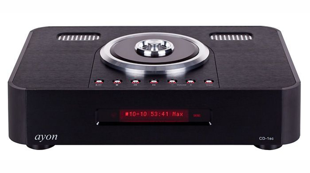

Dla Ayona to odtwarzacz trzeciej generacji - po CD-1 i CD-1s. Z poprzednikami łączy go nie tylko symbol, ale też napęd typu top-loader i wyjście na lampach. I oczywiście nadzwyczaj solidna, jak też efektowna obudowa, skręcana z 10-mm aluminiowych płyt, charakterystycznych zresztą dla wszystkich urządzeń Ayona.

Płytę wkładamy bezpośrednio na oś silnika, a komorę z płytą zamykamy ręcznie ciężkim, akrylowym talerzem (z aluminiowym uchwytem). Początkowo był osobny krążek dociskowy, a pokrywa służyła tylko celom estetycznym, jednak potem zintegrowano obydwa elementy - co jest na pewno wygodniejsze.
Przy górnej krawędzi znajduje się rządek podświetlanych przycisków sterujących, możemy tu także regulować wzmocnienie i wybrać wejście (cyfrowe). Niezwykłe funkcje, jak na odtwarzacz CD? Wszystko już było... zdarza się to rzadko, chociaż... coraz częściej - nowoczesne odtwarzacze przypominają przetworniki C/A zintegrowane z napędem.
Z przodu Ayona Audio CD1sc umieszczono czerwony wyświetlacz typu dot-matrix, na którym odczytamy liczbę utworów, ich numery, czas, a także siłę głosu. Obok znalazł się mały, podświetlany znaczek 24/192, wskazujący użycie upsamplera, który może być jednak wyłączony; zabrakło tylko ukazania na wyświetlaczu częstotliwości próbkowania wybranego wejścia.
