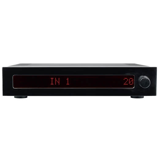

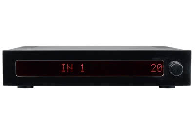

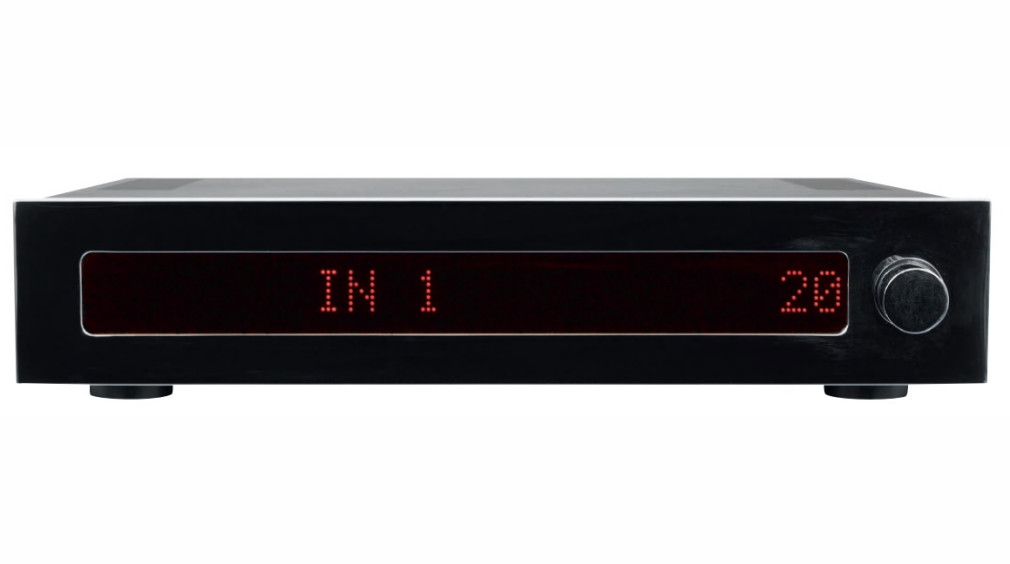

Restek MDAC+: obudowa
Większą część obudowy przetwornika Restek MDAC+ wykonano z blachy pokrytej lakierem proszkowym o wyczuwalnej, grubej strukturze, ale i tak najważniejszy jest przedni panel.
Znajduje się na nim prosty wyświetlacz w kolorze czerwonym, z punktową matrycą. Ramkę, którą otrzymałem, zdobią niesamowicie wypolerowane chromy, podobnie wykończono także jedyny element regulacyjny - niewielkie pokrętło.
Komu chrom nie pasuje, niech wie, że przednia ścianka może być wykonana ze szkła, czarnego aluminium, w kolorze złotym (szampańskim), że są wersje błyszczące i matowe, a sam wyświetlacz - zamiast na czerwono - może świecić na niebiesko lub zielono.
Pojedyncze pokrętło może wydawać się z początku dość ograniczone w obsłudze, rzeczywiście przy dość skomplikowanym menu możliwości lewo-prawo oraz potwierdzenie (wciśnięcie pokrętła) nie są szczytem wygody, ale można się do tego przyzwyczaić. W tylnej części obudowy wykonano szereg otworów wentylacyjnych, chociaż wydaje się, że głównie ze względów estetycznych - urządzenie nie nagrzewa się mocno.
