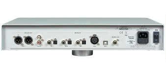

Primare DAC30 - przyłącza
Primare DAC30 pod względem różnorodności gniazd przyłączeniowych jest niemal tak innowacyjny jak M51 (tylko NAD ma HDMI). Primare jest jednak rekordzistą pod względem liczby wejść. Trzy z pięciu obsługiwanych selektorem źródeł ma podwójną naturę, grupuje zarówno standard optyczny, jak i elektryczny współosiowy, pozostawiając wybór użytkownikowi.
Czwarte z wejść to studyjny format AES/EBU, a piąte - obowiązkowy dzisiaj port USB. Aby z niego skorzystać, użytkownicy systemu Windows muszą wcześniej odwiedzić stronę internetową producenta i pobrać z niej odpowiedni sterownik, który trzeba następnie zainstalować na komputerze.
Jak zwykle w uprzywilejowanej sytuacji są posiadacze sprzętu Mac i komputerów z zainstalowanym systemem Linux (choć tam - w zależności od dystrybucji, czyli wersji - trzeba niekiedy poświęcić trochę czasu na właściwą konfigurację).
Niezależnie od wejść, Primare DAC30 ma także cyfrowe wyjście - w formacie elektrycznym współosiowym. Ważniejsze będą oczywiście wyjścia analogowe, a tutaj mamy komplety RCA i XLR, w obydwu przypadkach napięcie na tych gniazdach jest stałe, nie podłączymy więc DAC30, tak jak M51 czy HD25, bezpośrednio do końcówki mocy. Primare pracuje z maksymalną częstotliwością próbkowania 192 kHz i rozdzielczością 24 bity.
Wyjścia XLR mogą sugerować, że urządzenie ma konstrukcję zbalansowaną i tak jest w rzeczywistości, ale tylko w obszarze układów analogowych, gdzie docierający z sekcji cyfrowej sygnał jest zamieniany na postać symetryczną.
Każde z wejść cyfrowych dostarcza dane najpierw do konwertera częstotliwości próbkowania Burr Brown SRC43921, który zamienia je na postać 24 bity/192 kHz. Przetwornik to Crystal Semiconductor CS4398 o tych samych parametrach i teoretycznej dynamice 120 dB. Układ ma zintegrowany filtr wyjściowy, a także możliwość regulacji głośności, którego jednak Primare nie wykorzystało.
W sekcji analogowej znów wkraczają do działania układy Burr Brown - tym razem wzmacniacze operacyjne OPA2134. Widać też bardzo dobre elementy bierne - kondensatory WIMA i EPCOS oraz rezystory MELF.
