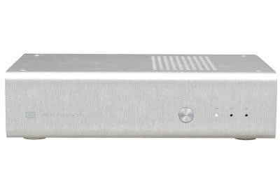

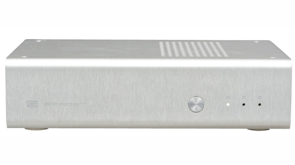

Układy cyfrowe wytwarzają bardzo dużo szumu wysokoczęstotliwościowego, który trzeba stłumić do akceptowalnego poziomu. W Schiit Bifrost zastosowano sztywną skorupę złożoną z wygiętego w kształt U aluminiowego modułu, tworzącego górę, front i dół, nasuwanego na właściwe chassis, wykonaną także z aluminium. Dzięki temu, a także dzięki wyczyszczeniu przedniej ścianki z przycisków i napisów, urządzenie wygląda niezwykle elegancko.
Poprowadzono to zresztą dalej, oznaczając poszczególne wejścia nie nazwami, ale symbolami. Są trzy: elektryczne RCA i USB, a także optyczne TOSLINK. Wybrane sygnalizowane jest mikrodiodą LED świecącą się pod danym symbolem. Nie ma nigdzie informacji o tym, jaki dochodzący sygnał ma parametry, ani czy transfer USB jest "bit perfect", czy nie.

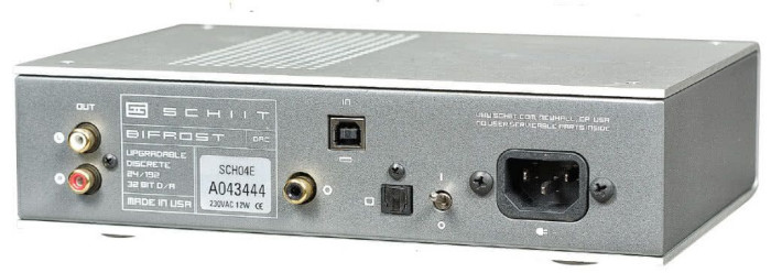

Na tylnej ściance przetwornika Schiit Bifrost widać typowy dla tej klasy urządzeń zestaw wejść i wyjść. Urządzenie nie ma pełnych nóżek, tylko podklejone cztery kółka z filcu.
Wejścia cyfrowe są oznaczone symbolami przypominającymi kształt wejść. Podobnie jest z gniazdem sieciowym. Jedynie wyjście analogowe zostało opisane klasycznie.

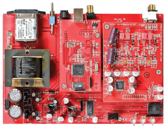

Schiit Bifrost jest większy niż inne "daki" z tego testu - wewnątrz znalazł się również zasilacz, solidny, liniowy. Przy gnieździe sieciowym umieszczono filtr szumów RF. Trafko wypuszcza pojedyncze napięcie, ale stabilizacja prowadzona jest osobno dla poszczególnych modułów.
W sumie na płytce znalazło się pięć stopni stabilizujących. Odbiornik cyfrowy to znany układ Cirrus Logic CS8416, tutaj w dużej wersji. Obecnie są stosowane niemal zawsze miniaturowe, przygotowane z myślą o systemach przenośnych i komputerowych (taki właśnie znajdziemy w DAC Box DS Pro-Jecta). Przyjmuje on sygnał PCM do 24 bitów/192 kHz.
Z kolei kość przetwornika - sygnał do 32 bitów. To znakomity AKM AK4399 Audio4Pro 32/192 (Asahi Kasei Microdevices Corporation). Jest on flagowym produktem tej japońskiej firmy i przyjmuje sygnał PCM do 32 bitów i 768 kHz (32 bitów/768 kHz) oraz DSD do 5,6 MHz.
Na samym dnie umieszczono niewymienną płytkę bazową. Do niej, na pinach, wpięto płytki odbiornika USB i przetwornika C/A - obydwie możemy wymienić na lepsze.
Zmontowano go na osobnej płytce, wpinanej do głównej za pośrednictwem złoconych pinów. Układ analogowy jest w całości dyskretny, montowany powierzchniowo. Zastosowano w nim, pracujące w klasie A, tranzystory polowe typu J-FET bez sprzężenia zwrotnego.
Osobną płytkę otrzymał odbiornik i dekoder USB. W wersji v1.40, z którą mamy do czynienia, jest to układ CMEDIA CM6631 przyjmujący sygnał do 32 bitów/192 kHz (USB 2.0 Audio).
Schiit Bifrost nie akceptuje sygnału DSD, ale to może się zmienić, o ile firma przygotuje apgrejd. Atutem konstrukcji jest bowiem modułowość, z wymiennymi płytkami DAC-a i odbiornika/dekodera USB. W momencie pisania tego testu było wiadomo, że będzie dostępna nowa wersja DAC-a z poprawionym stopniem wyjściowym, w którym zrezygnowano z kondensatorów sprzęgających na rzecz układu DC-Servo.
