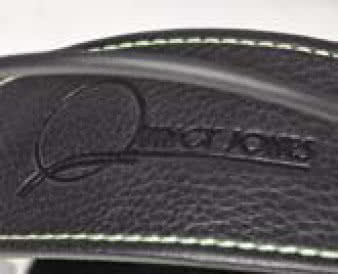

Duże muszle połączono z pałąkiem za pomocą obrotowego przegubu; na pałąku z dwóch prętów zainstalowano przylegający do głowy skórzany pasek; nie ma tradycyjnego wysuwanego mechanizmu do regulacji.
Jego rolę przejął system elastycznych strun rozciągniętych między muszlami a konstrukcją skórzanego paska, ściskających słuchawki na głowie w odpowiednim położeniu.
