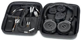

Firma przewidziała i różne zachcianki klienta. Jeśli chcemy wyjechać za granicę - nie ma sprawy - w komplecie znajduje się ładowarka 100-240 V i cztery wymienne wtyki (Europa, Wlk. Brytania, USA oraz Australia), akumulator możemy ładować też z USB; będziemy lecieć samolotem - jest przejściówka.
Jeśli nasz domowy zestaw audio ma tylko duże wyjście słuchawkowe 6,3 mm - jest przejściówka; gniazdo słuchawkowe źródła nie chce współpracować z 4-pinowym zakończeniem nadajnika... jest przejściówka na 3 piny (chociaż w instrukcji nie podano wprost tej informacji); kupiliśmy bezmyślnie podczas wakacji grajka z wyjściem 2,5 mm albo mamy Nokię - jest przejściówka!
Jesteśmy w Bieszczadach i skończył się akumulator... - przepraszamy się ze zwykłym kabelkiem (tzw. bypass) i przewodowo idziemy na połoniny. Nadajnik przydaje się do czegoś jeszcze - za jego pomocą możemy "ubezprzewodowić" dowolny przenośny sprzęt, nieposiadający Bluetooth. Bierzemy dwa paski samoprzylepnego rzepa (oczywiście w zestawie) i przyczepiamy sobie nadajnik do obudowy grajka.
Alternatywnie możemy użyć dwóch szerokich gumek; właśnie przetestowałem ten pomysł z odtwarzaczem przenośnym Colorfly, w końcu można zapiąć w kieszeni drogie cacuszko i nie martwić się, że się niechcący je uszkodzi, gdy zawadzimy przewodem słuchawkowym.

Do tego dostajemy sztywne, eleganckie etui, które mieści te wszystkie elementy, a dla największych z nich (ładowarka i wtyki) przygotowano specjalnie ukształtowane zagłębienia, żeby w transporcie nie uszkodziły się nam słuchawki.
Każdy element tej układanki jest piękny jak z obrazka; matowe aluminiowe uchwyty złoconych wtyków (jedenaście) i czarna plecionka na kablach dodają szyku.
Słuchawki AKG 840 KL trzymają klasyczną linię AKG - modeli z okrągłymi muszlami. Jakość wykonania nienaganna - każdy z widocznych elementów pałąka jest metalowy albo przynajmniej zbrojony metalem. Mięciutka wyściółka łagodnie acz skutecznie przylega do uszu.
Jeśli tylko akceptuje się małe muszle, to po kilku minutach zapominamy, że mamy coś na głowie - jest wygodnie i nie za gorąco. Konstrukcja słuchawek AKG 840 KL pozwala na złożenie ich do tzw. rogalika i schowanie do kieszeni.
