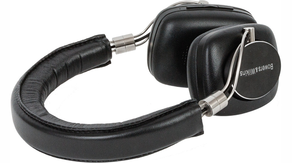

Bowers & Wilkins P5 Wireless są dość lekkie - 213 g, cięższe zaledwie o 18 g od wersji bazowej i podobnie jak one - prezentują się jak biżuteria. Zgrabne kształty, odrobina sznytu retro, precyzyjne wykonanie, dają dużo satysfakcji.
Pałąk oraz poduszki są pokryte bardzo delikatną skórą owczą. Słuchawki nie składają się całkowicie, ale w komplecie jest odpowiednio duża i ładna torebka z pikowanego materiału.

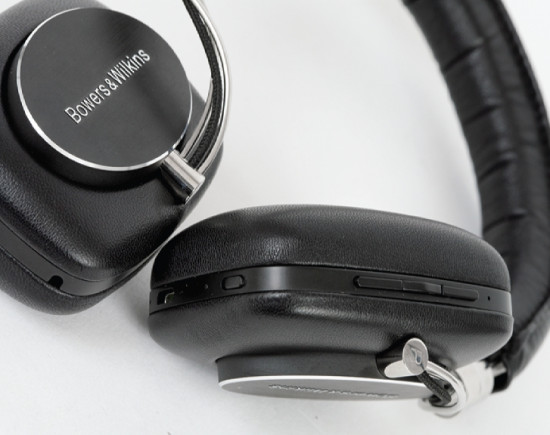

Do włączania i wyłączania oraz uruchamiania BT służy tylko jeden przycisk. Obok niego jest port USB służący do ładowania; elementy te znajdziemy na dolnej części muszli.
Bateria słuchawek Bowers & Wilkins P5 Wirelesswystarcza na 17 godzin ciągłej pracy. Gdy słuchawki nie otrzymują sygnału ze źródła przez ponad 20 minut, wyłączają się, zatem nie będzie konieczne ładowanie ich co chwilę.
Z boku muszli znajdują się trzy przyciski; dwa z nich odpowiadają za zmiany poziomu głośności, a jeden (środkowy) jest wielozadaniowy - obsługuje pauzowanie (1 x), przerzucanie ścieżki do przodu (2 x szybko), do tyłu (3 x szybko) oraz służy do akceptowania i kończenia połączeń telefonicznych.
Na dolnej części prawej muszli widać gniazdo USB oraz przycisk włączania zasilania i transmisji BT. Z boku znalazły się trzy klawisze, z których środkowy odpowiada za kilka ustawień; pozostałymi dwoma regulujemy głośność.

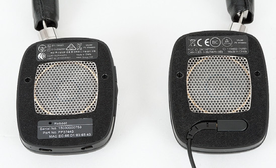

BT pracuje w klasie 1, co teoretycznie oznacza transmisję do 100 m, natomiast przepustowość 4 (1Mb/s) jest wystarczająca w urządzeniach tego typu, a znacznie zmniejsza pobór energii. Poduszki słuchawek są zdejmowane, trzymają się na magnesach, dodatkowo ustawiane przez dwa kołeczki.
Pod jedną z nich znajduje się przycisk do resetowania urządzenia, ale ważniejszą funkcję znajdujemy chyba pod drugą - jest tam gniazdo na kabel pozwalający na tradycyjne podłączenie.

Przewód umieszcza się w specjalnej plastikowe kostce, a następnie układa w wycięciu w muszli. Elementy spasowane są bardzo precyzyjnie, o zastąpieniu tego przewodu innym, np. dłuższym, nie ma mowy. Kabel Bowers & Wilkins P5 Wireless ma długość doskonałą dla urządzeń przenośnych (120 cm) oraz mini-jack (3,5 mm).
Po ściągnięciu poduszek widać 40-mm przetworniki - jak podaje producent: z mylarowymi membranami na nylonowych zawieszeniach i z neodymowymi magnesami. Bowers & Wilkins P5 Wireless to konstrukcja zamknięta.

Gąbki bardzo łatwo można zdjąć, trzymają się na magnesach i miniaturowych trzpieniach. Pod prawą muszelką znajduje się wejście na wtyk kabla. Pod prawą muszlą mamy podstawowe dane egzemplarza oraz przycisk do resetowania.
