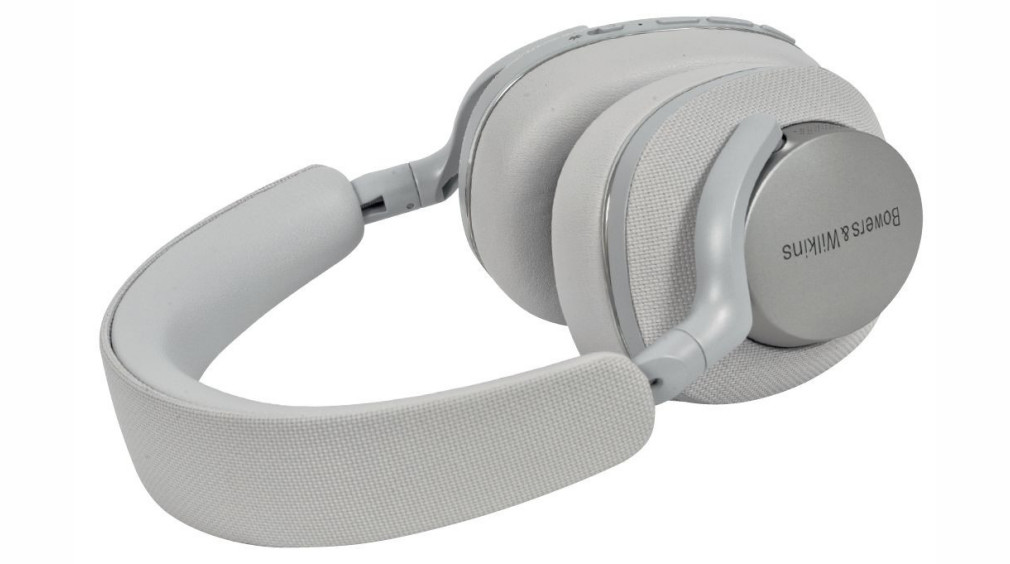

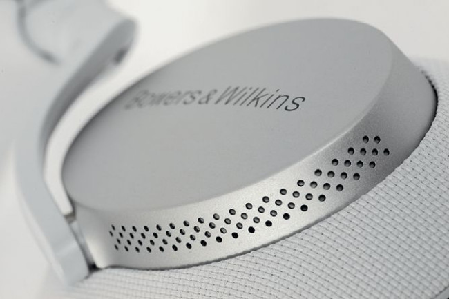

Główne założenia oryginalnego projektu pozostały bez większych zmian: owalne muszle zwężają się do tyłu, poduszki wykonano z ekologicznej skóry, korpusy muszli są plastikowe, tylne kapselki z logo producenta – metalowe.

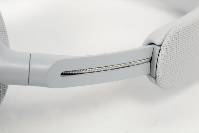

Charakterystyczne dla Bowersa są oryginalnie wygięte ramiona łączące muszle z pałąkiem za pośrednictwem przegubów. Szyny regulacyjne poruszają się wewnątrz pałąka z lekkim oporem, bez mechanizmów zapadkowych.
Bowers & Wilkins Px7 S2 sprawiają wrażenie słuchawek małych, ale po maksymalnym rozsunięciu pałąka na głowie zostaje jeszcze dużo luzu. Jest go też dosyć wokół uszu, mimo że pady nie są bardzo pękate.

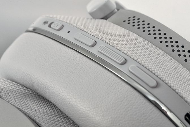

Pałąk jest sprężysty i dość mocno naciska (z boku) na głowę, dzięki czemu słuchawki trzymają się pewnie. Mimo to pasywne tłumienie nie jest bardzo skuteczne, ale na ostateczny rezultat wpływają układy elektroniczne. Obsługę wszystkich funkcji przygotowano na bazie tradycyjnych przycisków.
Bowers & Wilkins PX7 S2 - obsługa

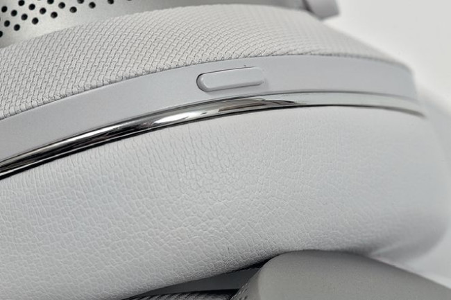

Na prawej krawędzi znajduje się zestaw podstawowy – włącznik zasilania, regulacja głośności oraz sterowanie odtwarzaniem; na lewej – tylko jeden przycisk, ale zgodnie z instrukcją obsługi jego działanie możemy… programować.
Na dolnej krawędzi lewej muszli znajduje się tylko jeden przycisk, który może jednak wywoływać różne (w zależności od ustawień) funkcje.
Możemy, ale nie musimy; w wariancie fabrycznym (i tak już pewnie w większości przypadków zostanie) służy do włączania trybów przeźroczystości akustycznej lub tłumienia hałasów ANC. Po zmianie (przez aplikację mobilną) przywołamy asystenta głosowego.

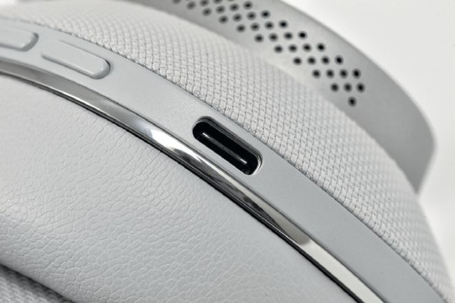

Bowers & Wilkins PX7 S2 - gniazdo USB-C i obsługiwane kodeki
Gniazdo jest tylko jedno – nowoczesne USB-C – do tego niezwykłe, bo pełni aż potrójną rolę (więcej o tym oryginalnym pomyśle w ramce obok). Bowers & Wilkins Px7 S2 obsługują aż cztery ważne standardy kodowania: SBC, AAC, aptX oraz najdoskonalszy aptX HD. Czas pracy (na jednym ładowaniu) sięga 30 godzin. To wynik dobry, chociaż są w tej dziedzinie inni liderzy.

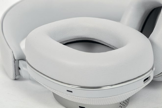

Złącze jest tylko jedno, w formie nowoczesnego, wielofunkcyjnego gniazda USB-C.

Poduszki obszyto mięciutką skórą.

Mechanizm regulacji pałąka działa precyzyjnie, z optymalnym oporem.

USB-C potrafi wszystko (nie)najlepiej
W ramach modyfikacji elektroniki słuchawek i porządkowania kwestii funkcjonalnych w nowych Px7 S2 zrezygnowano z analogowego złącza mini-jack (miał je model Px7), ograniczając się do pojedynczego gniazda USB-C. Czy takie nowoczesne rozwiązanie sprawdzi się w praktyce? Jedno złącze do wszystkiego?
USB-C odpowiada w tych słuchawkach aż za trzy systemy. Pierwszy z nich to oczywista funkcja ładowania akumulatorów. Druga wiąże się z możliwością przesłania do słuchawek sygnałów cyfrowych, wówczas złącze USB-C staje się wejściem w formule USB-DAC.
Do każdego z powyższych zadań służy dołączony do słuchawek przewód z końcówkami USB (zarówno od strony słuchawek, jak i źródła, ewentualnie ładowarki).
Mimo braku gniazda mini-jack, Bowers & Wilkins Px7 S2 wciąż mogą przyjmować sygnały analogowe… W pewnym sensie. Niezbędny jest specjalny kabelek, który B&W również dodaje w komplecie. Z jednej strony (wpinanej do słuchawek) ma on złącze USB-C, z drugiej (do źródła) – jest analogowy wtyk mini-jack.
Wewnątrz wtyków (jednego z nich lub obydwu) została zainstalowana miniaturowa elektronika: przetwornik analogowo-cyfrowy. Zasilanie jest pobierane ze słuchawek.
Całość prezentuje się elegancko, słuchawki nie straszą "staromodnym", 3,5-mm gniazdem, wszystko działa sprawnie, jednak pociąga za sobą pewne konsekwencje.
Użycie takiego trybu "analogowego" nie skraca, jak w większości słuchawek, drogi sygnału, ale zmusza go do przejścia przez podwójną konwersję – najpierw A/C, potem C/A. W zasadzie przekreśla to szanse na uzyskanie najwyższej jakości dźwięku (w tym trybie).
Po złącze analogowe (w słuchawkach bezprzewodowych) sięgamy również w sytuacjach awaryjnych, gdy skończy się energia zgromadzona w akumulatorach. Jednak specyficzny układ w Bowers & Wilkins Px7 S2 wyklucza taki scenariusz.
Słuchawki nie mają trybu pasywnego. Do działania – także ze źródłami analogowymi, ze względu na pracę przetworników – niezbędne jest zasilanie. Taki tryb analogowy traktowałbym więc raczej jako ciekawostkę i już opcję zupełnie marginalną, gdy źródło (i my...) nie mamy innego wyjścia.
Pod względem wygody najlepsza jest transmisja Bluetooth, a najwyższą jakość uzyskamy z przewodowego, cyfrowego połączenia USB-DAC. Zawsze konieczna jest naładowana "bateria".
