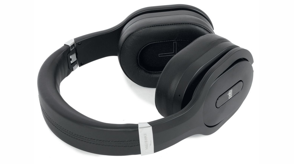

PSB M4U 8 MkII wyglądają nowocześnie a zarazem poważnie, zwłaszcza w wersji czarnej; jest też brązowa (Espresso Brown). Są dość ciężkie (342 g); ważne mechanicznie elementy, takie jak szyny regulacyjne (i przeguby), są metalowe.

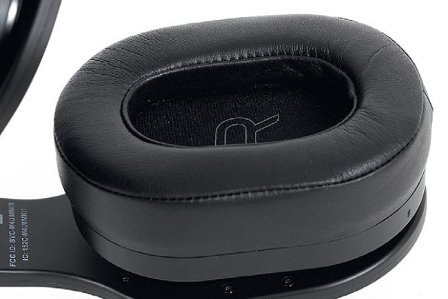

Owalne poduszki zostały wykończone ekologiczną skórą, dobrze przylegają do głowy, a całe słuchawki trzymają się pewnie. Mechanizm "łamania" pozwala na ich złożenie.

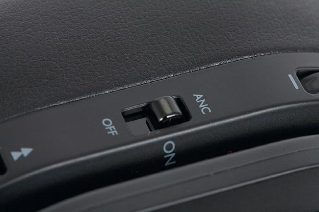

Przełącznik ma trzy pozycje: wyłączoną, włączoną oraz redukcję szumów ANC. W pierwszej z nich PSB M4U 8 MkII pracują w trybie pasywnym, wyłączając całą elektronikę.
Przetworniki (elektroakustyczne) są wówczas "na krótko" połączone z 3,5-mm gniazdami i żaden układ nie wtrąca się w sygnał. Natomiast po włączeniu zasilania wszystkie sygnały (Bluetooth oraz z kabli) trafiają zawsze do procesorów cyfrowych i wzmacniaczy.
Chociaż PSB M4U 8 MkII mają wiele bardzo zaawansowanych systemów, to do obsługi służą mechaniczne przełączniki.

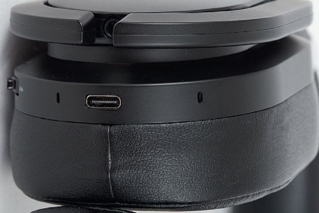

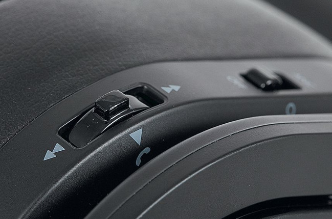

Na prawej muszli znajdują się też dwa dodatkowe przyciski – regulacji głośności i sterowania odtwarzaczem, a także gniazdo USB-C (ładowanie akumulatorów oraz cyfrowe wejście USB-DAC).
Złącze USB-C pełni rolę gniazda zasilającego (do ładowania akumulatorów) oraz wejścia cyfrowego w trybie USB-C.

Poduszki są owalne, dość ściśle przylegają do ucha i zapewniają dobrą pasywną izolację akustyczną.
