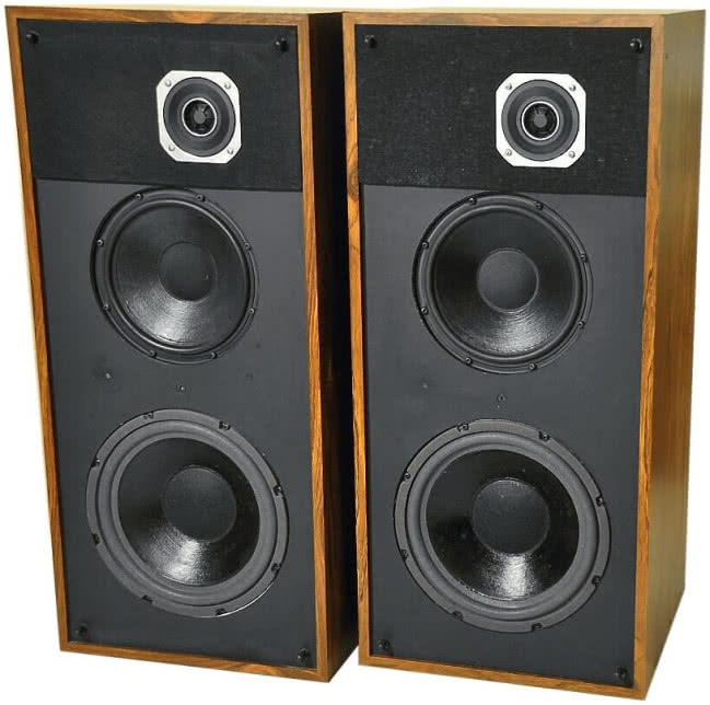

PSB powstało w 1972 roku, Passif 50 wprowadzono pod koniec 2022 roku, ale nie był to produkt sezonowy, wciąż jest w sprzedaży i warto się nim zająć. W dodatku nawiązuje on swoją konstrukcją do modelu Passif II z… 1974 roku, więc w tym roku znowu mija 50 lat, tym razem od powstania protoplasty.
Oto kolejna firma, która narodziła się w latach 70., gdy rynek hi-fi bujnie rozwijał się na gruncie stereofonii, już dobrze utrwalonej i rozpoznawalnej jako synonim wysokiej jakości, a zarazem wciąż pachnącej świeżością, atrakcyjnej dla wszystkich – nadeszły wtedy czasy, gdy każdy chciał mieć "wieżę" i prawie każdy ją miał.
A ponieważ stereofonia wymaga pary kolumn, nie wystarczył już głośnik zainstalowany w obudowie radia czy magnetofonu, więc jak grzyby po deszczu pojawiali się producenci wyspecjalizowani właśnie w zespołach głośnikowych.

Passif II, protoplasta Passif 50, był konstrukcją znacznie większą (20-cm głośnik nisko-średniotonowy, 25-cm membrana bierna).
Jednymi z pierwszych konstrukcji były Passif I i Passif II; druga, większa z nich, została wybrana przez Canadian Radio Broadcasting Commission jako wyposażenie jej studiów (analogicznie jak konstrukcje rodziny LS przez BBC), co już na początku działania PSB wystrzeliło ją na orbitę jednego z najważniejszych kanadyjskich producentów, zapewniając zarówno sprzedaż, jak i prestiż.

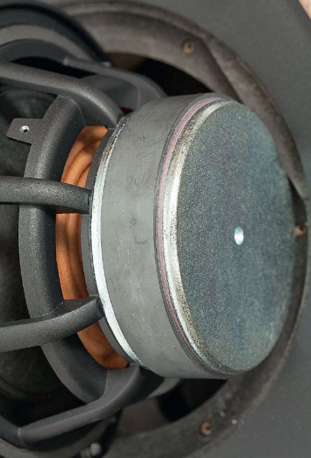

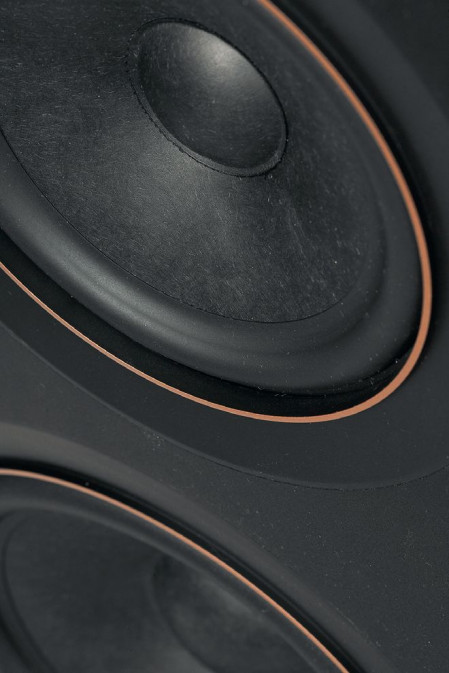

Głośnik nisko-średniotonowy ma nowoczesną konstrukcję z odlewanym koszem i sporym magnesem. Układ rezonansowy z membraną bierną, podobnie jak bas- -refl eks, dla dobrej "kontroli" basu wymaga silnego "napędu".
Głośnik nisko-średniotonowy ma nowoczesną konstrukcję z odlewanym koszem i sporym magnesem. Układ rezonansowy z membraną bierną, podobnie jak bas- -refleks, dla dobrej "kontroli" basu wymaga silnego "napędu".
Passif I i Passif II różniły się wielkością obudów i membran biernych, chociaż ich dwudrożny układ głośnikowy był taki sam – oparty na 20-cm nisko-średniotonowym i 25-mm kopułce tekstylnej. Passif I miał 20-cm membranę bierną, a Passif II – 25-cm.

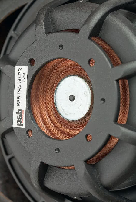

Membranę bierną przygotowano, wykorzystując elementy standardowego głośnika; zamiast cewki przymocowano obciążenie, zwiększając masę drgającą dla uzyskania odpowiednio niskiej częstotliwości rezonansowej.

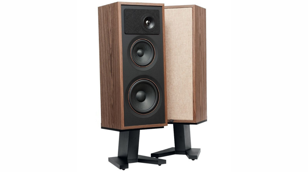

Wracając do kwestii "wolnostojące czy podstawkowe", Passif II miały wysokość 75 cm, a więc nieco mniej niż współczesne "podłogowce", ale producent nie zalecał do nich żadnych podstawek. Wymagają ich dopiero Passif 50, które są jeszcze niższe (66 cm) no i… pojawiają się w innych czasach, gdy przywiązujemy większą uwagę do właściwego ustawienia. Paradoksalnie, "stylowe" podstawki Passif 50 ani nawet cokolwiek do nich podobnego, nie były znane użytkownikom dawnych Passif II.

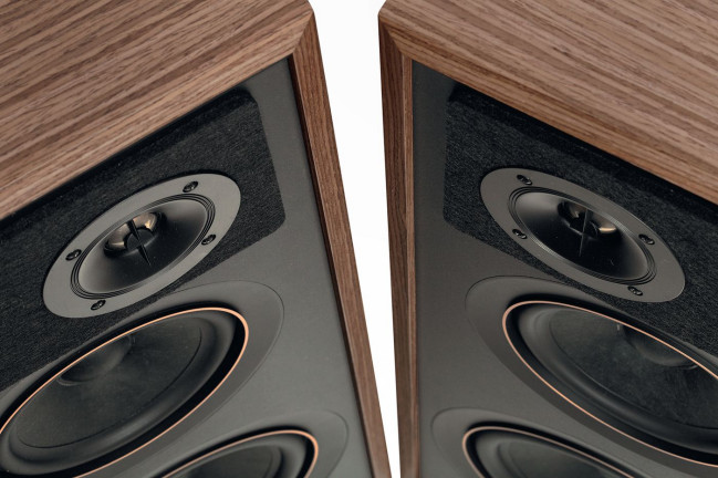

Podobnie jak w oryginale, głośnik wysokotonowy przesunięto ku jednej krawędzi, ale poprawiono ważny szczegół – para kolumn PSB Passif 50 jest wykonywana na zasadzie "lustrzanego odbicia".
W Passif II wysokotonowy był w lewej i prawej kolumnie przesunięty do prawej krawędzi. To dość ważne, nawet nie dlatego, żeby scena nie przesuwała się w jedną stronę, lecz aby w sytuacji, gdy kolumny nie są "skręcone" dokładnie w miejsce odsłuchowe, a np. z osiami głównymi ustawionymi równolegle (omijającymi miejsce odsłuchowe po bokach), z obydwu stron biegły podobne charakterystyki – inaczej bowiem "układa się" współpraca między nisko-średniotonowym a wysokotonowym, gdy ten jest dalej, niż gdy jest bliżej; powoduje to też różne rozkłady odbić od krawędzi.

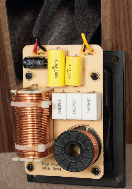

Zwrotnica najprawdopodobniej składa się z filtrów 2. rzędu dla niskotonowego i 3. rzędu dla wysokotonowego, chociaż producent określa ją jako "LR4", czyli o zboczach Linkwitza-Riley’a 4. rzędu. Chodzi jednak o wypadkowe zbocza "akustyczne", czyli nachylenie charakterystyk po fi ltrowaniu, a nie o rząd samych filtrów elektrycznych. Dość ostre filtrowanie wysokotonowego wiąże się z niską częstotliwością podziału – 1,8 kHz.
Zwrotnica najprawdopodobniej składa się z filtrów 2. rzędu dla niskotonowego i 3. rzędu dla wysokotonowego, chociaż producent określa ją jako "LR4", czyli o zboczach Linkwitza-Riley’a 4. rzędu. Chodzi jednak o wypadkowe zbocza "akustyczne", czyli nachylenie charakterystyk po filtrowaniu, a nie o rząd samych filtrów elektrycznych. Dość ostre filtrowanie wysokotonowego wiąże się z niską częstotliwością podziału – 1,8 kHz.
W jakim układzie (z wysokotonowymi do "wewnątrz" czy "na zewnątrz") pojawi się lepsza charakterystyka, trudno na tej podstawie przesądzać, zależy to od strojenia całości. Zdjęcia publikowane przez producenta sugerują, żeby wysokotonowe trzymać "do wewnątrz", ale jasnych rekomendacji w tej sprawie nie znalazłem, dlatego w pomiarach i odsłuchach sprawdzimy obydwa warianty.

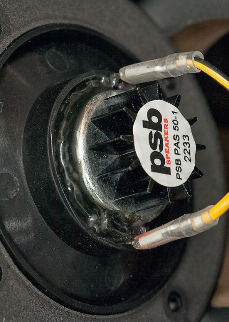

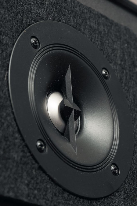

Głośnik wyskotonowy to 25-mm kopułka tytanowa z dość głębokim falowodem i soczewką akustyczną. Układ magnetyczny jest neodymowy, z małym radiatorem (neodym nie lubi wysokich temperatur). 18-cm głośnik nisko-średniotonowy ma aerodynamiczny, odlewany kosz i 10-cm układ magnetyczny, jest więc najsolidniejszy w testowanej grupie kolumn.
Membrana bierna ma kosz podobnego wzoru, ale większy – 22-cm . Zarówno membrana głośnika, jak i bierna, są celulozowe, zawieszone na gumowych resorach. System z membraną bierną można uznać za wariant bas-refleksu, w którym zamiast masy powietrza uchwyconej w tunelu, porusza się masa membrany.

Układ magnetyczny wysokotonowego jest nieduży, neodymowy. Ferrofluid pomoże w chłodzeniu cewki, a radiator – magnesu.
Pierwsza korzyść jest taka, że można ustalić odpowiednio niską częstotliwość rezonansową układu poprzez przygotowanie dużej masy membrany (nawet przy znacznie niższej podatności obudowy, wynikającej z dużej powierzchni, jaka na nią oddziałuje). Uchwycenie podobnej masy powietrza w otworze wymagałoby bardzo długiej rury.
Druga korzyść – membrana bierna nie generuje, tak jak rura, własnych rezonansów pasożytniczych i jest mniej podatna na przenoszenie fal stojących z samej obudowy. Są też pewne zastrzeżenia – na skutek wpływu podatności własnych zawieszeń, działanie układu komplikuje się i w pewnych konfiguracjach grozi pogorszeniem odpowiedzi impulsowej (w stosunku do podobnie strojonego bas-refleksu).
Natomiast stosowanie membrany biernej większej niż głośnik, który ją "napędza", wynika z faktu, że w zakresie częstotliwości rezonansowej membrana musi "przepompować" większą objętość powietrza niż w sąsiednich zakresach sam głośnik, aby więc nie były ona słabym ogniwem systemu i nie ulegała przesterowaniu (przez mechaniczne przeciążenie jej układu drgającego, spalenie jej przecież nie grozi) zanim groziłoby to głośnikowi, lepiej aby miała większe od niego wychylenie objętościowe, a więc większą powierzchnię przy podobnej amplitudzie maksymalnej, wynikającej z podobnych parametrów zawieszenia.

Dość głęboki falowód zwiększa efektywność w zakresie kilku kHz, co pomaga ustalić niską częstotliwość podziału bez przeciążenia głośnika. Soczewka przed samą membraną też modyfi kuje charakterystykę, ale przy wyższych częstotliwościach, a przy okazji chroni tytanową kopułkę.
Dość głęboki falowód zwiększa efektywność w zakresie kilku kHz, co pomaga ustalić niską częstotliwość podziału bez przeciążenia głośnika. Soczewka przed samą membraną też modyfikuje charakterystykę, ale przy wyższych częstotliwościach, a przy okazji chroni tytanową kopułkę.

Kolumnę stawiamy na podstawce bez dodatkowych mocowań, dostatecznie bezpiecznie opiera się ona na wystającym z tyłu progu. Gniazdo przyłączeniowe jest podwójne (takich fanaberii pół wieku temu nie znali, w dodatku gniazda były zwykle "sprężynkowe"), ale jak na produkt jubileuszowy i współczesne obyczaje – trochę zbyt zwyczajne.

Obudowa została porządnie wzmocniona, front ma grubość 25 mm, pomiędzy głośnikiem nisko-średniotonowym a membraną bierną założono wieniec spinający wszystkie pionowe ścianki, a powyżej i poniżej – pionowo ustawione listwy, które łączą boki. Wytłumienie wykonano z filcu – to też nietypowe dla współczesnych kolumn.
Elementem zapożyczonym z dawnych Passif jest też wytłumienie w górnej części frontu, mające za zadanie wytłumiać odbicia wysokich częstotliwości. Podobne dodatki stosowało wówczas wielu producentów, jednak okazały się one mało skuteczne… więc nie przynoszą szkody, a tutaj mają sens "sentymentalny".

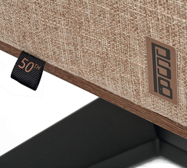

Grubo pleciona, beżowa maskownica również wygląda bardzo stylowo, chociaż na zdjęciu oryginalnych Passif II, jakie udało mi się wydobyć z Internetu, widać maskownicę czarną… Producent uznał chyba, że była zbyt "zwyczajna", więc ją podrasował. Ma to jednak również akustyczne konsekwencje!
Pomiary wskazały (a odsłuch mógł to już tylko potwierdzić), że maskownica, z powodu rodzaju (i grubości) rozpiętego materiału, tłumi wysokie częstotliwości.
Czytaj również: Jaka jest optymalna odległość kolumn od ścian pomieszczenia?
Znajdziemy kilka akcentów podkreślających wyjątkowość Passif II – firmowe logo według pierwszego wzoru, jubileuszową metkę
pomagającą w zdjęciu maskownicy.
Można to wykorzystać do strojenia, tym bardziej że wysokich tonów nie brakuje i ich "przygaszenie" w pewnych warunkach może być wskazane. O tym producent nie wspomina, może nawet o tym nie wie… a szkoda, bo przecież w tym przypadku problem można przekuć w zaletę.
Ramka jest cienka, więc pomyślano o redukcji odbić od jej wewnętrznych krawędzi, co jest głównym problemem większości maskownic (a nie sam materiał, zwykle akustycznie transparentny). Jest też nowocześnie mocowana – na magnesy (a nie na kołki).
Trzeba przyznać, że obudowa jest wykonana zgodnie z ówczesnym sposobami, a zarazem z większym kunsztem niż w oryginalnych Passif II. Front został lekko "wciśnięty" między pozostałe ścianki, ale ich krawędzie sfazowano; nie przypisywałbym temu wielkiego znaczenia akustycznego, jednak wygląda to elegancko, podobnie jak połączenie "na gładko" z tylną ścianką.
Front jest polakierowany na czarno, pozostałe ścianki oklejono naturalnym fornirem orzechowym – produkowana jest tylko jedna wersja kolorystyczna, podobnie jak oryginalnych Passif II.

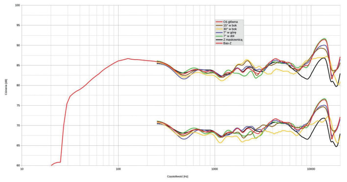

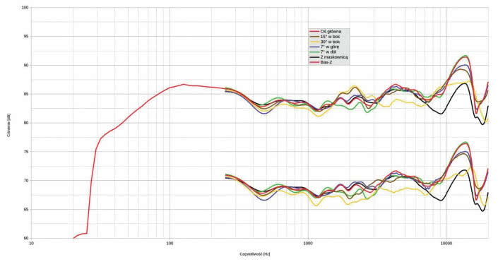

Laboratorium PSB Passif 50

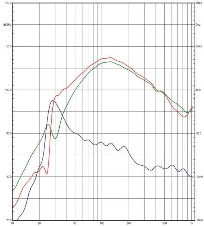

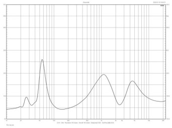

Nie jest to awaria naszego systemu pomiarowego (chociaż takie też się zdarzają), ani też awaria linii transmisyjnej – po prostu taka jej uroda.
Głęboka, ale przecież wąskopasmowa zapadłość przy 180 Hz nie będzie też miała smutnych konsekwencji dla brzmienia, poważniejsze skutki przyniesie podbicie okolic 100 Hz (też efekt działania obudowy), jak i wyraźne wyeksponowanie wysokich tonów (oczywiście z linią transmisyjną niemające nic wspólnego), będące świadomą decyzją konstruktora, chcącego nadać prodigy5 taki profi l tonalny.
Zresztą widzimy to w kolumnach PMC nie po raz pierwszy. Komu w ich brzmieniu podoba się wszystko oprócz zbyt mocnej góry pasma, może ją przytłumić dość prostą wymianą rezystora w łatwo dostępnej zwrotnicy. Kogo zawiedzie bas, musi szukać innych kolumn, niekoniecznie z linią transmisyjną.

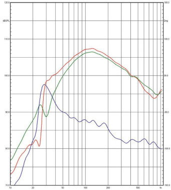

Na rys. 3 pokazujemy sposób pracy obudowy. Osłabienie na charakterystyce głośnika (zielonej) przy 44 Hz to prawidłowy i zaplanowany efekt rezonansu ćwierćfalowego linii, przy którym jej otwór silnie promieniuje (charakterystyka niebieska); gdy w linii ułoży się cała fala (częstotliwości cztery razy wyższej), wówczas otwór będzie promieniował w przeciwnej fazie do głośnika i na charakterystyce wypadkowej (czerwonej) powstanie zapadłość – właśnie przy 180 Hz.
Pełna zgodność fazy między otworem a głośnikiem zachodzi przy ok. 90 Hz, gdy w linii układa się połówka fali, ale najwyższy poziom mamy przy 130 Hz, gdy w linii powstaje rezonans trzech-czwartych fali; otwór promieniuje wtedy bardzo silnie, z przesunięciem fazy względem głośnika tylko o 90º, wskutek czego na charakterystyce wypadkowej powstaje podbicie, mające największy wpływ na charakter basu prodigy1. To efekt trudny do stłumienia, a można go przesunąć niżej tylko niższym strojeniem całej linii (dłuższym kanałem). Natomiast powyżej charakterystyka z otworu szybko opada, nie przenosząc już wyższych rezonansów linii.
Wracając do rys. 1, jednoznaczną zaletą charakterystyki prodigy5 jest jej stabilność w badanym zakresie kątów, wynikająca z niewielkiej średnicy przetworników, zbliżenia jej centrów akustycznych i niskiej częstotliwości podziału (1,7 kHz); praktycznie w ogóle nie zaznacza się ona zmianą w tym zakresie, a "nadwyżka" wysokich tonów pozostaje nawet pod kątem 30º.
Nie trzeba przejmować się tym, że prodigy5 są dość niskie i nasza głowa będzie powyżej wysokotonowego, nie warto też ich skręcać w kierunku miejsca odsłuchowego – najlepiej ustawić równolegle, niech osie główne przechodzą nawet daleko po bokach. Maskownica wywiera tylko śladowy efekt (przy 12 kHz).

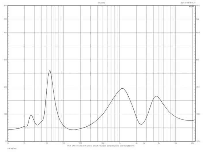

Ciekawe, dlaczego producent deklaruje impedancję 6 omów, skoro… mógłby zupełnie prawidłowo określić ją jako 8 omów (na podstawie ok. 6,5-omowego minimum przy 150 Hz, wskazuje to na zastosowanie standardowego SDS-134); przy tak wysokiej impedancji nic dziwnego ani wstydliwego, że czułość wynosi umiarkowane 84 dB (a nie 87 dB).
