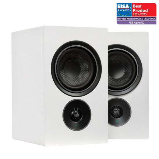

Niewielki, ale solidny monitorek z 12-cm nisko-średniotonowym i 19-mm kopułką wysokotonową. Pięć efektownych wersji kolorystycznych.

PSB Alpha iQ są małe i bardzo ambitne. Debiut PSB w tej dziedzinie jest ważny i efektowny, a przekaz producenta – prosty i chwytliwy: "One system. One App. All the music" (Jeden system. Jedna aplikacja mobilna. Cała muzyka).
Wszystko, czego potrzebujemy do szczęścia, to para Alpha iQ i smartfon. Nazwa Alpha wywodzi się od pasywnej serii kolumn głośnikowych jeszcze z początków lat 90., jednak Alpha iQ to już zupełnie nowy rozdział, a nie modyfikacja.
PSB Alpha iQ monitorek znacznie mniejszy od konkurentów tego testu, oparty na 12-cm nisko-średniotonowym. Dwudrożna konfiguracja głośników jest "odwrócona" (z wysokotonowym pod nisko-średniotonowym). To rozwiązanie rzadko spotykane, ale od dawna znane.
Membrana nisko-średniotonowego ma fakturę przypominającą materiał pleciony, nawiązujący do plecionek (np. z włókna węglowego), jednak jest to polipropylen. Kopułka wysokotonowa o średnicy 19 mm jest aluminiowa, z dyfuzorem ozdobionym logo PSB. Producent uznał, że to wystarczy dla ochrony mechanicznej, więc w zestawie nie ma maskownic.

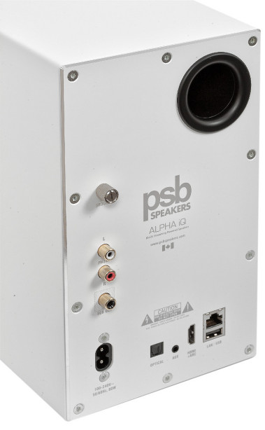

Całą tylną ściankę przykrywa aluminiowy panel z wyposażeniem. Na zdjęciu monitor "główny", w drugim jest tylko gniazdo zasilania, przesył jest bezprzewodowy.
Obydwa monitory pary mają zainstalowaną sekcję wzmacniaczy (wraz z kształtującymi charakterystyki procesorami), ale tylko jedna komplet wejść, moduł strumieniowy i panel z regulacjami.
Do zasilania trzeba podłączyć obydwa monitory, po czym automatycznie się odnajdą, zameldują w aplikacji mobilnej i połączą bezprzewodowo. Każdy z monitorów może być lewym lub prawym.

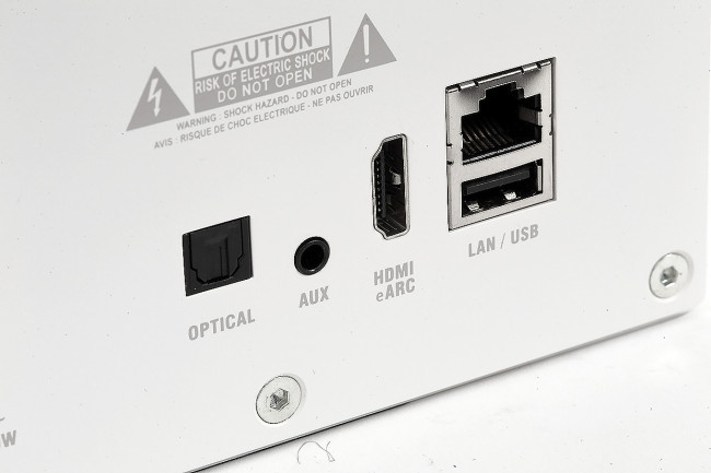

PSB Alpha iQ - złącza
Wśród wejść są wszystkie, jakie powinniśmy znaleźć w nowoczesnych, bezprzewodowych głośnikach aktywnych do użytku domowego, chociaż nie wszystkie, jakie w ogóle dałoby się tutaj zastosować. Zadbana jest zarówno sfera cyfrowa, jak i analogowa.

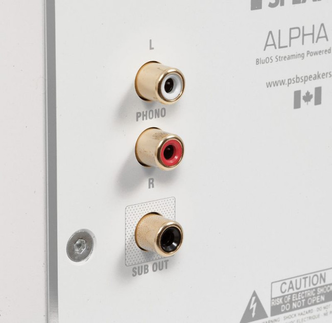

W pierwszej są wejścia optyczne i HDMI (z kanałem zwrotnym ARC), w drugiej – liniowe mini-jack i gramofonowe (wkładki MM) RCA. Do tego jest jeszcze wyjście subwooferowe, które może odegrać niebagatelną rolę wobec ograniczonego potencjału niskotonowego małego monitorka; tak jak one same bardziej pasują do sypialni niż do salonu, tak przy wsparciu subwoofera mogą "wypłynąć na szersze wody".

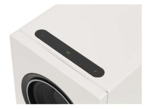

W obsłudze podstawowych funkcji pomoże panel dotykowy na górnej ściance "głównego" monitora.

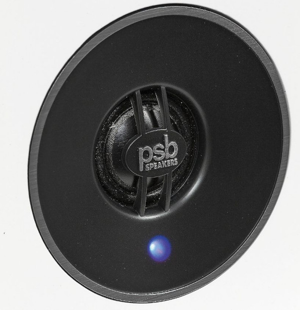

W dolnej części frontu głośnika wysokotonowego (w obydwu monitorach) znajduje się dyskretna dioda, której rola wybiega poza sygnalizowanie włączenia głośników; pulsując i zmieniając kolory informuje np. o aktualizacji oprogramowania, błędach czy statusie komunikacji sieciowej.

Dioda w dolnej części frontu przetwornika wysokotonowego sygnalizuje różne stany pracy, np. aktywne połączenie Wi-Fi.
Górny panel sterujący (w monitorze głównym) ogranicza się do regulacji głośności, uruchamiania i wstrzymywania odtwarzania. PSB Alpha iQ stawia na nowoczesność, kieruje nas w stronę sprzętu mobilnego i aplikacji. W zestawie nie ma pilota, jednak można go dokupić (300 zł).

Para RCA została przygotowana specjalnie dla przyjęcia sygnału z gramofonu (i wkładek MM).
