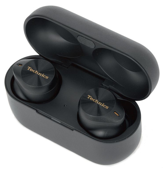

Wykonanie Firmowy styl techniki i precyzji. Duże przetworniki z membranami typu Free Edge

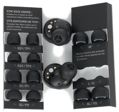

Technics przygotował wyjątkowy wybór wkładek dokanałowych - aż siedem wersji różniących się profilem i średnicą. Producenci starają się też przygotować jak najlepszą – skuteczną i możliwe wygodną - procedurę dopasowania wkładek. Tutaj jest ona automatycznie wywoływana tuż po pierwszym uruchomieniu aplikacji mobilnej.
Aplikacja (a w ślad za nią słuchawki) odtwarza fragment tonów testowych, następnie sugeruje, by zmienić wkładki na inne (niezależnie dla każdego ucha) i tak aż do skutku.
My podsuńmy jeszcze radę uniwersalną – przesłanką skutecznego uszczelnienia jest nie tylko stabilność mechaniczna, ale też brzmienie; optymalny rozmiar "uszczelek" oznacza największe natężenie niskich częstotliwości.

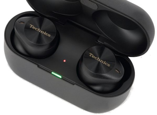

Po uchyleniu wieka etui słuchawek Technics EAH-AZ80 zobaczymy też dwa ledowe sygnalizatory. Jeden wskazuje stan naładowania akumulatorów etui, drugi – słuchawek. Słuchawki wykonane są bardzo precyzyjne. Pod kapselkami znajdują się sensory dotykowe.

Dwie diody informują o naładowaniu jego ogniw oraz samych słuchawek.

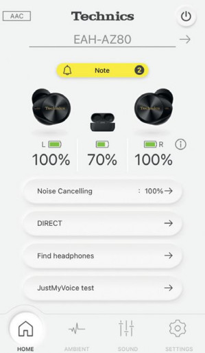

W aplikacji mobilnej, oprócz rzeczy zasadniczych i praktycznych, są też drobiazgowe regulacje – intensywności trybu ANC czy przeźroczystości akustycznej.
Może przydać się korekcja EQ (pięć niezależnych pasm lub jedno z kilku gotowych fabrycznych ustawień). EAH-AZ80 mają jedne z największych (dla tego typu słuchawek) przetworniki o średnicy 10 mm.

Zestaw dodatków jest wyjątkowo bogaty, obejmuje aż siedem wkładek dousznych w różnych rozmiarach.
Aplikacja mobilna to poważne i rozbudowane narzędzie.
