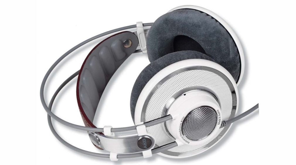

AKG K701 - wzornictwo
AKG K701, jak na produkt referencyjny, są bardzo awangardowe, o czym decyduje głównie nowoczesna kolorystyka. Dominuje "designerska" błyszczącą biel, której towarzyszy szarość poduszek, paska od strony głowy i prętów pałąka.

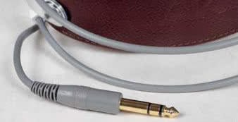

Przebijają się też połyskujące elementy metalowe; na takim tle naturalna brązowa skóra zewnętrznej części paska nadaje całości nie tyle klasyczny, co właśnie ekstrawagancki styl. Kabelek jest jasnoszary i wychodzi tylko z lewej muszli (bez obaw – prawa też zagra).
Odważny i konsekwentny projekt, który łatwo zostanie zauważony i doceniony; inni producenci ozdabiają swoje najlepsze słuchawki egzotycznym drewnem, a AKG idzie w zupełnie inną stronę.
Wykonanie dużych drewnianych muszli nie wchodziło tu w grę również z powodów akustycznych – AKG K701, podobnie jak tańsze AKG K601, to modele otwarte, w których fala od tylnej strony membrany nie jest wytłumiana wewnątrz muszli, lecz ucieka na zewnątrz poprzez drobne perforacje w obudowie; wykonanie takiego ustroju akustycznego w drewnianych częściach byłoby bardzo trudne.
Słuchawki otwarte, w porównaniu z zamkniętymi, mają swoje plusy i minusy – abstrahując od cech brzmieniowych, są bardziej "długodystansowe" (nie odczuwa się zmęczenia nawet przy dłuższym słuchaniu), za to znacznie słabiej izolują słuchacza od dźwięków otoczenia, a same emitują dźwięk na zewnątrz, czym mogą zakłócać spokój przewrażliwionym domownikom.
W tym braku separacji jest jednak pewna szczególna zaleta: możemy na przykład podłączyć słuchawki do elektronicznej perkusji, a podkład przez zewnętrzne głośniki, i doskonale wszystko słyszymy.
Na komfort długiego noszenia wpływ będzie mieć też bardzo umiarkowana masa – 235 g to wyraźnie mniej niż w przypadku "drewniaków" AT i Denona, mniej nawet niż u bardziej zwartego Sennheisera (260 g).

Pasek dociskający głowę wykonano ze skóry, ale poduszki na muszlach nie są skórzane, jak u konkurentów, lecz welurowe (to opcja może mniej ekskluzywna, ale ani trochę mniej wygodna, zwłaszcza przy dłuższych odsłuchach – pozwala uszom swobodniej oddychać).
Poduszki są okrągłe, grube i "napakowane", zdecydowanie dystansują ucho od przetworników, zupełnie inaczej niż w nietypowych pod tym względem słuchawkach AT.
System dopasowania do wielkości i kształtu głowy jest dość skomplikowany, lecz w pełni "zautomatyzowany". Skórzany pasek połączono z plastikowymi przedłużeniami za pośrednictwem płaskich zawiasów, umożliwiających pewną ruchomość.
Na końcu tych elementów znajdują się "łapki" przesuwające się po pałąkach; do uchwytów tych przymocowano też linki, ściągane przez sprężyny ukryte w zewnętrznych, wystających częściach muszli.
Do nich za pomocą mechanizmów działających jak zawias kulowy (zapewnia dużą ruchomość), mocowane są zasadnicze muszle słuchawkowe. Dwa główne osiągnięcia AKG z zakresu techniki samych przetworników to dwuwarstwowa membrana Varimotion (sztywna w centrum i zwiększająca swoją podatność ku krawędzi) a także płaski drut uzwojenia cewki drgającej, zapewniający lepsze wypełnienie szczeliny i zmniejszenie zniekształceń.
Zakładając słuchawki i naciskając głową na pasek, wyciągamy linki i napinamy ukryte sprężyny. Głowę mam tęgą, powodowałem więc maksymalne wysunięcie linek i napięcie całego systemu, wskutek czego odczuwałem lekkie "ciągnięcie" muszli i uszu do góry, a ponieważ pasek nagłowny też jest dość twardy, generalnie było mi w AKG K701 trochę ciasno, w przeciwieństwie do AT, które były z kolei zbyt luźne – nawet na moim dużym globusie.
Biorąc pod uwagę statystyczną wielkość głowy, można jednak podejrzewać, że AKG K701 gwarantują optymalny docisk i bardzo dobre ułożenie, a ich poduszki są tak czy inaczej bardzo przyjemne w dotyku.
