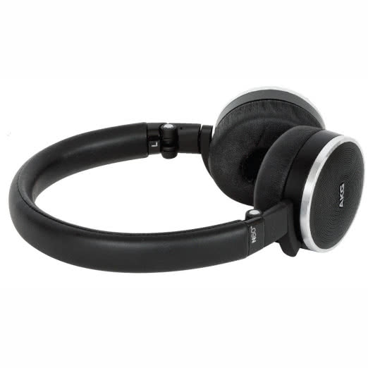

AKG N60N - budowa
Muszelki są okrągłe i bardzo małe; gąbki przylegające do uszu są stosunkowo duże. Pałąk jest cienki, ale dostatecznie sztywny, regulacja odbywa się poprzez wysuwanie plastikowo-aluminiowych prowadnic.
Muszle poruszają się jeszcze w dwóch płaszczyznach, na boki oraz do góry i dołu. Bez problemu dopasowałem je do swojej głowy, trzymają się bardzo dobrze, bez nadmiernego ucisku.
Muszle słuchawek AKG N60NC można złożyć do środka i spakować do maleńkiej torby (w zestawie). Producent podaje masę 150 g, a w rzeczywistości N60NC ważą 166 g bez kabla, co i tak jest wynikiem rewelacyjnym.

Po złożeniu N60NC tworzą maleńki pakunek i mieszczą się w miniaturowym etui.
