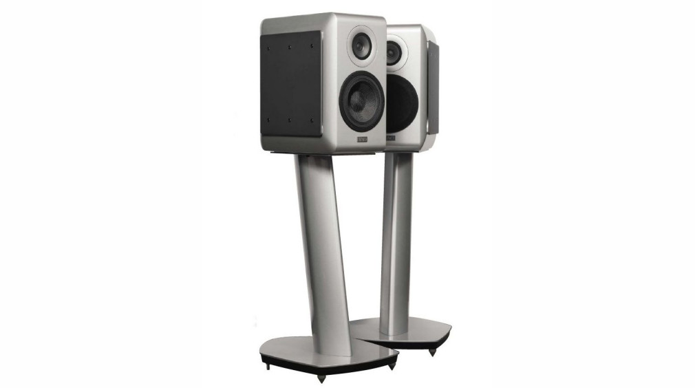

TAD ME1TX (+ST3TX) - układ głośnikowy
TAD ME1TX wcale nie jest mikroskopijne, lecz ma gabaryty dość typowe dla podstawkowców, a bardzo solidna konstrukcja przekłada się na dużą masę – 21 kg (przeciętne monitory takiej objętości ważną dwa razy mniej).

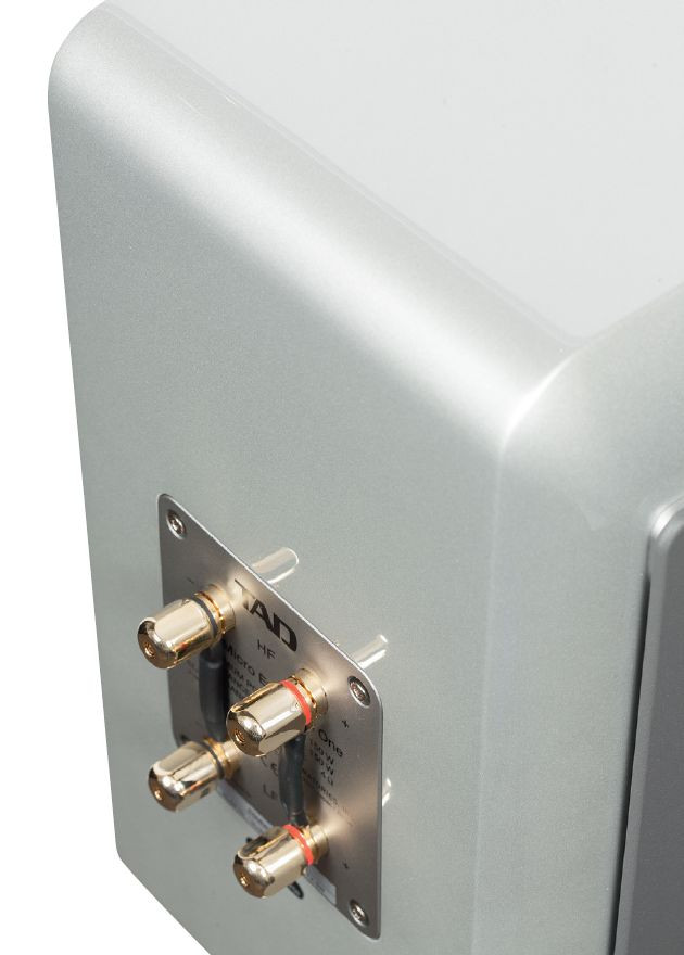

Podwójny terminal rozdziela głośnik niskotonowy od koncentrycznego modułu średnio-wysokotonowego.

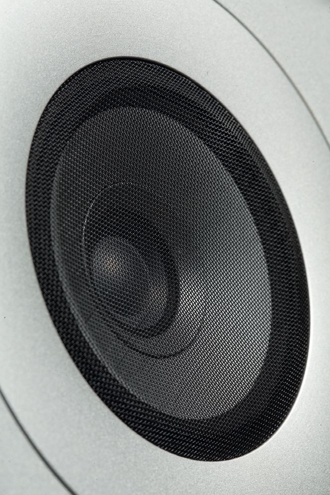

Koncentryczny moduł średnio-wysokotonowy z berylową kopułką wysokotonową pracuje od ok. 400 Hz, ale to wystarczy, aby zapewnić spójność pozornych źródeł dźwięku i doskonałe charakterystyki kierunkowe.
Membrana wysokotonowa nie jest jednak tylko kopułką, w jej profilu jest też mały stożek, którego zewnętrzna krawędź jest elastycznie zawieszona, a dalej znajduje się jeszcze nieruchome już przedłużenie tego stożka, dopiero na zewnątrz którego porusza się membrana średniotonowa. Widać starania, aby profil był kontynuowany z jak najmniejszymi perturbacjami na całym promieniu układu koncentrycznego.
Częstotliwość podziału między niskotonowym a średniotonowym wynosi 420 Hz, więc jest dość wysoka, ale nawet taka nie psuje całej koncepcji. Przetworniki znajdują się w niewielkiej odległości od siebie, więc charakterystyki kierunkowe będą opanowane. Relatywnie niewielka membrana niskotonowa na pewno nie ma problemów z charakterystyką do takiej częstotliwości, a mały przetwornik średniotonowy (jego membrana ma średnicę 6,5 cm) nie powinien być bardziej obciążany, aby nie wnosić zniekształceń (związanych ze zbyt wysoką temperaturą cewki). Membrana średniotonowa jest magnezowa, a więc sztywna i lekka.
Porównując jej powierzchnię z poprzednią wersją widać, że teraz mniej się błyszczy, jakby była pokryta warstwą ceramiczną, więc deklaracje producenta o wprowadzonych również tutaj udoskonaleniach zdają się potwierdzać. Częstotliwość podziału między średniotonowym a wysokotonowym to 2,5 kHz, ta z kolei jest dość niska jak na tak mały układ koncentryczny, który zapewniłby dobre rozpraszanie nawet przy wyższym podziale.

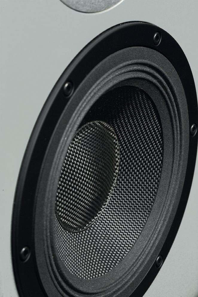

Materiał membrany niskotonowego został nazwany MACC (Multi-layered Aramid Composite Cone), co wskazuje, że jest złożona z kilku warstw z udziałem włókna aramidowego (będącego tworzywem plecionek kewlarowych, to już jednak nazwa zastrzeżona przez DuPont, której TAD najwyraźniej nie chce używać).

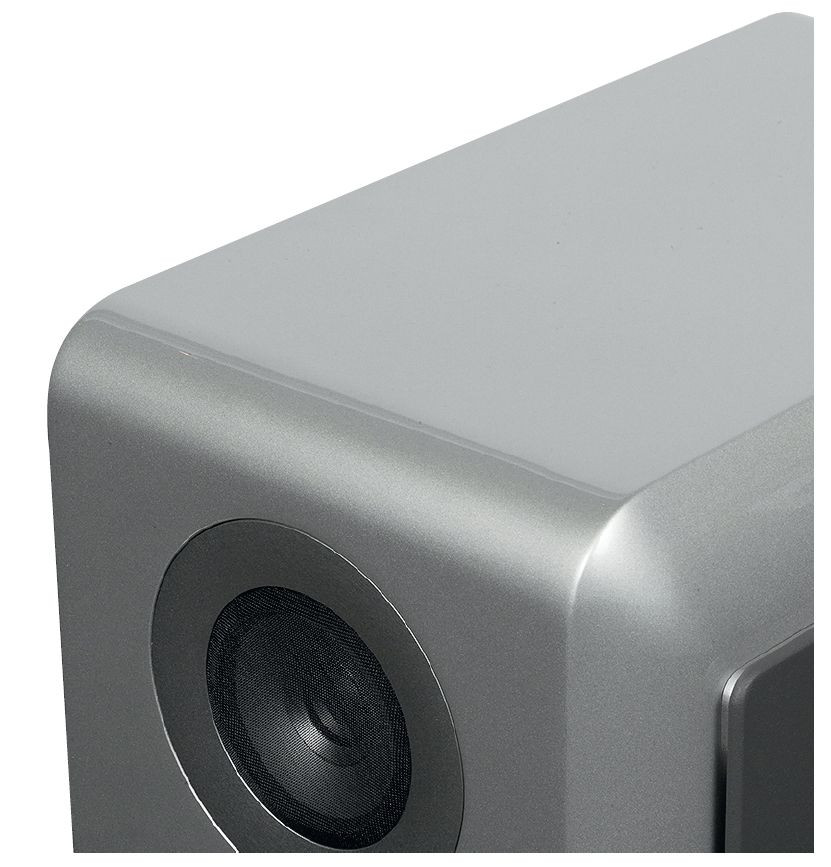

  • Bas-refleks

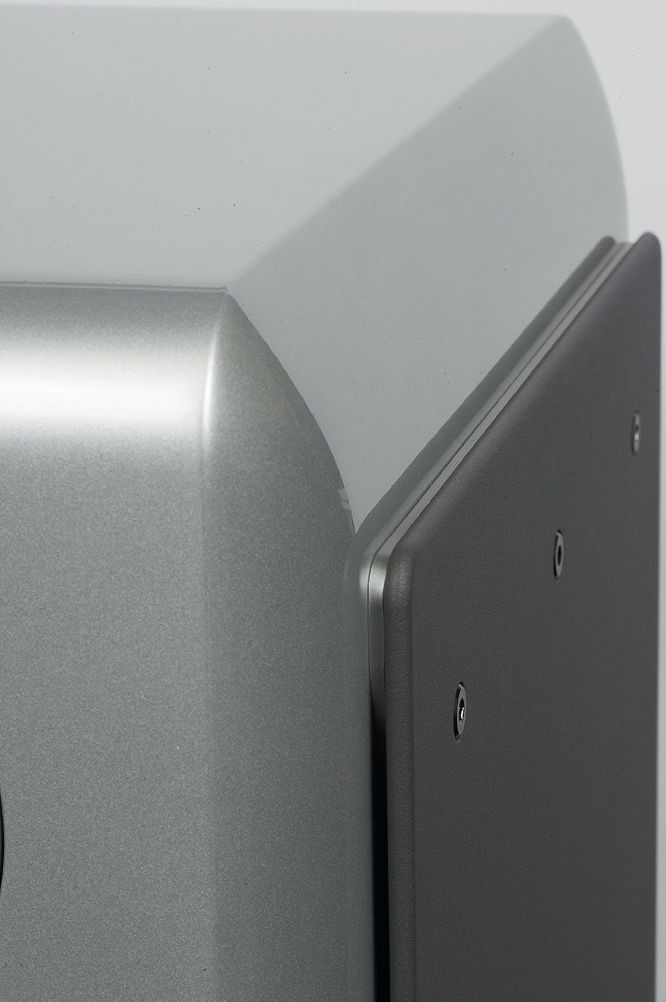

Charakterystyczną cechą wszystkich TAD-ów, zwłaszcza podstawkowych, jest oryginalna forma tunelu bas-refleks. W obydwu podstawkowych Evolution są to szczeliny utworzone między właściwymi, bocznymi ściankami obudowy a dokręconymi z zewnątrz metalowymi panelami. Ciśnienie jest kierowane wyprofilowanymi kanałami symetrycznie do przodu i do tyłu.
Ponadto metalowe panele wzmacniają całą konstrukcję i nadają monitorom nowoczesny, techniczny wygląd, który jest elegancko łagodzony zaokrągleniami wszystkich krawędzi obudowy.

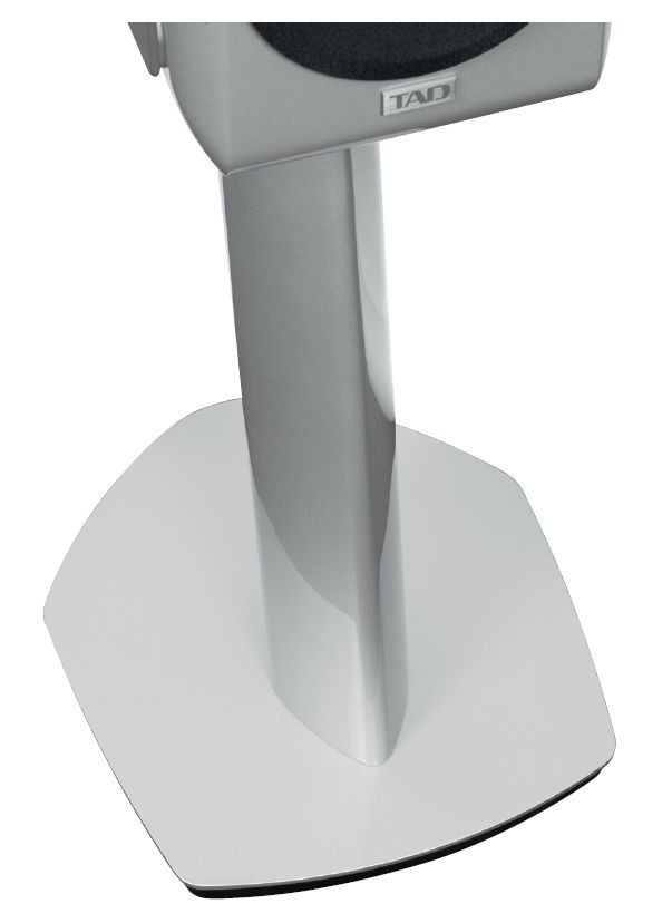

Dedykowane podstawki ST3TX są opcjonalne, więc trzeba za nie dodatkowo zapłacić 12 000 zł/parę. Wyglądają dość zaskakująco, bowiem noga jest pochylona do tyłu, a dolna płyta bardzo duża, o obrysie niemającym związku z formą samej obudowy, w dodatku z wierzchołkiem skierowanym do tyłu, jakby została odwrócona.
W dolną płytę możemy wkręcić masywne kolce, obudowę oczywiście przykręcamy do górnego stolika i mamy w sumie ciężką, stabilną instalację głośnikową, która ponownie podważa pogląd, że "monitory" zajmują mniej miejsca niż kolumny wolnostojące…

Tunele bas-refleks mają formę szczelin, utworzonych pomiędzy bocznymi ściankami zasadniczej obudowy a dokręconymi, metalowymi panelami.

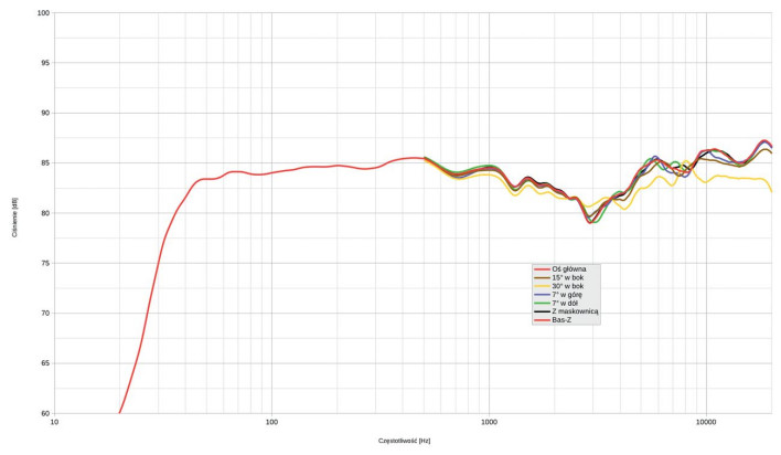

Laboratorium TAD ME1TX
Nasz system pomiarowy "słyszy" tylko do 20 kHz (tak jak uszy bardzo młodych ludzi, o ile jeszcze nie uszkodzili ich sobie "dokanałówkami"), więc nie zweryfikujemy podawanej przez producenta górnej częstotliwości granicznej (60 kHz). Można mieć wątpliwości, czy nawet najlepsza berylowa kopułka sięga aż tak wysoko, ale nawet jeżeli jest to 40–50 kHz, co wydaje się bardziej prawdopodobne, to pozostaje się z tego tylko cieszyć.
I nie tylko z tego. Wiarygodność firmowych danych potwierdza dolna częstotliwość graniczna; chociaż producent nie precyzuje spadków decybelowych, to przy obiecywanych 36 Hz odczytujemy na zmierzonej charakterystyce nawet mniej niż "regulaminowe" -6 dB (względem poziomu średniego). To bardzo dobry rezultat dla tak "miniaturowej" konstrukcji; dokładnie taki, jaki w CE1TX, które też spadkiem -6 dB sięgają do 34 Hz (wciąż na podstawie naszych pomiarów). Rozciągnięcie basu nie będzie więc argumentem za wyborem większego, dwa razy droższego monitora... Czy znajdą się inne powody "parametryczne"?
Charakterystyka "prawie" utrzymuje się w standardowej ścieżce +/-3 dB (czego jak już wiemy, producent wcale nie obiecuje), bowiem różnica między dołkiem przy 3 kHz a górkami w najwyższej oktawie to ok. 7 dB. Oczywiście to znacznie lepiej, niż gdyby przy 3 kHz była górka… Nie bądźmy jednak takimi szczególarzami, w 99% domyślny warunek +/-3 dB jest spełniony. Nad obniżeniem wokół 3 kHz warto się jednak zatrzymać.
Nie dlatego, aby było one bardzo oryginalne – wręcz przeciwnie, wiele kolumn demonstruje takie wyprofilowanie, celowo wprowadzane przez konstruktorów dla "złagodzenia" brzmienia. I chociaż TAD-y kojarzą się z liniowością, neutralnością, precyzją, a nie "ukłonami" w stronę ciepła i muzykalności, to taki zabieg dobrze zrobił ich brzmieniu. I tak jest bardzo detaliczne i przejrzyste, ale tym zręcznym ruchem udało się średnie tony uwolnić od natarczywości. Mniejsze obniżenie widzieliśmy na charakterystyce CE1TX, natomiast bardzo podobne – na charakterystyce E2.
W przypadku małego układu koncentrycznego nie mogło być innych powodów takiej sytuacji niż zamiar konstruktora; głośnik średniotonowy o średnicy membrany 6,5 cm, na spółkę z wysokotonowym w tworzonym przez tę membranę falowodzie, na pewno nie miałyby problemu z "wypełnieniem" tego obniżenia.
Wysokie tony są leciutko wyeksponowane, ale ich przebieg powyżej 5 kHz jest mniej pofalowany niż w CE1TX, gdzie głośniej odzywają się odbicia od krawędzi stożków otaczających kopułkę wysokotonową. Ponieważ w próbach odsłuchowych również można było odczuć dużą energię wysokich tonów, warto spróbować ustawienia, w którym osie główne przejdą "bokiem" albo przetną się przed miejscem odsłuchowym (co może być nawet lepsze dla redukcji odbić od bocznych ścian); charakterystyka z osi 15O biegnie wciąż bardzo blisko charakterystyki z osi głównej, dopiero pod kątem 30O widzimy obniżenie wysokich tonów o 2–3 dB, ale nawet wtedy charakterystyka dociąga do 20 kHz (a w dodatku dołek przy 3 kHz jest mniejszy…).
Dzięki układowi koncentrycznemu, jego niewielkiej średnicy i niskiej częstotliwości podziału (między średniotonowym a wysokotonowym) rozpraszanie jest doskonałe, więc bezprzedmiotowe jest analizowanie różnic między pozostałymi charakterystykami. Również wpływ maskownicy jest śladowy (ponieważ zasłania tylko głośnik niskotonowy; widoczny jest odrobinę w zakresie wysokotonowym, bo z zewnątrz odbijają się od niej szeroko rozpraszane wysokie tony).
Czułość wynosi 84 dB, producent podaje 85 dB, tylko 1 dB różnicy to w gruncie rzeczy bardzo dobra zgodność wyników i satysfakcjonujący rezultat dla konstrukcji tej wielkości. TAD rzetelnie informuje, że to czułość (a więc przy napięciu 2,83 V), co ma związek z impedancją, gdyż przy 4 Ω oznacza dostarczenie 2 W.

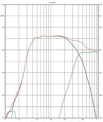

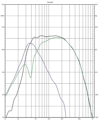

Na rys. 3. pokazujemy działanie bas-refl eksu. Jego strojenie i charakterystyki są niemal bliźniacze jak w CE1TX, stąd i spadek -6 dB na charakterystyce wypadkowej pojawia się dokładnie przy tej samej częstotliwości. Częstotliwość rezonansowa obudowy (bas-refl eksu) to 39 Hz; charakterystyka ciśnienia z otworu ma tutaj szczyt (co wcale nie jest regułą) i to wysoki, sięgający tylko 3 dB poniżej grzbietu charakterystyki samego głośnika.
Odciążenie na charakterystyce głośnika jest ostre, charakterystyka z otworu jest symetryczna – to modelowe, podręcznikowe strojenie, wynikające z optymalnych parametrów głośnika (na pewno silny układ magnetyczny), obudowy (odpowiednio duża objętość) i "trafionej" częstotliwości rezonansowej; gdyby była niższa, promieniowanie z otworu byłoby słabsze i charakterystyka wypadkowa opadałaby wcześniej, a tak biegnie równo do 45 Hz.
Nie jest to zasługa niekonwencjonalnego rozwiązania (tuneli w formie szczelin), na jego konto można jednak zapisać brak rezonansów pasożytniczych (górne zbocze jest czyste). Rozwiązanie to nie ma też nic wspólnego z działaniem otworów stratnych (co sugerowano w jednej z amerykańskich recenzji), praca układu rezonansowego jest efektywna.
Rys. 4. zawiera charakterystykę sekcji niskotonowej (z rys. 3), charakterystykę średniotonowego i charakterystykę wypadkową (ale jeszcze przed korektą baffl e-step, dlatego niskie częstotliwości są wyeksponowane). Przecięcie widzimy przy ok. 400 Hz (zgodnie z danymi firmowymi), charakterystyka wypadkowa biegnie 6 dB ponad nim i wszędzie powyżej charakterystyk składowych. Nachylenie obydwu zboczy jest bardzo duże, średniotonowego ok. 18 dB/okt., niskotonowego zbliża się nawet do 30 dB/okt. Filtrowanie przy drugiej częstotliwości podziału jest prowadzone najpewniej również filtrami wysokiego rzędu, czego jednak wprost nie możemy pokazać (bo nie możemy rozłączyć tych sekcji).

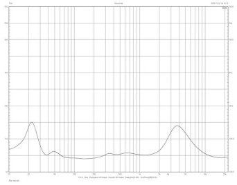

O impedancji znamionowej również dowiadujemy się od producenta tego, co sami ustaliliśmy – wynosi 4 Ω, wynika to zawsze z charakterystyki modułu impedancji (rys. 2), na której odczytujemy minimalną wartość w zakresie niskich częstotliwości. W tym przypadku wynosi ona dokładnie 4 Ω (przy 150 Hz), co nie pozostawia w tej kwestii żadnych wątpliwości. Warto jednak dodać, że z takim minimum i umiarkowaną zmiennością modułu w zakresie nisko-średniotonowym nie jest to bardzo trudne obciążenie, które wymagałoby dużo "prądu". Więcej potrzebują go JBL-e Ama i Gaudery Capello 40.
Dodatkowym filtrem zlinearyzowano impedancję w zakresie "drugiego" wierzchołka właściwego dla działania bas-refl eksu (jego ślad widzimy przy 50 Hz), co jednocześnie poprawia warunki pracy wzmacniacza, jak i działania filtra dolnoprzepustowego głośnika niskotonowego (również dzięki temu charakterystyka nie ma podbicia w zakresie "średniego basu"). Pozostawiono jednak górkę (modułu impedancji) wynikającą z filtrowania między średniotonowym a wysokotonowym (to że ma szczyt przy 3,8 kHz nie wyklucza, że akustyczna częstotliwość podziału wynosi 2,5 kHz), ale nie zmusi to do wysiłku wzmacniaczy tranzystorowych, a wzmacniaczy lampowych…
