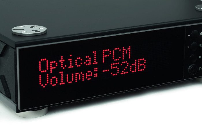

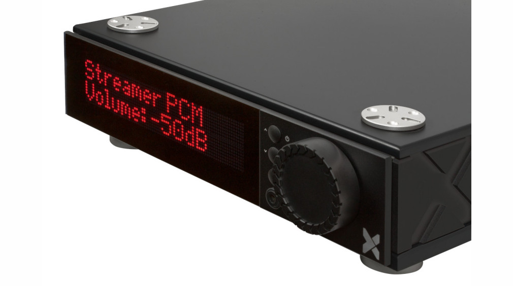

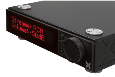

Obudowa ma szerokość 37 cm, wygląda intrygująco a zarazem poważnie. Na froncie umieszczono bardzo duży wyświetlacz, jedno pokrętło i trzy przyciski. Axxess (tak jak i całe AGD) odrzuca stosowanie obudów aluminiowych (i wszelkich metalowych), więc jest ona "kompozytowa".
Wyświetlacz jest znakomicie czytelny, i chociaż to prosta, punktowa matryca, to właśnie dlatego ma swój urok, bo dzisiaj to rzadkość; konkurencja coraz częściej stosuje nowoczesne panele LCD, na których można prezentować dosłownie wszystko, choćby okładki płyt, a matryca Axxess Forte 1 przekazuje wyłącznie informacje tekstowe. Grafiki można przecież mieć w smartfonie czy tablecie, które towarzyszą nam i urządzeniom audio. Aplikacja mobilna jest oczywistym dodatkiem do takiego sprzętu.

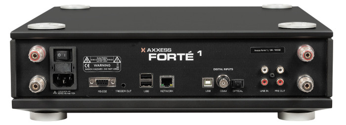

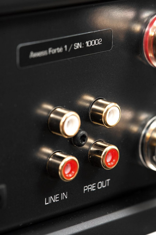

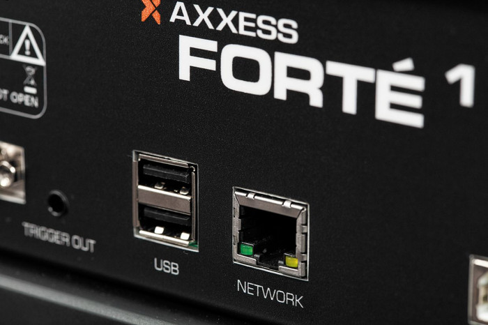

Axxess Forte 1 przyjmie sygnały płynące kablami, chociaż niechętnie ze źródeł analogowych – dla nich jest tylko jedno wejście – liniowe (para RCA). Sygnał analogowy wyprowadzimy też wyjściem z przedwzmacniacza, chociaż nie wydaje mi się, aby pojawiło się ono głównie z myślą o podłączeniu końcówek mocy (Axxess takich nie oferuje, a moc Forte 1 jest całkiem spora), można do niego podłączyć również subwoofer.
Zdecydowana większość wejść jest przeznaczona dla źródeł cyfrowych
Zdecydowana większość wejść jest przeznaczona dla źródeł cyfrowych.

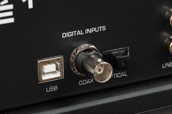

Mamy tu trzy wejścia cyfrowe – optyczne, elektryczne współosiowe (gniazdo BNC) oraz USB-B do komputera; parametry tego ostatniego to PCM 32 bit/384 kHz oraz DSD128 – i chociaż nie są to aktualne rekordy świata, w praktyce całkowicie wystarczą. Na środku tylnej ścianki są jeszcze dwa złącza USB-A dla nośników pamięci z muzyką (np. dysków twardych).
Podstawowym i rekomendowanym trybem sieciowym jest przewodowy LAN (tak jak w urządzeniach Aavika), jeżeli jednak nie jest on dostępny, z pomocą przyjdzie bezprzewodowe Wi-Fi, co jednak wymaga dokupienia zewnętrznego modułu (minikarty USB).
Wybór matrycy punktowej (zamiast LCD) też wiąże się z redukcją zakłóceń wysokoczęstotliwościowych.
W sekcji cyfrowej zauważalnym (ale nie karygodnym) brakiem – w kontekście aktualnych trendów – jest nieobecność HDMI (z ARC), które pozwala zintegrować urządzenie tego typu w systemie AV.
Przez wiele lat standard komunikacji oparty na RS232 był w sprzęcie (zwłaszcza amplitunerach A/V) czymś obowiązkowym, ułatwiającym integrację z zewnętrznymi systemami sterowania.
Coraz częściej zadania te spoczywają na sieci, a mimo to znajdziemy również gniazdo RS232, jednak jego rola jest tutaj inna – służy do aktualizacji oprogramowania, a dokładniej – jego części odpowiedzialnej za działanie modułu wzmacniacza.
Co prawda w nowoczesnych komputerach nie instaluje się już złącz RS232, lecz w aktualizacji ma pomóc dystrybutor. Aktualizacja sekcji strumieniowej jest sprawą odrębną i oczywiście podporządkowaną sieci. Gniazda głośnikowe ulokowano po dwóch stronach tylnej ścianki, co nie musi oznaczać (i w tym przypadku nie oznacza) konstrukcji dual mono.

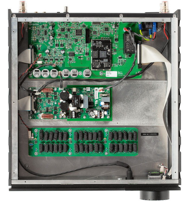

Wewnętrzna konstrukcja Axxess Forte 1 pokazuje podział na trzy sekcje. W ciemno obstawialibyśmy pewnie przedwzmacniacz (z sekcją cyfrową), końcówkę mocy i zasilacz. Podziały wyglądają jednak inaczej.
Zacznijmy od sprawy najbardziej oryginalnej – zdecydowanej, ale prowadzonej niekonwencjonalnymi metodami walki z zakłóceniami RFI. Podobnie jak w sprzęcie marki Aavik, zajmują się tym przede wszystkim tzw. cewki Tesla.
Komentowaliśmy to (a głównie cytowaliśmy wyjaśnienia producenta) w poprzednim numerze, czego nie będziemy w tym miejscu powtarzać. Tylko w skrócie – to własne opracowanie AGD, system minigeneratorów sterujących zespołem cewek, pełniących rolę anten (umieszczonych wewnątrz obudowy).

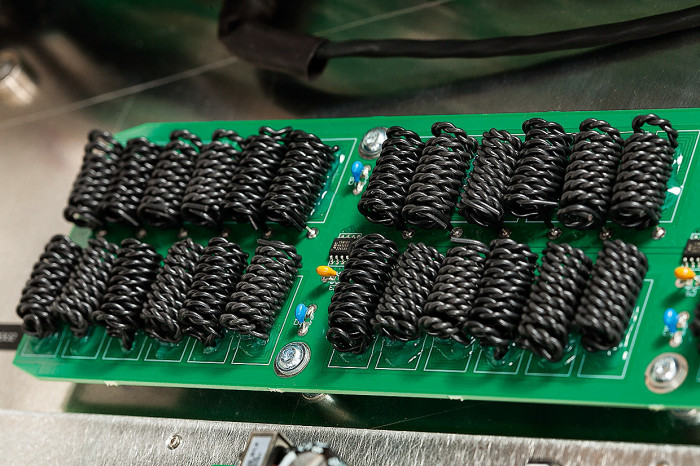

Wytwarzane przez nie pole elektromagnetyczne ma niwelować wpływ zewnętrznych zakłóceń RFI (pochodzących w dzisiejszych czasach głównie od urządzeń telefonii komórkowej, routerów Wi-Fi czy sprzętu Bluetooth).
Instalacja składająca się ze 108 cewek "nadawczych" w różnej konfiguracji (część z nich jest spiralna, część ma formę kwadratowych ścieżek na płytce drukowanej) znajduje się w przedniej części obudowy.
Wyższa cena modeli Forte 2 i 3 wiąże się z bardziej rozbudowanymi (i skuteczniejszymi) systemami cewek Tesli; w najlepszym Forte 3 dodano również miedziane ekrany. Poza tym wszystkie Forte bazują na takich samych podstawowych układach i komponentach (wzmacniacze, strumieniowanie).
Forte 1 ma tylko jedno wejście analogowe (liniowe).
Axxess, podobnie jak wielu innych producentów, korzysta z gotowych, impulsowych końcówek mocy, zastrzegając jednocześnie, że zostały one zmodyfikowane zgodnie z indywidualnym projektem.
Tak czy inaczej są to układy duńskiej marki Pascal. Gotowy moduł (czyli dwie końcówki mocy oraz zasilacz) ma postać stosunkowo niewielkiej płytki, przykręconej do kształtownika pełniącego rolę radiatora.

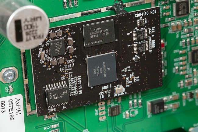

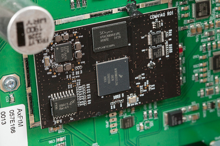

Przedwzmacniacz to już prawie autorskie dzieło Axxessa, z wyjątkiem modułu strumieniowego, dostarczonego przez firmę ConversDigital. Wygląda bardzo podobnie do stosowanego w odtwarzaczach Aavik serii S. Obwód wzmacniacza słuchawkowego jest niezależny od końcówek mocy.
Przetwornik cyfrowo-analogowy to nowy dwukanałowy układ ESS Technology ES9033Q. Jego dynamika sięga 122 dB, może przyjąć PCM 32 bit / 768 kHz oraz DSD512. Zintegrowano w nim nie tylko typowe obwody konwersji C/A, ale również kompletne analogowe bufory wyjściowe. Na wyjściu ES9033Q pojawia się więc "gotowe", analogowe napięcie 2 V, które wystarczy doprowadzić do gniazd RCA.
Wnętrze podzielono między trzy sekcje: przedwzmacniacz, końcówki mocy oraz moduł z tzw. cewkami Tesla.

Moduł strumieniowy jest marki ConversDigital.

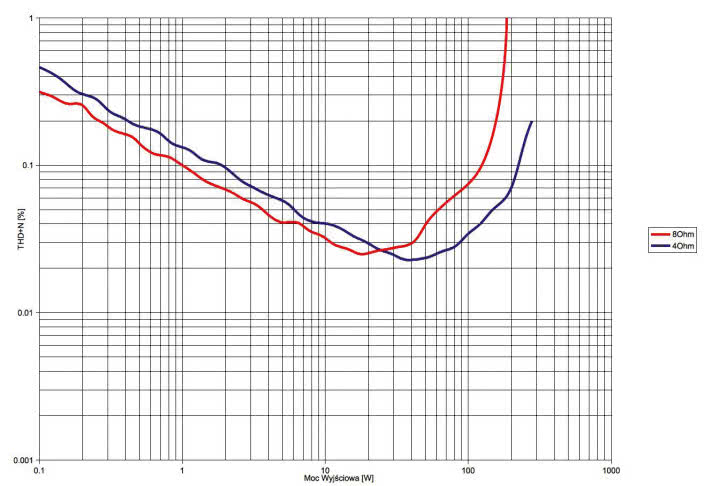

Firmowa specyfikacja jest dość ogólnikowa – informuje jedynie o mocy 2 x 100 W przy 8 Ω. W dodatku informacja ta nie przystaje do rzeczywistości, co w tym przypadku tylko nas cieszy, bowiem zmierzone możliwości Forte 1 są znacznie większe.
Na wyjściach obydwu równocześnie wysterowanych kanałów otrzymaliśmy aż 2 x 170 W (przy 8 Ω), a przy wysterowaniu jednego – 186 W. Producent nie deklaruje mocy przy 4 Ω, co jednak w przypadku urządzenia tej klasy nie zwalnia z "obowiązku" obsługiwania takich obciążeń, więc zupełnie standardowo podeszliśmy do Forte 1 również od tej strony.
Pomiar nastręczył niewielkie trudności, bowiem jeszcze przed osiągnięciem normatywnego poziomu zniekształceń (THD+N =1%), wyznaczającego moc znamionową, urządzenie wyłączało się zarówno przy obciążeniu jednego, jak i dwóch kanałów.
Więcej niż 271 W (lub 2 x 231 W) nie wyciśniemy, mimo że do typowego przesterowania jest jeszcze daleko; wyłączanie się urządzenia nie wynika też z ograniczonej "wydajności prądowej", ale z aktywacji systemu zabezpieczającego, który został zainstalowany prawdopodobnie w celu utrzymania temperatury w granicach określonych albo przez bezpieczeństwo samych układów, albo normy europejskie dbające o użytkownika.
Z taką sytuacją spotykamy się czasami w amplitunerach, ale przy znacznie niższych mocach. W każdym razie z Forte 1 jest jej dużo w każdych warunkach. Odstęp od szumu wynosi 78 dB i jest to wynik całkiem dobry w kontekście układu impulsowego i związanych z nim szumów wysokoczęstotliwościowych. Dynamika osiąga równe 100 W.
Co ciekawe, czułość 0,3 V jest bliska klasycznemu standardowi (0,2 V), a nie współczesnej praktyce ustalania jej na znacznie niższym poziomie. Nie powoduje to jednak żadnych negatywnych skutków.

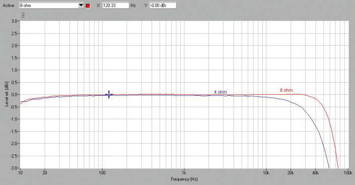

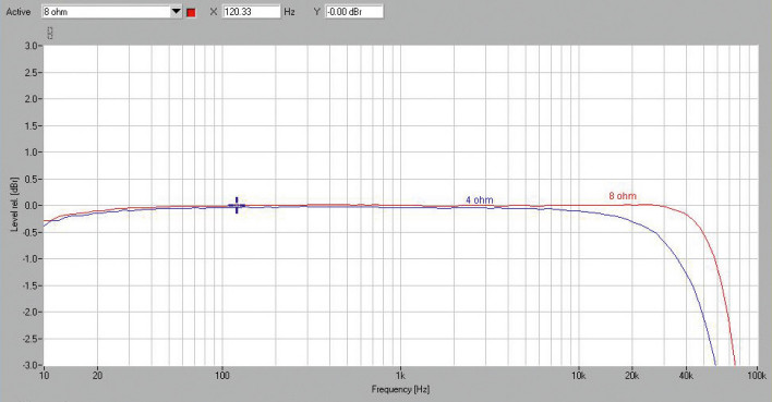

Forte 1 nie ma poważnych problemów z charakterystykami częstotliwościowymi (rys. 1), jakie kiedyś regularnie, a obecnie już rzadziej, dotykają nowoczesne konstrukcje impulsowe. Dość typowe dla praktycznie każdego układu są nieco lepsze wyniki przy obciążeniu 8-omowym, kiedy to spadek -3 dB pojawia się przy 74 kHz, a przy 4-omowym – przy 60 kHz.

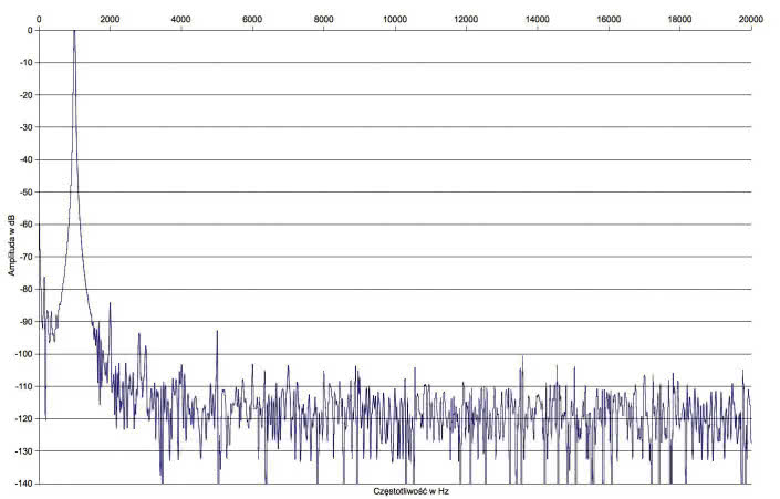

Spektrum harmonicznych (rys. 2) jest dość czyste, z dominującą drugą (przy niskich -84 dB), kolejne są już ledwo widoczne na tle szumów, więc i tutaj nie ma powodów do narzekania.
THD+N (rys. 3) schodzą poniżej 0,1% powyżej 1 W przy 8 Ω oraz 2 W przy 4 Ω. Nietypowe "urwanie" wykresu 4-omowego jest wynikiem wspomnianego wyłączenia się Forte 1 przy mocy 271 W. Współczynnik tłumienia jest wysoki – 154. W sumie pomiarowo bardzo porządny, bezproblemowy wzmacniacz.
