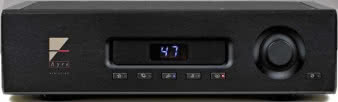

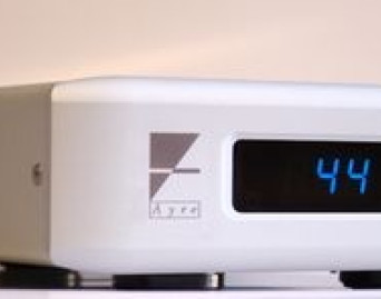

Przedwzmacniacz Ayre K-5ex
Front przedwzmacniacza Ayre K-5ex nie został przeładowany, nie wygląda też minimalistycznie surowo; nie ma w nim żadnej pretensji i zacietrzewienia.
Już na pierwszy rzut oka zapowiada się bardzo ergonomicznie – przycisków jest kilka, są subtelne, ale dostatecznie duże, delikatnie zaokrąglone i wyraźnie od siebie odsunięte. Powabne pokrętło wzmocnienia, kokieteryjnie cofnięte w głębokim wyfrezowaniu frontu, aż się prosi, żeby je wziąć w palce i pomacać.
Ale esencją pomysłowości i luzu projektanta są oznaczenia przycisków, którymi wybieramy źródła – gwiazda, księżyc, kometa i planeta z orbitą dookoła… Jaki śmiertelnie poważny polski audiofil kupi przedwzmacniacz za kilkanaście tysięcy z takimi wygłupami!
Jest jeszcze przycisk z całkiem standardowym symbolem magnetofonu – włączamy nim wyjście z sygnałem do nagrywania, skoordynowane z sąsiednim wejściem księżycowym, które pozwoli na monitorowanie już nagranego sygnału.
Z prawej strony, tam gdzie spodziewamy się włącznika stand-by, mamy przycisk mute. Z pilota, który nie pojawił się w teście, można wyłączyć wyświetlacz.
W jeszcze inny sposób, już nie wymagający udziału pilota, możemy uruchomić funkcję przesyłania przez Ayre K-5ex sygnału z procesora (wielokanałowego) do końcówki mocy (gdy sprzęgamy systemy kinowy i audio wokół tej samej końcówki i systemu głośnikowego, ale z oddzielnymi źródłami dźwięku i procesorami/ przedwzmacniaczami) – należy Ayre X-5ex wyłączyć, przycisnąć guzik wybranego źródła i ponownie włączyć – po tej operacji sygnał z procesora będzie przechodził przez preamp do jego wyjść bez żadnych regulacji.
Okno wyświetlacza jest dość duże, ale właściwy display zajmuje tylko jego środkową część, pokazując podstawowe informacje (wybrane źródło, poziom wysterowania) dużymi, niebieskimi znakami.

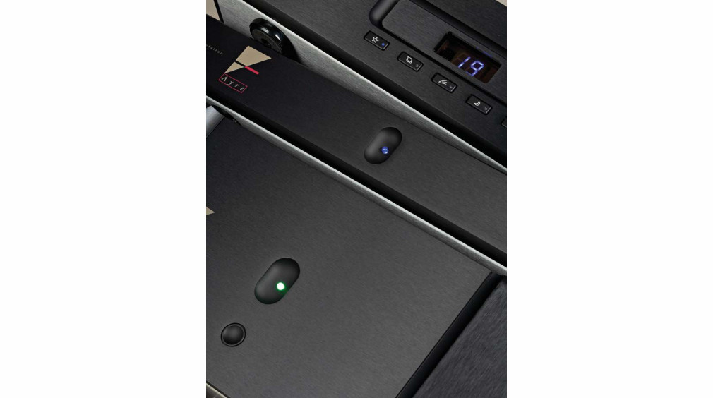

Wzmacniacz mocy Ayre V-5ex – jak to wzmacniacz mocy – niewiele o nim powiemy na podstawie wyposażenia frontu, na którym znajduje się tylko włącznik stand-by i kontrolna lampka; boczne sekcje frontu pogrubiono, poddając się trochę amerykańskim schematom – wyglądają jak pozostałości po uchwytach.
Końcówka mocy jest pod względem jej uruchamiania bardziej konwencjonalna i rozbudowana niż przedwzmacniacz – ale takie są wymogi urządzenia pobierającego dużą moc. Ma dwa włączniki – mechaniczny z tyłu i stand-by z przodu, któremu towarzyszy dioda, wskazująca różnymi kolorami na tryb, w jakim aktualnie pozostaje urządzenie; jest też tryb rozgrzewania, który trwa chwilę po włączeniu.
Pełne uruchomienie sygnalizowane jest kolorem niebieskim – dokładnie takim, jaki mamy na wyświetlaczu przedwzmacniacza. Włączenie końcówki możemy też wywoływać samym sygnałem sterującym z przedwzmacniacza, o ile podłączymy też gniazdo trigger.

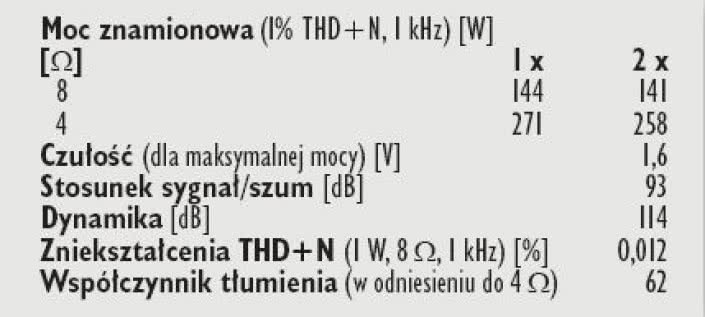

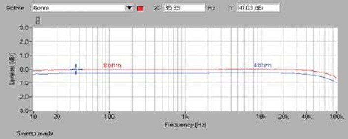

Zniekształcenia THD+N (1W, 8Ω, 1kHz) [%] 0,012
Moc znamionowa (1% THD+N, 1 kHz) [W] 8 Ω, 2x 141
Moc znamionowa (1% THD+N, 1 kHz) [W] 4 Ω, 2x 258
Czułość (dla maksymalnej mocy) [V] 1x 1,6
Stosunek sygnał / szum (filtr A-ważony, w odniesieniu do 1W) [dB] 93
Dynamika [dB] 114
Współczynnik tłumienia (w odniesieniu do 4 Ω) 62
Ayre K-5xe + V5xe
Choć w katalogach producenta specyfikacja wzmacniacza mówi o mocy 150 W przy 8 omach i 300 W przy 4 omach, to nie jest podany poziom zniekształceń ani liczba jednocześnie wysterowanych kanałów. Przyjmując standard 1 % uzyskujemy 144 W przy 8 omach i 271 W przy 4 omach tylko z lekkimi spadkami w konfiguracji dwukanałowej - odpowiednio 2 x 141 W i 2 x 258 W.

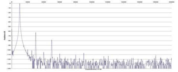

K-5xe w laboratorium pomiarowym czekają spore wyzwania, jako konstrukcja bez sprzężenia zwrotnego jest on ze swojej technicznej natury narażony na problemy w takich dziedzinach, jak poziom szumów, pasmo przenoszenia czy poziom zniekształceń. Tymczasem wskaźnik S/N jest bardzo dobry, sięga 93 dB, a dynamika 114 dB - wyśmienicie. Za to współczynnik tłumienia jest dość niski - 62. Pasmo przenoszenia (rys. 1) wygląda również idealnie, z pomijalnymi spadkami przy 10 Hz i tylko -0,6 dB przy 100 kHz.
Na rys. 2. obrazującym spektrum zniekształceń odzywają się dość wyraźnie harmoniczne nieparzyste, trzecia przy -62 dB, piąta przy -78 dB. Na szczęście dalej widmo jest jednak czyste.

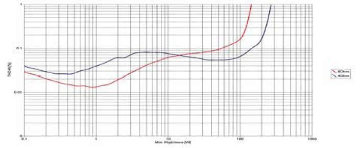

Przebieg charakterystyk z rys. 3. jest dość nietypowy - zamiast najczęściej spotykanego w tranzystorach obniżania się THD+N aż do punktu przesterowania, mamy obraz przypominający bardziej działanie wzmacniacza lampowego o minimach ulokowanych w początkowych przedziałach mocy wyjściowej i powoli narastających zniekształceniach. THD+N poniżej 0,1 % udaje się zmieścić od początkowych 0,1 W do 55 W przy 8 omach i 149 W przy 4 omach.
